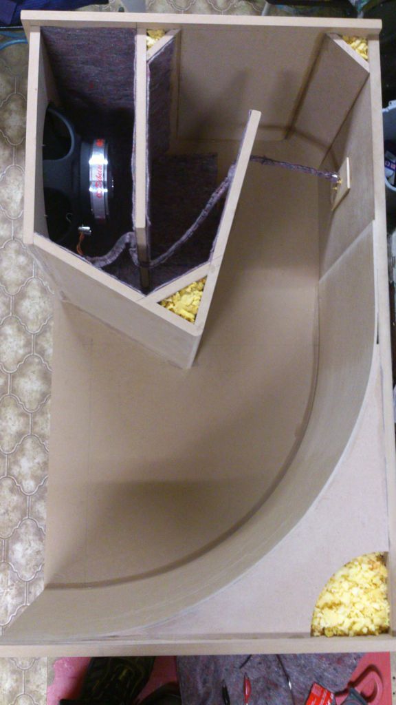

Egy kis Rutse hangláda 30 cm-es hangszóróhoz:

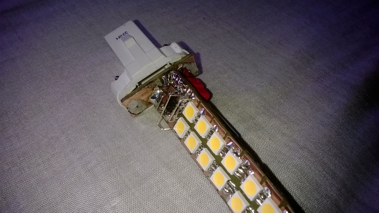

Elkészültem ezzel a drágasággal is, ami egyébként egy olvasólámpába lesz.
Azért is van elfordítva a LED nyákja a foglalathoz képest, mert nem lelógó lámpatestről van szó, hanem oldal falra van felrögzítve.
Az SMD egyenirányító híd körüli részt sikerült szétbarmolni, kicsit elnéztem a dolgokat, de ennek a LEDnek a tokozása amugyis bonyolult a soros kapcsoláshoz(12db led, amelyben egyenként 3 dióda van, így 36 db led van sorba kapcsolva), így ott is át kellett kötni.
Van valamilyen szakkifejezés arra, ha valaki mániákusan szereti a ledeket?
Tomi
Előre is kellemes ünnepeket mindenkinek.
Remélem idén mindenkinek valami kézi készítésű elektronikai ajándék kerül a fa alá, ahogy nekem is.
UI: A nyákot kézzel gravíroztam, azért néz ki úgy, ahogy, de ahhoz képest nem is lett rossz.(szerintem)

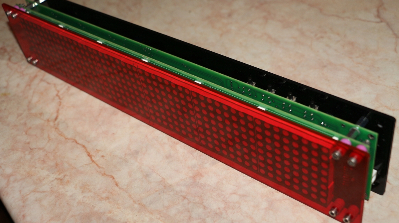

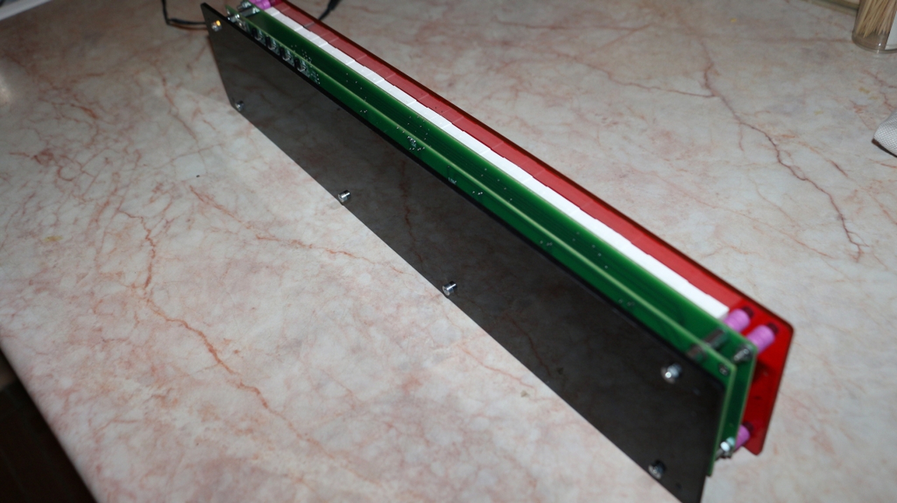

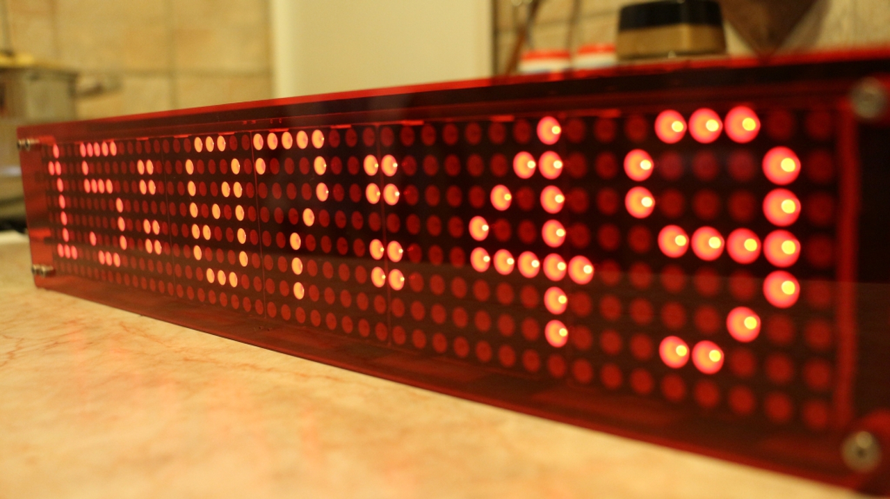

Elkészült az enyém is. Elől 3mm-es lézervágott piros,hátul fekete plexi.
A piros plexi lehetne sötétebb, de sajna jelenleg csak ez volt.

(#) lajos1969 válasza H2opok hozzászólására (») Dec 21, 2014 /
Király!!
(#) Schnitt válasza Pulyka hozzászólására (») Dec 21, 2014 / 1
„Van valamilyen szakkifejezés arra, ha valaki mániákusan szereti a ledeket?”
Persze: Ledbuster
Mybuster után szabadon
(#) kameleon2 válasza H2opok hozzászólására (») Dec 21, 2014 /
Szia! Próbáltad már a két plexit megcserélni?
(#) set68i válasza nemes hozzászólására (») Dec 21, 2014 /
Jól néz ki, gondolom jól is szól! Méreteket esetleg hol találhatunk? (Nekem is van két 30 centis mély, építenék nekik dobozt...)

Pulyka : Nekem tetszik

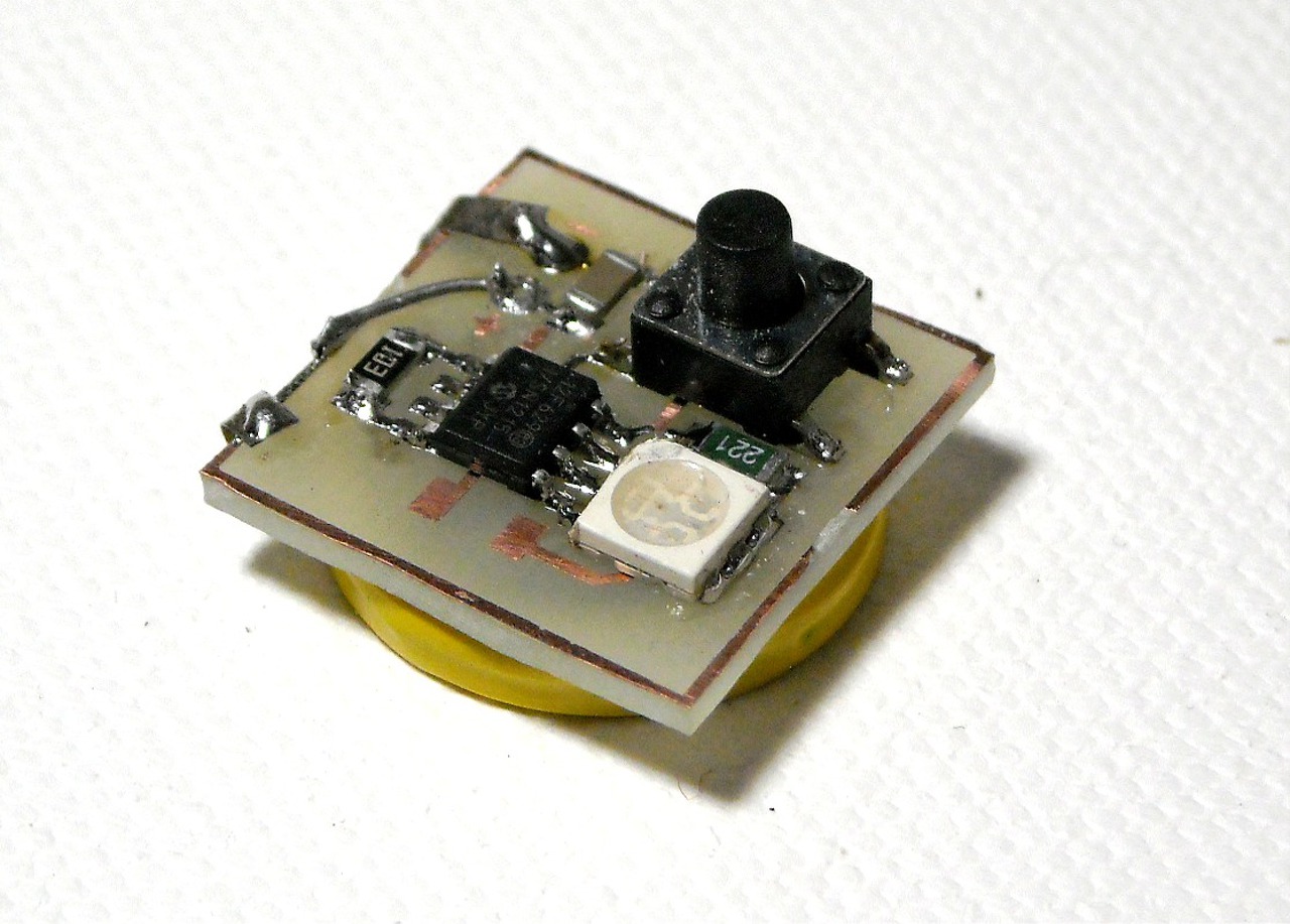

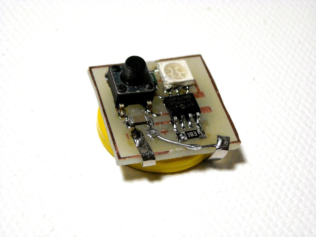

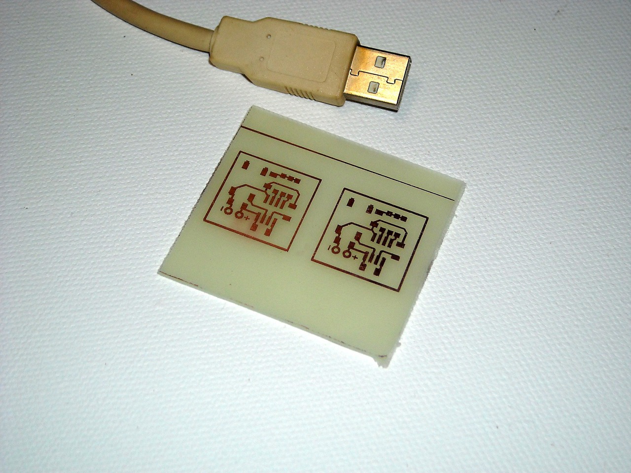

Kaptam egy megbízást, hogy készítsek egy kis RGB led-es megvilágítót, amit ki lehet tenni az ablakba, hogy az ott lévő kis díszt alávilágítsa.
Ez lett:
Na, most törhetem a fejemet, hogy milyen dobozba rakjam bele...?
(#) cross51 válasza vicsys hozzászólására (») Dec 22, 2014 /
Szép lett én is készítettem már ilyet igaz nem nyákon hanem bread bordon és 10x ekkora volt . Mekkora méretű a nyák amin az egész elhelyezkedik 20x20 (mm) ?
(#) nedudgi válasza vicsys hozzászólására (») Dec 22, 2014 /
Szerintem egy fütyülős kulcstartó dobozában elfér, az eredeti elektronika mellett. Akkor nem is kell nagyon keresni...
Mindenesetre megfontolandó, hogy x időnként villantson egyet, hogy meg lehessen találni, ha ki van kapcsolva.
A hozzászólás módosítva: Dec 22, 2014
(#) zenetom válasza vicsys hozzászólására (») Dec 22, 2014 /
Tic-Tac doboz!
(#) vicsys válasza cross51 hozzászólására (») Dec 22, 2014 / 1
Pontosan akkora!
Tomasz!
Az már túl nagy lenne. Bár ha félbevágnám...
(#) vicsys válasza (Felhasználó 13571) hozzászólására (») Dec 22, 2014 / 1
Ha rézből van jöhet. Majd steampunkosítom...
Valóban jó pici lett.
Barkács-ajándékos boltokban kell nézelődni, hátha van valahol kis pici dobozka.
Ennél kissebbről nem tudok.
(#) Szammer válasza vicsys hozzászólására (») Dec 22, 2014 /
Én tavaly karácsonyra csináltam ilyet. Nem volt NYÁK, csak PIC12F675-re "gömbáramkör"-ként szerelve. Mikor működött egy pár csepp UVERAPID-al kiöntöttem egy kb 40mm átm. plexi lapra, amit aláragasztottam egy 1/2decis talpas pohárra (csiszolt üveg) és a talpára tettem a gyertyát. Nagyon szépen átvilágította még a gyertyát is. Ja és most elővettem, még működik. A tápegység egy régi telefon dugasztáp.

(#) ktamas66 válasza vicsys hozzászólására (») Dec 22, 2014 /
Talán a G252515B (47-01-69) a Lomextől. Legfeljebb valamivel kiékeled .

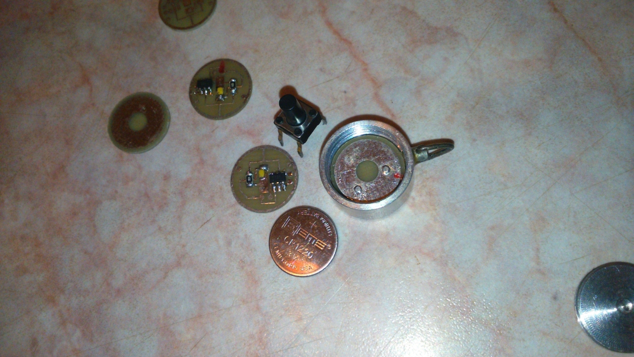

(#) H2opok hozzászólása Dec 22, 2014 /
Tényleg jó pici lett,gratula.
De ha már mikro dolgokról van szó,akkor én is mutatok picit. Az asszonynak készült. Igaz nem rgb led van benne, mert ez volt a "kérés".
Aluházban, eszterga, és cnc-vel.
És a végtermék:
Medál

(#) vicsys válasza H2opok hozzászólására (») Dec 22, 2014 /
Cuki!
(#) vicsys válasza ktamas66 hozzászólására (») Dec 22, 2014 /

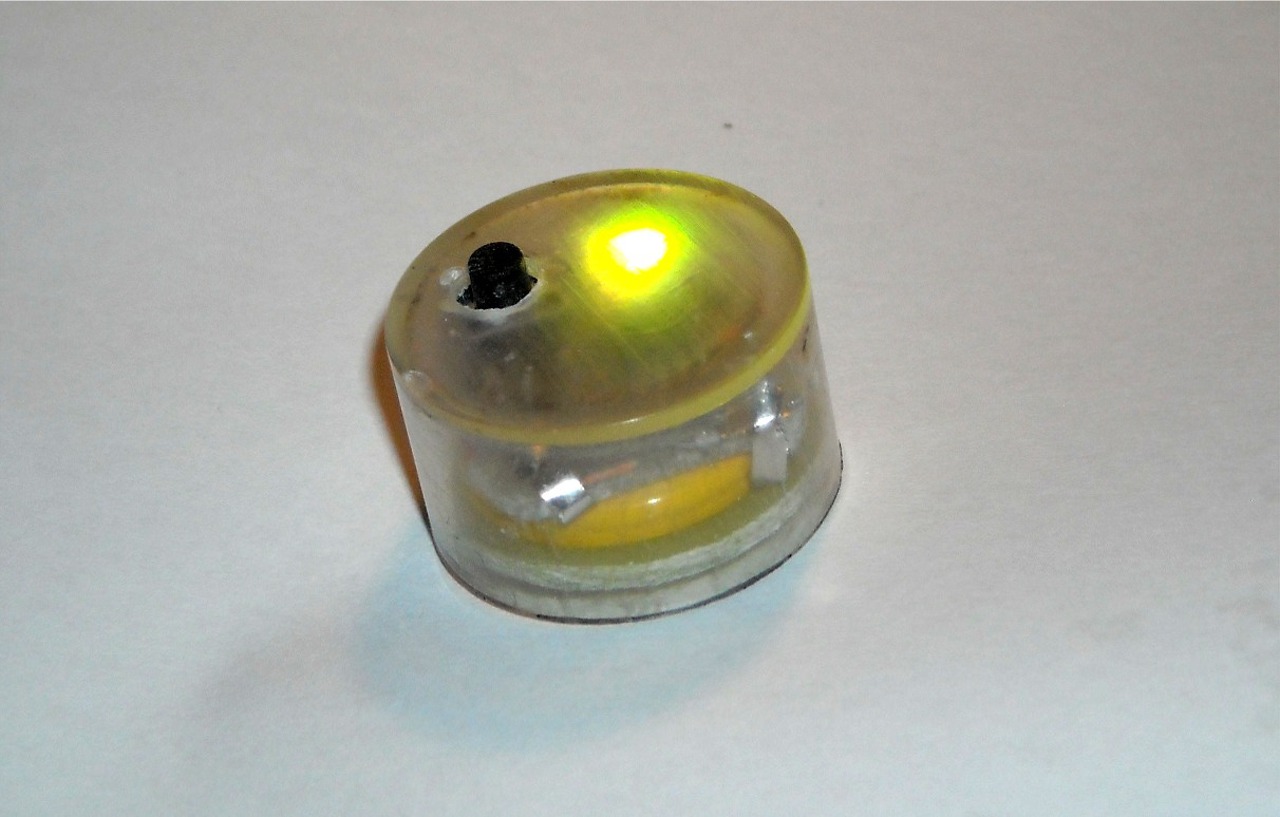

Megoldottam. Egy fiola műanyag kupakjába ékeltem egy kis nyák lap hulladékkal.
(#) kaqkk válasza vicsys hozzászólására (») Dec 22, 2014 /
Csak az a lik ! Úgy rágtad ki ?
Becsült elem élettartam?
(#) kala1982a válasza vicsys hozzászólására (») Dec 22, 2014 /
Azt a lyukat még meg kell "fózolni"!
Sokkal jobb, mint a fekete . Én is azon gondolkodtam minek lehet ilyen átlátszó kupakja.

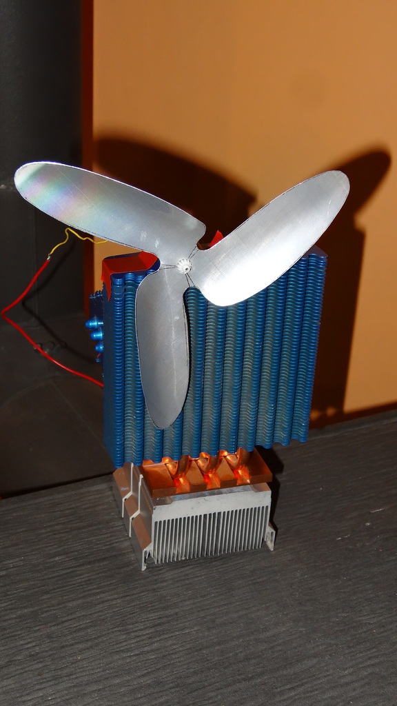

Egy kályhaventilátort próbálgatok, nem tudom lapát profilokat honnan lehetne letölteni.

(#) morzsa15 válasza vicsys hozzászólására (») Dec 22, 2014 /
Ennek publikus a forrás kódja illetve a kapcsolási rajza?
