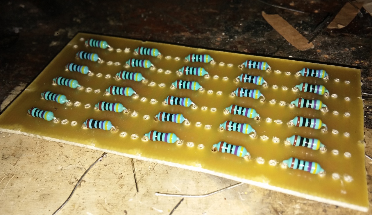

(#) trickentrack hozzászólása Aug 28, 2015 / 1
Teszt jelleggel építettem egy 30 ledes kis lámpát mindenféle bontott ledekből. Szeretnék majd építeni egy nagyobbat normális ledekkel.
Egy 12v-os ledszalag tápjával hajtom meg a 30led-et párhuzamosan kapcsolva 470Ohm-os előtéttel. Az ellenálásban nem vagyok biztos mert néhány led kiégett pár perc utáni használattól, de nem tudom hogy túlfesz vagy csak rosz.
(#) Trivium93 válasza trickentrack hozzászólására (») Aug 28, 2015 /
Kisebb teljesítményűek voltak mint többi. Amúgy sok az áram, 680ohm-al jó lesz. Egy LED 20mA-rt kaphat max,de nem mindegyik. Vannak kisebbek. Oké, hogy elbírja a 20mA-rt is, de akkor nem lesz hosszú életű.

(#) mtomihun válasza trickentrack hozzászólására (») Aug 28, 2015 / 3
Mièrt nem kötötted 3asàval sorba őket, ès ùgy pàrhuzamba.
10db ellenàllàs kellene csak a 30db helyett ès kisebb lenne a vesztesèg.

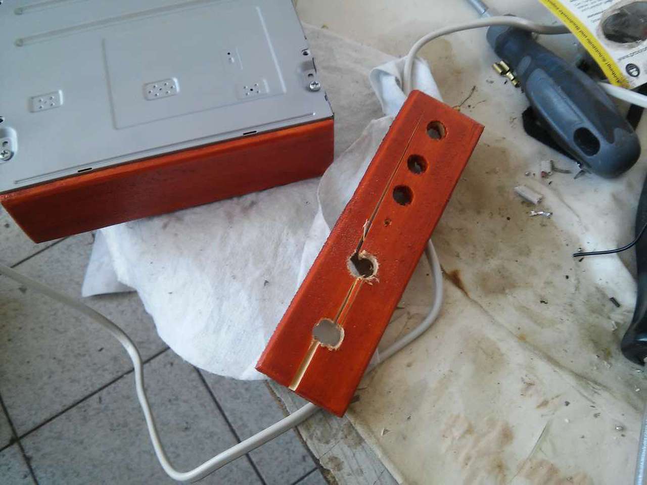

Kellett egy fejhallgató erősítő, de sokat nem akartam vacakolni vele. Fogtam egy pc-hangszórót, levettem róla a hangszóróit. és kivezettem egy 3.5ös jack-re (vagyis kettőre, mert párhuzamosítva van). Itt a lényeg hogy minél kevesebb munkával minél jobb eredményt érjek el, ugyanis két gyerek akar segíteni bármit is csinálok (darabja nincs három éves!)

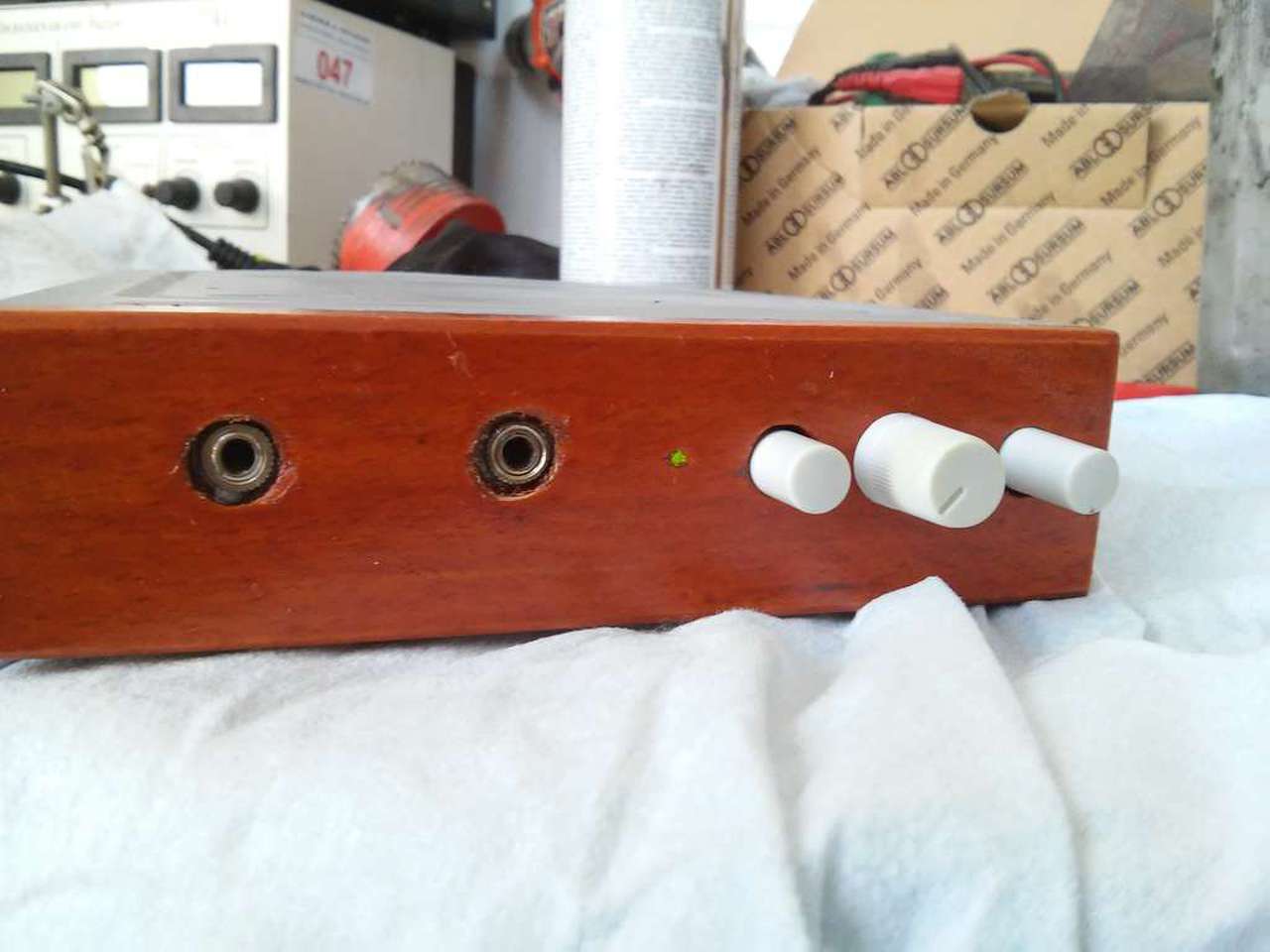

(#) sargarigo hozzászólása Aug 30, 2015 / 2
A vége már nem fért rá. Az előlappal szenvedtem nagyon sokat, legalább hat példányban készült, mert mindig történt vele valami. Az eredmény az, hogy jó hangos, tiszta. Eltekintve attól hogy a trafó az bizony zúg. Nem csak a fülesben, de a doboz is remeg tőle. Erre számítottam, úgyhogy csere lesz kapcsolóüzemű tápra. Szerencsére nem hangos, úgyhogy megvárja a következő szabit
(#) Abukodonozo válasza sargarigo hozzászólására (») Aug 30, 2015 /
Pofás lett! Külön dicséretet érdemel az is, hogy a hibáidat sem szégyeled megosztani!

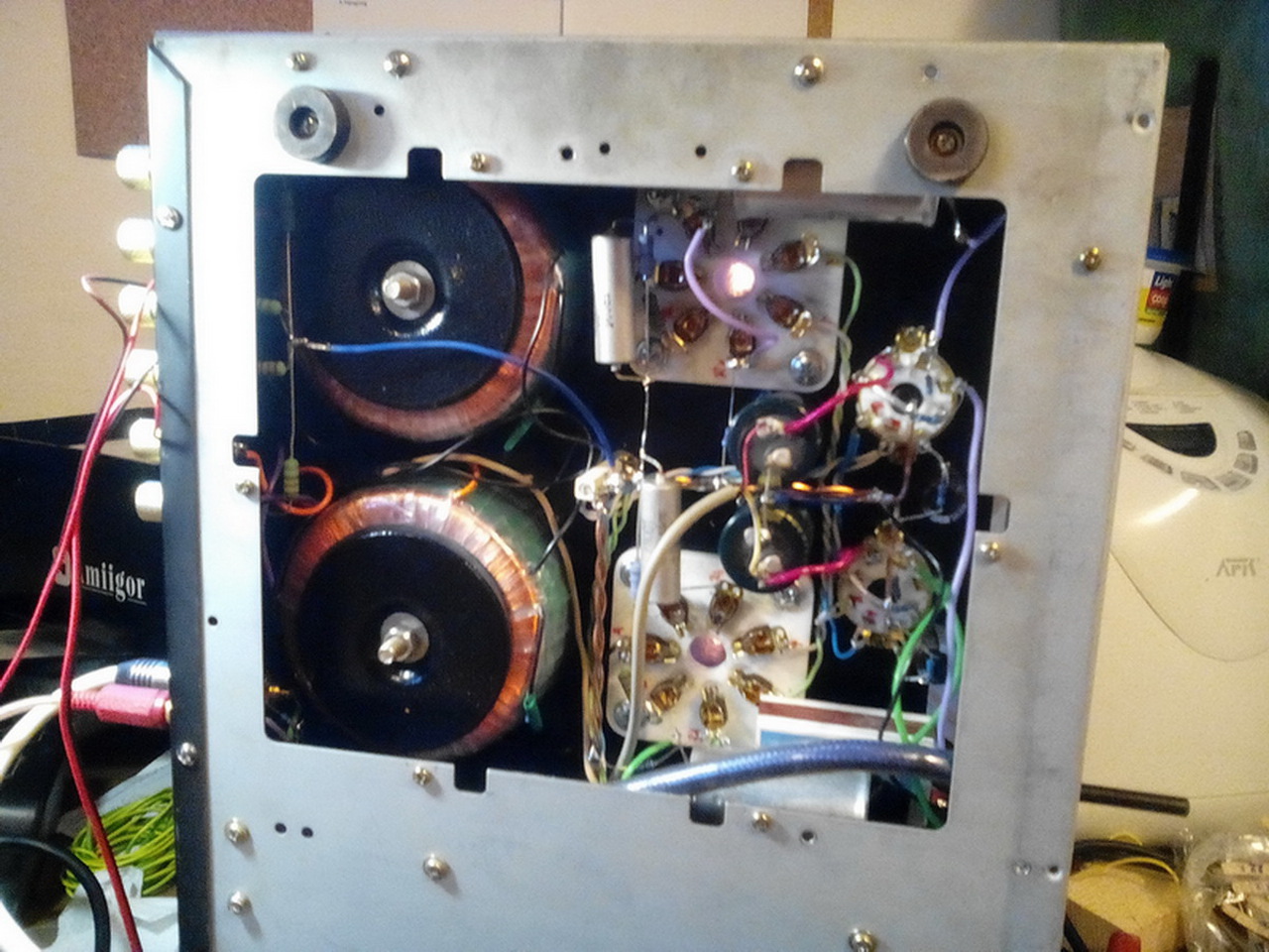

(#) joco63 hozzászólása Aug 30, 2015 / 4
A csöves fórumba már tettem fel képeket, de gondoltam ide is teszek. A projekt egy OS51-es végcsővel épített együtemű végfok, csöves egyenirányítással, egy régi rádió dobozába beépítve. Észrevételeket a befejezésére szívesen várok.
(#) enree válasza joco63 hozzászólására (») Aug 30, 2015 /
Szép munka, de szerintem sokat dobna rajta egy új előlap. Valami vékony anyagból csinálhatnál rá egy maszkot, amin csak a hangerő poti, a kivez jelző és a bekapcsoló gomb helyét vágod ki.
(#) joco63 válasza enree hozzászólására (») Aug 30, 2015 /
Köszi! Igen erre gondoltam én is. Vagy esetleg fából is jól nézne ki valami hasonló. A burkolás még nincs kész lehet a csöveket is védeni kellene valamivel.
