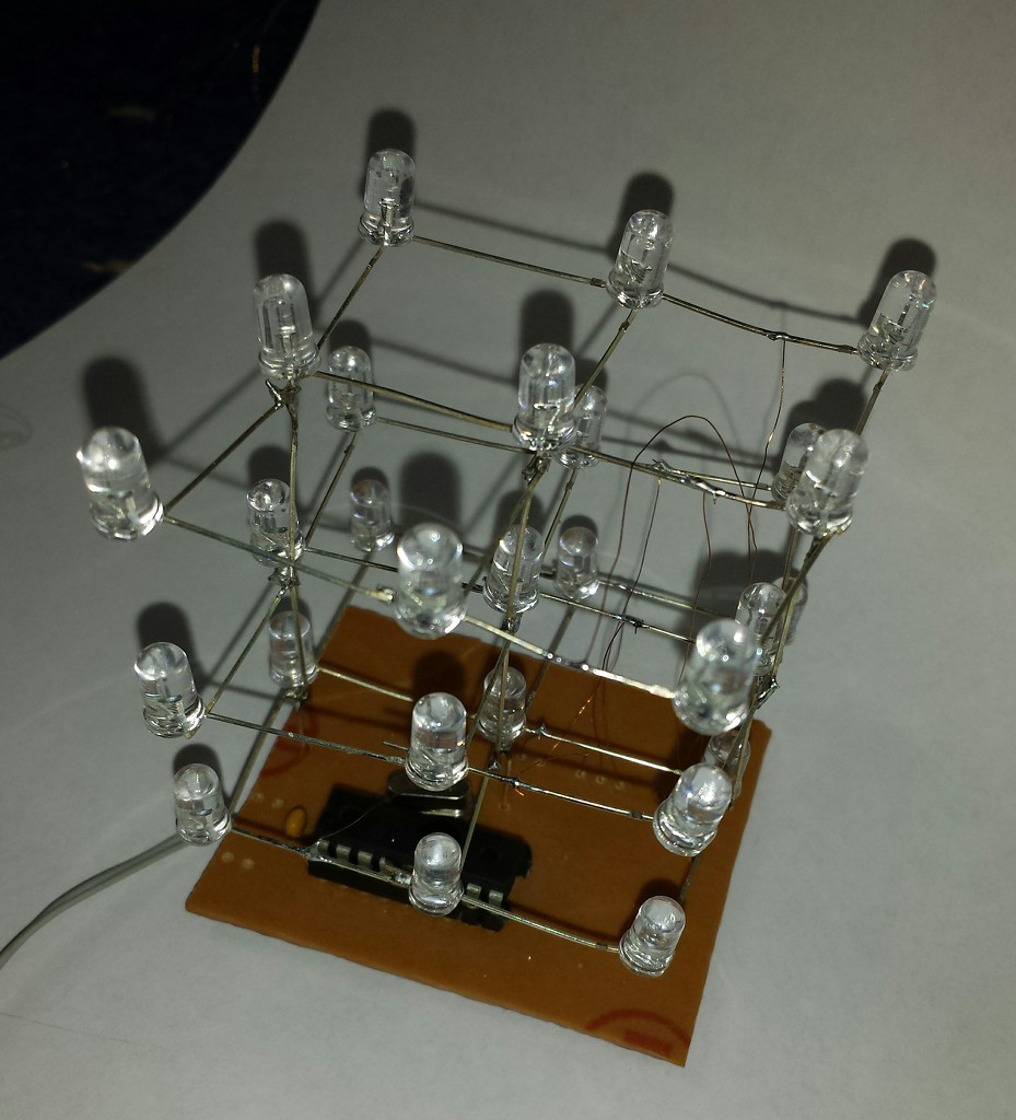

Elkèszült a 3x3x3-as led kockám 16f628-al tökèletesen műkődik! Szeretnèm megköszönni a fórum társak segítsègeit! Ha nem lettetek volna mèg mindig nèznèm mièrt nem indul el.
Záráskènt egy videó sajnos nem tükrözi a valóságot, sokkal látványosabb èlőben!

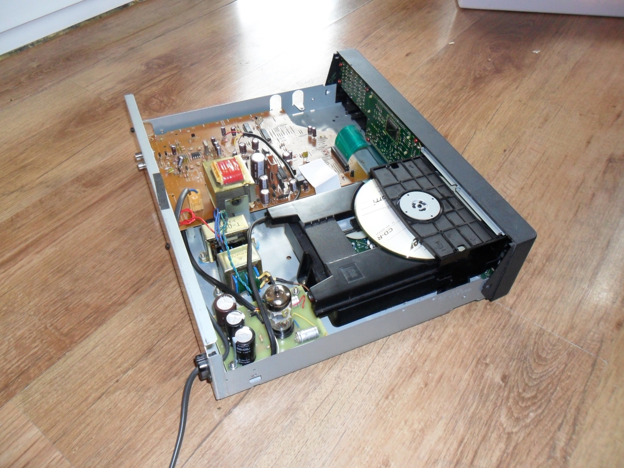

Egy régi japán Sony CD-t csövesítettem meg, íme

(#) keszeg01 válasza Abukodonozo hozzászólására (») Szept 22, 2015 /
Jó napot.
Bővebben lehet róla tudni ?

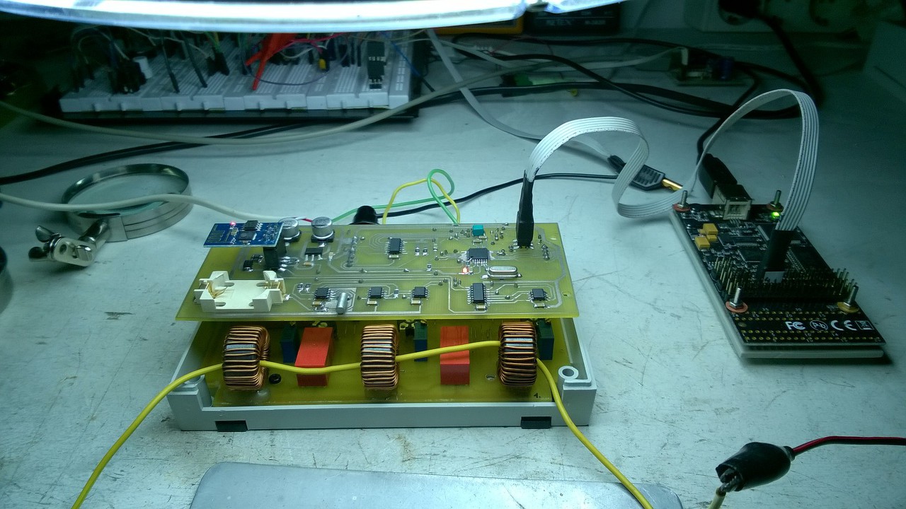

Tesztelés alatt a 3 fázisú fogyasztásmérőm. A szoftver is szépen alakul, nemsokára kiteszem a villanyóra szekrénybe és jöhetnek az élő adatok.

Szia! Csak egy kérdés, mindamellett, hogy szuper és le a kalappal.... Miért? Fillérekért lehet M-buszos és MODBUS-os hitelesített és hitelesíthető mérőket kapni, DIN sínes kivitelben is. Ezeket a szolgáltató is elfogadja. Például ilyeneket, és ilyeneket (háromfázisú kínai)

(#) tkovacs válasza kameleon2 hozzászólására (») Szept 22, 2015 / 5
Hát megleptél a kérdéseddel pont itt. Végülis mindent lehet kapni. Ezért ne építenénk bármit is? Nos érdekelt a téma és mint mindenből rengeteget tanul az ember a fejlesztése kapcsán amit máshol is hasznosíthat. Nem érdekel mit lehet kapni és azok mit tudnak. Ez azt tudja amit én kitalálok, nem pedig amit más. Ez pl. WiFi-n keresztül érhető el a helyi hálózatomból, és azt naplóz majd ami engem érdekel.

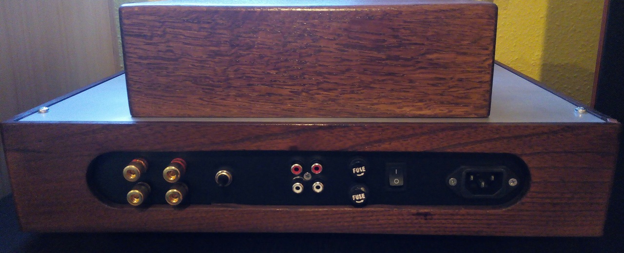

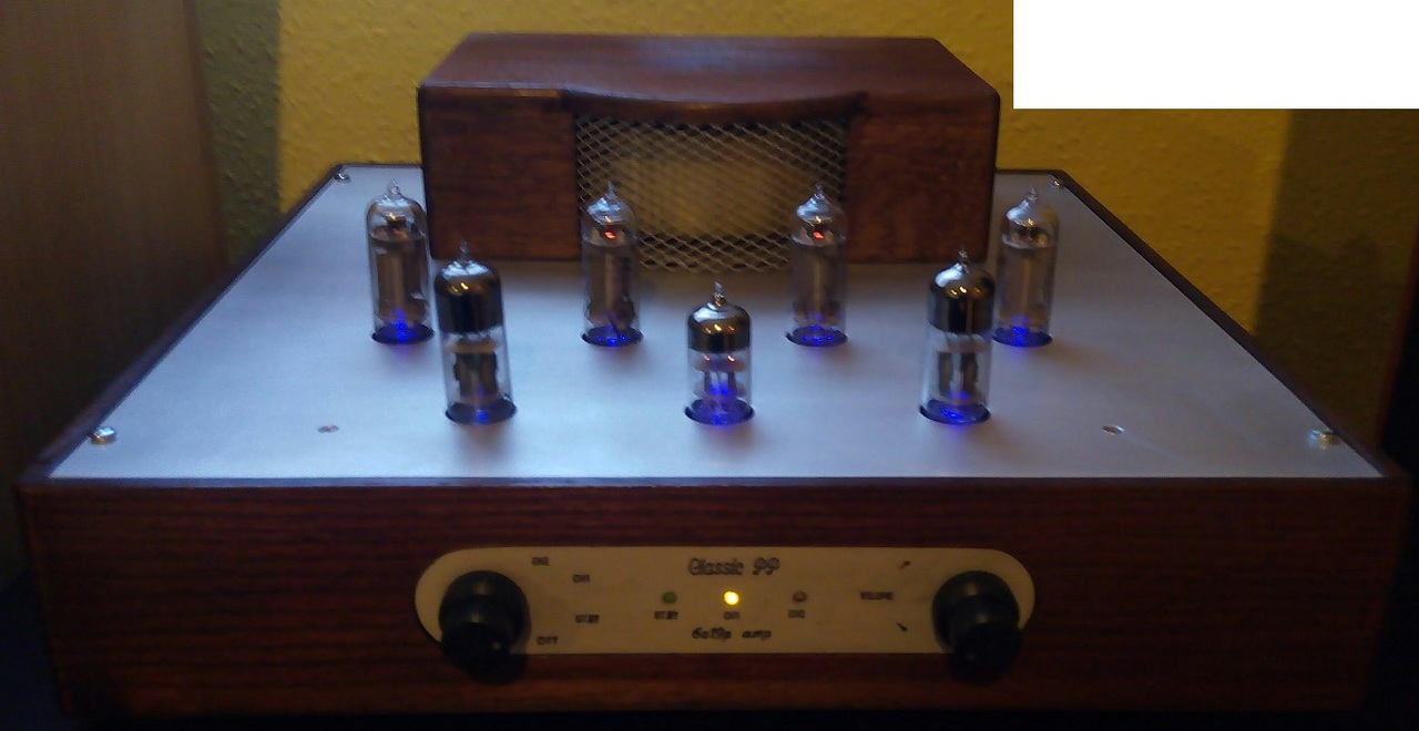

(#) szili83 hozzászólása Szept 22, 2015 / 6
6Sz19 PP

Csak érdekelt a motivációd, hogy miért szeretnél csőben lyukat? Persze én is csinálok sok dolgot amit más már igen. Sokszor drágábban is - a tanulásért cserébe. De a te munkád kivitele messze nem tűnt hobbi kategóriának. Ha ezt egy próbapanelen látom - nem kérdeztem volna. De ez nagyon profinak néz ki. Abszolút respekt.
(#) Istvanpisti válasza tkovacs hozzászólására (») Szept 22, 2015 /
Nagyon jól néz ki gratulálok.
Lenne néhány kérdésem:
1. A túlfeszültség védelmet hogyan oldottad meg?
2. Csak alap harmonikust mérsz (50Hz), (pl. alul áteresztő szűrővel, FFT-vel), vagy ezek nélkül?
3. Van-e galvanikus leválasztás?
4. Az ATMEGA328 ADC-jét használod, vagy valamilyen spéci IC-t, illetve mekkora a mintavételi frekvencia?

(#) tkovacs válasza Istvanpisti hozzászólására (») Szept 22, 2015 /
Akkor sorjában válaszolok.
1.) A fázisok 440KOhm bemenő impedanciájú osztóra mennek, amelyek 880-ad részére osztja a 230V-ot. Ezt erősíti fel egy műveleti erősítő. 4,4KV-os feszültségnek kellene lenni ahhoz, hogy a műveleti erősítőr bemenetére nagyobb feszültség jusson, mint a tápfeszültsége. Erre nem számítok ezért nincs benne semmi túlfeszültséglevezető, bár két sima antiparalell diódával is könnyen megoldható lenne.
2.) 2KHz-es mintavételi frekvenciával veszek mintákat az áram illetve a feszültség jelalakokból. Ez azt jelenti, hogy még a 20. harmónikus (1KHZ) tartalom is megfelelően van jelen.
3.) A feszültség mérésnél nincs galvanikus leválasztás csak nagy bemenőimpedancia (440K), az árammérésnél az áramváltó kis toroidoknál viszont igen.
4.) MCP3204-es 12 bites ADC-t használok, a mintavétel sebessége 2kSPS.

(#) Abukodonozo válasza keszeg01 hozzászólására (») Szept 23, 2015 /
Az opamp-es előerősítőt dupla egy triódával helyettesítettem. A fórumon azt hiszem EcoPityu vetette fel az ötletet először, több információt a Csöves CD topikban találsz vagy ezen az oldalon!

(#) Istvanpisti válasza tkovacs hozzászólására (») Szept 24, 2015 /
Köszönöm a válaszodat.
Én a magam részéről javasolnám varisztor és szupresszor dióda beépítését, nem az üzemi feszültség megemelkedése miatt, mert abban igazad van, hogy az nem nőhet 4,4 kV-ig. De, a légköri és/vagy kapcsolási túlfeszültség simán lehet pár 10kV-os néhány usec impulzussal, ami kártékony lehet. A gyári elektronikus mérőkben is van ilyen védelem.
Ettől eltekintve ötletes az eszköz és annak WI-FI-n való elérése, sok sikert az üzemeltetéshez!
(#) tkovacs válasza Istvanpisti hozzászólására (») Szept 25, 2015 /
Szia! Minden bizonnyal igazad van és érdemes tenni bele túlfeszültség védelmet. A végleges verzióban meg is fogom tenni, úgyis összejött már pár apróbb változtatás a harveren. Egyenlőre elvagyok a szoftver fejlesztésével és a tesztekkel. Csak egy érdekesség, már azt hittem valami baj van a szoftverrel, mert egy kompakt fénycsővel is teszteltem és a cos(fi) 0,55-öt mutatott. Utánanéztem a fénycső adatlapjában és valóban ennyi. Szerencsétlen áramszolgáltatók biztosan nem örülnek ezek tömeges elterjedésének, hiszen jelentősen megnöveli a hálózatukban lévő látszólagos teljesítményt mikozben a lakossági villanyórák a Wattos hasznos fogyasztást mérik.
