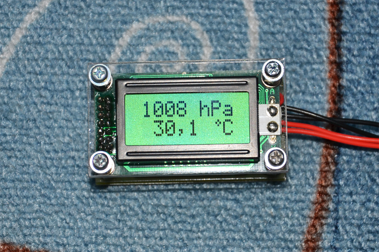

(#) Bakman hozzászólása Feb 7, 2016 / 7
Az és annyit tud, amennyit mutat, a kedvenc "dobozolási" technikámmal. Hidegebb van itthon, csak tesztképpen a radiátoron csücsült egy ideig.
(#) sargarigo válasza mikrokapcsolo hozzászólására (») Feb 7, 2016 /
Éppen kérni akartam, köszi
(#) papus51 válasza Bakman hozzászólására (») Feb 7, 2016 /
Szia! Ez nagyon szuper. Mi a nyomás szenzor?
(#) Bakman válasza papus51 hozzászólására (») Feb 7, 2016 /

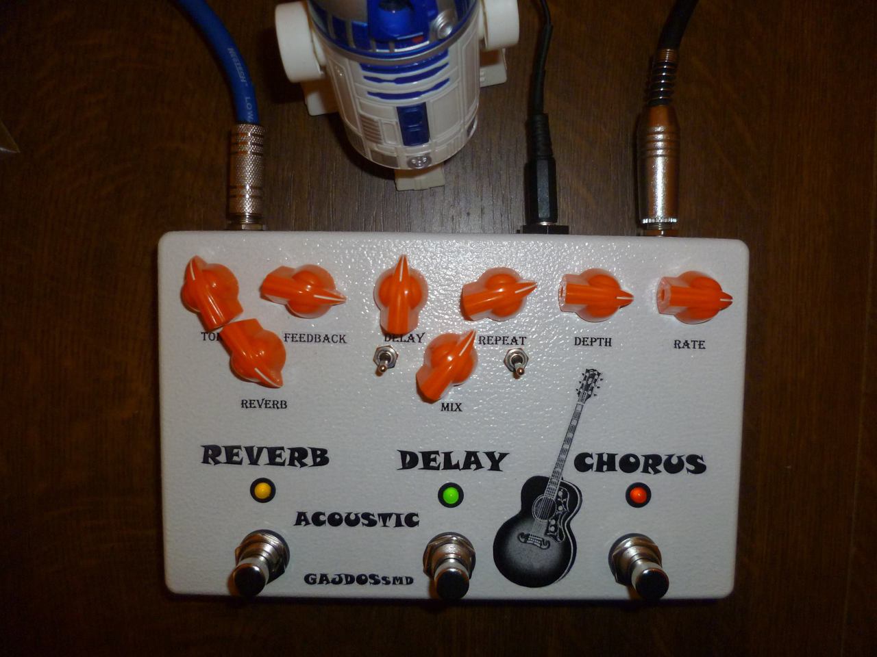

(#) gajdossmd hozzászólása Feb 7, 2016 / 5

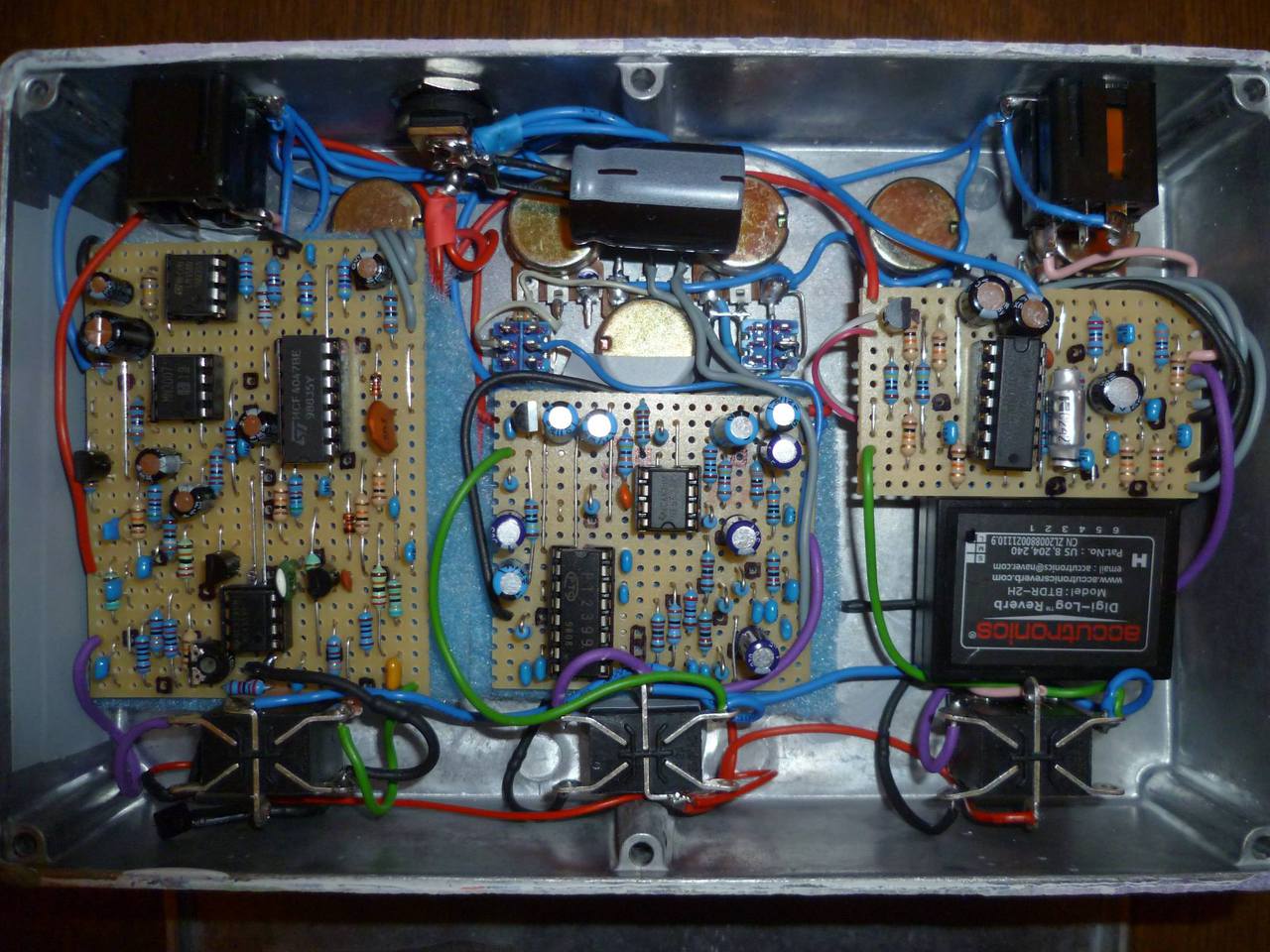

Mai termés akusztikus gityóhoz.
(#) yulo5310 válasza gajdossmd hozzászólására (») Feb 7, 2016 /
Ammeg mi?
(#) Helios válasza yulo5310 hozzászólására (») Feb 7, 2016 /
Akkusztikus gitár, és hozzá effektek.

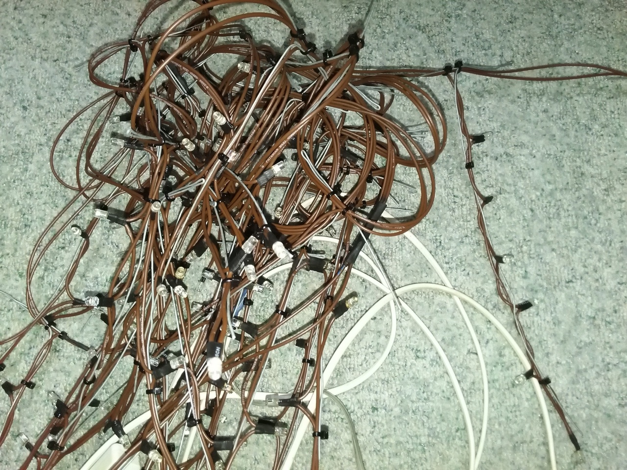

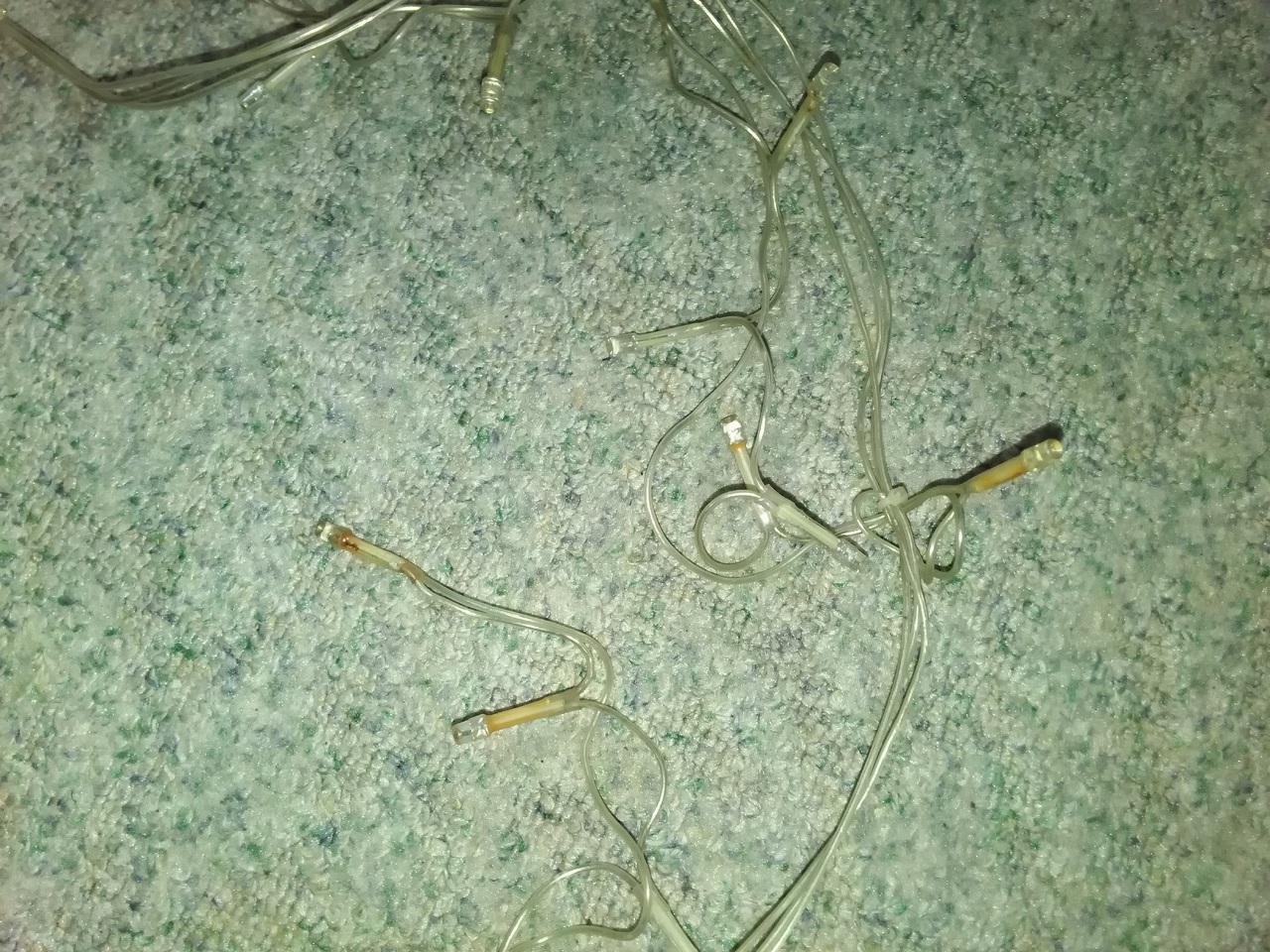

(#) Directors hozzászólása Feb 9, 2016 / 3

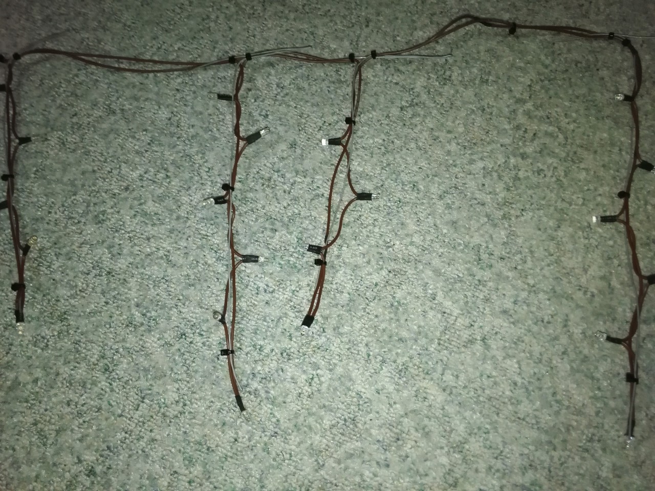

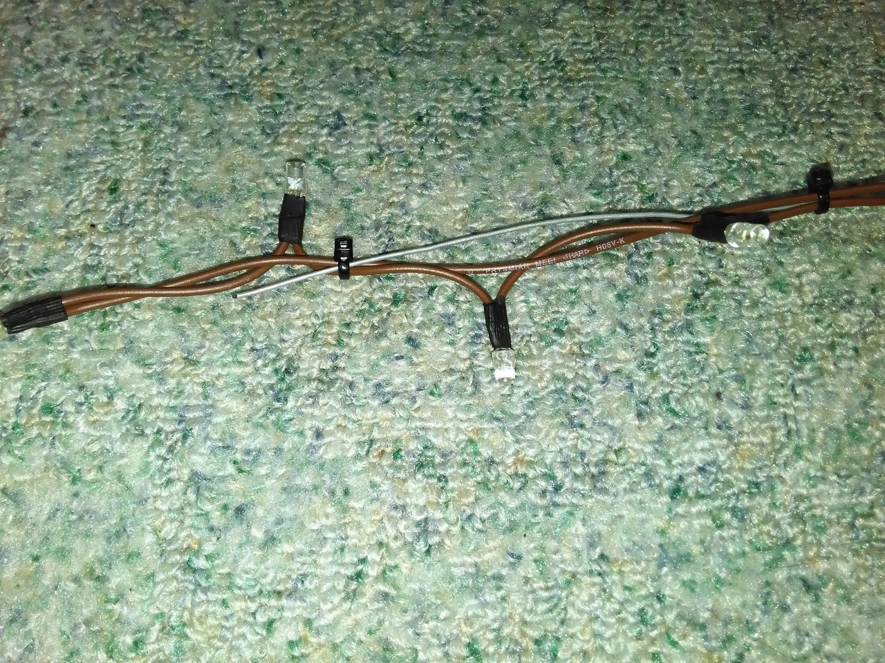

Karácsony elteltével úgy gondoltam hogy megjavítom,felújítom a fényfüzéreimet.
Ez egy 230V-os, 180 Led-es jégcsap fényfüzér, de mint látjátok a képen elég silány minőségű volt a vezetékezése( vékony, áttetsző és alumínium).Kültérre lett tervezve és ott is olyan helyen lesz ahol nem lehet megérinteni.
A régiről levagdostam a ledeket és újravezetékeztem az egészet.Minden lednek a lábát egyesével zsugorcsöveztem, majd ezt egy plusz zsugorcsővel húztam be.Tetten bele fém drótot is hogy szépen lefelé lógjanak azok a jégcsapok.
Remélem tartósabb lesz ezzel a vastagabb rézvezetékezéssel és szebb is.

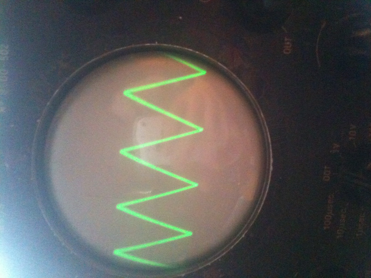

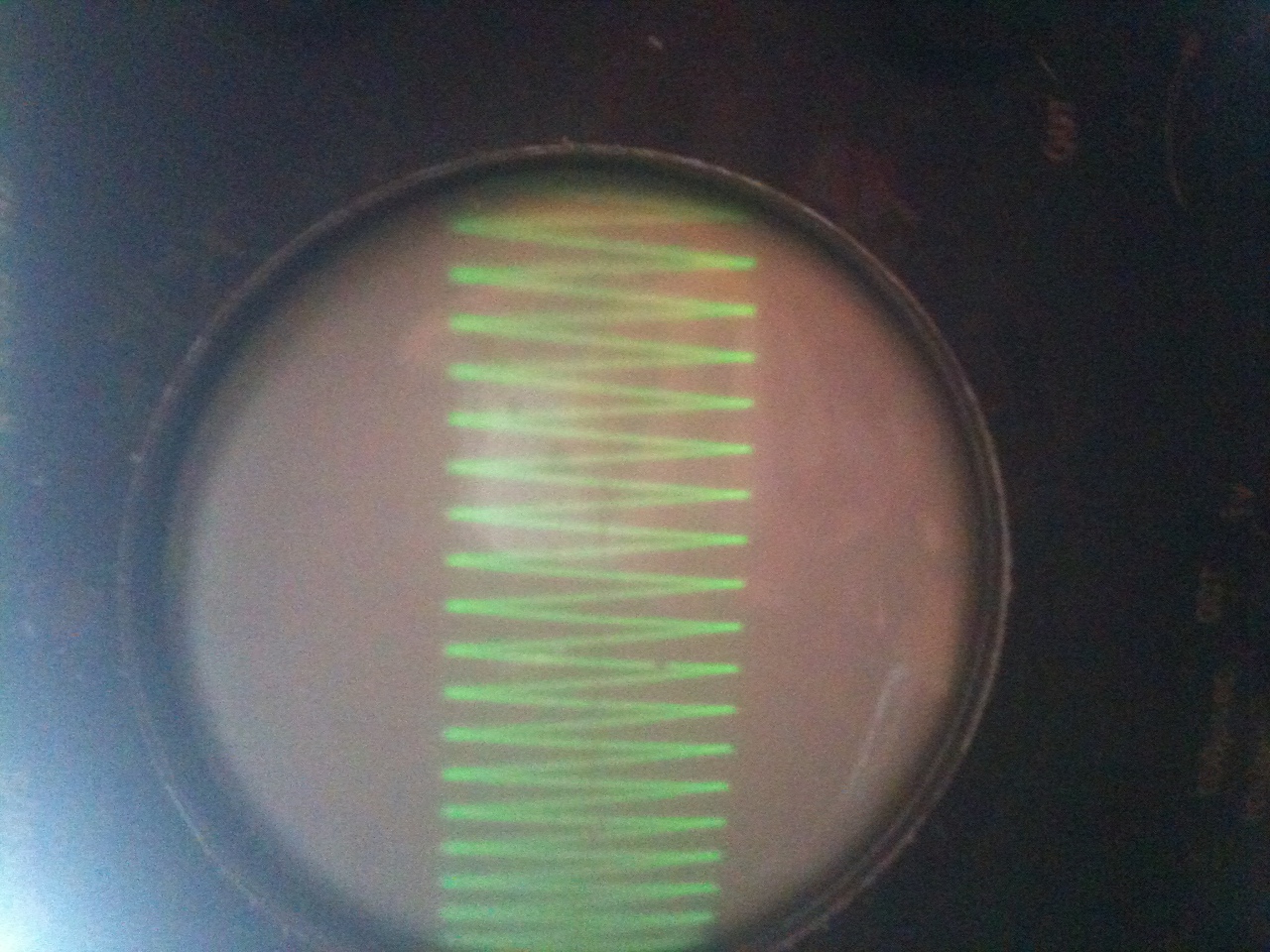

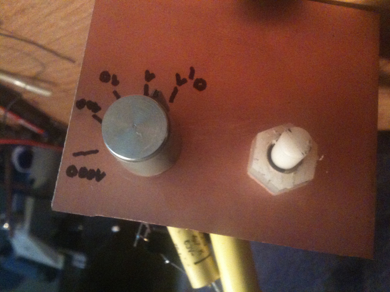

(#) szikorapéter hozzászólása Feb 10, 2016 / 1
Szép napot mindenkinek! Egyenlőre még csak egy "prototípussal" jelentkeznék,egy kétjelű funkció generátorral,melyet kevés alkatrészből,gyorsan el lehet készíteni,és nagy tartományt fog át. Ez a funkció generátor egy 566 -os ic-t tartalmaz,mely magában képes mind a háromszög,mind pedig a négyszög jel egyszeri legenerálására. Sajnos a négyszögnél 1Mhz-en egy kis torzítást vettem észre( lásd: képek),de ennyit még le tudok írni a csúnya "fapados" szerelés miatt.Az ic adatlapja szerint 1hz-1mhz átfogású,ezen a tartományon belül igen szépen szabályozható. Aki akar egy olcsó funkció generátort,annak nagyon tudom ajánlani mind egyszerűsége,mind pedig olcsósága miatt.

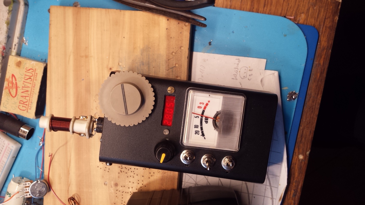

(#) kistee hozzászólása Feb 10, 2016 / 8

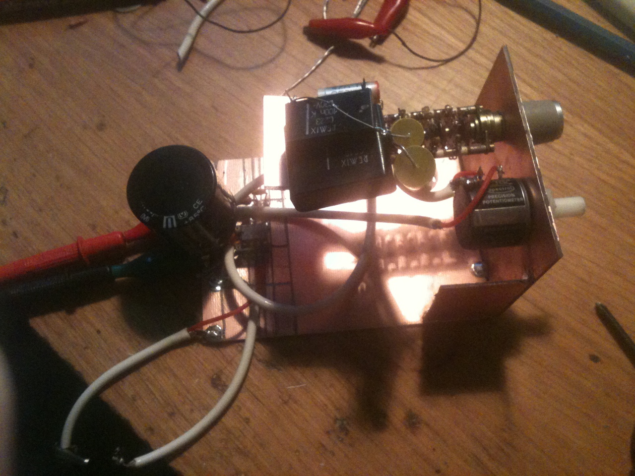

Én egy GDO-t dobtam össze. Beépített frekvenciamérővel, modulálható oszcillátorral. Bővebben a topikjában olvashattok róla.

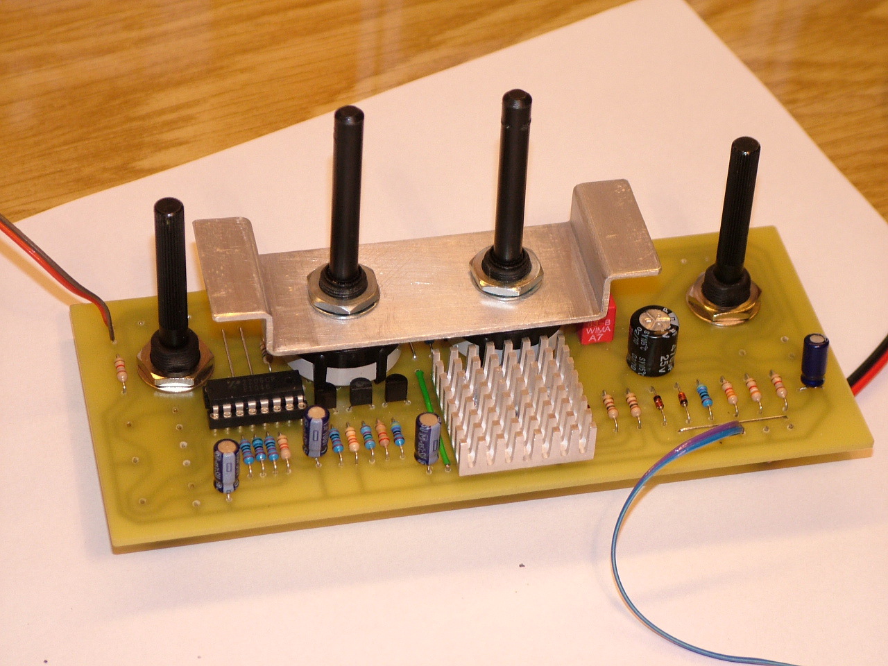

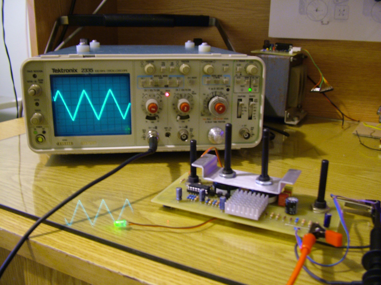

(#) manolo hozzászólása Feb 10, 2016 / 20

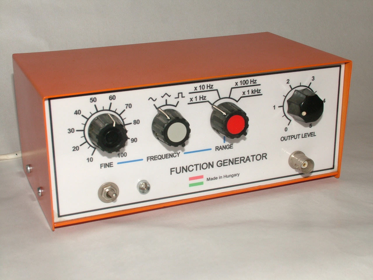

Én is építettem még régebben egy funkció generátort az ELEKTOR cikke alapján XR2206-al.
Egy pár kép róla:

(#) szucsistvan123 válasza manolo hozzászólására (») Feb 10, 2016 /
Szép munka!
Ilyenem nekem is van, hamarosan megmutatom!

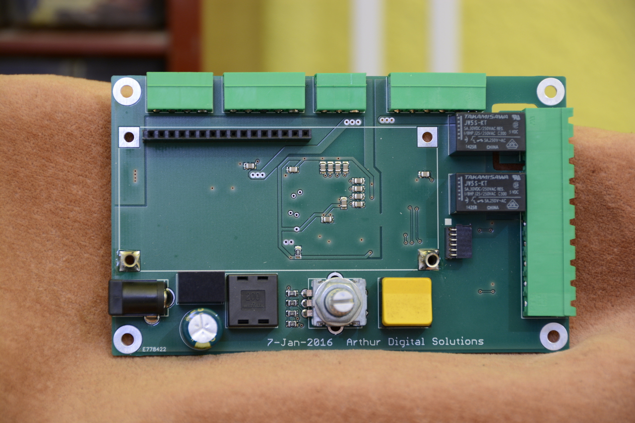

(#) killbill hozzászólása Feb 10, 2016 / 14

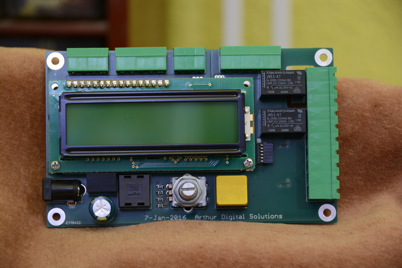

Készül a kazánomhoz a hőmérő, adatgyüjtő és fagymentesítő. Csak nagyon lassan. 8db hőmérő (KTY81), 2 kontaktus bemenet (termosztátok), 2 relé kimenet a kazán felé és egy RS-422 a szerver felé. Most itt tart a panel. Igazából csak a tervezés és a software a saját munkám. Gyártatott panel és nem is én ültettem be. Én ezt mar nem látom. Amíg láttam, addig sem tudtam ilyen szépen SMD-t forrasztani. 1-2 lábasjószágot én tettem bele, azoknál nincs is letakarítva a panel. Talán egyszer lemosom.
