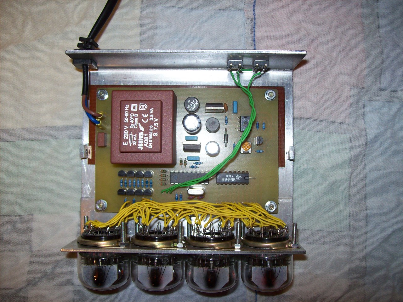

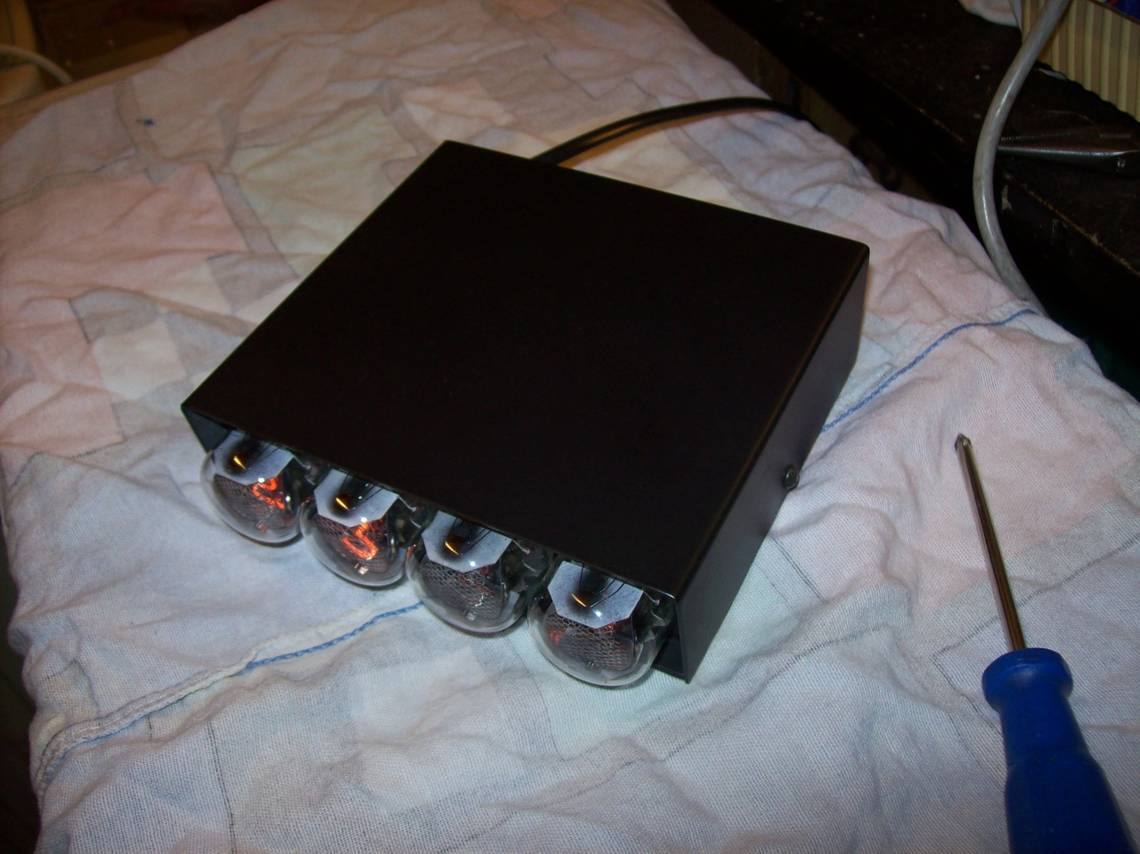

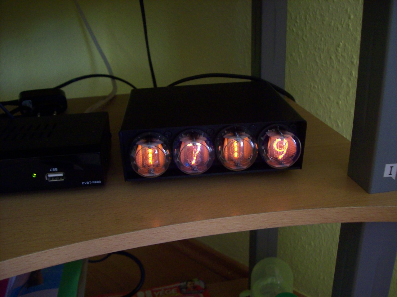

Sziasztok! Készítettem egy 4 csöves nixie órát Z560M csövekkel.
A hozzászólás módosítva: Ápr 22, 2016
(#) manolo válasza djhans hozzászólására (») Ápr 22, 2016 /
Gratula!
Szép kívül-belül, és ha jól látom a dobozolás is saját-kezű.
Amit én másképp csináltam volna az, hogy a nixie-ket besüllyesztettem volna, részben a védelem miatt, meg nekem úgy valahogy jobban tetszene. Persze ízlések és pofonok...
Jár a mancs érte!
(#) djhans válasza manolo hozzászólására (») Ápr 22, 2016 /
Köszi. Kicsit beljebb vannak a csövek, nincsenek teljesen kint az elején. A foglalatok huzalozása volt nem egyszerű.

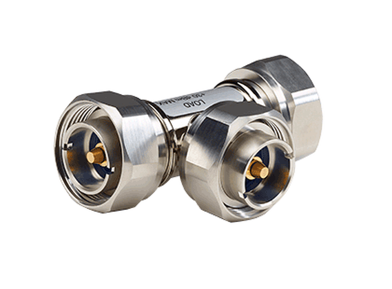

(#) Bakman válasza papus51 hozzászólására (») Ápr 22, 2016 /
Ha jársz felénk, egy gyári kalibráló load-dal össze tudjuk hasonlítani a minőségét.

(#) papus51 válasza Bakman hozzászólására (») Ápr 22, 2016 /
Köszönöm a lehetőséget, próbáljuk meg összehozni!

(#) MikulaSan válasza djhans hozzászólására (») Ápr 23, 2016 /
Nagyon jól néz ki! És azon csodálkozom ilyen egyszerű a belseje? Vagy valami programozás végett ilyen egyszerű?
(#) gerleimarci válasza MikulaSan hozzászólására (») Ápr 23, 2016 / 1
Én úgy nézem, hogy a cikkek közt lévőt alakította át. Elhagyta az utolsó két digit tranzisztorait és kiegészítette egy táppal.Régebben én is azt építettem meg, csak 6 digittel.

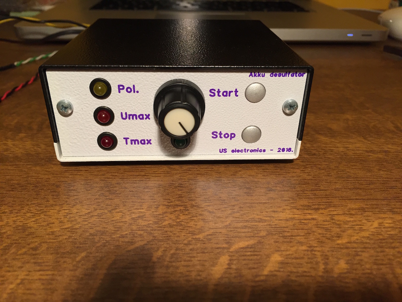

(#) us hozzászólása Ápr 25, 2016 / 13
Régóta követem a fórumot, de csak mint megfigyelő. Most megépítettem köbzoli és proli007 Szulfátoldó-töltő automatikával nevű szerkezetét, gondoltam közzéteszem a művet. Volt valami kis régi dobozom, így ahhoz terveztem a NYÁK-ot. A doboz aljában egy kis bordára szereltem a FET-et, a 7812 pedig csak a doboz aljára lett csavarozva, bőven elég neki annyi hűtés. A borda fölé került távtartókkal a NYÁK, az előlapra pedig egy EPSON nyomtatóból bontott nyomógombokat használtam fel a töltés indításához/megállításához. Az előlap elrendezése sajnos részben adott volt a korábbi furatok miatt, így esett végül erre az elrendezésre a választás.
(#) sakrafi válasza us hozzászólására (») Ápr 25, 2016 /
Ügyes szép munka. A felíratok hogy készültek?
(#) Medve válasza us hozzászólására (») Ápr 25, 2016 /
Ennél jobban nem is lehetne!!
Köszönöm, de azért túlzásokba ne essünk!
A feliratok a NYÁK gyártásnál használatos dry filmmel készültek. Kíváncsi voltam rá, hogy milyen lesz, hát sajna ezen a felületen nem a legjobb.

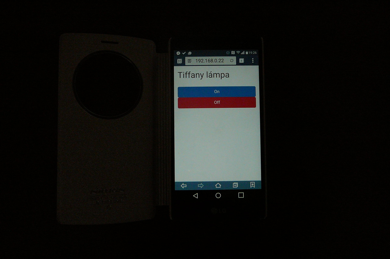

(#) t0bi hozzászólása Ápr 25, 2016 / 5
Következő ESP8266 alapú projektem : wifis konnektor. Mivel az ESP-ben levő program állítja elő a nyomógombos képet, ezért bármilyen készülék, ami kapcsolódik a wifire, ugyanazt a képet adja és ugyanúgy kezelhető a kapcsoló.
Egy régi mechanikus időzítő kapcsoló házába került, az összköltsége 1500 Ft alatt van.
Dugasztáp 5V 400 Ft
3,3 v DC-DC átalakító 150 Ft
Relé panel 360 Ft
ESP 01 540 Ft
(#) kivancsi4 válasza us hozzászólására (») Ápr 25, 2016 3 /
A készülék háza, tehát ami nem vesz részt a szulfátoldásban, szép, teljesen elfogadhatóan van megoldva.
Viszont, az újratervezett nyomtatott áramkör tudás és gyakorlathiányra vall.
Vannak itt a fórumon, akik gyönyörű és tartós áramköröket készítenek, illene tanulmányozni az általuk tervezett műveket.
A forrszemek nagysága, a vezetősávok vastagsága, a vezetősávok egymástól való távolsága, a szükségtelen, közeli lábak közötti átbújtatások, a feleslegesen hosszú vezetősávok, mind-mind a készülék élettartamát csökkenthetik.
Magam is ezt a készüléket próbálom életre hívni, a külcsín nem lesz a legszebb, a tartós működésre helyeztem a hangsúlyt.
További jó építkezést, sok sikert!
(#) us válasza kivancsi4 hozzászólására (») Ápr 25, 2016 /
Köszönöm az építő jellegű kritikát, tény, hogy csak "össze lett csapva".
(#) manolo válasza kivancsi4 hozzászólására (») Ápr 25, 2016 /
Már ne haragudj, de kíváncsi vagyok te melyik képen látod a beépített nyák-ot?
(#) gerleimarci válasza t0bi hozzászólására (») Ápr 25, 2016 /
Az ESP8266-al meg lehet oldani, hogy a routerre kapcsolódjon, és ne külön acces point-ként, hogy ne kelljen mindig a telefonnal a routerről átkapcsolódni a modulra, majd ha netezni akarok, akkor vissza ?
Gondolkodom én is hasonlóban, a készenléti fogyasztók kiiktatására.
(#) kivancsi4 válasza manolo hozzászólására (») Ápr 25, 2016 /
Ő 1.jpg volna az!
A hozzászólás módosítva: Ápr 25, 2016
(#) manolo válasza kivancsi4 hozzászólására (») Ápr 25, 2016 / 1
Az egy téglalap alakú nyák! A készülékben meg egy négyzet alakú van beépítve.
Lehet, hogy te átlátsz a nyák-on, de én nem látom a négyzet alakú nyák rajzolatát!
Mielőtt kioktató hangnemben kritizálod a fórumtársad munkáját, nem árt megnézni!
(#) vzoole válasza manolo hozzászólására (») Ápr 25, 2016 /
Szerintem állítsd be a monitorod, mert az a nyák az, ami benne van!
