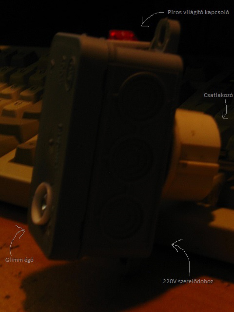

Építettem egy éjjeli fényt. Egy kisméretű szabvány 220V szerelődoboz hátuljára felcsavaroztam egy dugót, a tetejébe befaragtam egy piros világítós kapcsolót, valamint az elején egy (eredetileg kapcsoló visszajelző) glimm égő került beépítésre. Szerintem jó lett. Vélemény?

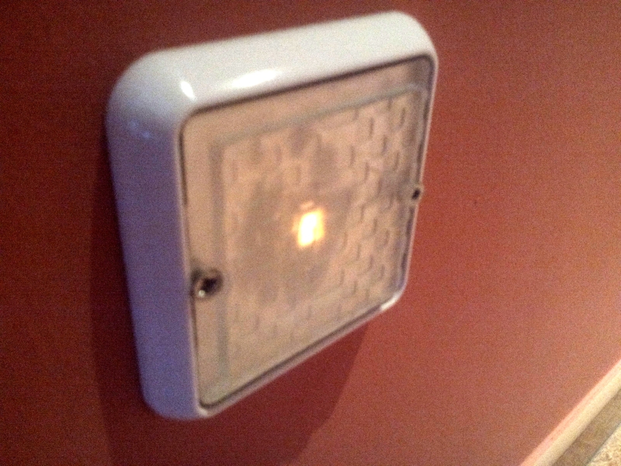

Az enyém így néz ki - sajnos még nem cseréltem le szebbre a csavarokat.
A hozzászólás módosítva: Júl 19, 2016
(#) kameleon2 válasza Udvari Zsombor hozzászólására (») Júl 19, 2016 /
Időközben elkészült egy kínai kapcsoló átalakításom is. Most már nyomógombos kivitel, háttérvilágítással és funkcióvisszajelző ledekkel.
(#) Udvari Zsombor válasza kameleon2 hozzászólására (») Júl 19, 2016 /
Egy fali aljzatba építetted be? Nem rossz, csak hogy kapcsolod?
Szia! Eredetileg szintén kínai mozgásérzékelőket szereztem be, ami kis átalakítás után felszerelhetővé vált a mennyezeten előre - erre a célra kialakított mély 65-ös szerelvénydobozra. A relét triakra cseréltem. Ez volt a legolcsóbb megoldás, mert 10db-ot kaptam egy áráért. A minőségért elnézést, kutyafuttában csináltam a telefonról.
Nem teljesen fali aljzat. A jobb szerelvényeknek van általában vaklapja - ez éppen szép nevén blindabdeckung. Tulajdonképpen a vaklapot lemásoltam google sketchupban kicsit megmintáztam a felszínét és cnc-vel kifarigcsáltam plexiből. A ledek körül öntapadós alufólia van, így nem lehet mögélátni, ezüstüs fényt ad, a ledet pedig nem zavarja. Eredetileg fehér led volt, de annyira világított, hogy zavart.. Most 3db szögletes sárga van benne sorbakötve.

(#) Alkotó válasza Udvari Zsombor hozzászólására (») Júl 20, 2016 1 /
Értékelhetetlen mindkét fotó.

(#) papus51 válasza Alkotó hozzászólására (») Júl 21, 2016 1 /
Szerintem nagyon is jól értékelhető. Az a "földeletlen" elosztó, amibe azután a védőérintkezős dugvilla csatlakozik, az például életveszélyes és nem szabványos.
