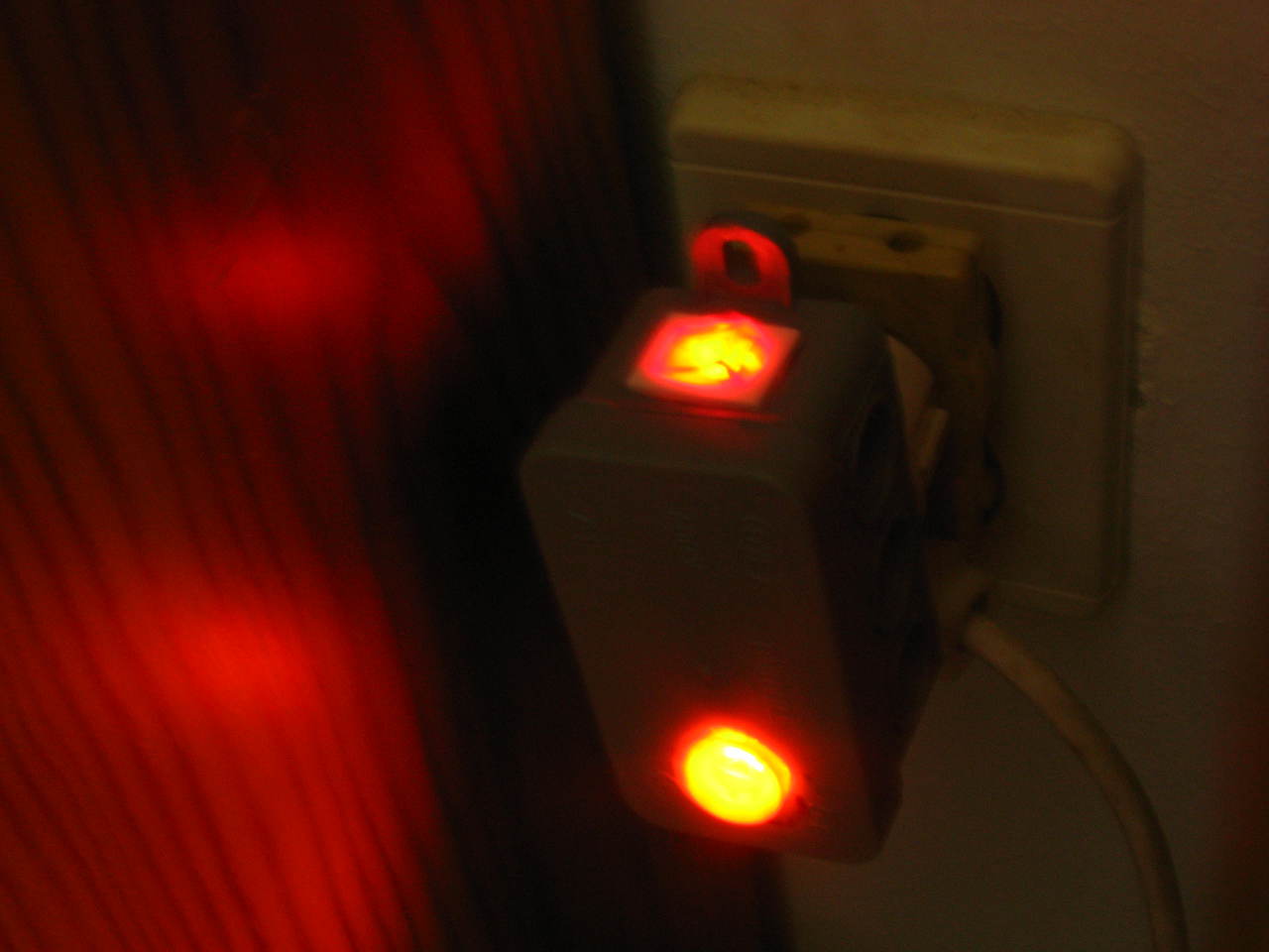

Építettem egy éjjeli fényt. Egy kisméretű szabvány 220V szerelődoboz hátuljára felcsavaroztam egy dugót, a tetejébe befaragtam egy piros világítós kapcsolót, valamint az elején egy (eredetileg kapcsoló visszajelző) glimm égő került beépítésre. Szerintem jó lett. Vélemény?

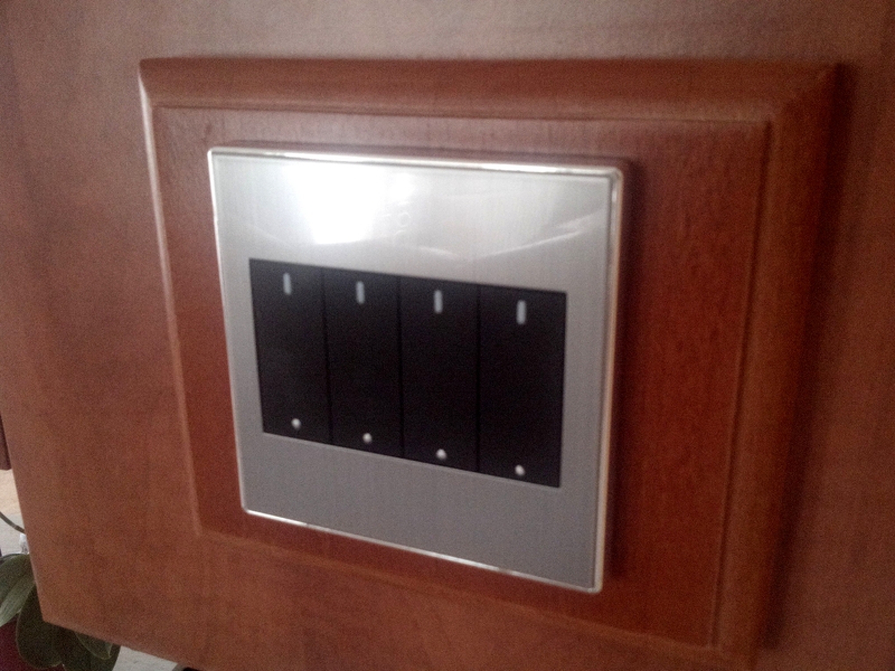

(#) kameleon2 válasza Udvari Zsombor hozzászólására (») Júl 19, 2016 /
Időközben elkészült egy kínai kapcsoló átalakításom is. Most már nyomógombos kivitel, háttérvilágítással és funkcióvisszajelző ledekkel.

Egy fali aljzatba építetted be? Nem rossz, csak hogy kapcsolod?

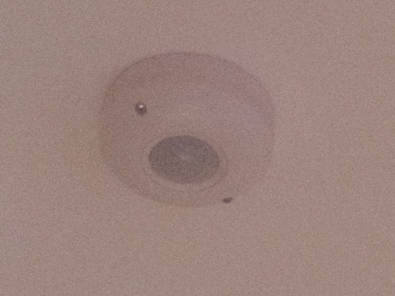

Szia! Eredetileg szintén kínai mozgásérzékelőket szereztem be, ami kis átalakítás után felszerelhetővé vált a mennyezeten előre - erre a célra kialakított mély 65-ös szerelvénydobozra. A relét triakra cseréltem. Ez volt a legolcsóbb megoldás, mert 10db-ot kaptam egy áráért. A minőségért elnézést, kutyafuttában csináltam a telefonról.

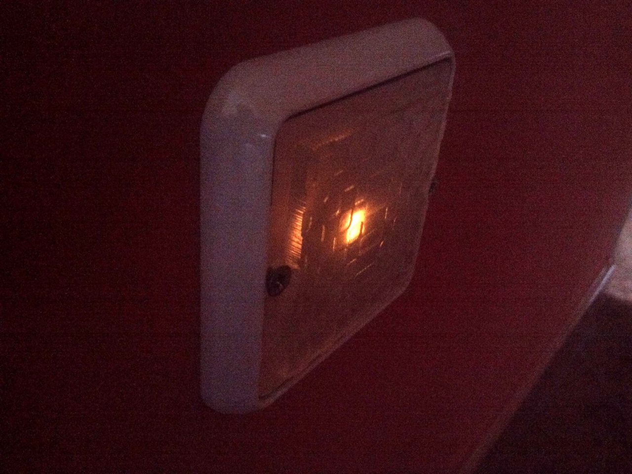

Nem teljesen fali aljzat. A jobb szerelvényeknek van általában vaklapja - ez éppen szép nevén blindabdeckung. Tulajdonképpen a vaklapot lemásoltam google sketchupban kicsit megmintáztam a felszínét és cnc-vel kifarigcsáltam plexiből. A ledek körül öntapadós alufólia van, így nem lehet mögélátni, ezüstüs fényt ad, a ledet pedig nem zavarja. Eredetileg fehér led volt, de annyira világított, hogy zavart.. Most 3db szögletes sárga van benne sorbakötve.

(#) csavarkulcs válasza kameleon2 hozzászólására (») Júl 20, 2016 /
Nagyon jók lettek az éjjeli lámpák
Kutatások alapján a piros fény zavarja a legkevésbé a szemet.

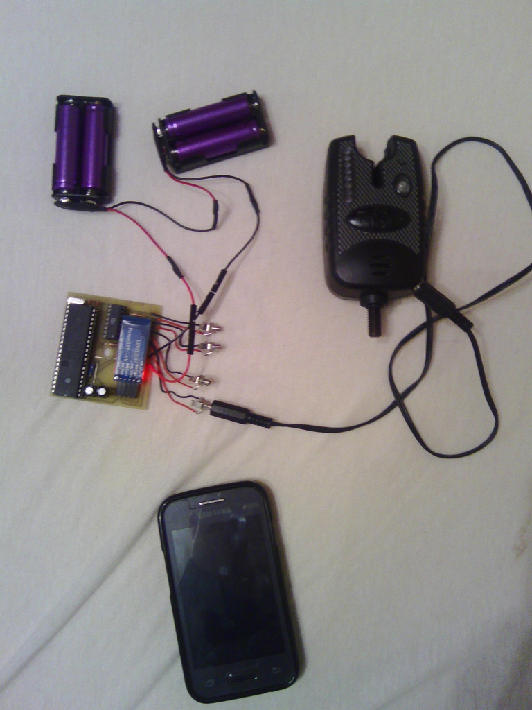

(#) tsab hozzászólása Júl 20, 2016 / 3
Sziasztok! Kapásjelző upgrade. (max 40-50 m hatótáv, 4 bot, Android App, statisztika, telefonról lehet szabályozni az érzékenységet, BT-s, ha megszakad a bt kapcsolat riaszt) Persze azóta dobozolva és tesztelve a parton.
(#) KBal76 válasza tsab hozzászólására (») Júl 20, 2016 /
Neked az a BT modul elad 50 méterre? Leírnád a típusát? (bizonyára nem HC-05/06 sorozat, hanem?)

(#) Dempsey válasza KBal76 hozzászólására (») Júl 20, 2016 /
Nekem a HC05 80 méterre simán működött igaz ez egy hosszú folyosón volt. Szabad téren 30 méterig próbáltam és tökéletes volt ott is.
(#) tsab válasza KBal76 hozzászólására (») Júl 20, 2016 /
De az, én is arra számítottam, hogy 10m körül lesz mert azt írták. De még megy az adatátvitel 40m-nél. Tesztet úgy csinálta, hogy kiraktam a modult az utcán a elkezdtem sétálni az úton és pingeltem a telefonról. Mikor megszakadt megnéztem mennyi az annyi térképen.
(#) gerleimarci válasza KBal76 hozzászólására (») Júl 20, 2016 /
Nálam a HC-06 kb 30-40m-ig megy távirányítós autón,.de ez telefonfüggő is.
(#) neogeo2 válasza tsab hozzászólására (») Júl 20, 2016 /
Tetszik az ilyen kapasjelző ötlete.
Saját tervezés? Publikusak a tervek, programok, stb.?
Irigyellek, nekem telken, teljes elektroszmog-mentes környezetben sem ment messzebb 10 méternél, nagyságrendileg, pedig két telefonnal is próbáltam, és vagy 8-10 modullal, vegyesen 05 és 06-os is, mondjuk 115kbit átvitellel volt.

(#) kameleon2 válasza csavarkulcs hozzászólására (») Júl 20, 2016 /
Szia! Nekem ez a sárga nagyon bejött. Illik a kövezethez és a festéshez is. Csak jó lenne nyerni a lottóm, hogy a kereteket is szebbre cserélhessem
(#) Alkotó válasza Udvari Zsombor hozzászólására (») Júl 20, 2016 1 /
Értékelhetetlen mindkét fotó.
(#) tsab válasza neogeo2 hozzászólására (») Júl 20, 2016 /
A bt modulon kívül az egészet én készítettem. Mint utólag kiderült számomra + uc sem kellene hozzá, mivel bt modul programozható, de elég macerásan. Mivel még régről kallódott egy 8052 uc a fiókban és más nem is nagyon volt, így azt programoztam fel.
Tervek publikusak-e?: Úgy fogalmaznék nincs olyan állapotban A kapcsolási rajzot javítani kellene, mert már a kész nyákot módosítottam, és azok nincsenek rajta (változtattam a "specifikáción" ) Az appot még lehetne csicsásítani (jelenleg egyforma hangot ad(madárfütty) a telefon minden botnál (persze külön jegyzi melyik volt), hiányzik a meteorológia adat lekérdezése a kapásnál, de a cél mondjuk a rezgés volt, mert abból indult ki az egész, hogy utálom, hogy a kapásjelzők pittyognak körben a tavon). A 8052-es asm kódját nem tudom tudnád-e használni, eléggé régi uc.
Egyébként ha már újat csinálnék ezzel kezdeném: ESP8266 így kb fele akkora lenne a kütyü és 1 uc az egész. De még ezek is ott pihennek a fiók alján, és még utána kellene olvasni.
Szóval egy cikkhez kevésnek érzem, de gondoltam ha valakit érdekel tudok segíteni hogyan oldottam meg ezt azt.
(#) papus51 válasza Alkotó hozzászólására (») Júl 21, 2016 1 /
Szerintem nagyon is jól értékelhető. Az a "földeletlen" elosztó, amibe azután a védőérintkezős dugvilla csatlakozik, az például életveszélyes és nem szabványos.

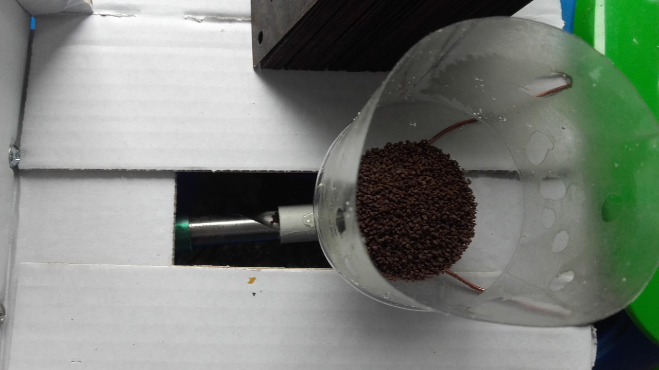

(#) csavarkulcs hozzászólása Júl 22, 2016 / 15

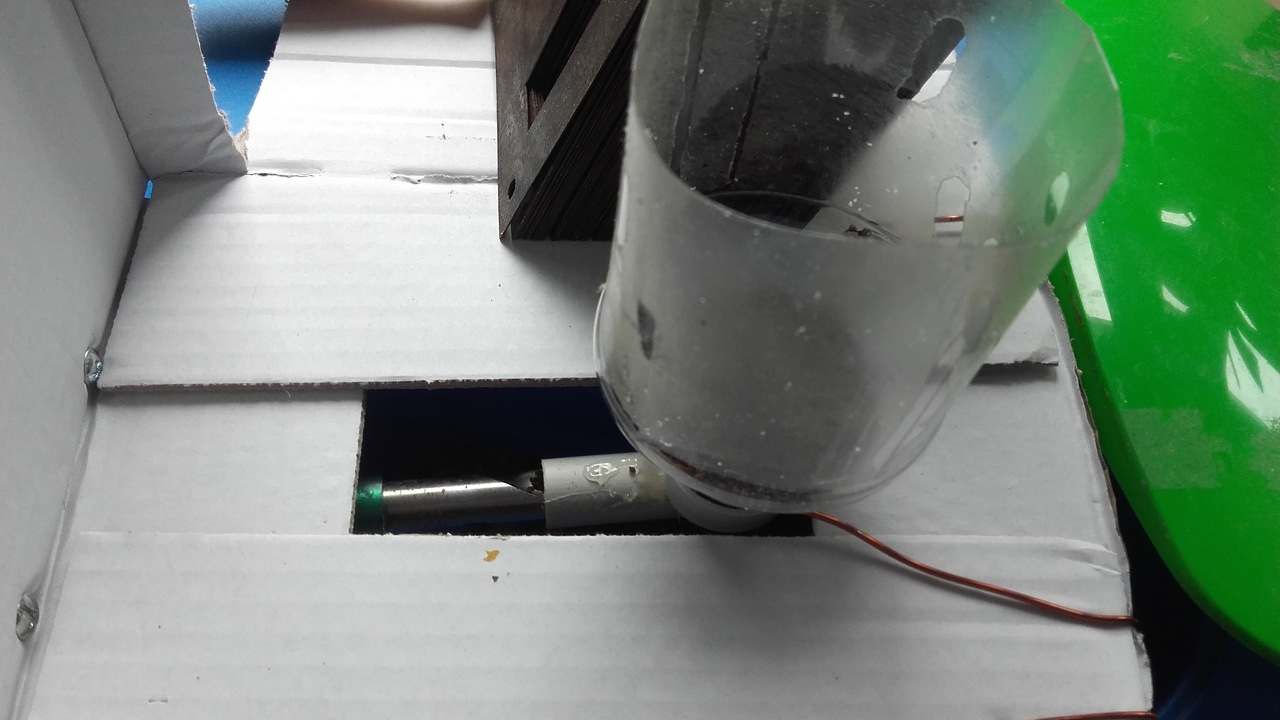

Az elmúlt napokban voltam nyararalni, és egy hétig étlen szomjan maradtak volna a halaim, ezért gyorsan összedobtam egy haletetőt, 2 óra alatt.
Egy műanyag csőbe tettem egy 12-es acélfúrót, amit egy mikrosütő tányérforgató motorja hajtott meg. Gumicsővel kiválóan összeköthetőek. A műanyag csőre ráragasztottam egy petpalackot.
A gond az volt hogy a motor kétirányú, ezért a fúró mindkét végét szabadon kellett hagyni hogy ki tudjon potyogni a táp.
Rákötöttem a motort egy 12voltos relére, amit a számítógépem ventilátorjának a helyére csatlakoztattam. A ventilátor fordulatát tudom szabályozni a gépről, a gépet pedig Team Viewer el vezéreltem, a telefonomról.
Vettem volna időkapcsolót, ha időben jut eszembe.
Ennyi lenne, egy egyszerű haletető.
Köszönöm a figyelmet!

(#) manolo válasza csavarkulcs hozzászólására (») Júl 22, 2016 / 8
Ha az itató is elkészül, azt is szeretnénk látni!
„egy hétig étlen szomjan maradtak volna a halaim”
Egyébként a fúró-adagoló zseniális ötlet!
manolo
(#) csavarkulcs válasza manolo hozzászólására (») Júl 22, 2016 /
Csak teszteltem hogy mennyire figyeltek
268% pozitív hozzászólás???
A hozzászólás módosítva: Júl 22, 2016
(#) zsoltee0001 válasza csavarkulcs hozzászólására (») Júl 22, 2016 /
Ezt így 2 óra alatt összeraktad? Nem gyenge kreatív ember vagy, akkor az a szg. 1 hétig ment folyamatosan?
Az a mikro forgató motor 220-as nem aggályos picit ott az akvárium tetején?
