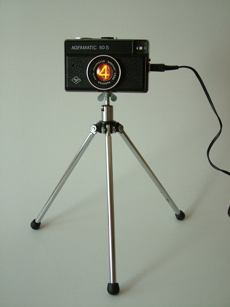

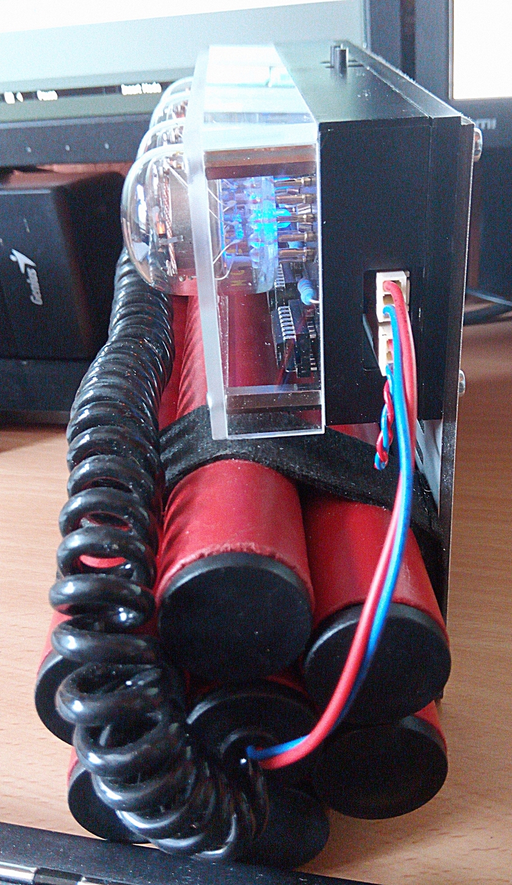

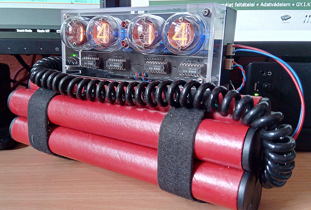

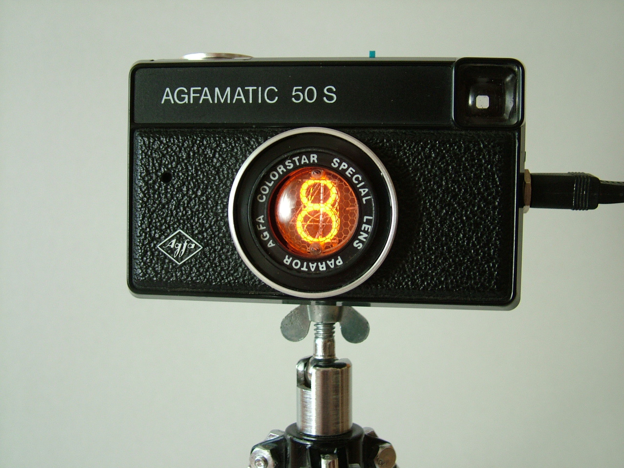

Sziasztok! Üdv. Mindenkinek!
Egy régi, jó barátomnak csináltam ajándékba egy ilyen küklopsz órát.

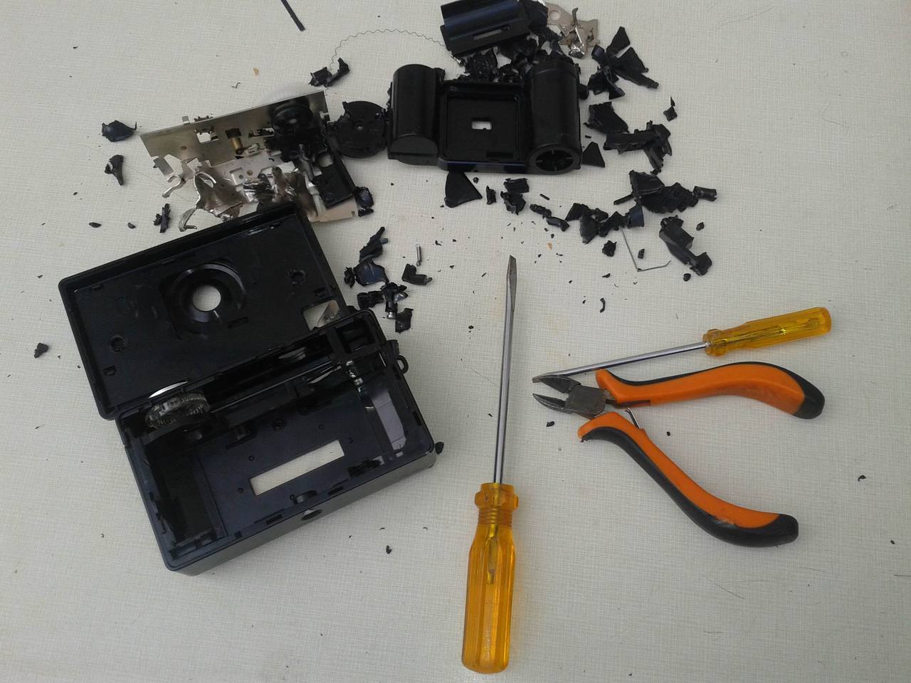

Egész óránál annyit csipog, ahány óra van. Küldök egy „nyugalmat megzavaró képet is (08)” a kezdeti (szadis) állapotról, és eredményéről.
Derűs estét kívánok!
manolo
(#) manolo hozzászólása Jún 9, 2018 / 12
Még képek:
(#) exabit válasza manolo hozzászólására (») Jún 9, 2018 /
Nagyon ötletes! A fényképezőgép választás is jó. Az akkumlátor amúgy minek kell bele?
(#) Gafly válasza exabit hozzászólására (») Jún 9, 2018 / 2
Talán, hogy ne felejtse, el hogy mennyi az idő?
(#) manolo válasza Gafly hozzászólására (») Jún 9, 2018 /
Köszi, hogy megválaszoltad helyettem!

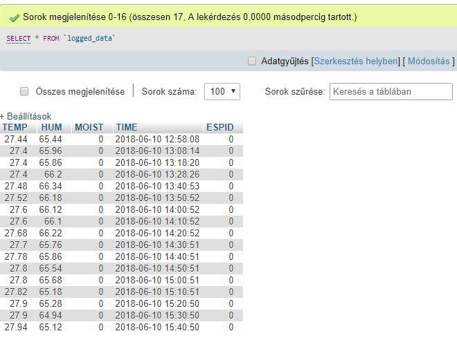

(#) silent15 hozzászólása Jún 10, 2018 / 5

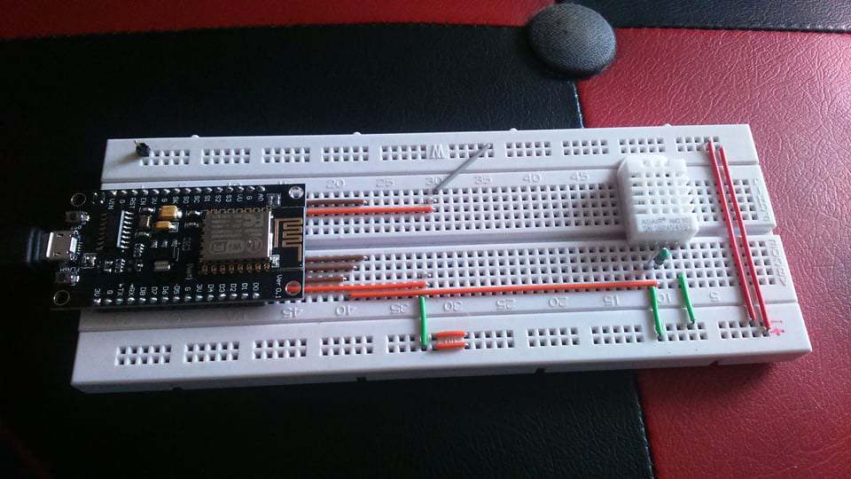

Ki mit épített, inkább ki mit programozott, de azért megmutatom
ESP8266 - NodeMCU, DHT22 és MySQL összekapcsolása. A célom az volt, hogy egy hőmérséklet / páratartalom mérőt rakjak össze, ami egy MySQL adatbázisba loggolja az adatokat, ez eddig sikerült is. Érdekes kihívás volt, sok keresgélés és ollózás kellett hozzá. Mint kiderült MySQL hez is van libary, amit az ESP nél fel lehet használni.
A kód jelenleg 10 percenként felküld egy adatot, amit elötte 5 mérés átlagából számol.
Később szeretném kibővíteni, hogy RTC modult használjon, a pontos időközökért, illetve szintén MySQL adatbázisból lekér pár változót és aszerint kapcsolja a kimeneteit.
UI: a kibővítést már csak a kínai RTC modul megérkezése késlelteti.
A hozzászólás módosítva: Jún 10, 2018
(#) zosza18 válasza silent15 hozzászólására (») Jún 10, 2018 /
Nekem tetszik! Szép munka!
Vigyázz a DHT-val, nehogy beledugj valami alkatrész lábat... nagyon beleolvad a dugdosós panelba.

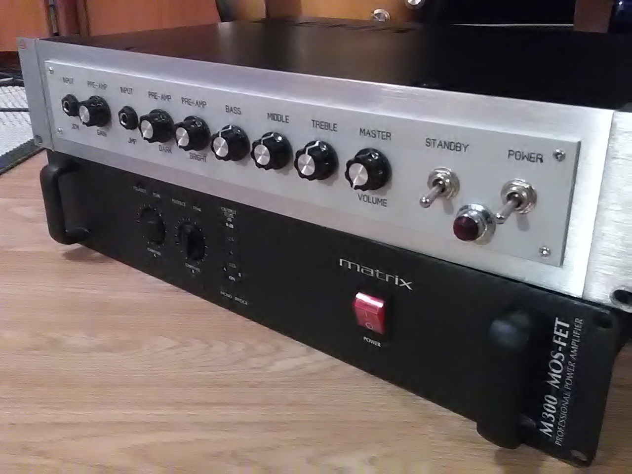

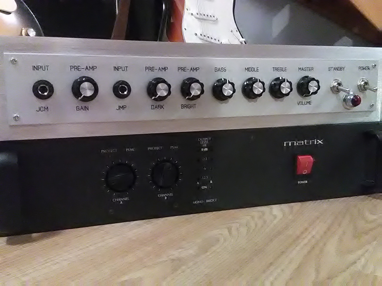

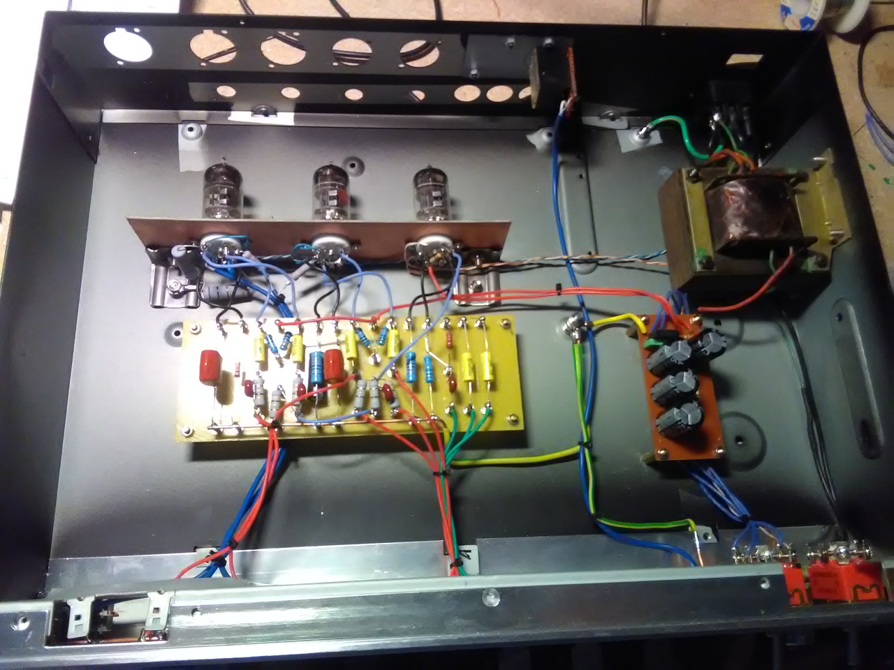

Ma elkészült egy Marshall előfok. Teljesen brumm mentes. A gyári feszültségeket is sikerült el találni. Videoton rádió trafója van. A képen lévő erősítő is most készült el. Hiányzott a kapcsolója.

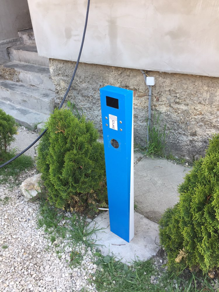

(#) don_peter hozzászólása Jún 16, 2018 / 8

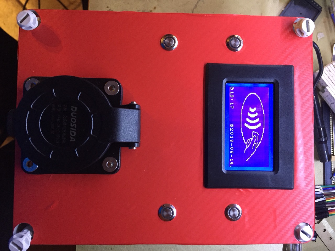

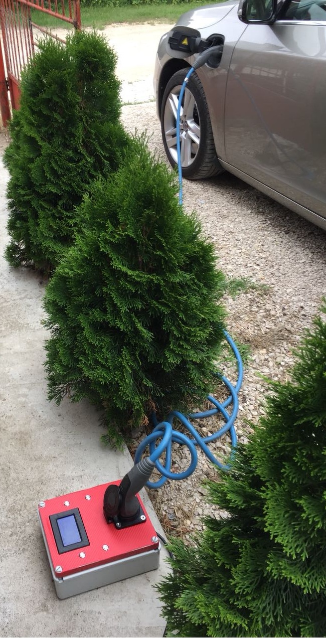

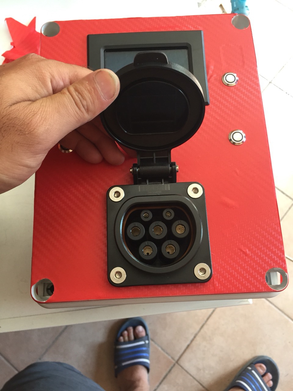

Egy kicsit hosszabb projektünk első már bemutatható formájában.
A képeken és videó szösszenetben egy elektromos autó töltött láthatunk, oszlop és mobil változatban. Az eszközzel lehetőségünk van meghatározni a maximum töltőáramot, ami nagy előny a normál gyári (autóhoz kapott) töltőkkel szemben.
Az eszköz a szabványos Type 2, SAE J1772 protokollt alkalmazza.
Videó: Bővebben: Link
(#) kameleon2 válasza don_peter hozzászólására (») Jún 16, 2018 / 1
Nekem a papucsos kép a kedvencem!
(#) kalmi.kalmi válasza don_peter hozzászólására (») Jún 16, 2018 / 1
Adhatnának az autóval mobiltöltőt...
(#) kameleon2 válasza kalmi.kalmi hozzászólására (») Jún 16, 2018 /
Biztosan van az a pénz.
(#) don_peter válasza kameleon2 hozzászólására (») Jún 16, 2018 / 1
Az a legszuperebb szerintem is.. , de nem eladó..

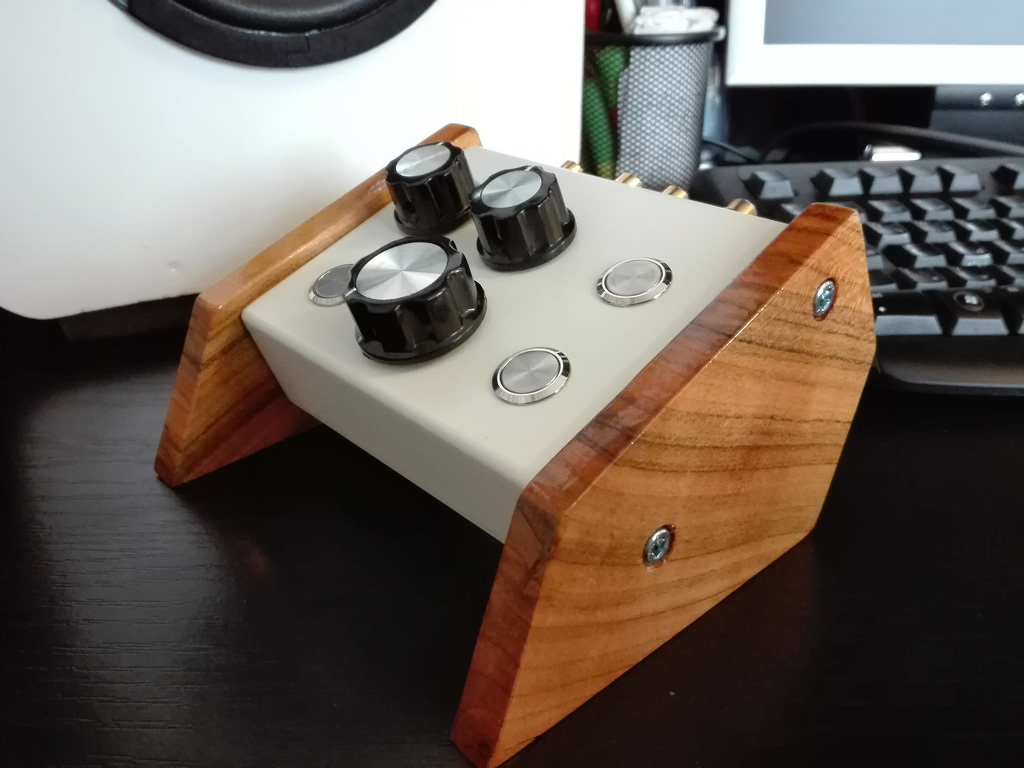

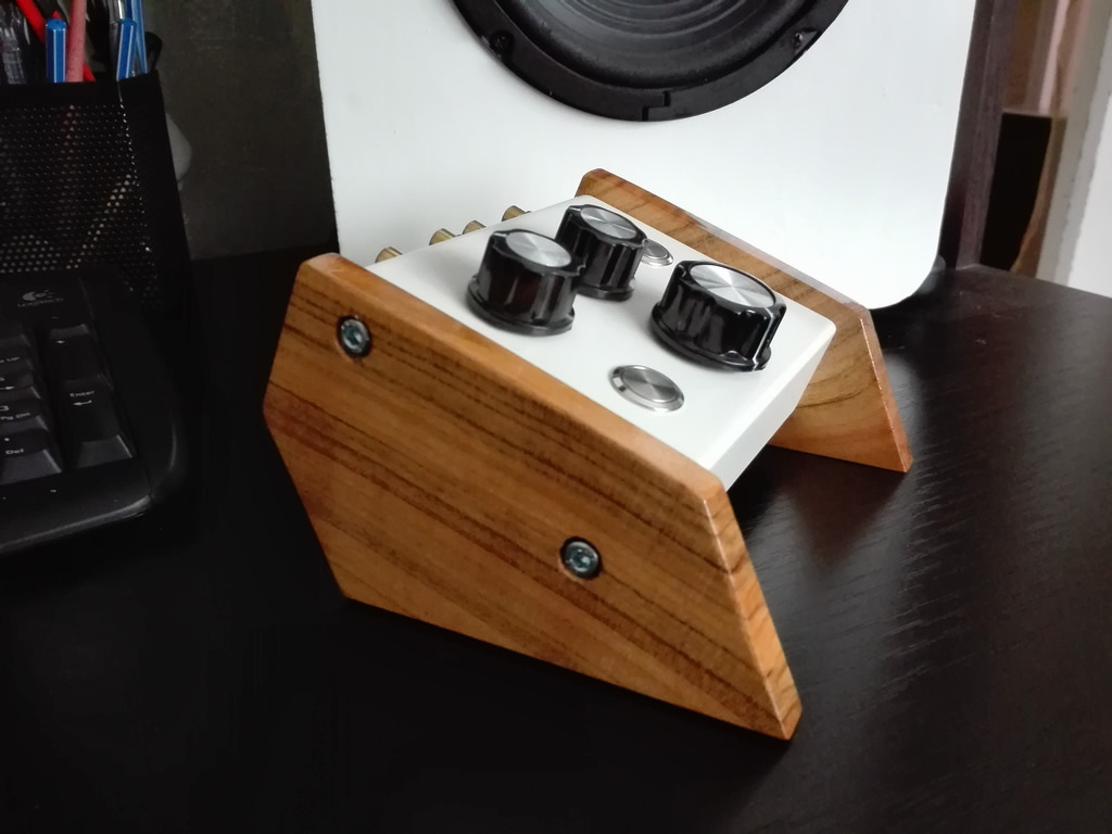

(#) teddysnow hozzászólása Jún 16, 2018 / 7

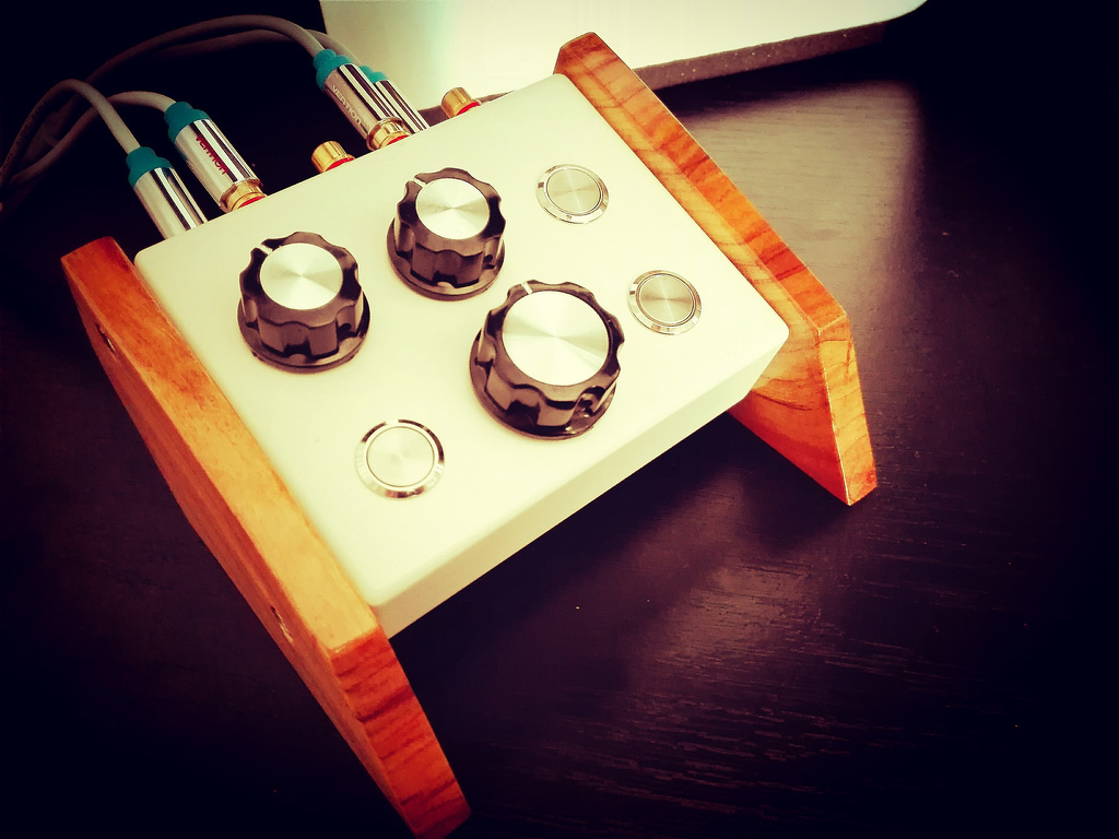

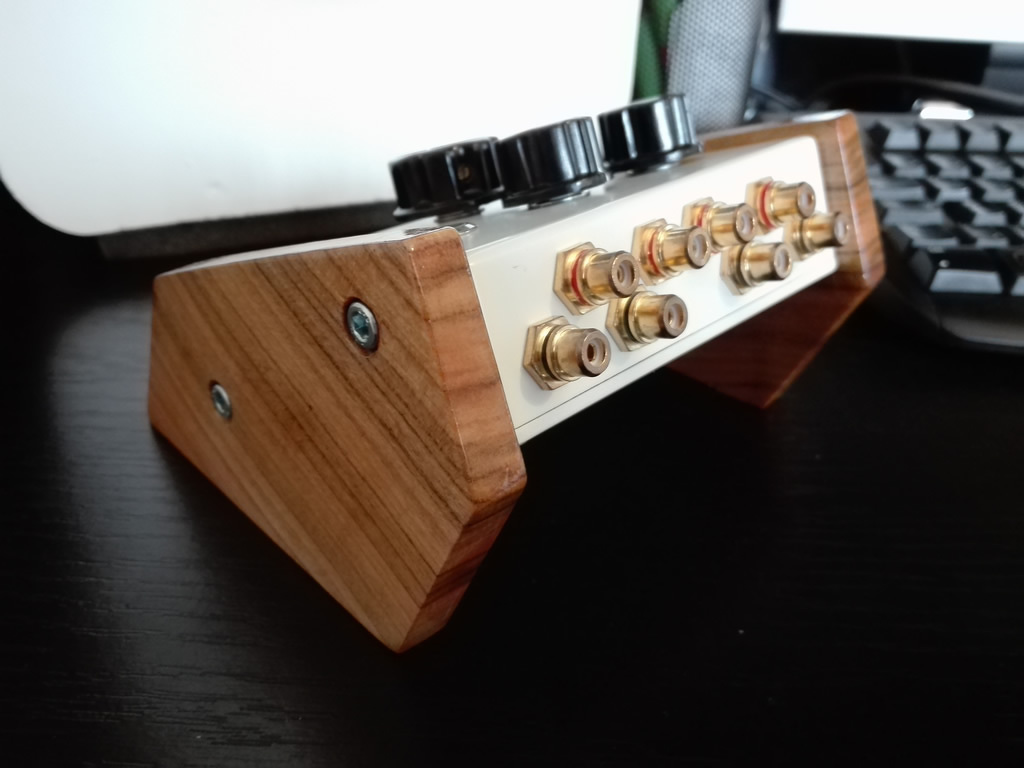

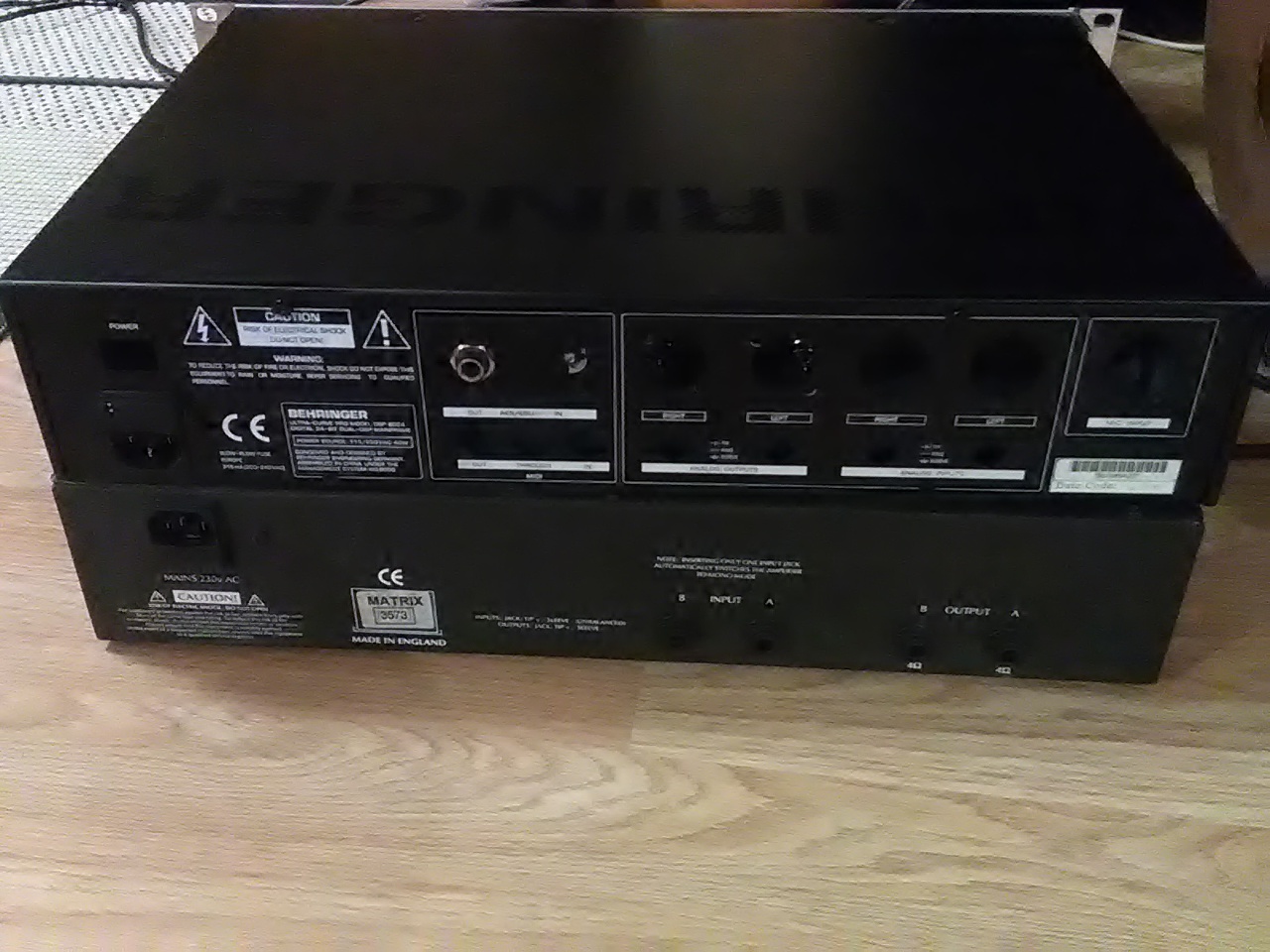

van szerencsém bemutatni Kommandant Lautstarkeregler -t, a hangerő parancsnokot. Annyival tud többet, mint a gyári modellek, hogy a külön lehet némítani a jobb és bal oldalt és a mono/stereo kapcsoló némítás után van. Így a lehetőség van csak a jobb vagy csak a bal oldal mindkét hangszórón való meghallgatására.
(#) teddysnow hozzászólása Jún 16, 2018 1 / 3

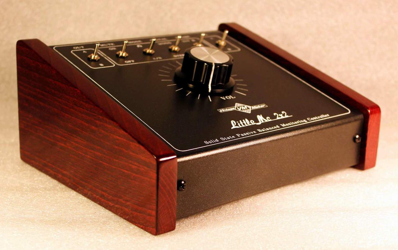

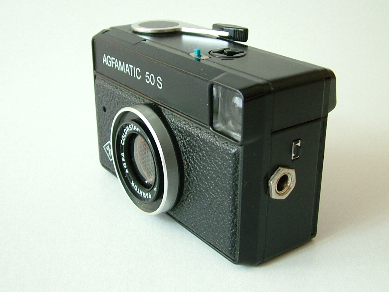

Ez két tárgy ihlette:

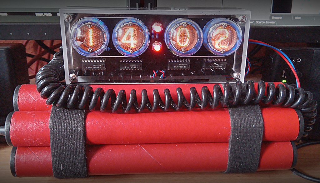

Elkészültem egy újabb nixie órával.
(A képek illusztrációk!)
