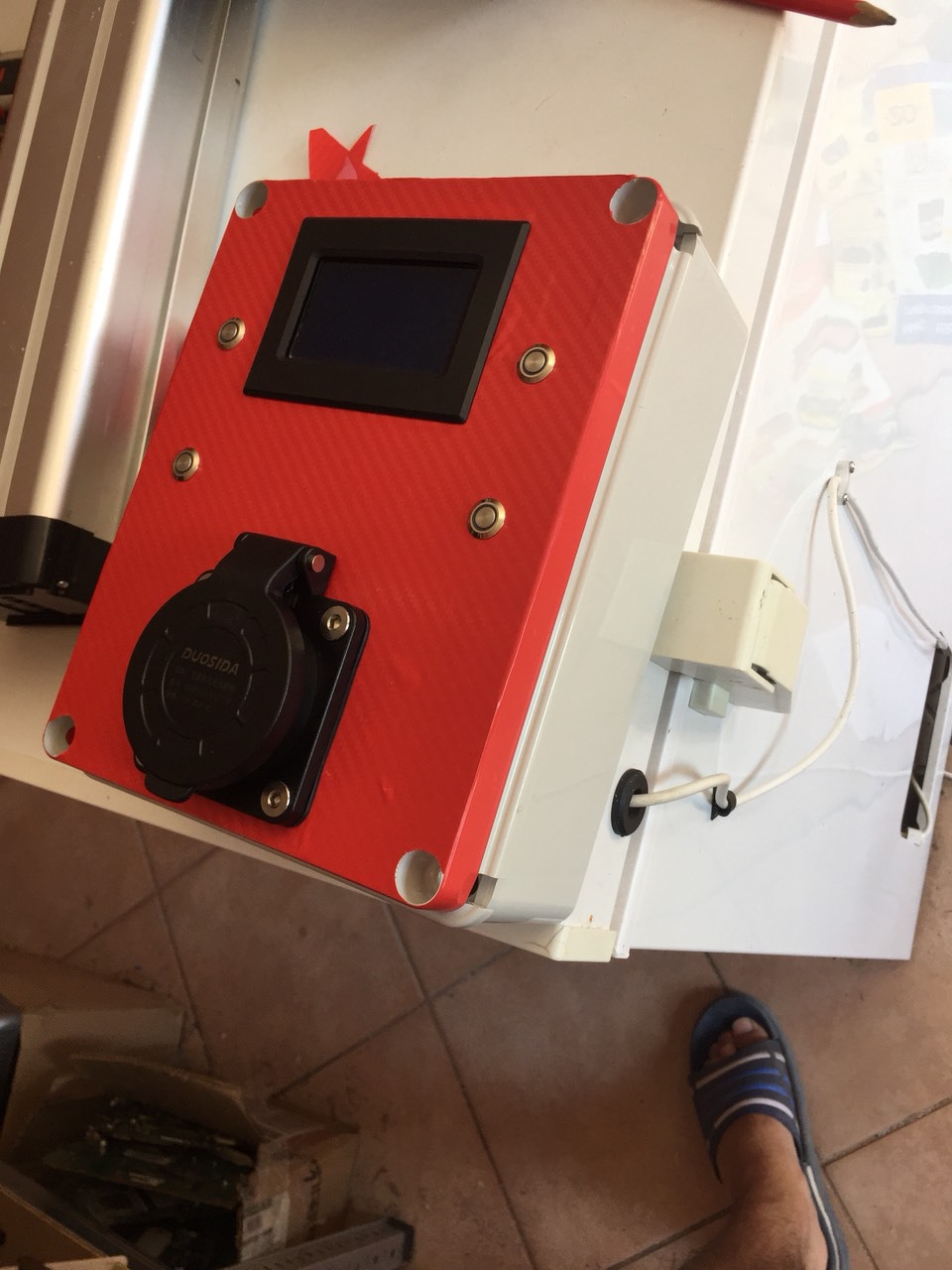

(#) scooby_ válasza granpa hozzászólására (») Máj 26, 2018 /
Gondoltam, hogy rászitázom,de mint látod elég kevés a hely ezért nem látom, hogyan lehetne azt esztétikusan megoldani. Mindenesetre az időzítés gombjai pirosan, a START pedig kéken világítanak, illetve villognak. Minden esetre csak utólag vettem észre, hogy az egész gombsoron 90 fokot jobbra forgatva meg is felelhetnék a "Time Menu" feliratnak.
