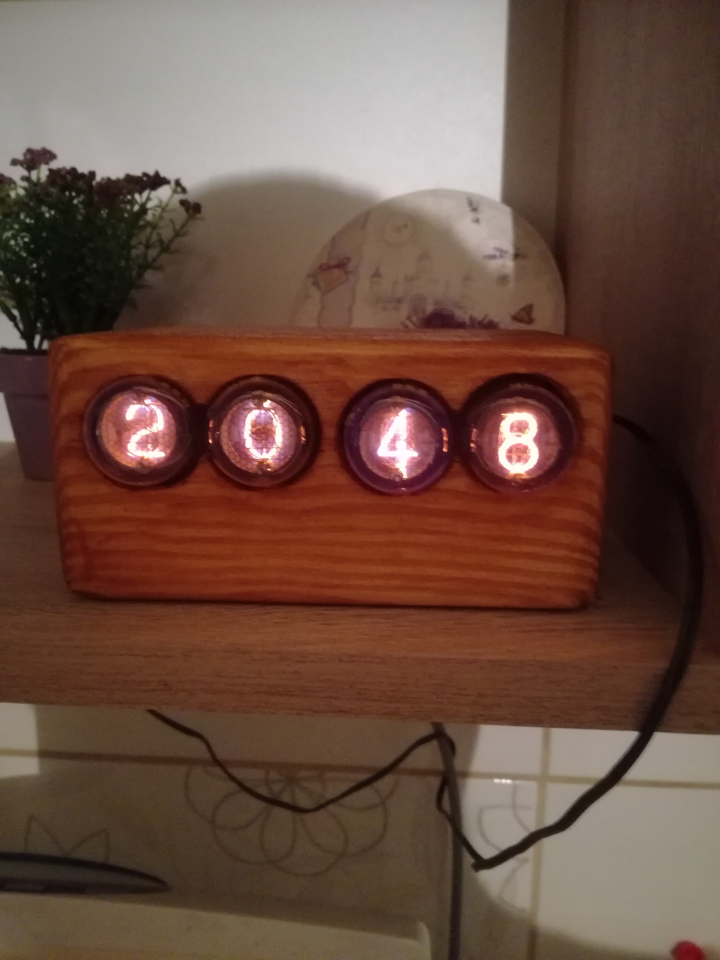

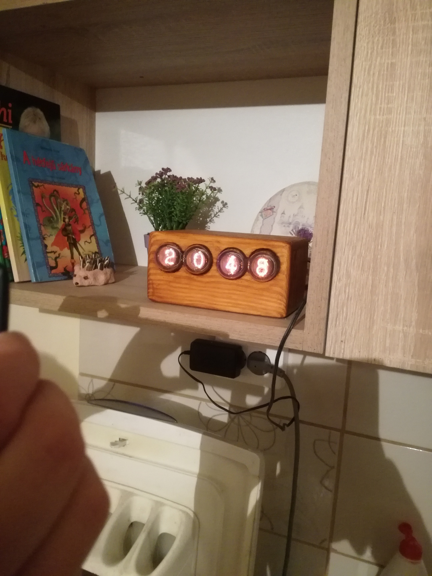

Egy újabb óra készült el.
Dehogy! Ez a hétfejű sárkány. Oda van írva..
Mikrobinak EM4 hangolásjelző a szeme és abból is csak 3...
A hozzászólás módosítva: Dec 19, 2018
Dehogy, időgép, 2048-ba.
Szép, és a doboza is ízléses.
Nekem tetszik, ment a mancs.

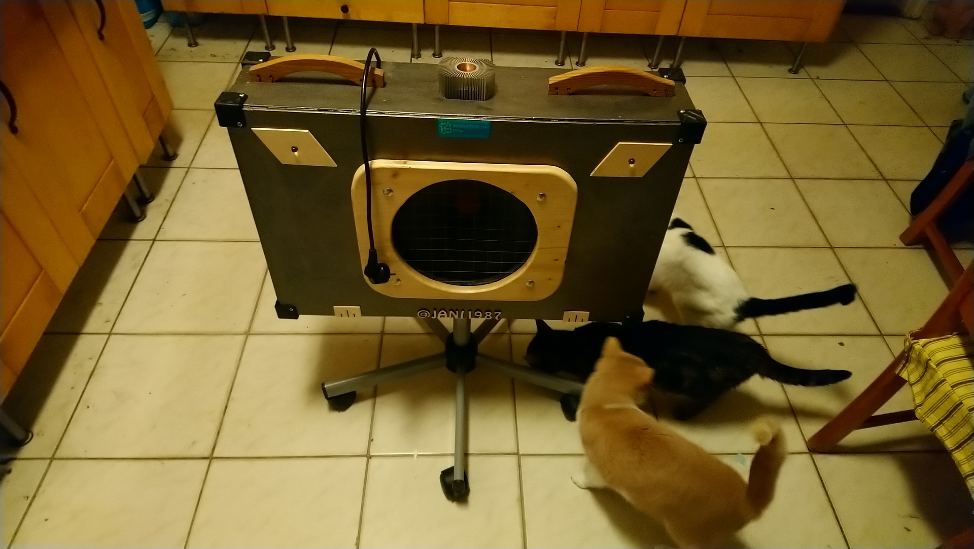

Ez az utolsó bőr (tényleg) Jani gityó_motyójáról, amely készen van az összes ragasztással, dokumentációval meg minden.
- 100 dW tartós szinuszos teljesítmény. - 1 cső. - 2 csatorna. - Zenére villogó LED fényeffekt. - Hordozható kivitel (2D! beállítási lehetőség). - Ingyenes házhoz szállítás. - (Szinte) tönkretehetetlen kivitel. - Macskák csak illusztráció! Sok boldog névnapot! Kellemes Karácsonyt! Remélem jól elhúzod a nótánkat vele. Baromi nagyot szól, mellesleg. A hozzászólás módosítva: Dec 21, 2018

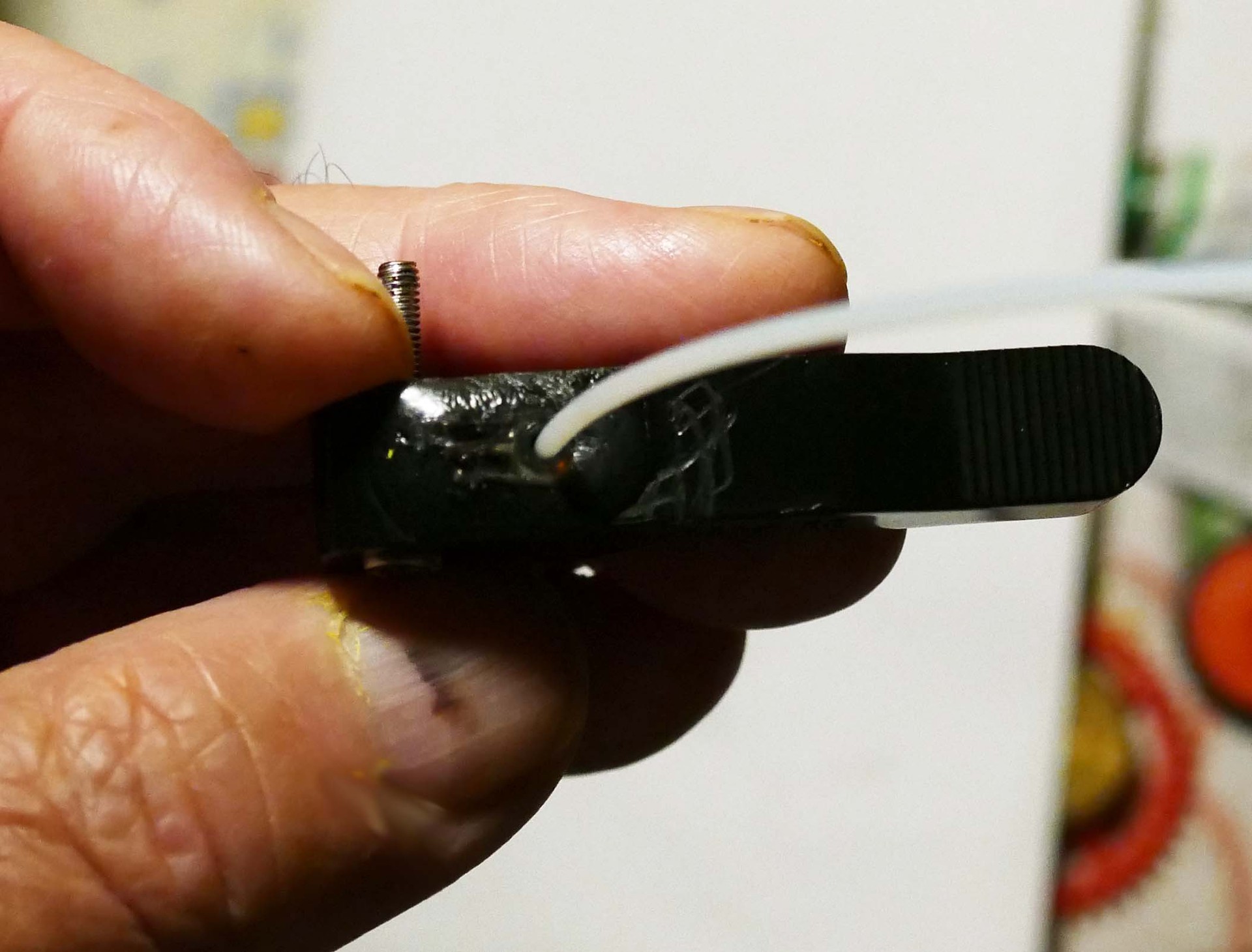

A 3 D nyomtató fórumokon többször találkoztam azzal a problémával, hogy filament bemeneti nyílását kikezdi a filament. A peca boltokba lehet kapni 2mm belső lyukú PORCEÁN damil vezetőt gyűrűt 300Ft alatt. 5 perces két komponensű UVERAPID ragasztóval ragasztottam fel a gyűrűt a filement lyuk bejáratra. A ragasztás idejére a lyukat, átgyúrt kenyér galacsinnal töltöttem fel, mert hirtelen nem volt más itthon. (rágógumi, is jó lehet) A felületet össze vissza megkarcoltam, hogy a ragasztó jól tapadjon. A fekete porcelán gyűrű, egy fém gyűrűbe van applikálva, aminek több csápja van a mi botra erősítéshez kellett eredetileg. Ezeket el csíptem, és a maradék drótokat és óvatosan egy síkra kiterítettem mint ha csápok lennének. Ezeket a drót csápokat jól befuttattam ragasztóval.
Minden fekete és csillog a képen, de remélem jól látható megoldás. A hozzászólás módosítva: Dec 22, 2018

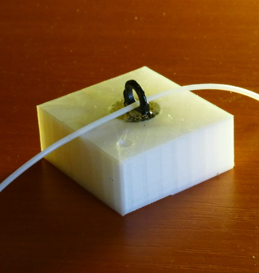

Elfelejtettem, hogy készítettem egy filament vezető porcelán gyűrűt is.
Ez nekem feleslegessé vált mert a 11 hozzászólással előbb megépített filament mozgás ellenőrző 3 db. tárcsája kiváltotta ezt vezető gyűrűt. A neten sok féle kinyomatható filament vezető van, de én úgy gondolom a porcelánba jobban csúszik a filament, és nem KOPTATJA ki a lyukat. A peca boltokba lehet kapni 10mm belső lyukú PORCEÁN damil vezetőt gyűrűt 300Ft alatt. 5 perces két komponensű UVERAPID ragasztóval ragasztottam be a gyűrű fém tartóit az általam kinyomatott tartó bakba. A hozzászólás módosítva: Dec 23, 2018

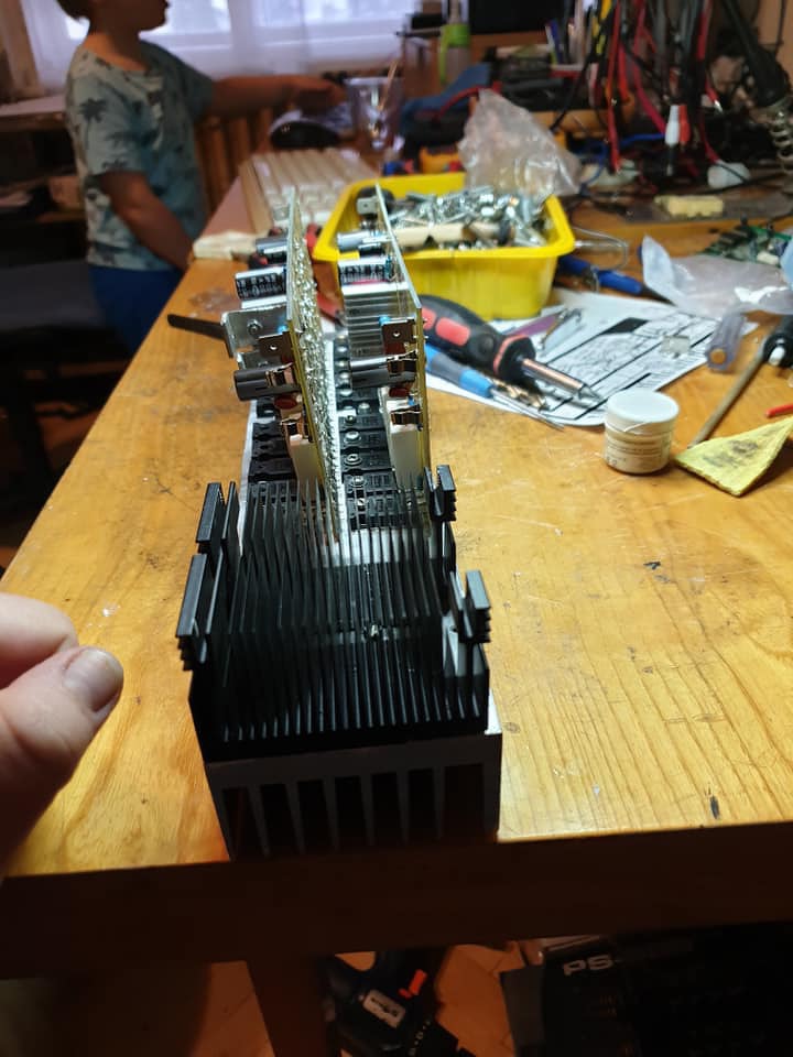

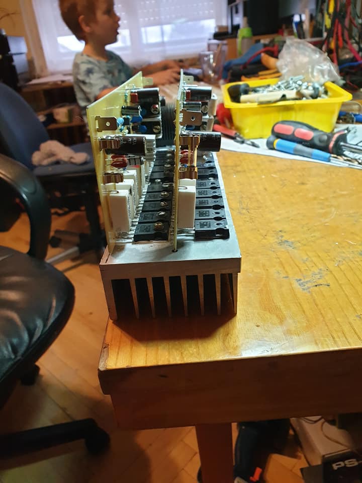

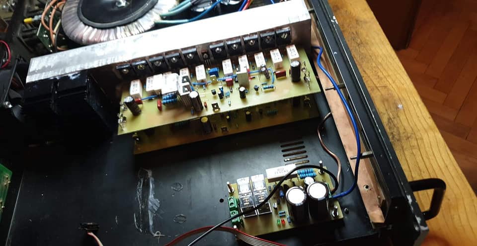

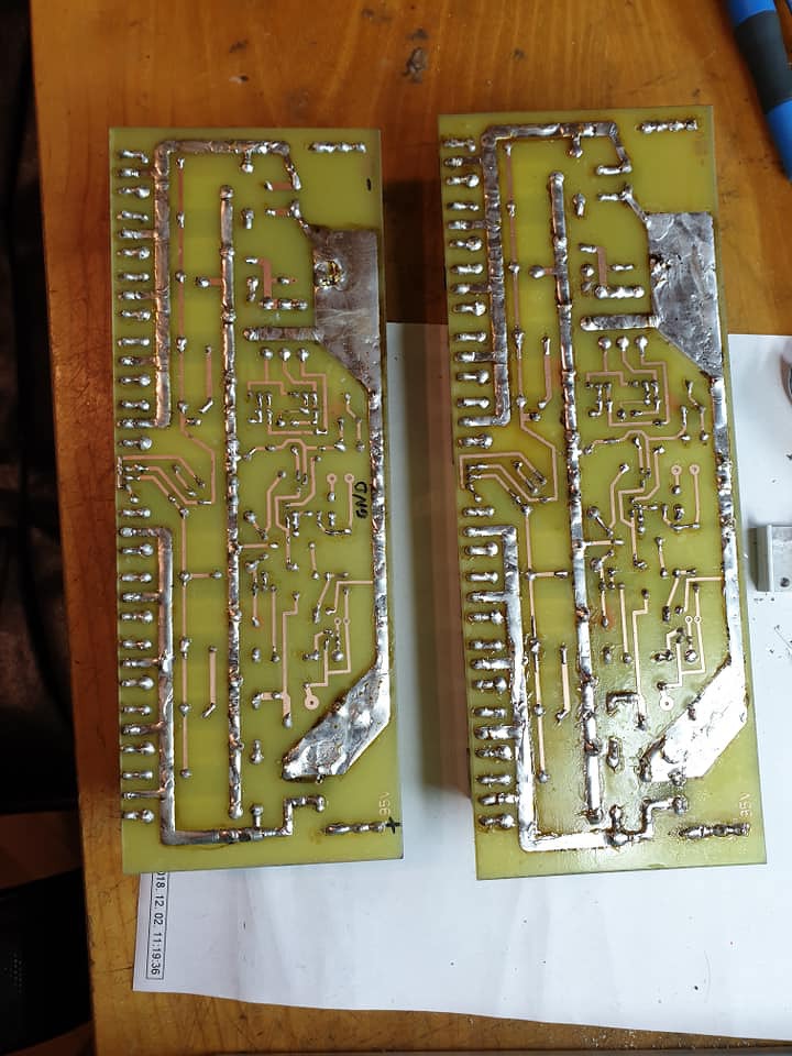

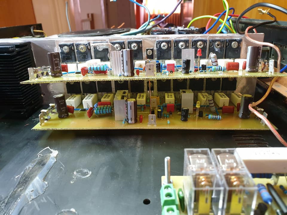

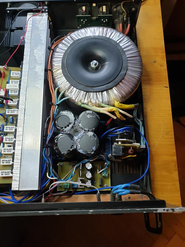

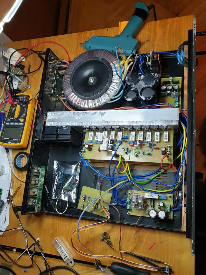

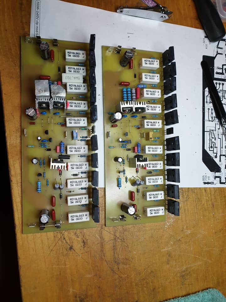

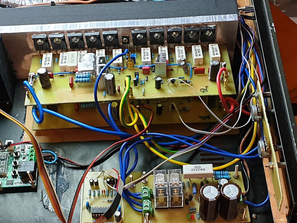

Sziasztok . Először is kellemes ünnepeket ,Békés boldog karácsonyt mindenkinek.Itt az ünnepi készülődés közepette készült egy kis remekmű. Nézzétek meg ti is Ágota Ds-1200. Kicsit másként.
Ágota Ds-1200. Kicsit másként. többi kép.
még fotó
Üdv.Neked is kellemes karácsonyi ünnepeket. Használd egészséggel. A kondenzátorok között az mi? A 48964987_102...jpg -en a két ellenállás meg van égve ?
Takony ragacs
ne mozogjanak . Tudom csúnya .. de ki nézegeti
Mitől mozognának? Felfekszenek. Erre van valami magyarázat hogy van előnye? Tényleg érdekelne mert láttam már máshol is. Igaz az ellenkezőjét is 800T présgépben...
