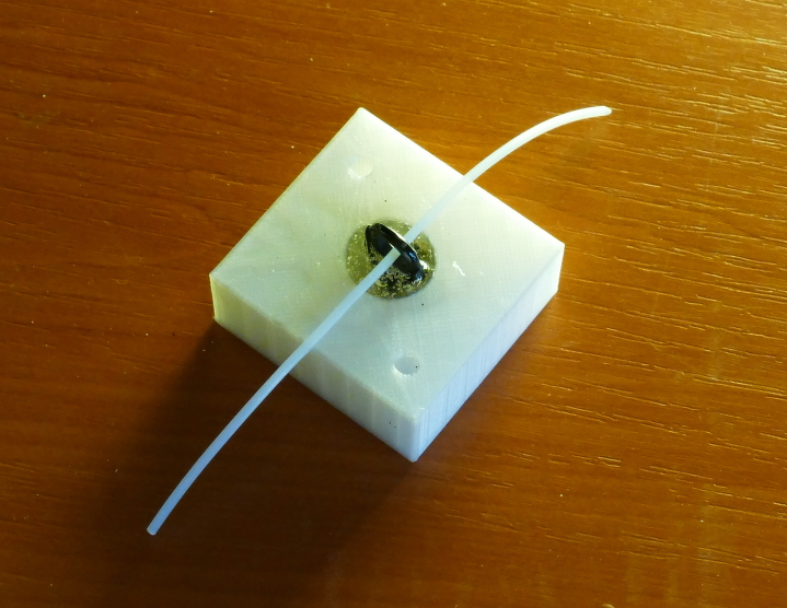

A 3 D nyomtató fórumokon többször találkoztam azzal a problémával, hogy filament bemeneti nyílását kikezdi a filament. A peca boltokba lehet kapni 2mm belső lyukú PORCEÁN damil vezetőt gyűrűt 300Ft alatt. 5 perces két komponensű UVERAPID ragasztóval ragasztottam fel a gyűrűt a filement lyuk bejáratra. A ragasztás idejére a lyukat, átgyúrt kenyér galacsinnal töltöttem fel, mert hirtelen nem volt más itthon. (rágógumi, is jó lehet) A felületet össze vissza megkarcoltam, hogy a ragasztó jól tapadjon. A fekete porcelán gyűrű, egy fém gyűrűbe van applikálva, aminek több csápja van a mi botra erősítéshez kellett eredetileg. Ezeket el csíptem, és a maradék drótokat és óvatosan egy síkra kiterítettem mint ha csápok lennének. Ezeket a drót csápokat jól befuttattam ragasztóval.
Minden fekete és csillog a képen, de remélem jól látható megoldás.
A hozzászólás módosítva: Dec 22, 2018
(#) berjoska hozzászólása Dec 23, 2018 / 1
Elfelejtettem, hogy készítettem egy filament vezető porcelán gyűrűt is.
Ez nekem feleslegessé vált mert a 11 hozzászólással előbb megépített filament mozgás ellenőrző 3 db. tárcsája kiváltotta ezt vezető gyűrűt. A neten sok féle kinyomatható filament vezető van, de én úgy gondolom a porcelánba jobban csúszik a filament, és nem KOPTATJA ki a lyukat.
A peca boltokba lehet kapni 10mm belső lyukú PORCEÁN damil vezetőt gyűrűt 300Ft alatt. 5 perces két komponensű UVERAPID ragasztóval ragasztottam be a gyűrű fém tartóit az általam kinyomatott tartó bakba.
A hozzászólás módosítva: Dec 23, 2018
