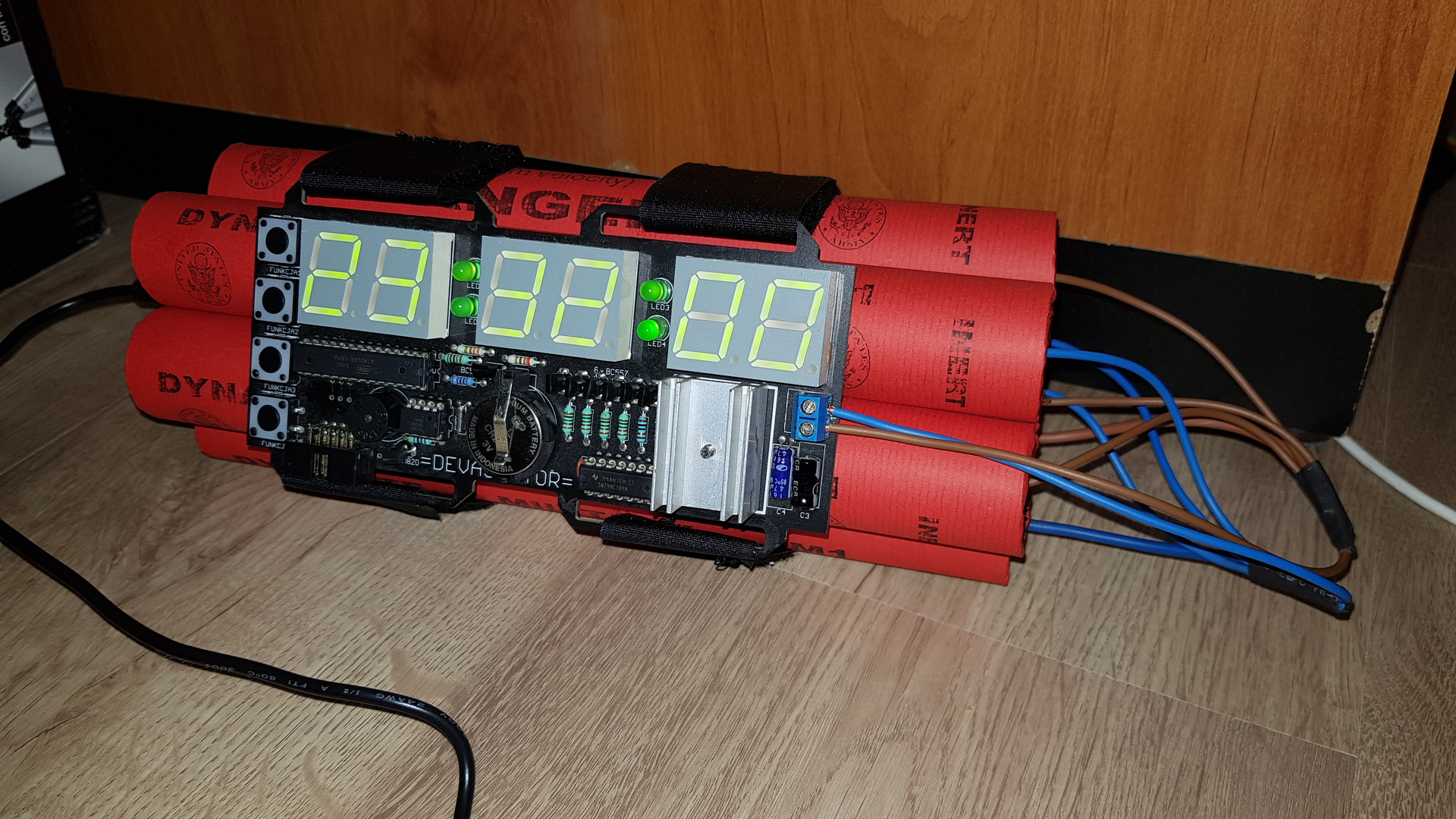

(#) kocsgab002 hozzászólása Dec 24, 2019 / 13
Készült egy Bombaóra karácsonyra. Hetekig hirdettem itt a kész panelt, nem kellett senkinek, így végül teljesen készre csináltam, és ajándék lett belőle.
(#) sany válasza kocsgab002 hozzászólására (») Dec 24, 2019 /
A barnát vagy kéket kell elvágni?
(#) Ge Lee válasza sany hozzászólására (») Dec 25, 2019 / 2
Mindig a pirosat, mindig a pirosat. Így ezt nem lehet hatástalanítani sem...
(#) vanzerr válasza kocsgab002 hozzászólására (») Dec 25, 2019 /
Jó lett nagyon! Nem láttam, hogy hirdeted, pedig pont ilyen panelre lett volna szükségem...

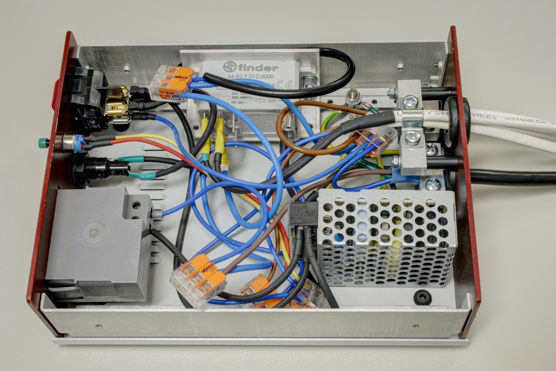

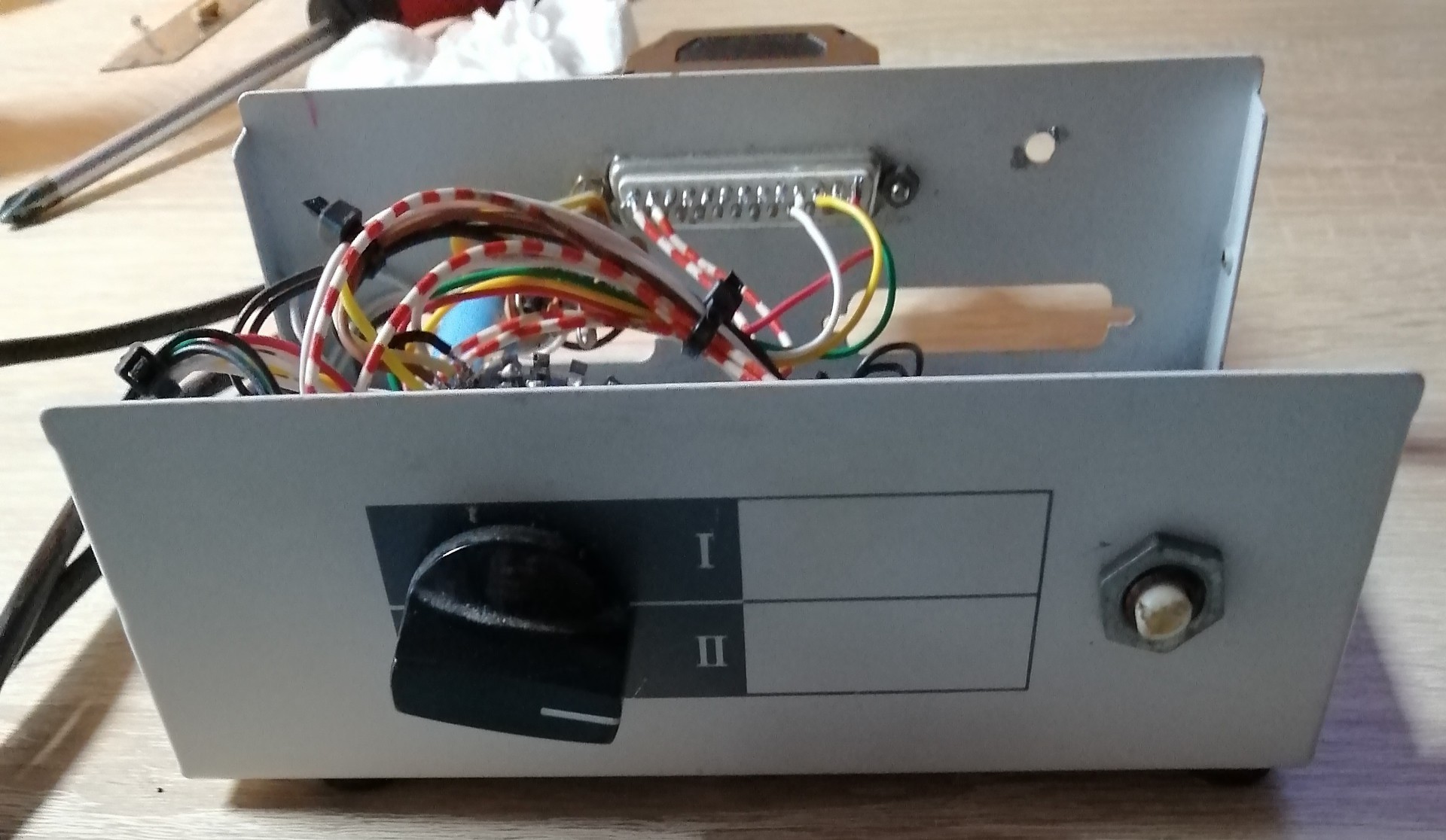

(#) Bakman hozzászólása Dec 28, 2019 / 31
Estét!
Kollégának, motorvédő szivattyúhoz. Túláramra és szárazon futásra is reagál. Előbbit öt, utóbbit 60 másodpercig tűri, mielőtt lekapcsolja a motort.

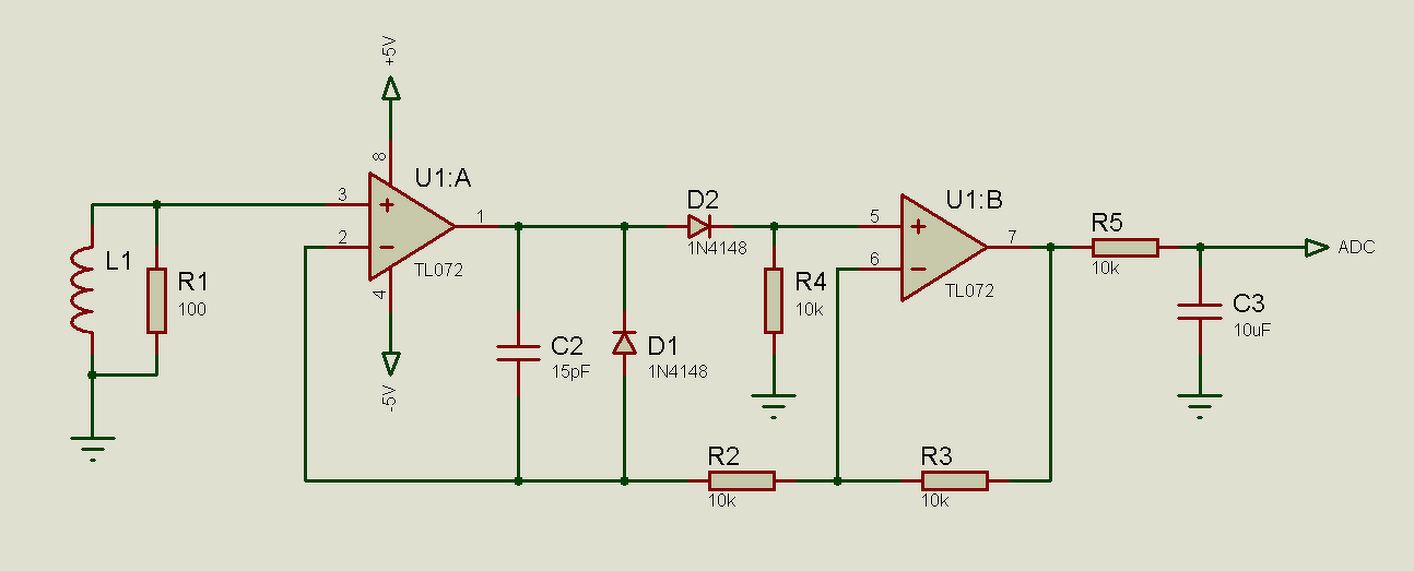

Tudható milyen kapcsolást valósítottál meg? A túláramot még el tudom képzelni, de a szárazon futás érzékelést nehezebben. Hogyan érzékeled a szárazon futást?
(#) Bakman válasza Alkotó hozzászólására (») Dec 28, 2019 / 2
Kézzel kell megadni a maximális és minimális motoráramot, a képen (tesztelés alatt készítettem) perpillanat mindkét érték 0,3 A-re van állítva.
Ha a kontroller 0 vagy 0,1 A-t érzékel, akkor a rákapcsolt eszközt kikapcsoltnak tekinti, tehát nagyon kis motorokhoz ebben a formában nem használható. Itthon egy búvárszivattyúval teszteltem. Normál üzemben 0,9 A-t vesz fel, szárazon 0,5 A-t. Ha a maximumot 1 A-re, a minimumot 0,8-ra állítom, könnyen "észreveszi" ha gond van.
Átalakítható kisebb motorokhoz is de nagyobb felbontású ADC kell, a jelenleg használt 10 bites belső (PIC 18F14K22) már nem elég, vagy a mérési módszert kell teljesen újragondolni.
A lényegi rész a mellékletben. L1 egy áramváltó, R1 pedig a hozzá tartozó ellenállás. Ilyesmi: PP AC 1010 (HEStore). A TL072 egyenirányító szerepet tölt be, R5 - C3 pedig a kimeneti jel puffereléséhez kell. Több alkatrész, cserébe viszont nem kell precízen időzíteni a feszültségméréseket, több mintát venni egy perióduson belül, azokkal nyakra-főre számolni, lassú ADC-hez is jó stb. Nem precíziós fogyasztásmérő de arra amire kell, megfelelő. Porszívóval is teszteltem, nagyon szépen lehet látni, ha befogom a szívónyílást, drasztikusan csökken a motor által felvett áram.

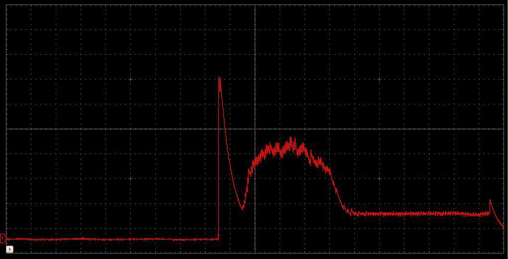

Nekem néhány hete adott a főnököm ravasz feladatot. Tegyem "láthatóvá" hogy az új fejlesztésű motoros lemezvágó gép motorja milyen terhelést kap vágás közben.
Persze, mint megértő (ám roppant laikus) főnök
Nem kérte azonnalra, csak másnapra.
Nem mondom, izzadtam egy darabig. De aztán találtam a szekrényben egy 50/5A-es áramváltót. Ennek a kimenetét egyenirányítottam, rátettem csillapításnak egy 100 nF-os kondit. Egy fűtőbetét áramát vezettem át rajta, ami pont 5A-t vett fel. (Ezt lakatfogóval mértem) elkezdtem nézegetni oszcilloszkóppal a jelet. Sajna, nem kaptam megfelelő eredményt, mert kikapcsolásnál nagyon lassan esett le a jel. Ezért a kondival párhuzamosan többszöri próbálgatásra egy megfelelő értékű ellenállás került. Így, habár kissé csipkézett a jel, de láthatóvá vált, miképp terhelődik a motor.

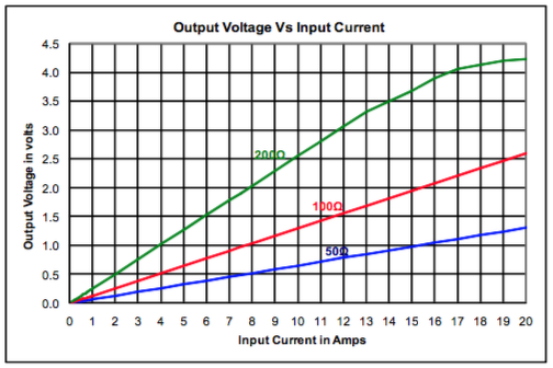

Az áramváltónak ez idáig a létezéséről se tudtam, mindig tanul az ember, mekkora ellenállással kell terhelni?
A kép bal oldalán lévő szürke és zöld valami, az relé?
(#) Bakman válasza zsoltee0001 hozzászólására (») Dec 29, 2019 /
Katalógusadat, ezt a típust 100 Ω-mal. Lehet kevesebbel is de akkor kevesebb lesz a kimeneti feszültség, illetve lehet többel is, ebben az esetben elvész a linearitása.
