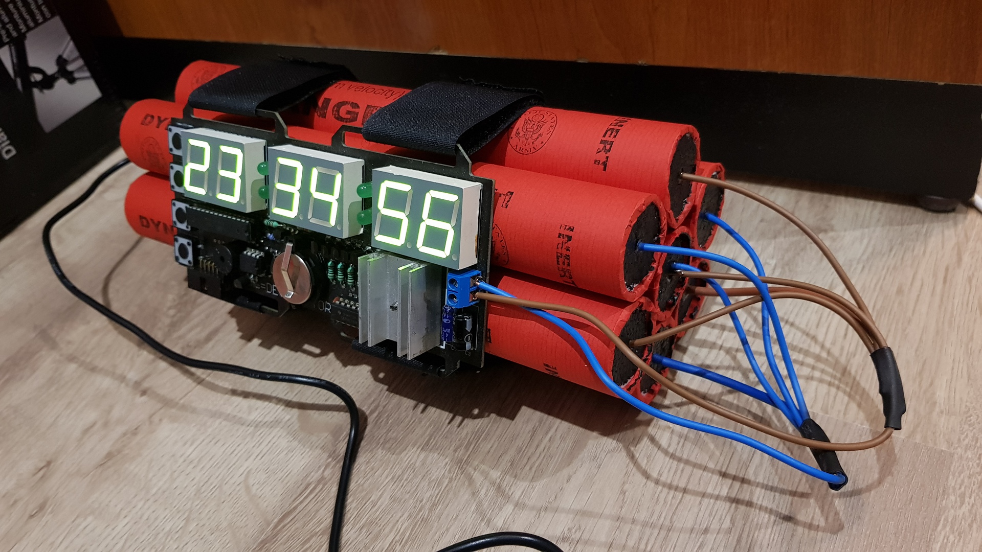

Készült egy Bombaóra karácsonyra. Hetekig hirdettem itt a kész panelt, nem kellett senkinek, így végül teljesen készre csináltam, és ajándék lett belőle.
(#) sany válasza kocsgab002 hozzászólására (») Dec 24, 2019 /
A barnát vagy kéket kell elvágni?
(#) Ge Lee válasza sany hozzászólására (») Dec 25, 2019 / 2
Mindig a pirosat, mindig a pirosat. Így ezt nem lehet hatástalanítani sem...
(#) vanzerr válasza kocsgab002 hozzászólására (») Dec 25, 2019 /
Jó lett nagyon! Nem láttam, hogy hirdeted, pedig pont ilyen panelre lett volna szükségem...

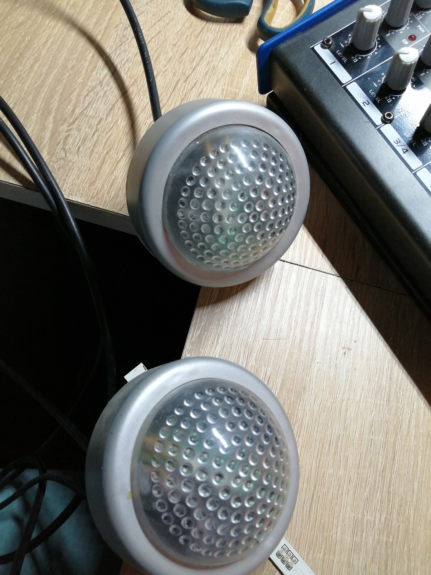

(#) golem hozzászólása Dec 25, 2019 /
Még egy kicsit unatkoztam be fejeztem az erősítőket.
RGB LED modulok a hátérben
Csináltam nekik egy szekrényt.
Vettem egy gagyi fejegységet hogy USB -ről lehessen zenét be játszani.
Meg a végén A kari Ajándékom A Hestore jóvoltából.
Egy kis ízelítő Bővebben: Link

(#) sargarigo válasza kocsgab002 hozzászólására (») Dec 26, 2019 /
Azt nem értem, hogy mindegyik rúdba egy vezeték megy, ami vagy barna, vagy kék. De középsőbe mindkettő. Annak mi az oka? Oda van beépítva a fluxuskondenzátor? Vagy az duplagyutacsos, a biztosíték, hogy valamelyik biztosan durranjon?
Mancsos!
(#) Alkotó válasza sargarigo hozzászólására (») Dec 26, 2019 /
Esetleg onnan kapja a tápfeszültséget az áramkör....
(#) sargarigo válasza Alkotó hozzászólására (») Dec 27, 2019 /
Erre nem is gondoltam! BUMM
Felületes voltam, a kondik meg a hűtőborda is felhívhatta volna rá a figyelmem..

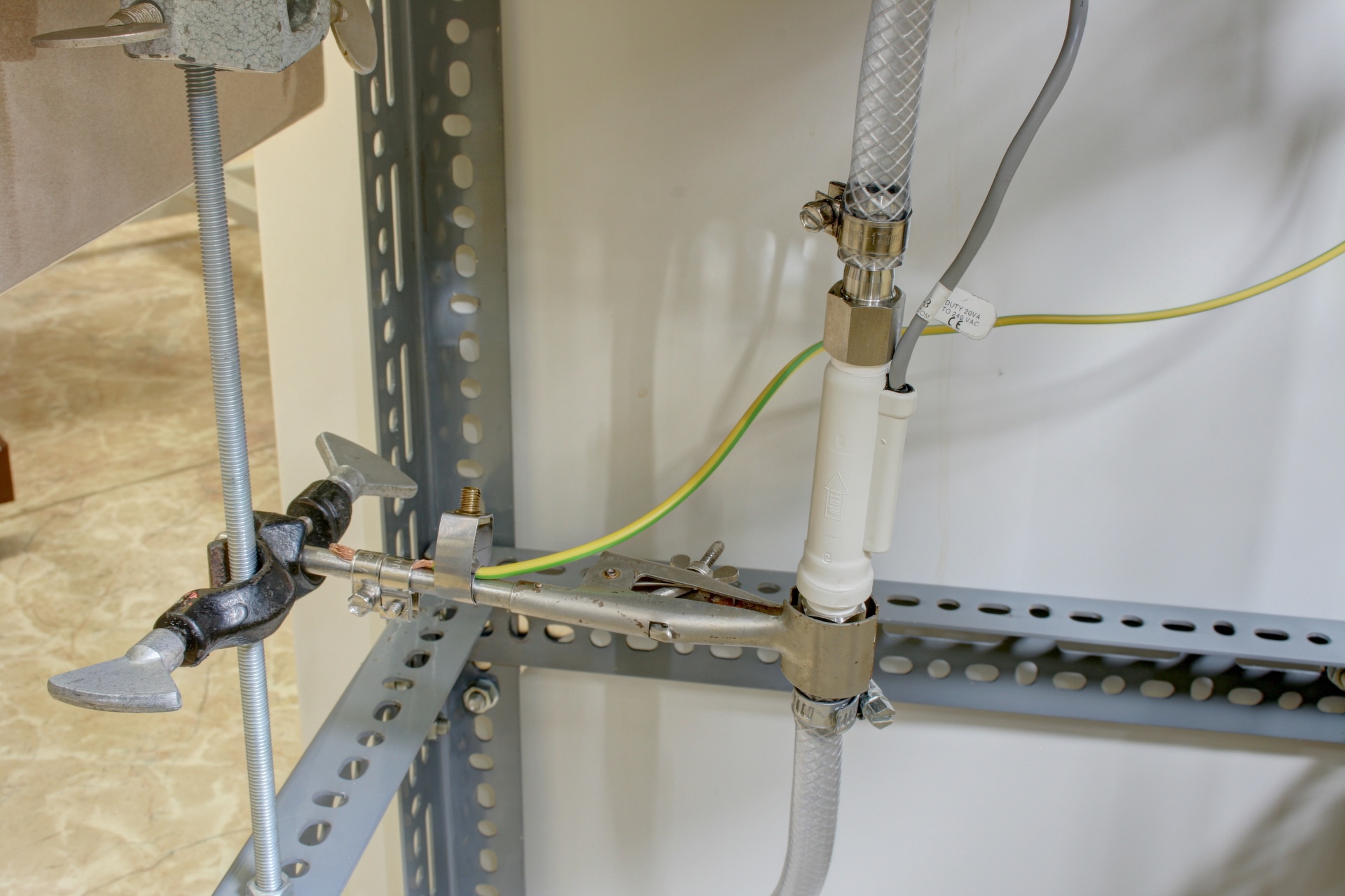

Én is csináltam idén hasonlót. Igaz nekem nincs túláramvédelem. Az egész elektronika csak annyit csinál hogy ha nincs vízáramlás (a reed relés áramláskapcsoló kinyit) akkor lekapcsol két dolgot, amik közül az egyik maga a szivattyú. Meg beleraktam egy bontott üzemóraszámlálót mert ez egy csúszólapátos szivattyú és időnként ki kell cserélni.

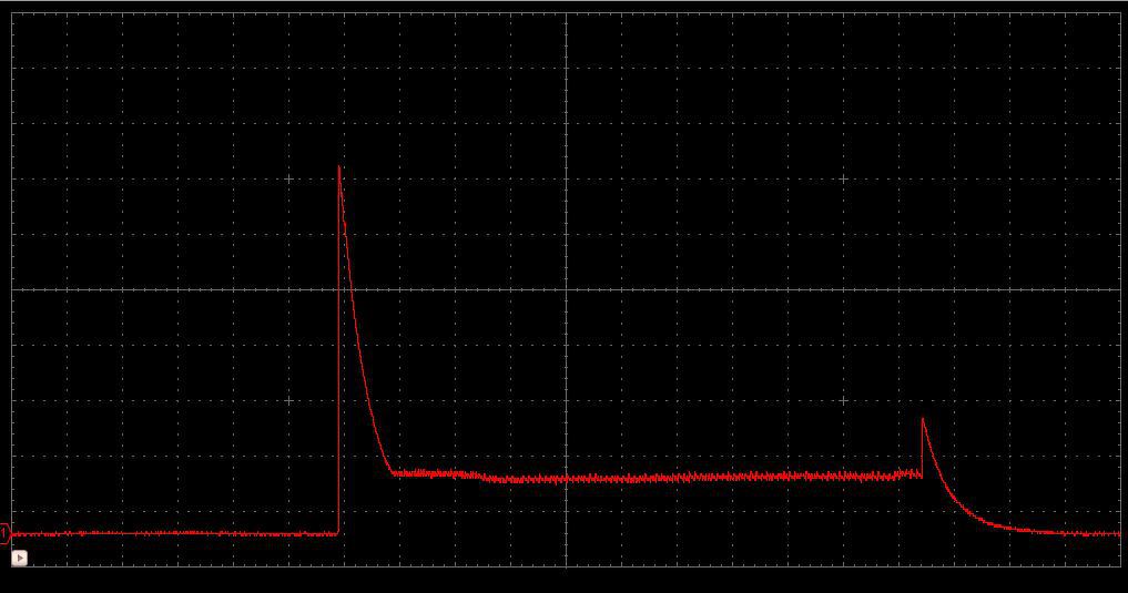

Nekem néhány hete adott a főnököm ravasz feladatot. Tegyem "láthatóvá" hogy az új fejlesztésű motoros lemezvágó gép motorja milyen terhelést kap vágás közben.
Persze, mint megértő (ám roppant laikus) főnök
Nem kérte azonnalra, csak másnapra.
Nem mondom, izzadtam egy darabig. De aztán találtam a szekrényben egy 50/5A-es áramváltót. Ennek a kimenetét egyenirányítottam, rátettem csillapításnak egy 100 nF-os kondit. Egy fűtőbetét áramát vezettem át rajta, ami pont 5A-t vett fel. (Ezt lakatfogóval mértem) elkezdtem nézegetni oszcilloszkóppal a jelet. Sajna, nem kaptam megfelelő eredményt, mert kikapcsolásnál nagyon lassan esett le a jel. Ezért a kondival párhuzamosan többszöri próbálgatásra egy megfelelő értékű ellenállás került. Így, habár kissé csipkézett a jel, de láthatóvá vált, miképp terhelődik a motor.
