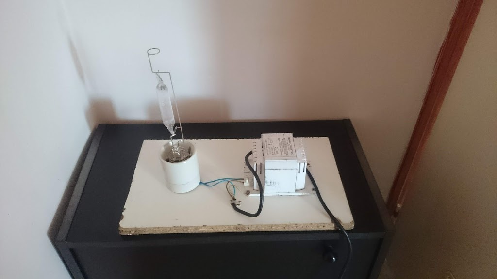

Nem tört el vadi új izzó volt .Becsavartam papírostól és abban koppintottam rá kis kalapáccsal..Fogóval tördeltem le a maradékot.. A többieknek is válaszolva .. Én tudom,hogy az ózon visz mindent,de maga a brutális uv sugárzás is.. Az ózonnal nem szívesen kísérleteznék most van elég baj így is.. Maga a fény sterilizál.. Tegnap két helységben használtam addig voltam ott még bedugtam és visszamentem abba a ködös fénybe kihúzni ..Ma égett az arcom és a szemem is kicsit csípás..Szóval nem játék főleg 400W.. Aki ilyenbe fog jól gondolja át mit csinál mert nem nehéz megvakulni,nem egyszerű az orvoshoz kerülni sem.Ez egy "megoldás" (Édesanyám 66 éves ,neki ez is egy pulssz biztonság érzetet ad mi valós is a sok reklámozott dolgokkal szemben) .Nekem ez volt nem volt kisebb kéznél.. Háziállat,növény ,bármilyen élőlény ez kicsinálja pár perc alatt!!Persze mit féltetek nem kéne a fényben úsztatni.. A legújabb hóbortom,örökségem egy h0 terepasztal mi építek egy szobában na ezt letakartam az egészet..

(#) patexati válasza tibibalogh520 hozzászólására (») Ápr 8, 2020 / 1
Kb 10 perc..

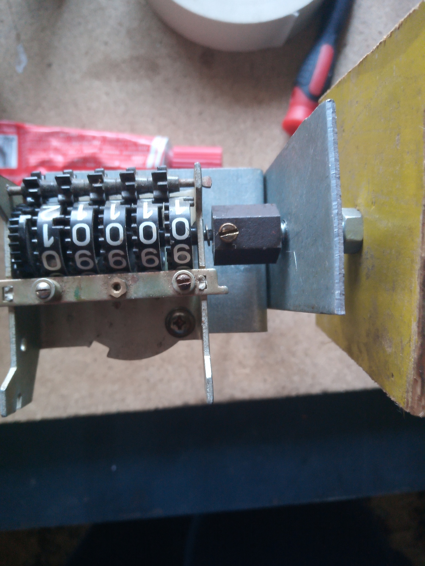

(#) Udvari Zsombor válasza Gafly hozzászólására (») Ápr 9, 2020 /
Mi lenne ennek a célja? Képről nem lehet rájönni.

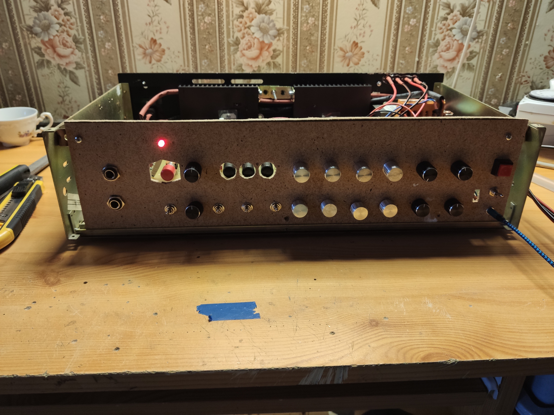

(#) Arcor hozzászólása Ápr 9, 2020 /

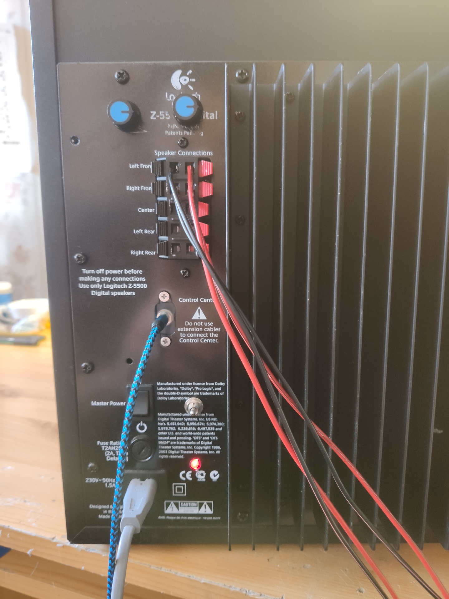

Üdvözlöm a fórumozókat!
Egy Logitech Z5500-as 5.1 subjának a hátlapjába építettem egy 2.1-es erősítőt. A végfokok kitekből lettek kiválasztva. A mélyet egy hidalt Tda 7293 pár hajtja, a sztereo párt pedig egy 496-090-es stk. A mélyhangszórót lehet külön,passzívan is használni egy kapcsoló segítségével. Aktívan pedig állítható a frek.levágás és a hangerő a hátsó potikkal.
Mivel nem akartam ezeket a batár hűtőbordákat átfúrni, meghagytam az eredeti szorítólécet és a paneleket fordítottam meg. A gyári nyákot ami a hűtőbordába csúszik lecsupaszítottam és mindent ahhoz rögzítettem. A trafója a gyári 14-14; 26-0-26 os toroid. Sajnos utólag kellet bele hangszóróvédelemet tenni, viszont ezeknek nem terveztem helyet a hátlapra, így a doboz aljába lettek becsavarva. Kíváncsi vagyok a véleményétekre, megköszönöm ha leírjátok.
Üdv.: Pali
(#) Arcor hozzászólása Ápr 9, 2020 / 2

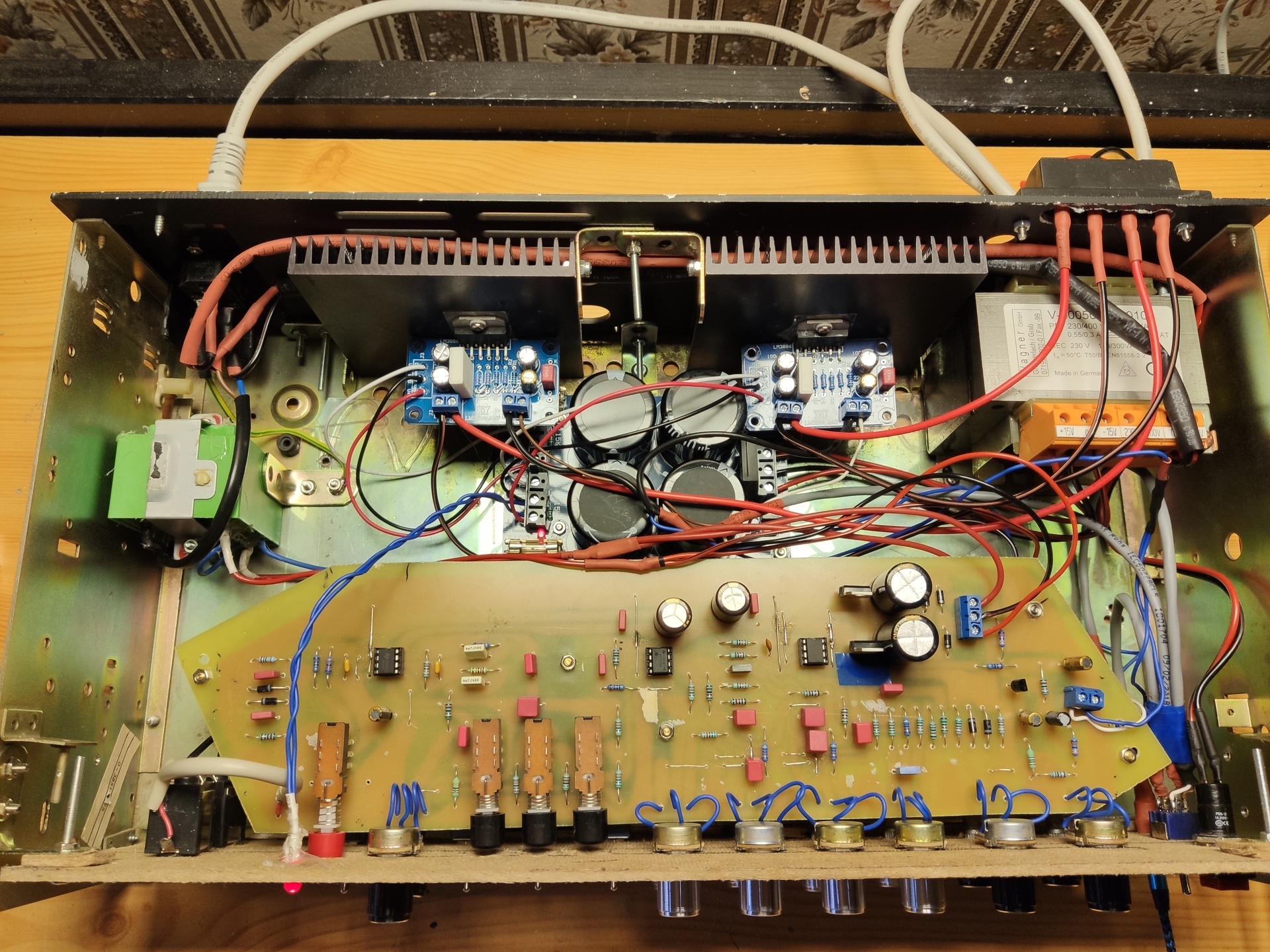

Ez pedig egy lm3886-os sztereó erősítő, kiegészítve 2 gitárelőfokkal, egy régi videoton tuner dobozában.

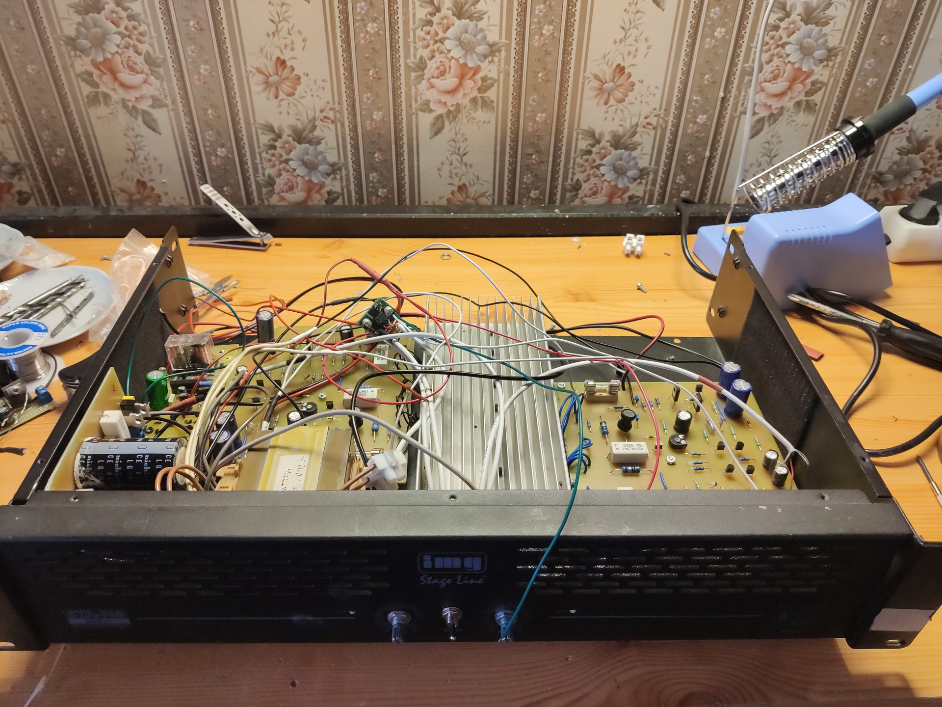

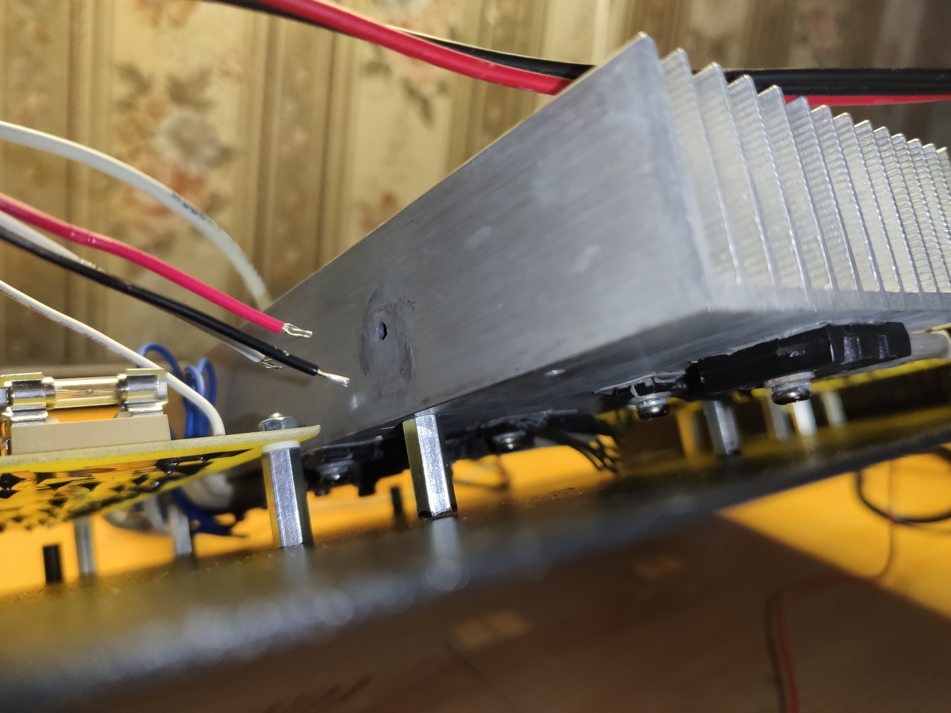

Szintén egy sztereó erősítő, egy monacor-os rack-ban. Nagyon szépen szól, de sajnos bemeneti kábelek-potik nagyon felveszik a trafó zaját. A teljesítménytranzisztorok a borda aljára vannak csavarva.
(#) janigel válasza Arcor hozzászólására (») Ápr 9, 2020 / 1
Az én véleményem mindháromnál ugyan az.
Nem az erősséged a szép rendezett huzalozás.
Bocsi, de ez hazavágta az egyébként szép munkát.
(#) deebo válasza Arcor hozzászólására (») Ápr 9, 2020 / 1
„sajnos bemeneti kábelek-potik nagyon felveszik a trafó zaját”
Ha a trafót effektíve rárakod a bemenetifokozatra, aminek a kábeleid szinte rátekered a trafóra, ezen nem kell meglepődni.
És igen, a huzalozásnak nekifuthatnál mégegyszer, mert jelenleg siralmas. Amúgy a rendezett huzalozásnak nem csak esztétikai előnye van ám!

(#) Arcor hozzászólása Ápr 9, 2020 / 1
Köszönöm az észrevételeket! A jövőben jobban oda fogok figyelni az esztétikus-precízebb huzalozásra.
Lehet hasonlóan is, és akkor jó pontot is adnak rá.
Most talán több idő van a virus miatt, én a helyedben átkábelezném őket.
A hozzászólás módosítva: Ápr 9, 2020
(#) deebo válasza janigel hozzászólására (») Ápr 9, 2020 / 1
Jó, azért házi barkácsban ne várjuk el a precíz szalagkábelezést.
Én néhány éve így oldottam meg, odafigyelve, hogy a trafó a lehető legtávolabb legyen a kisjelű fokozatoktól.
