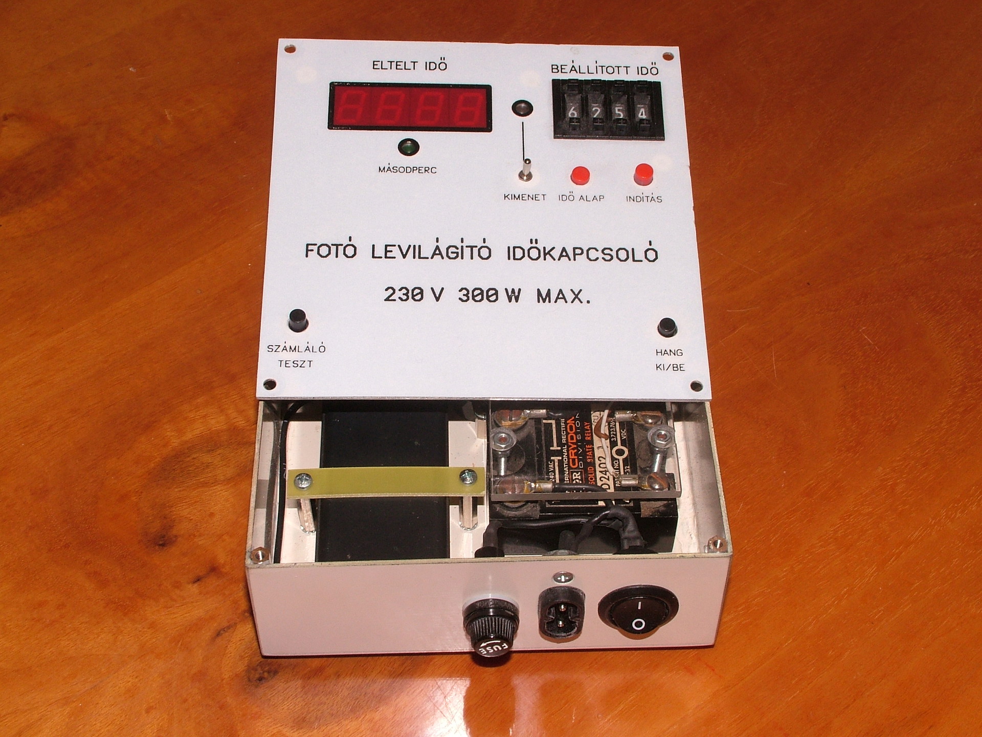

(#) janigel válasza exabit hozzászólására (») Nov 2, 2020 / 11
Igen.
Erre a melómra nem vagyok büszke. A nyákterveim ennél jobbak szoktak lenni.
Amikor kész lett a nyákterv, a megrendelő kívánságai miatt kellett vagdalni és átkötögetni.
És hát egy peremkerekes kapcsoló sort csak huzallal lehet bekötni.

(#) kameleon2 válasza janigel hozzászólására (») Nov 5, 2020 /
Csak egy gyors kérdés. Ha már nyák, és kijelző, akkor már nem lett volna egyszerűbb egy elektronikus változat? Vagy ne adj isten egy kész időkapcsoló?
(#) deebo válasza kameleon2 hozzászólására (») Nov 5, 2020 / 11
Ennyi erővel mindenki megvehet mindent és zárjuk is be az oldalt.
(#) janigel válasza kameleon2 hozzászólására (») Nov 5, 2020 /
„nem lett volna egyszerűbb egy elektronikus változat?”
Ezt hogy érted? Ez nem elektronikus?
A választ az utánad levő hozzászólásban (deebo) megtalálod.
(#) kameleon2 válasza janigel hozzászólására (») Nov 5, 2020 1 / 1
Úgy értettem, hogy ennyi munkával lehetett volna érintőképernyős, vagy 2 kijelzős, esetleg nyomógombos. Kompaktabb lehetett volna. Nem leszólni akartam - nem kell félreérteni, kapta a mancsot.
Ezek az alkatrészek 80%-a a fiókban volt.
Tudom, lehetne egy PIC és egy valamilyen kijelző panel, de akkor még a progit is meg kéne rá írni.
Az pedig nekem kínai.
Így viszont elszórakoztam vele, és kemény 600 Ft. körül megúsztam.

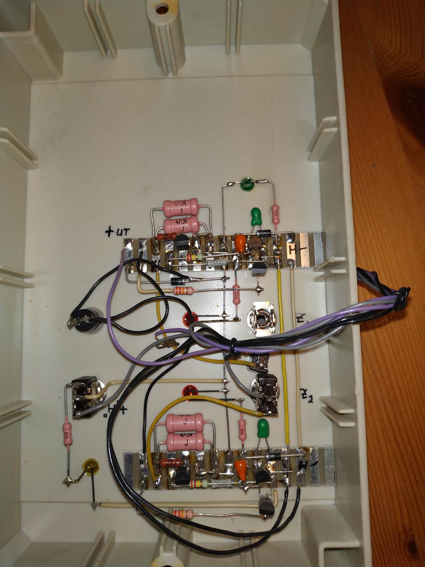

(#) Pali79 hozzászólása Nov 13, 2020 / 4
Nem én építettem, én csak megmentettem a kukától, de annyira tetszik, hogy gondoltam megmutatom.
(#) Bakman válasza Pali79 hozzászólására (») Nov 13, 2020 / 4
Ügyesen ki van használva minden mm2.
(#) mek-elek hozzászólása Nov 13, 2020 /
Valaki ezért fizetett, szolgáltatás gyanánt. És általában a külső meghatározó ebben. Hát nem olyan, mint egy "orosz törpe"? Végül is jól néz ki.
(#) Udvari Zsombor válasza Pali79 hozzászólására (») Nov 14, 2020 /
Eredetileg ez mi lehetett? Valami jelzőrendszer "kezelőpanelje"?
(#) Pali79 válasza Udvari Zsombor hozzászólására (») Nov 14, 2020 /
Egy idős otthon tűzjelző központja volt valamikor. Nem csak a kezelő, a komplett központ ez volt.
(#) Udvari Zsombor válasza Pali79 hozzászólására (») Nov 15, 2020 /
Ahhoz kissé házilagosnak tűnik. Vajon anno hogyan kaphatott működési engedélyt? Én egy ilyen puritán valamire nem bíznám egy komplett otthon tűzjelzését.

(#) Pali79 válasza Udvari Zsombor hozzászólására (») Nov 15, 2020 /
Nem olyan nagyon régóta kötelező a tűzjelző az ilyen helyeken. Több idősotthon ügyfelemnél a mai napig semmi sincsen. A semminél ez is biztosan több volt. Másrészt ma azt látom, hogy nagyon felhígult ezt a szegmens. Rengeteg gyártó jelent meg és sokszor látom, hogy ugyanolyan vagy régebbi PIC adja a készülék lelkét mint amilyennel én is játszok itthon.

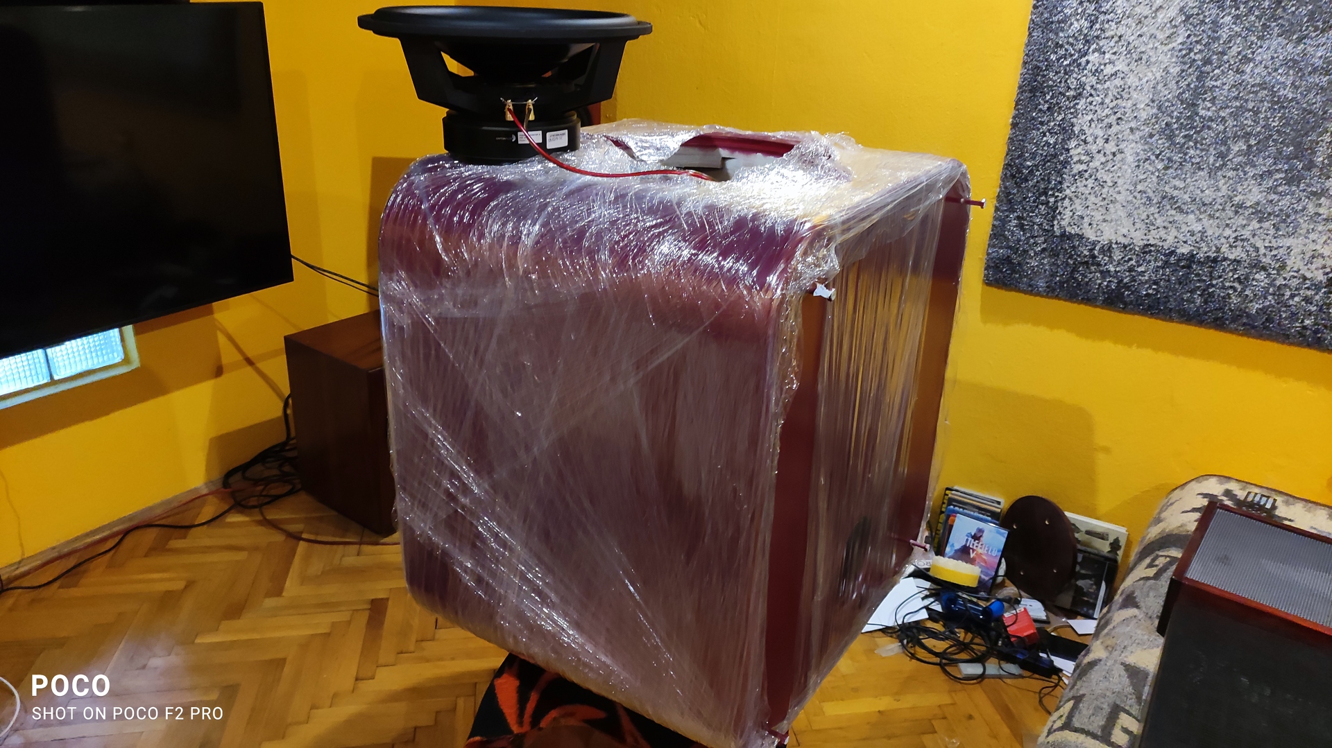

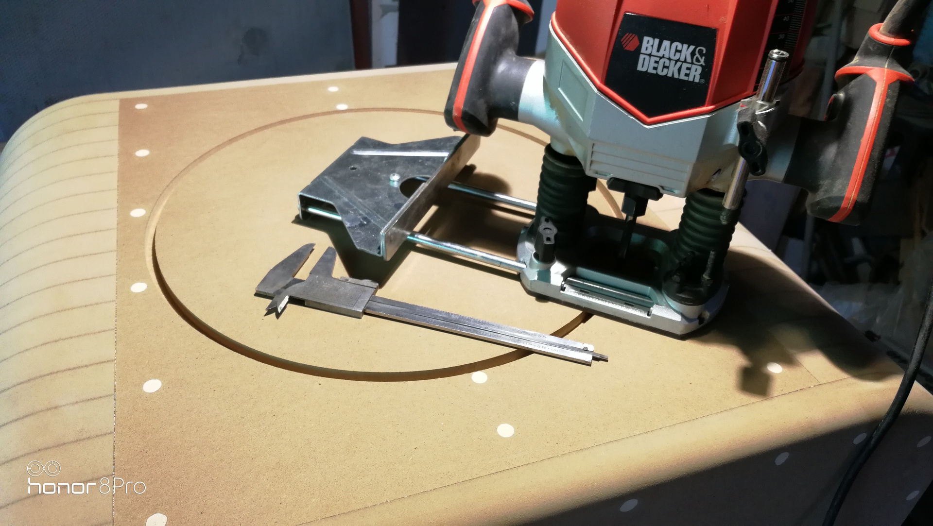

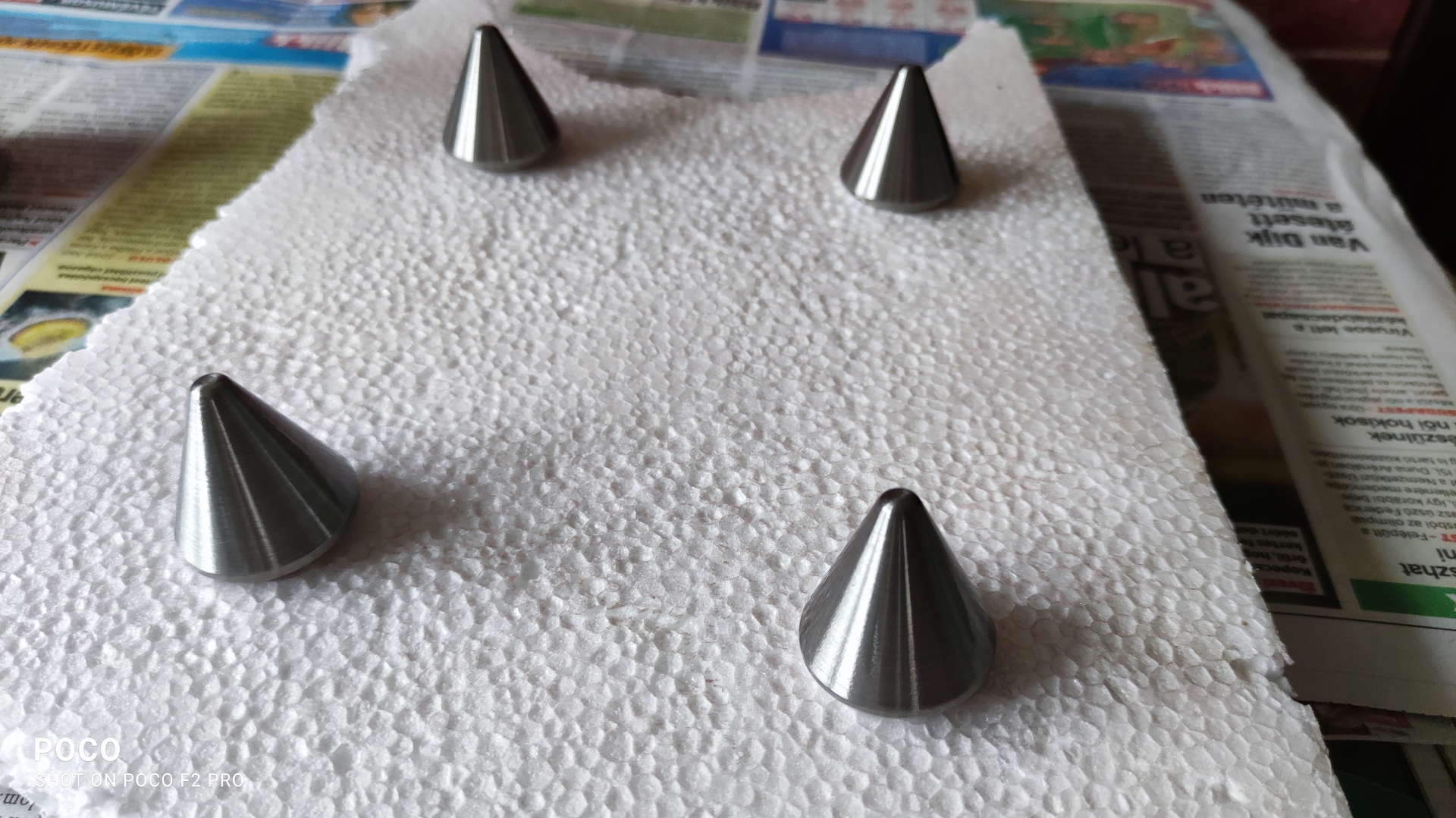

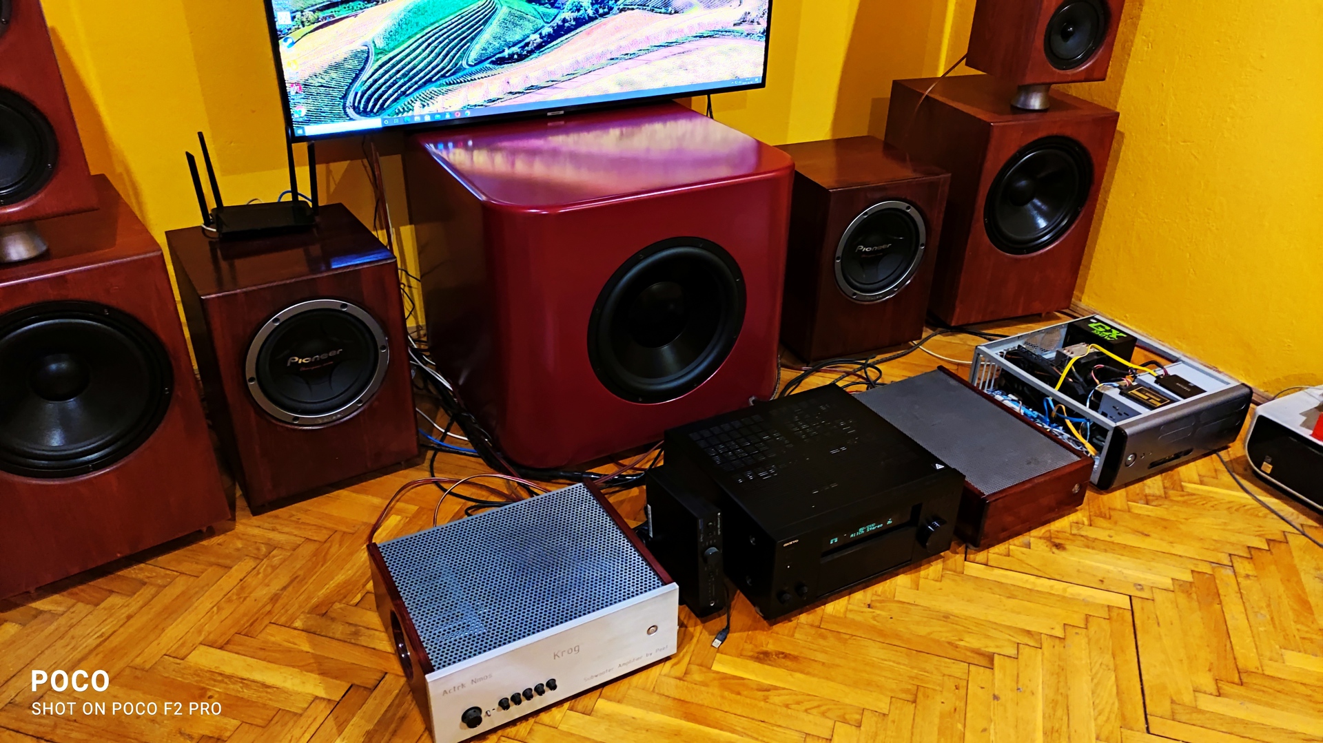

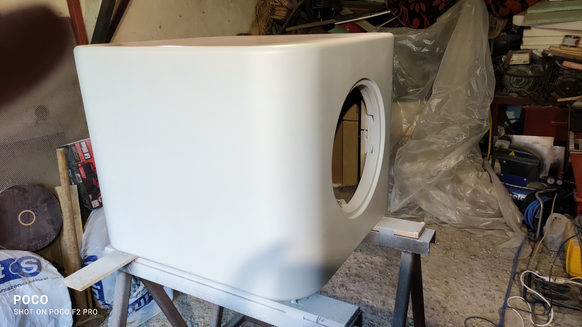

(#) lobbooo hozzászólása Nov 15, 2020 / 32
És elkészült...
És elkészült... 11 hónappal a hangszóró megérkezése után... Nagyon nagy és nehéz darab. 100db MDF alkatrészből áll, ebből 72db a négy sarka. 99kg a teljes súlya, 350db csavar és 2.5kg ragasztó tartja egyben. 4db króm kúp lábon áll, RAL3004 es színnel van fújva, ezüst és arany szemcsével van bekeverve.
A hozzászólás módosítva: Nov 15, 2020
(#) mnyugger válasza lobbooo hozzászólására (») Nov 15, 2020 /
Asztalos munkadarabként tökélete.
De! Hogy szól?
(#) lobbooo válasza mnyugger hozzászólására (») Nov 15, 2020 /
Még bejáratás alatt van, de így is elképesztő.
(#) D_Vago válasza Pali79 hozzászólására (») Nov 15, 2020 /
„Több idősotthon ügyfelemnél a mai napig semmi sincsen.”
Akkor kell ha az egy tűzszakaszban lévők száma meghaladja a 100 főt vagy az egyirányú kiürítés esetén az 50 főt. Ha több mint kétszintes vagy több mint 3000m2 akkor mindenképp kell.
A tűzjelző definícója: 54/2014. (XII. 5.) BM rendelet [ OTSZ ] 4. § 10.
Ki jogosult ilyet tervezni: 375/2011. (XII. 31.) Korm. rendelet 2. § A.
Lehet készíteni és be is lehet építeni -akár pénzért is- ilyen barkács cuccot de attól még nem lesz tűzjelző központ.
ui: Irreleváns, hogy milyen PIC adja a rendszer lelkét. A megvalósítandó képességek vannak meghatározva nem pedig a felhasználható technológia. Magyarul nem a PIC típusa miatt fog megfelelni a rendeltetésének.

(#) Pali79 válasza D_Vago hozzászólására (») Nov 15, 2020 /
Nocsak! Csak nem egy szakmabeli? Nyilván Te is tudod, hogy ezek a játékszabályok jelen pillanatban érvényesek, de ha egy ilyen intézmény 30-40 évvel ezelőtt alakult és azóta nagyobb változás nélkül üzemel, akkor az 30-40 évvel ezelőtti előírások vonatkoznak rá. Szívesen beszélgetek erről, de ennek nem itt a helye.
Ami PIC-ek illeti, nem is úgy értettem. Ha megnézzünk egy nagyobb gyártó termékét, nem nagyon találsz benne ilyen kaliberű vezérlőt. És tapasztalatom szerint a nagyobb gyártók termékeivel sokkal kevesebb a probléma is, mint az olcsóbb alternatíváké.
(#) Bakman válasza lobbooo hozzászólására (») Nov 15, 2020 /
A rendszer nyom egy mázsát vagy csak a legújabb tagja? Az, hogy pazar kinézete van, nem kérdés.
(#) lobbooo válasza Bakman hozzászólására (») Nov 15, 2020 /
Köszi! Csak a legújabb tagja ilyen nehéz Az összes hangfal a szobában 3.2
mázsa, amihez a három erősítő 50kg-ja jön hozzá.

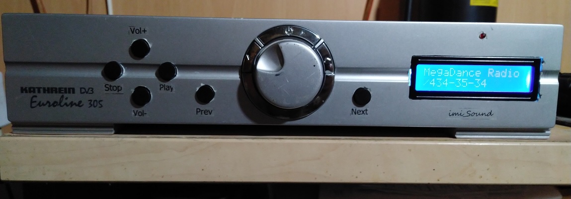

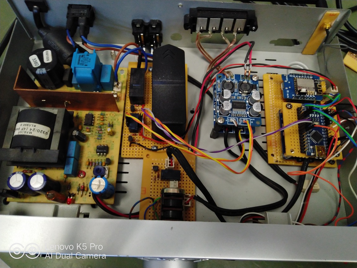

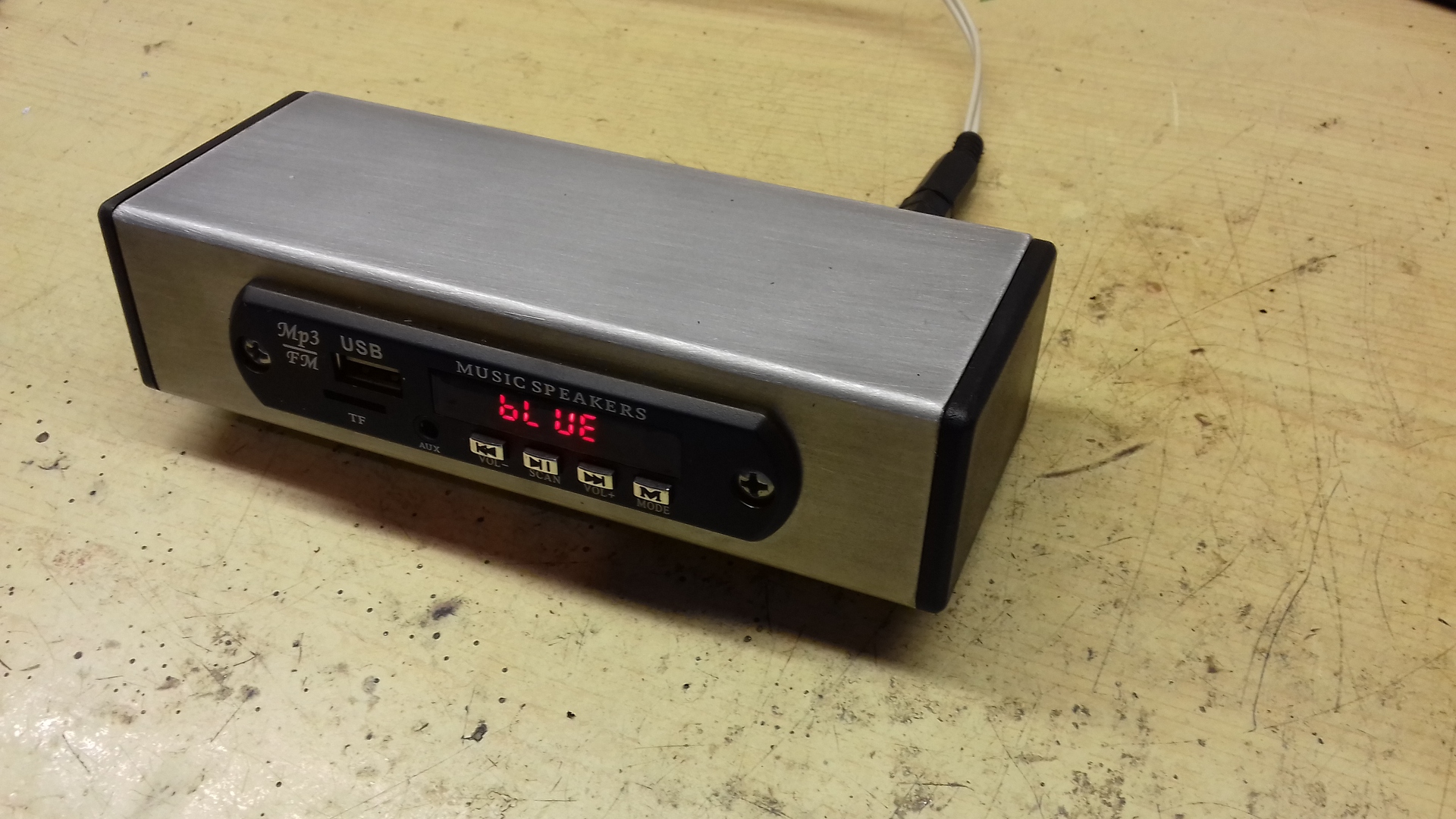

(#) mraulajos hozzászólása Nov 16, 2020 / 10
Apróság, de megmutatom.
(#) szalamandra válasza mraulajos hozzászólására (») Nov 16, 2020 /
Ez szerintem egy szintévesztő készülék, azt irja kék, közben meg piros.
(#) solti_imre válasza mraulajos hozzászólására (») Nov 17, 2020 /
Gyönyörű!!!!!! Gratulálok! (És sárgulok az irígységtől... )
