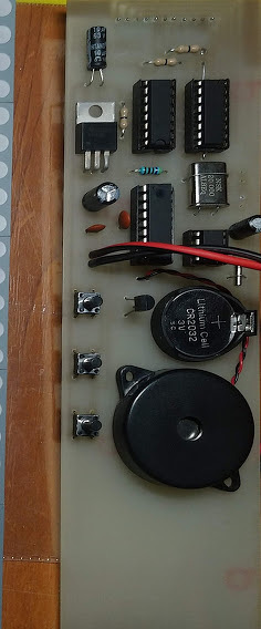

(#) Gabi75 hozzászólása Jan 10, 2021 / 3
Pár kép az óráról .
Csak a kijelző mérete más így persze a nyák is nagyobb lett.

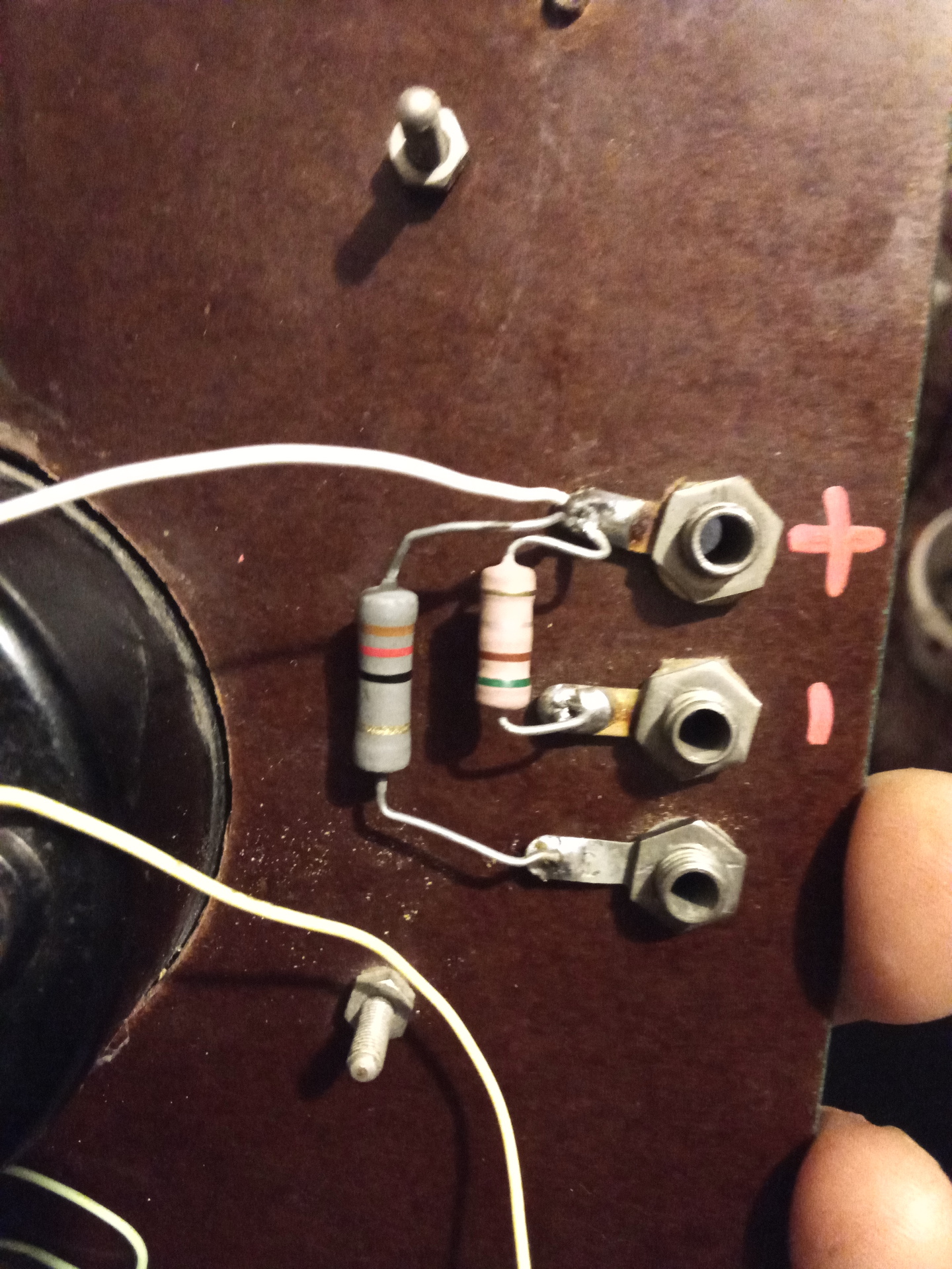

Egyszerű dolgokkal is lehet jelentkezni? A digitális világban elavult a mutatós műszer de mit tegyek ha unatkozok? A feszültség mérő már adott volt. Aztán kitaláltam hogy legyen egy mA mérő is 5, 10 és mondjuk 100mA-es mérés határral. A számolás menete adott volt. 60mV és 12 Ohm. A 10-nél 12, a 100-nál 0.61 Ohmot alkalmaztam. Már csak egy kapcsolót kell keressek hozzá.

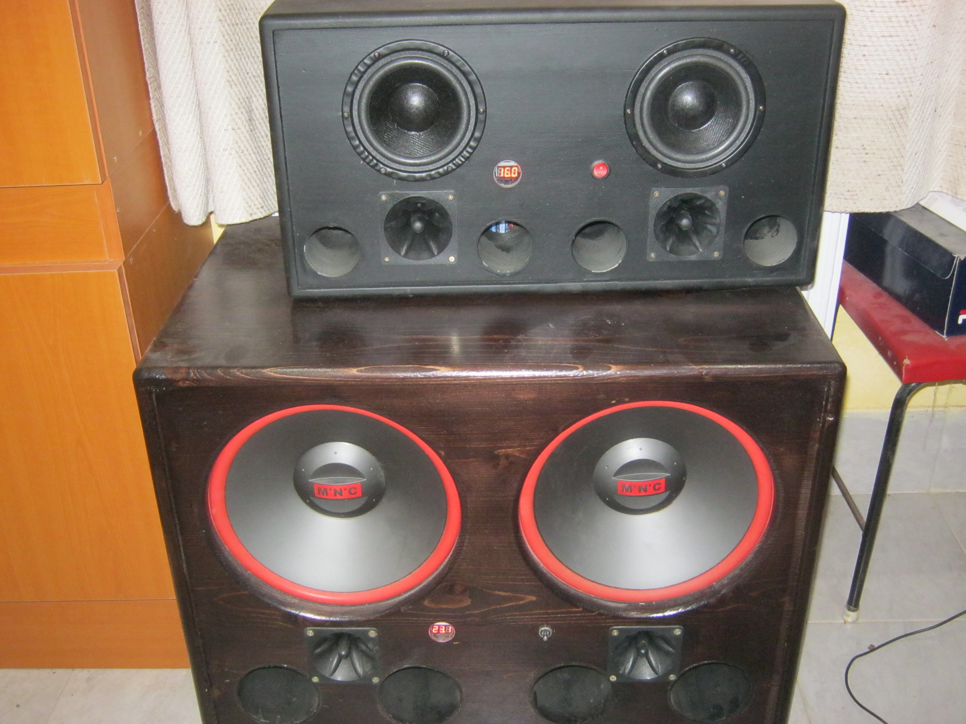

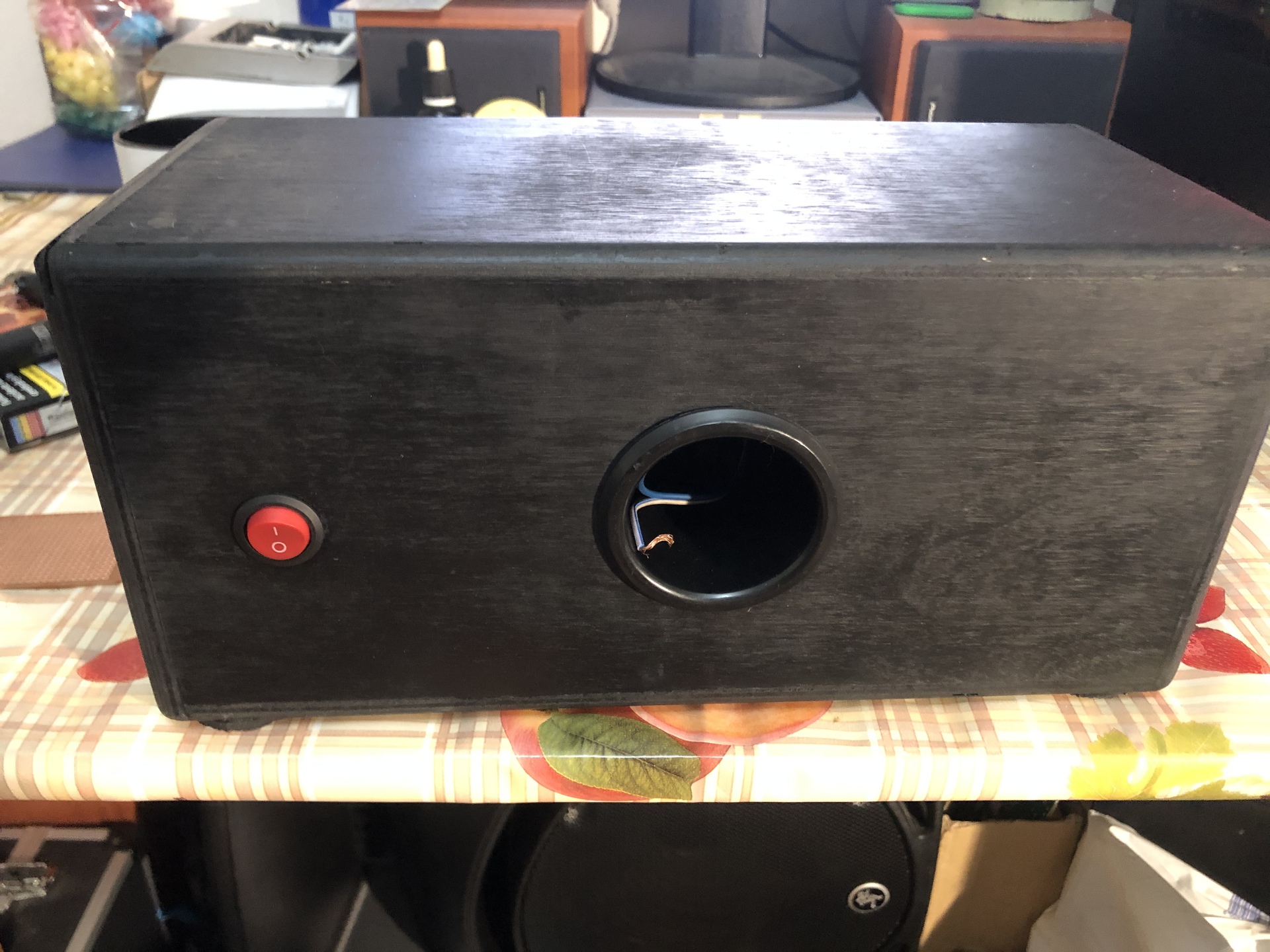

(#) mateatek válasza mateatek hozzászólására (») Jan 13, 2021 / 4
Szegény gyereket kissé kárpótoltam a múltkori túlméretezett készülék után. Csináltam egy kisebb, de hangos társat a böszmének. Felhagytam a kínai hangszórókkal. Hazulról vettem bele a H2000 kínálatából hangszórót. Kényelmesebben lehet dobozt méretezni egy adatokkal rendelkező hangszóróhoz. Méret azért ehhez is kell, de ez belefért 9 és fél kilóba. Ezt már lehet vinni. 2x20 watt körül működhet valahol. 16 milliméter vastag lucfenyő az anyag. Hangerő van, de azért elmarad a nagyobb társától rendesen.
(#) Davidd válasza mateatek hozzászólására (») Jan 13, 2021 / 3
Szia! En is szeretem a kis bluetooth hangszorokat. Nem nagy epites, inkabb modulok ossze epitesenek neveznem. 6 darab 18650 sorosan bms modulal, bluetooth modul D osztalyu erositovel, kapcsolo, es meg hianyzik a tolto csatlakozo. Ilyen esetben eloszeretettel hasznalom az autos, 2 utas hangszorokat. Ezek pl 13 cm atmerojuek, es szolnak is eleg rendesen 24V rol.

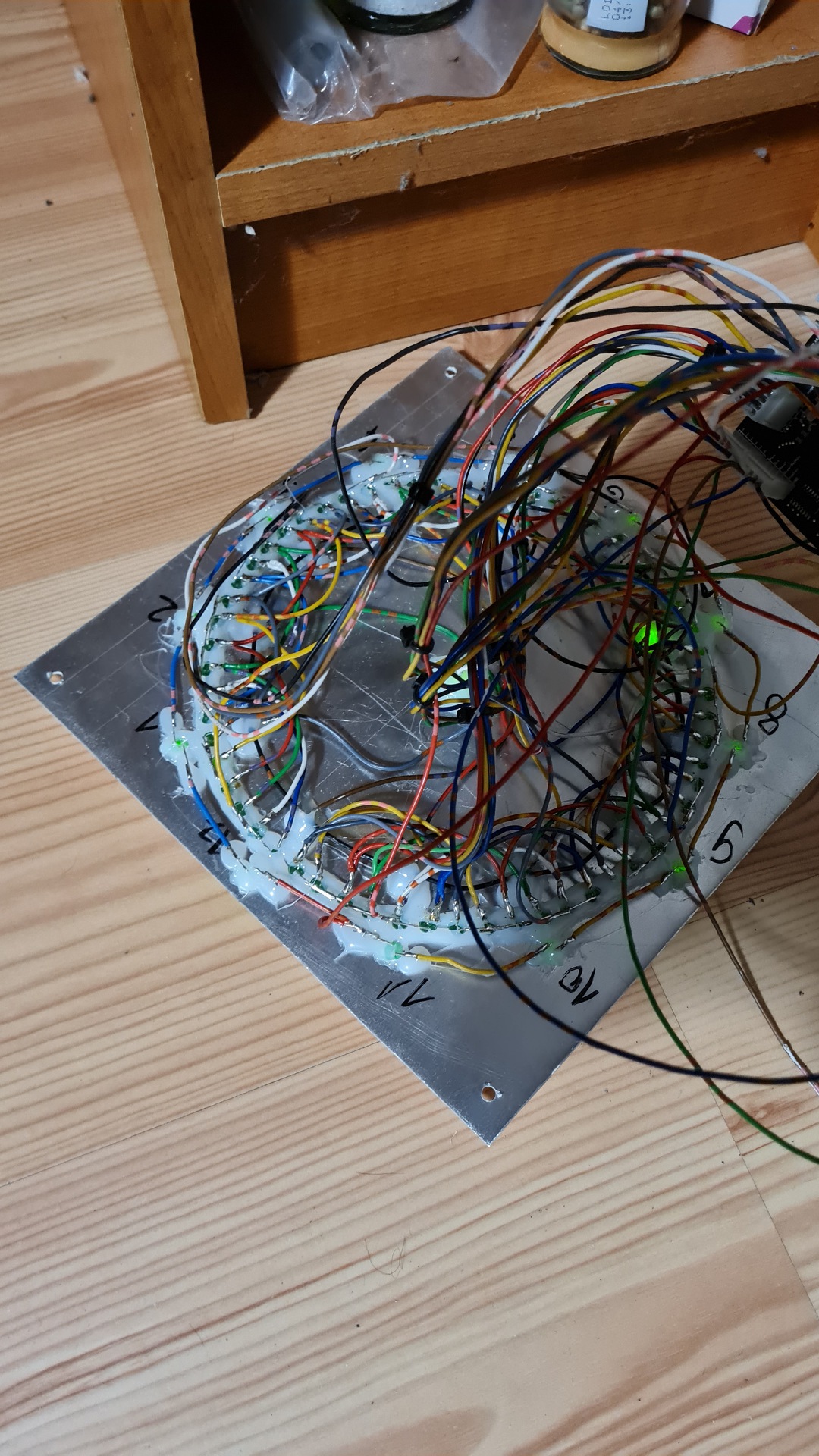

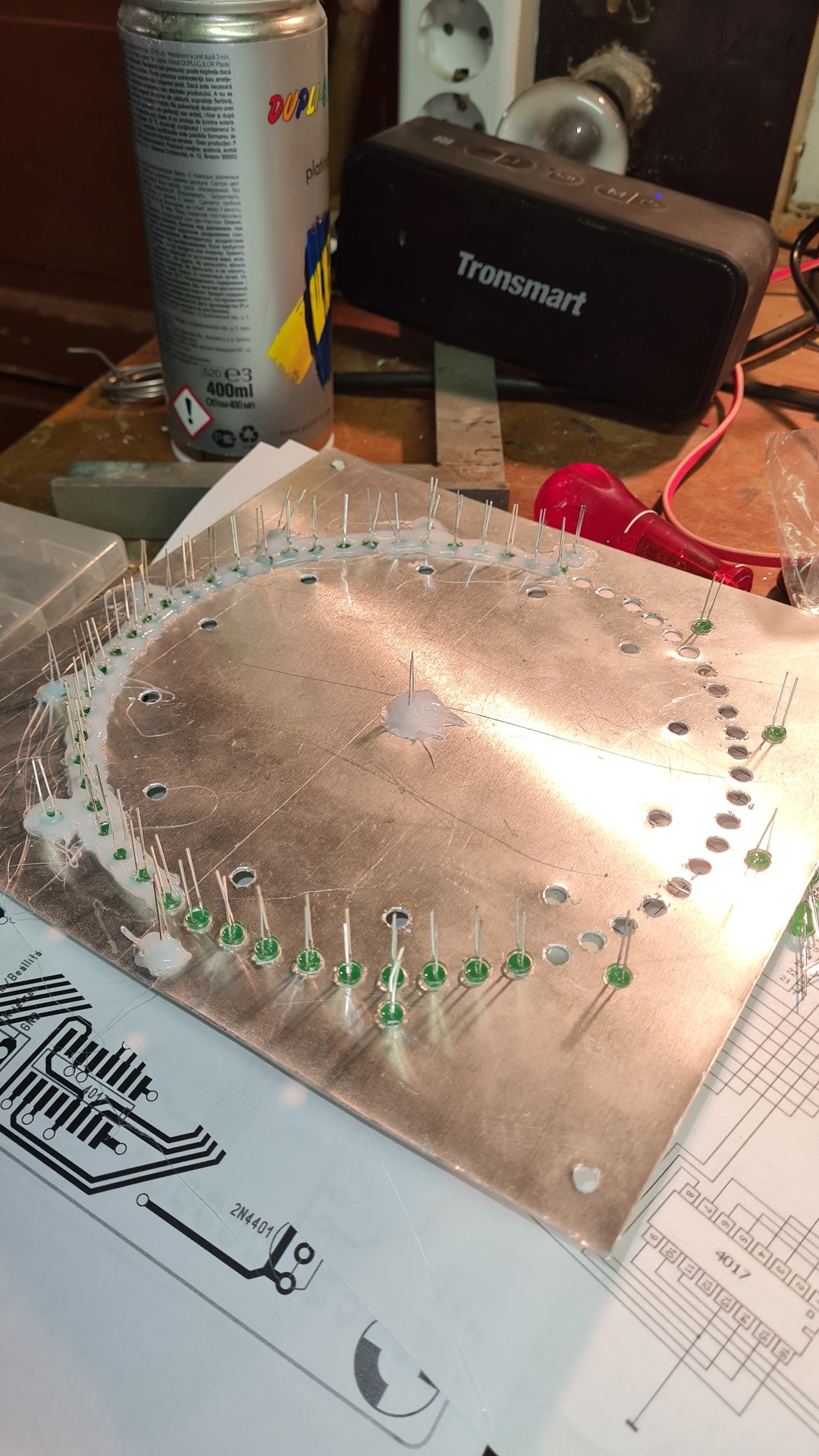

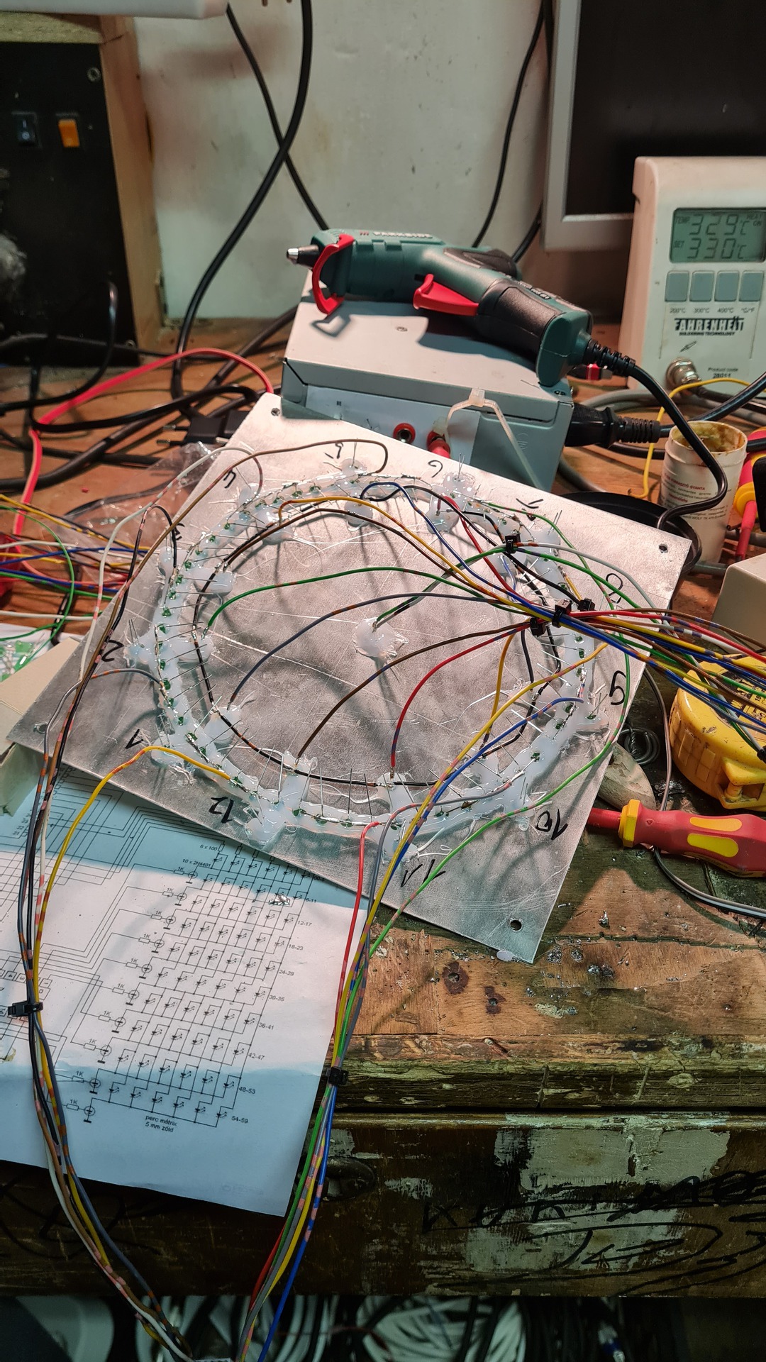

(#) trickentrack hozzászólása Jan 16, 2021 / 10

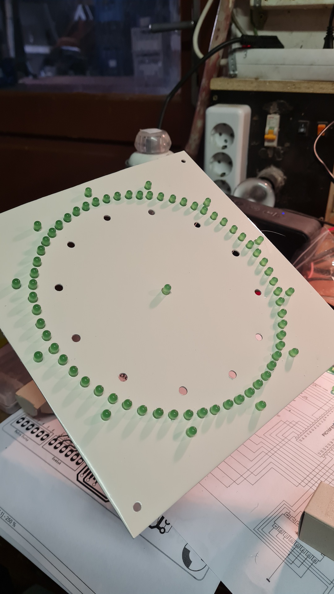

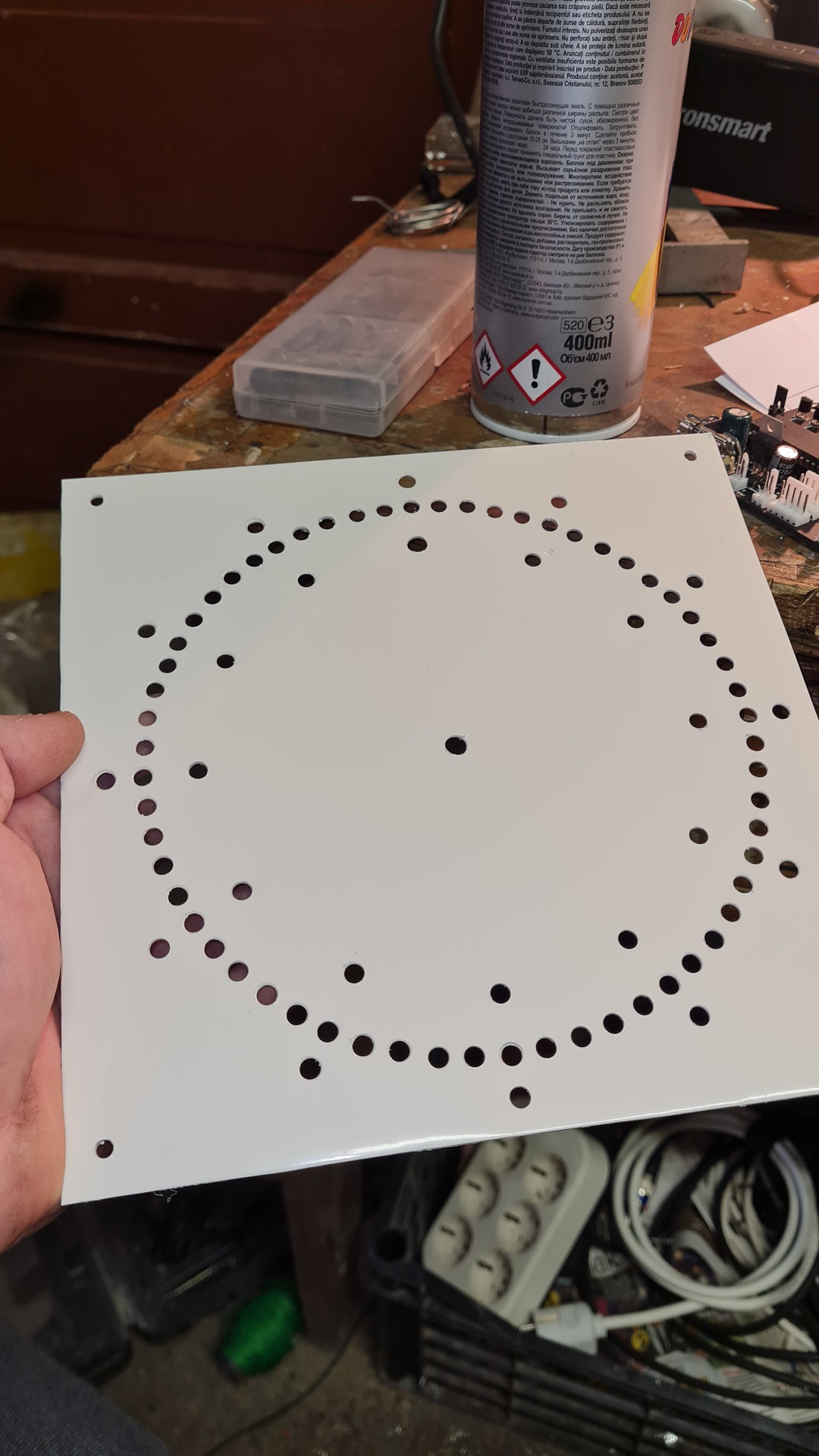

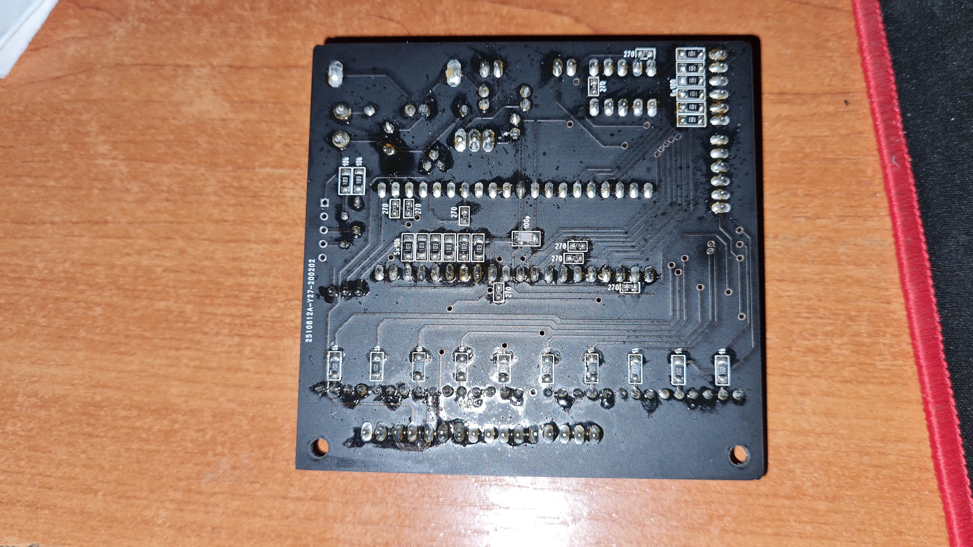

Készítettem egy led kijelzőss analóg órát. (A cikk alapján)
Terveztem neki egy új nyákot, szempont volt, hogy 10x10cmnél ne legyen nagyobb, a gyártási költségek végett. Emiatt az alkatrészek nagyrésze SMD lett. A táp része elég zsúfoltra sikeredett, sajnos volt 2db kondenzátor, ami úgy kelett be erőszakolni a helyére.
Maga az előlap egy aluminium lemez, a ledek takonypisztollyal lettek rögzítve. Nem szép, de legalább jó ronda. Dobozolás van már csak vissza, ezzel kapcsolatban szívesen fogadok ötleteket!
Végezetül néhány kép és egy videó!
(#) janigel válasza trickentrack hozzászólására (») Jan 16, 2021 / 2
Szép munka, gratulálok.
Van egy észrevételem.
Az eredetinél a percváltás a 60-adik másodpercnél van, a tiédnél a 01-nél.
Miért ?
A hozzászólás módosítva: Jan 16, 2021
(#) trickentrack válasza janigel hozzászólására (») Jan 16, 2021 / 1
Nekem is feltűnt már, fogalmam sincs. Lehet, hogy elcsúsztam 1 leddel vezetékezéskor. Valamikor átnézem.
(#) szepi003 válasza gerry hozzászólására (») Jan 16, 2021 / 4
Én is megépítettem anno a 93 évkönyvből,nálam működik az eredeti alkatrészekkel is .Előkerestem ,betettem a plusz ellenállást meg a kondit,de sok változás nem történt.Közben az epromját elkavartam így tettem bele egy ismeretlen tartalmút,de szépen megjeleníti a tárolt kódokat.A nyák oldalát meg se merem mutatni ,az évkönyvbe közölt nyák kézzel készített változat sok átkötéssel,de működik. Készítettem egy rövid videót de nagyobb mint 8 MB így ide nem tudtam feltölteni.
