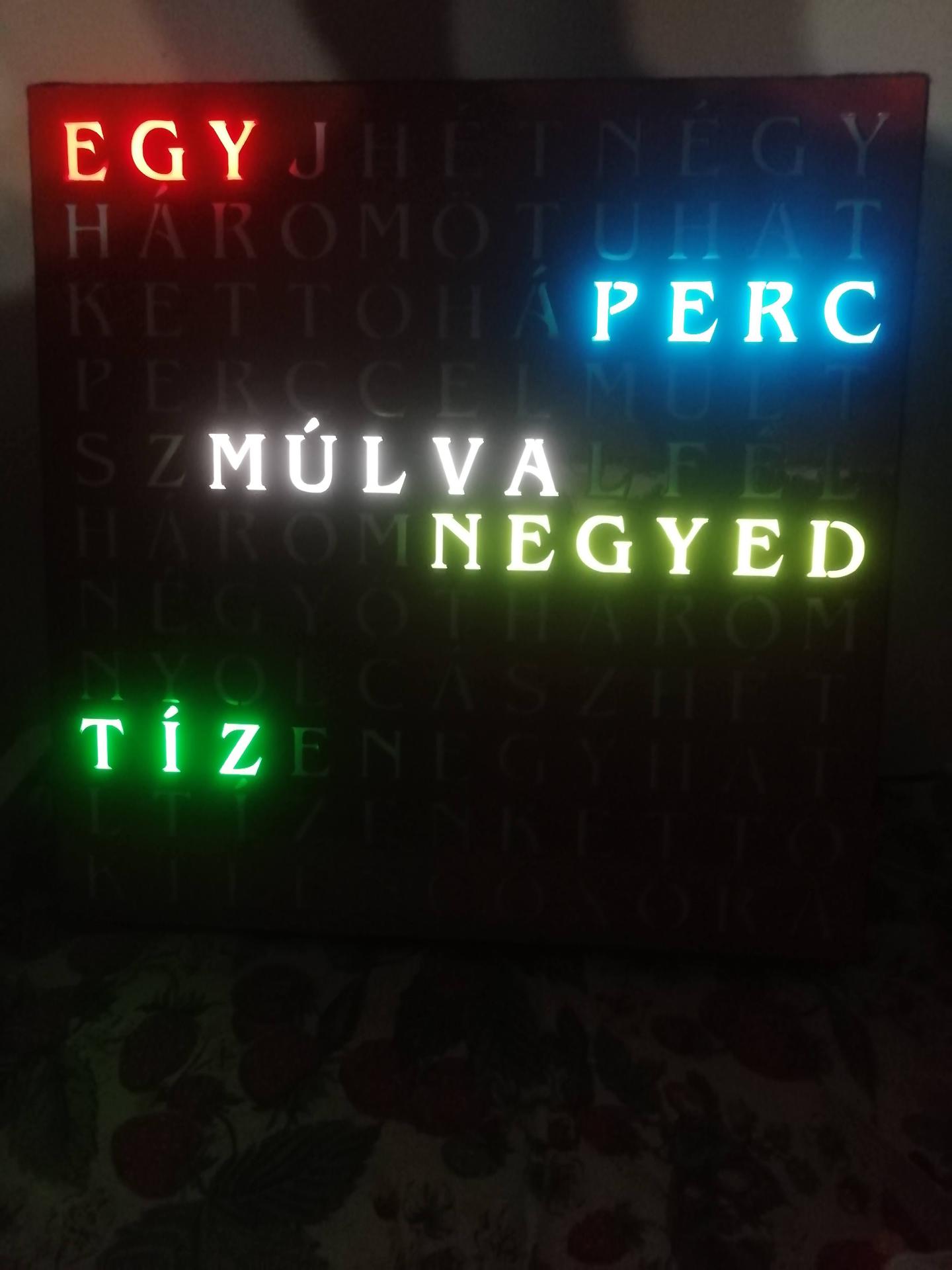

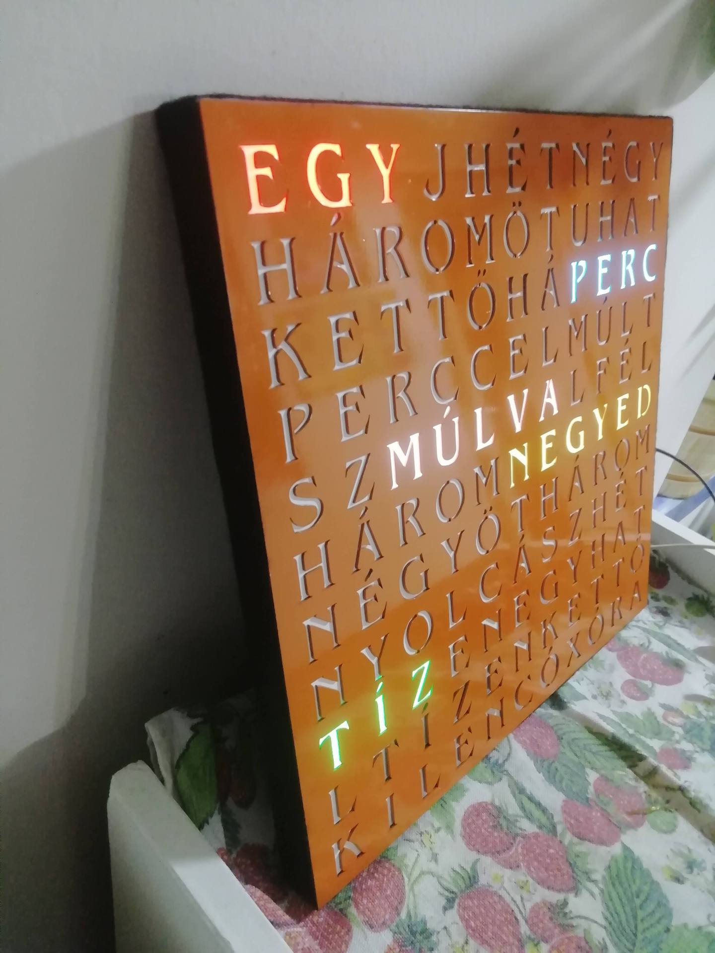

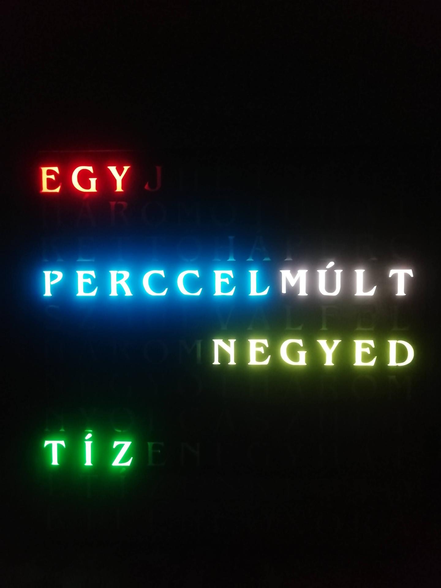

Elkészült a szöveges órám „Word clock”. Bár mondjuk még nem teljes, mert a DS3231 RTC modul még nem érkezett meg. Egy Arduino nano, egy DFPlayer Mini és WS2812B led szalag van benne. Az előlap 320x320mm-es a betűmagasság 23mm. TruTops Boost-al terveztem és 1mm-es lemezből vágtam ki. Az egész óra vastagsága 20mm. Így RTC modul nélkül nem pontos, mert 1 hét alatt késik pár percet viszont cserébe látványos. A DFPlayer Mini a Big Ben hangját játsza le minden órában reggel 08:00 és 20:00 óra között.
A sötétben készült képek nem túl szépek sajnos az én öreg telefonom ennyit tud. A szineket sem úgy adja vissza, mert pl. a "múlva", illetve a "múlt" az barna színű.
(#) Gabi75 válasza juhila hozzászólására (») Feb 25, 2021 /
nagyon szép gratulálok .A tervek publikusak ?

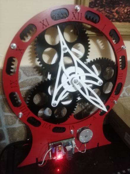

Na jó, ha már benne vagyok, akkor még egy óra. Ez nem most készült kb. fél éve már működik szépen. Természetesen ezt is lézerrel vágtam ki. Az anyag vastagsága a fogaskerekeknek 3mm-es lemez a többi alkatrész az 1,5 és 2mm. Itt is egy Arduino Nano-t használtam és egy léptető motort. Az elektronikáról és a motorról a fotó miatt levettem a burkolatot. Amúgy a burkolat egy szálra húzott Ko 1mm-es lemezből készült
A DFPlayer Minit a Big Ben hangjával, most így utólag átgondolva ebbe kelletvolna bele építeni. Valószínű, hogy egyszer át is fogom.
(#) jani1987 válasza juhila hozzászólására (») Feb 26, 2021 /
Ha már ezt megtervezted valaki megépíti ennek a szókeresős változatát ahol nem csak egyenesen mutatja?
(#) Udvari Zsombor válasza juhila hozzászólására (») Feb 26, 2021 /
Ha már van hanglejátszás, akkor két dolgot javasolok:
1. Lehet, hogy praktikus lenne kikapcsolhatóvá tenni az órnákénti "Big Ben hangot", hogy el hehessen csendesíteni, ha szükséges.
2. Nem tudom, hogy mennyire lenne bonylult, de egy nyomásra záró nyomógombbal meg lehetne oldani, hogy gombnyomáskor fel is olvassa a kiírt időt...
