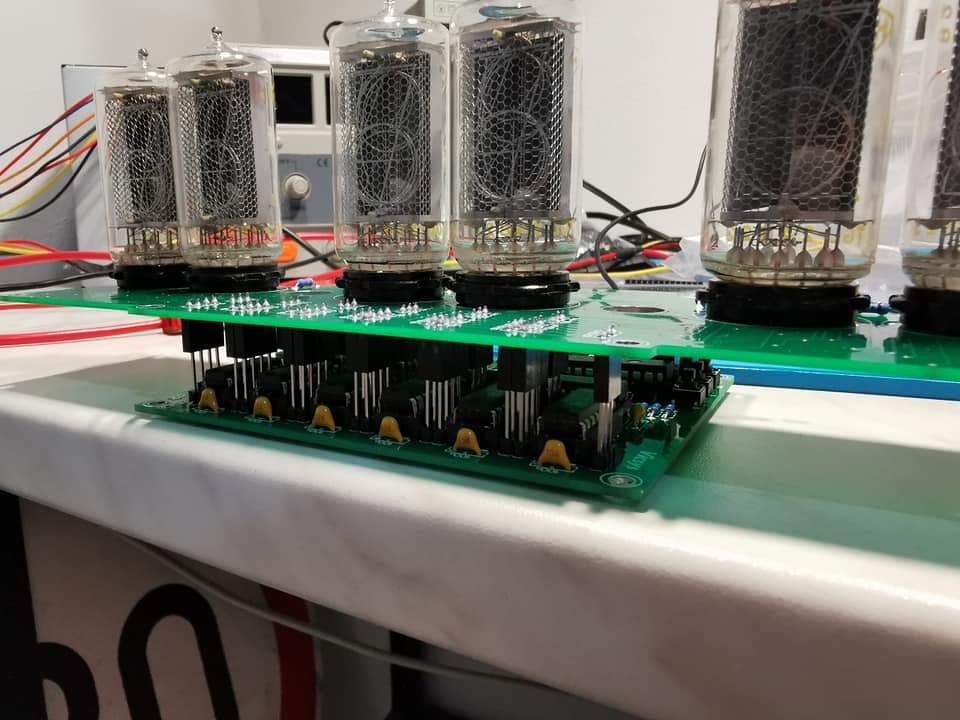

Megmutatom az elmúlt évek gondolatainak, ötleteinek megvalósulását Pár napja érkeztek meg a penelek. 3 - 3,5 óra alatt összedobtam, elsőre indult, hibátlanul. A bekapcsolás után 1,5 perccel már szinkronizált is DCF-en. 6 csöves, nem multiplexelt, DCF szinkronos, siekeres vételt visszajelző,
változtatható katódmérgezés elleni szám-pörgetés programmal (egész órakor kétszer gyorsan vagy éjjel 1 és 2 között lassan, vagy mindkettő vagy egyiksem), választható dátum megjelenítés programmal (egészkor, félóránként, negyedóránkét, vagy dátum megjelenítés nélkül). Utóbbi két opciót EEPROM területen tárolja, így áramtalanítás után is megjegyezi a beállított értéket Nagyon sok munka van benne, Többeknek is köszönettel tartozom érte. A csövek közötti lyukak nem véletlen kerültek oda, elválasztó kettőspont kerül bele.
Remélem nektek is tetszik.

(#) Frankye válasza yodee hozzászólására (») Márc 11, 2021 / 2
Nagyon szép munka, gratulálok! (És végre jó minőségű fotók! )
Szívesen megnézném működés közben is.

Videók a működésről:
Áttekintés
DCF szinkron

Köszönöm! Továbbra is elismerésem, nagyon szép!
