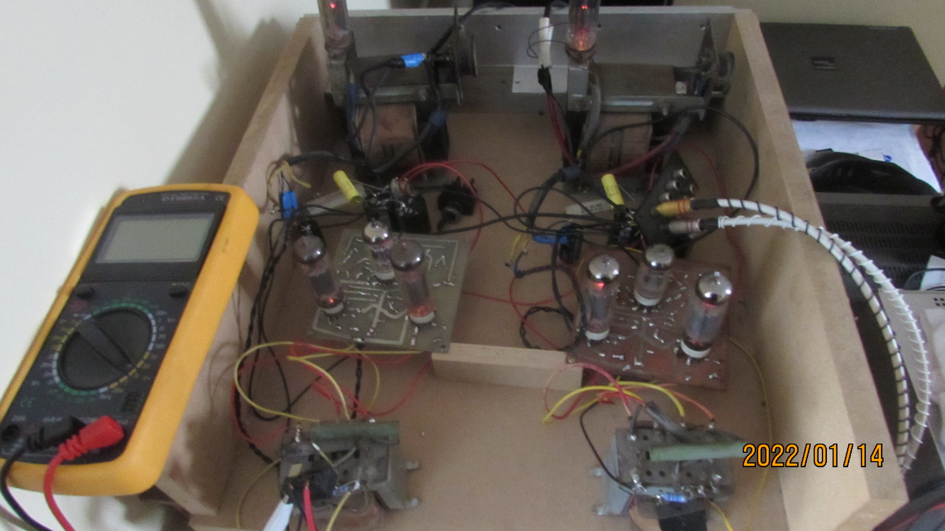

Készülget az El84 PP erősítőm. Hhalgatható állapotba van , de még be kell mérni, meg dobozóolni.

Budapest rádió trafóiból?
Olyat én is tervezek építeni....

Igen abból van és hálótrafó is az, szerintem a csöves egyenirányítóval jobb a hangja.

Árnyékoló fémlapot mindenképp érdemes lessz a végleges kialakításnál a panelek alá tenni, mert képes összeszedni mindent, akár be is gerhedhet.
Vagy dobozon kívülre dugod majd a csöveket? Én pl úgy szoktam megoldani.
Ez esetben a fedlap fém, amely gnd-re van kötve.

Ok köszönöm a segítséget.

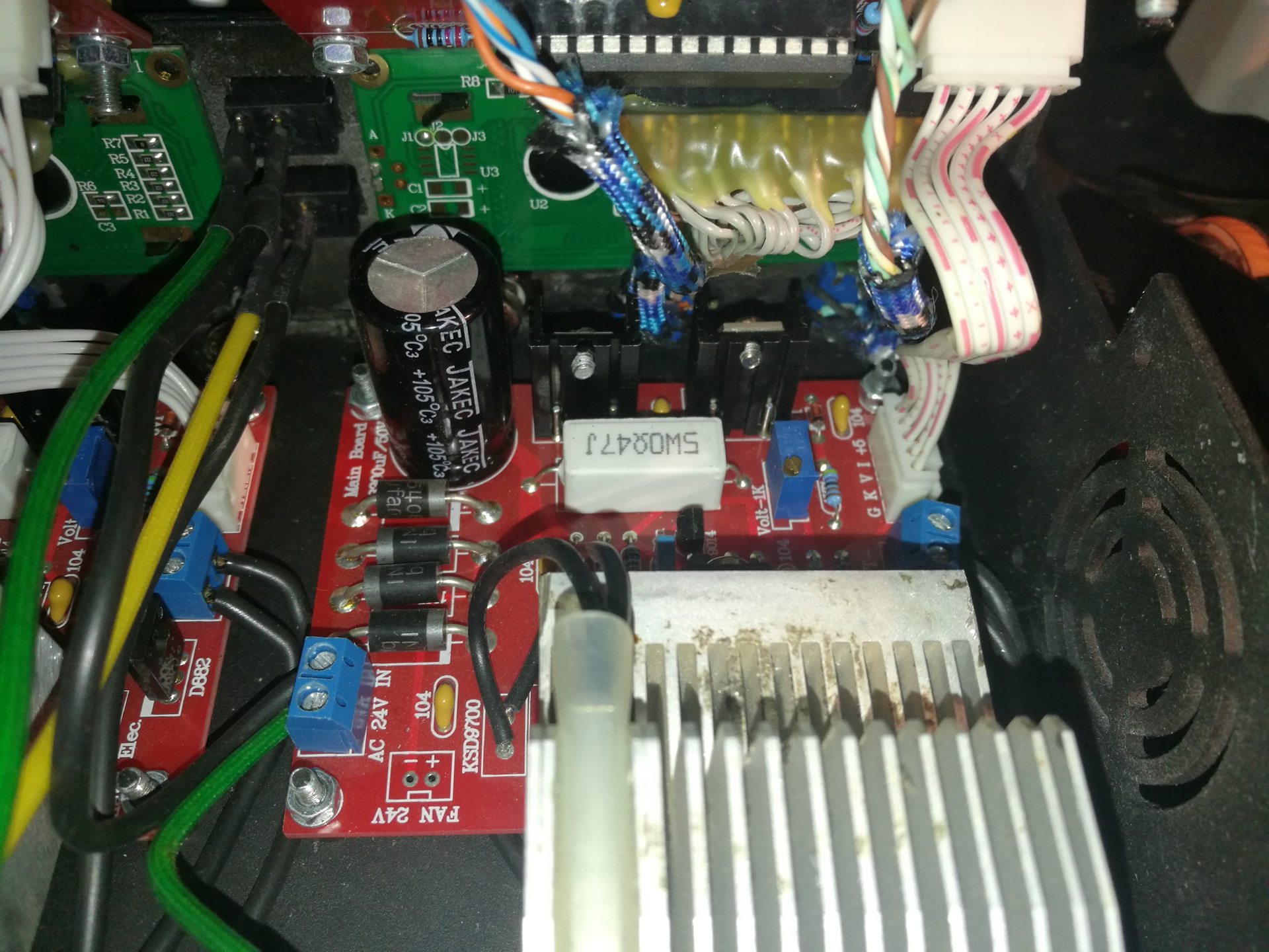

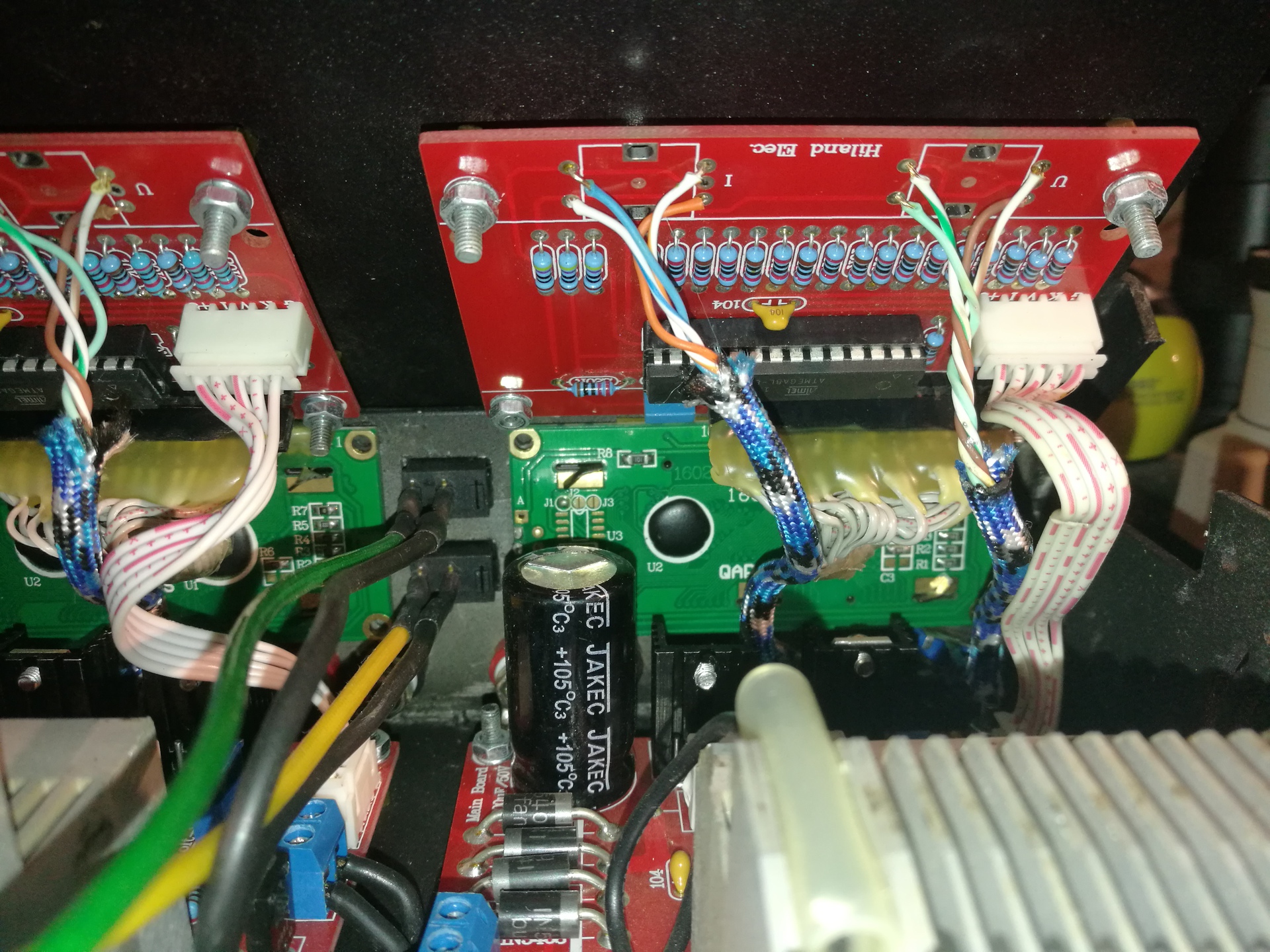

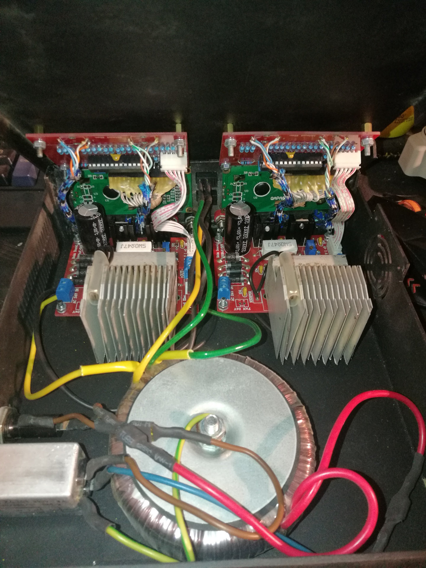

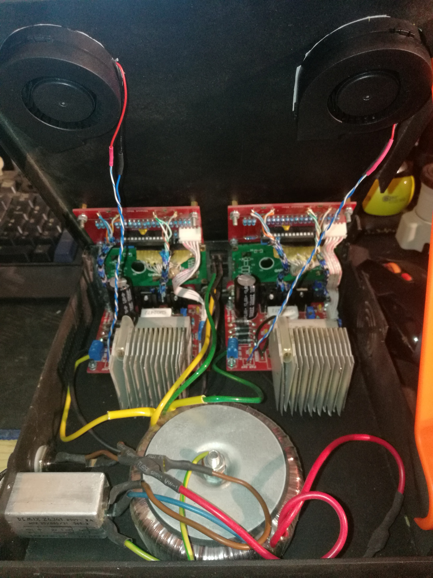

Valakinek ígértem, hogy majd rakok fel belső képet a kínai tápegység kitből összerakott tápomról, miután az előlap készítős topikban megmutattam az előlapját. Aliexpressen "Adjustable DC Regulated Power Supply DIY Kit LCD Display Regulated Power KitShort-circuit/Current-limit Protection 0-28V 0.01-2A" néven lehet megtalálni a készletet, s csak pár apró módosítást végeztem rajta:
- az egyenirányítást végző diódákkal párhuzamosan kapott 1-1 1k ellenállást
- a 3300µF-os kondi lábaival párhuzamosan pedig 100nF SMD kondit
A betáp eleve szűrt csati, s természetesen biztosítékot is kapott az egész. A kimenet elég pontosan beállítható, azt a terhelést, amit ír, bírja is így, ahogy össze van rakva.

Hülységet beszélek, a graetz diódáival nem ellenállatokat, hanem kondikat raktam be... Néhány év távlatából és éjjel nem kellene fórumozni

Úgy látom a fesz és áram mérése/kijelzése egy ATMEGA -n valósul meg.
A programkódot adják a KIT -hez vagy meg kell írni ?
A hűtőbordába "paszírozott" (gondolom) NTC mit és hol vezérel ?
(#) Pethical válasza Egri Frédi hozzászólására (») Feb 8, 2022 /
Ha közelebbről megnézed, akkor az valóban egy termosztát. A be nem épített ventilátort vezérli szerintem
(#) bbb válasza Pethical hozzászólására (») Feb 8, 2022 /
Az utolsó képen már látszik, hogy beépítettem a ventillátort is pár év használat után. Valóban azt kapcsolja. A képeken látható hűtőbordák lamellái közé vannak nyomva hozzá a szondák (kettő van beépítve egy dobozba és oldalanként kapcsolhatóak).
A szoftver a készlettel együtt érkezik, egyszerű, mint a faék, de teszi a dolgát.

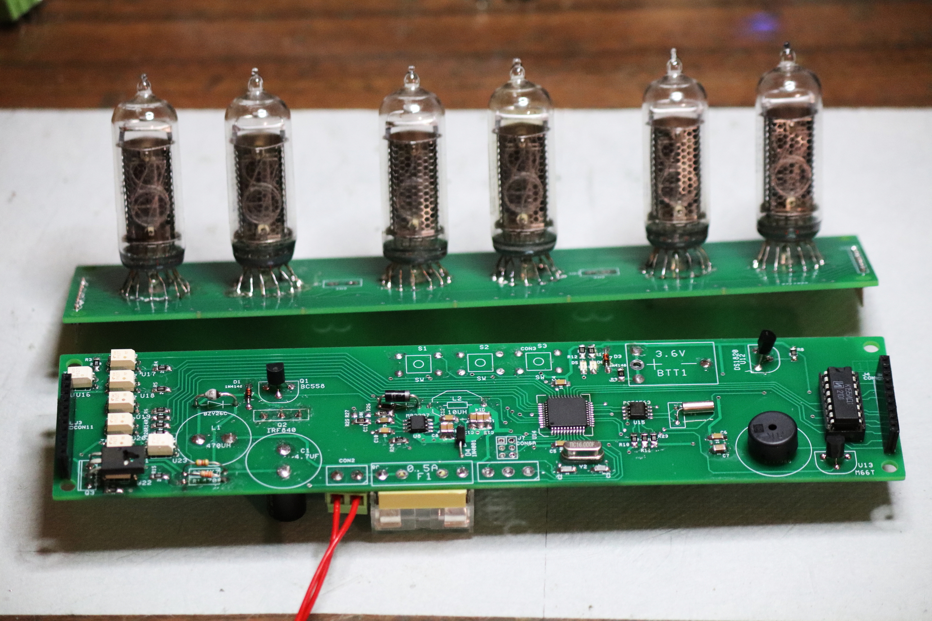

Építettem egy nixie csöves órát, szeretném itt megmutatni. Az órában egy ATMEL ATMEGA16A szív dobog, az időt azonban független PCF8563 óra IC méri. Ezért nem felejt el, ha áramszünet van.
Az óra képes ébresztő funkcióra is.
Az építés történetét itt tudja megnézni az ilyesmire vágyó ember. Tapasztalatokkal kapcsolatban szívesen segítek.

Jó lett!
Dallammal ébreszt?
(#) Frankye válasza jagger3 hozzászólására (») Feb 10, 2022 / 1
Hmm! Mutatós darab! (Illetve, pont, hogy nem, szóval érted... )
