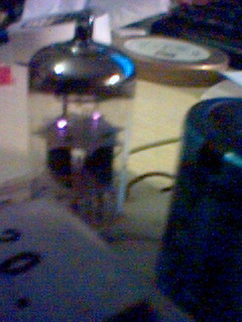

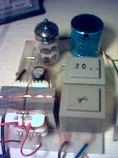

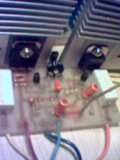

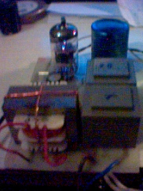

Épp a legújabb munkámat hallgatom. Egy ECC83 -as csővel hajtom egy nemrég épített tranyós végfokomat. Így teljes lett a kapcsolás, és meg kell hagyni nagyon szépen szól! Szép tiszta levegős basszus, a közép és magas hangok is nagyon szépen tisztán szólnak. Engem meggyőzött, hogy megépítsem 1 komplett bedobozolt sztereo változatban.

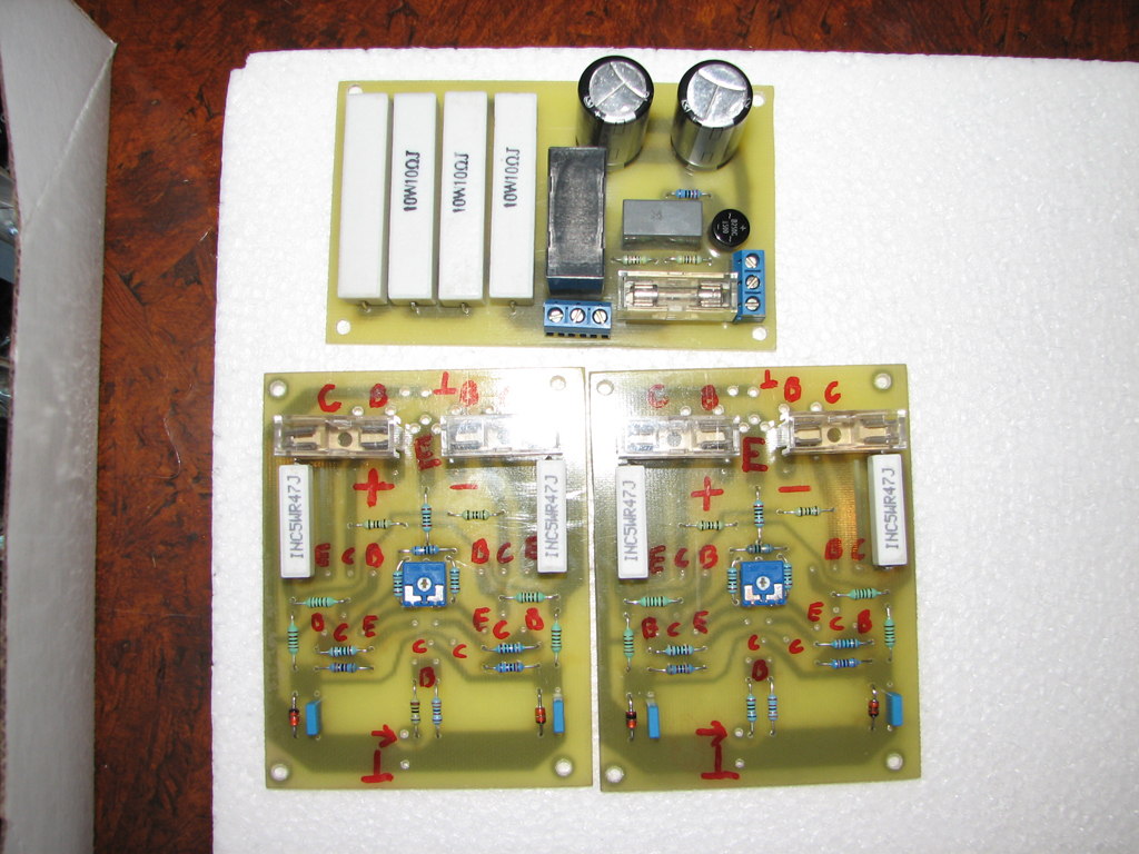

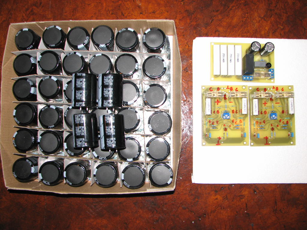

Épp egy HIRAGA építésében vagyok, két képet fel is teszek a jelenlegi fázisról.
Az egyiken csak az elkészült és tranyók kivételével beültetett nyákokat látjátok, a másikon pedig ugyanezt a tápegység kondiaival együtt.
Valami"...BBBARÓÓÓÓÓ magas" minőségű cucc lesz ebből. Csak elég lassan halad, mert volt közben más dolgom is, pár hét múlva meg is születik az eredménye és Sára lesz a neve.
üdv.:
Zoli
Ha készülnek további képek a folyamatról, akkor szép sorban fel is teszem.
(#) Norberto válasza hapro hozzászólására (») Dec 29, 2007 /
Ez a kondi mind benne lesz a tápegységben? :eek2:
(#) Müszi válasza hapro hozzászólására (») Dec 29, 2007 /
Aoám mennyi kondi...., hát ha ezt mind belepakolod akkor asszem költözködésnél gondok lesznek :yes:

(#) Doncso válasza hapro hozzászólására (») Dec 29, 2007 /
őőő, pontosan mitől hiraga egy hiraga? Ugy értem mitől jó egy ijen erősítő? Ne érts félre nem fikázni akarlak, hanem szeretném tudni, hogy miért jó egy ijen. Ez valam A-osztályos?
(#) lamalas válasza hapro hozzászólására (») Dec 29, 2007 /
Hmmm, ha jol latom osszesen 40db 22000µF-os kondi lesz benne ami ha jol sejtem oldalankent 2x220000µF lesz. Na ezert nem epitek en soha Hiragat
Viszont ha lehetseges es nem veszed tolakodasnak akkor egyszer (ha kesz lesz) nagyon szivesen meghallgatnam ... en is budapesti vagyok es "cserebe" van JLHm amit meg lehet hallgatni illetve van egy deszkamodell AB osztalyu (2x20W/8ohm) erositom ami szinten mukodokepes es keszul egy masik AB osztalyu is (2x100W/4ohm).

Az a sok kondi mind benne lesz a tápegységben, mert szimmetrikus tápegysége van és ráadásul dualmono lesz, szóval 220.000µF X 4.

(#) hapro válasza lamalas hozzászólására (») Dec 29, 2007 /
Nekem is van egy JLH-m azt gondolom róla, elég precízen meg van építve, azt hallgatom, és még attól jobb hangú erősítőt, csak egy két csövest hallottam. (ez ugye erősen szubjektív dolog...)
Szóval egyáltalán nem vagyok ellene, ha kész lesz a HIRAGA hogy meghallgasd, úgy néz ki, hogy január közepe felé meg lesz a trafó is hozzá, aztán összedobom azt a sok sok kondit meg egy-két ellenállást a tápegységébe, meg tranyókat szerzek hozzá január elejé, és elvileg január vége február elején már működőképes is lesz. Aztán meg majd bedobozolom, de előtte jön a tesztelési időszak amit abszolút doboz nélkül akarok végig nyüstölni, az esetleges változtatások miatt ne kelljen állandóan szét szedni meg összerakni.
üdv.:
Zoli
Ja! u.i.: A HIRAGA egy 20W-os A-osztályú végfok Jean Hiraga úr tervezése.

Elárulnád nekem hogy miért kell ennyi puffer kondi egy ekkora erősítőhöz? Azért kérdezem mert nem értem talán 5.1-es lesz?

Ezek talán szebb képek. Nemsokára készül a teljesen "lámpás" erősítő Asszem az első széria 6P14P valószínűleg ECC83 -mal meghajtva. Meg ezt még kipróbálom A osztályú végfokkal. Tranyós és fetes verzióban. Nemrég szerváltam 20db (200V - 52A - 250W) mosfetet. Azzal is kezdeni kéne valamit. De ha nem szól szépen akkor inverter lessz belőle vagy valami hasonló.
