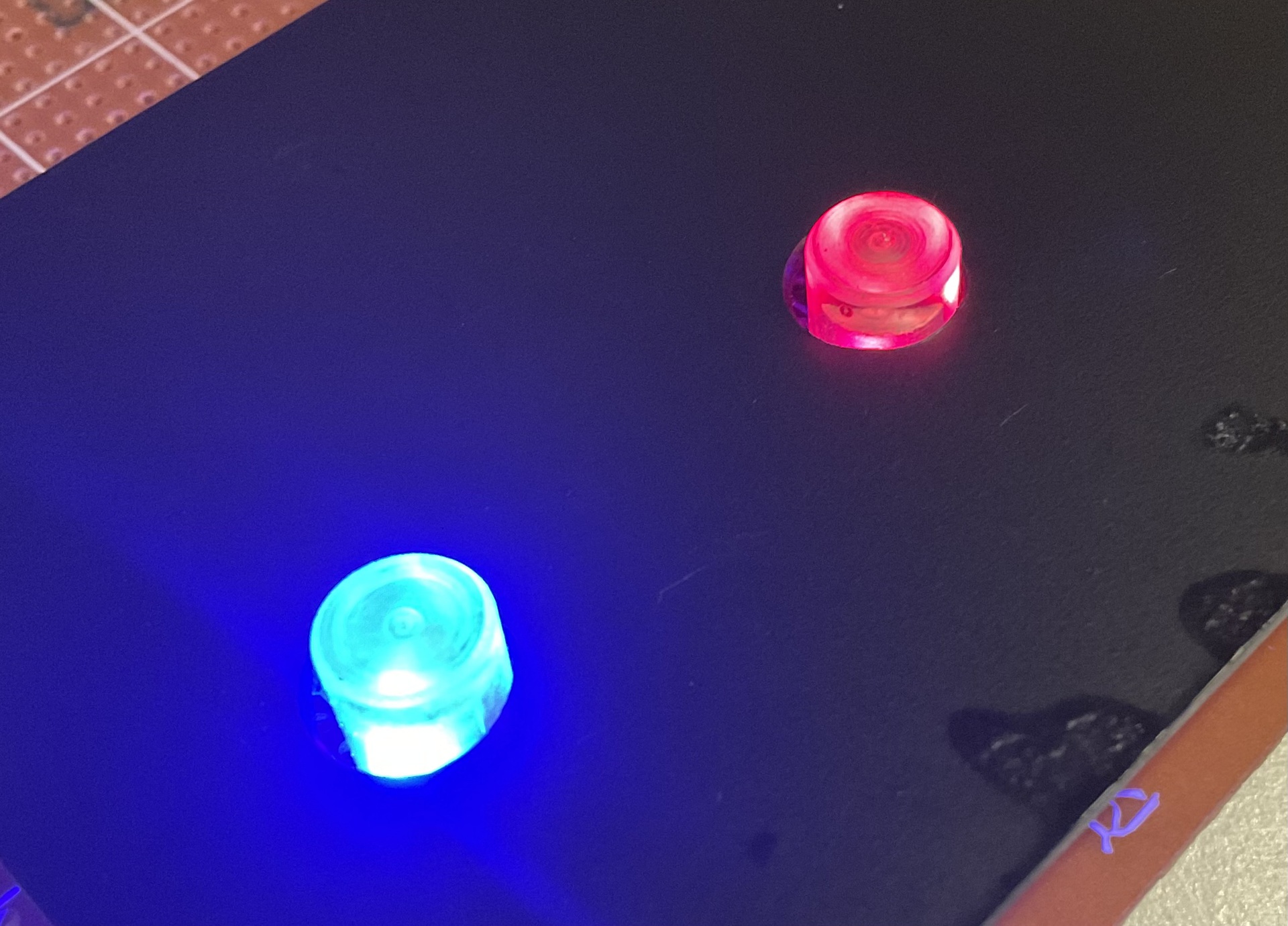

Egy berendezésemhez világito gombokra van szüksegem, sajnos hasonlo méretü alig van a piacon
Igy kisérletezni kellett. Az átméröje 6-10 mm lehet a magassága a kapcsolovak együtt kb 8 mm-töl kezdödhet a NYÁK felületétöl.
Ez jött össze a probapanelen.

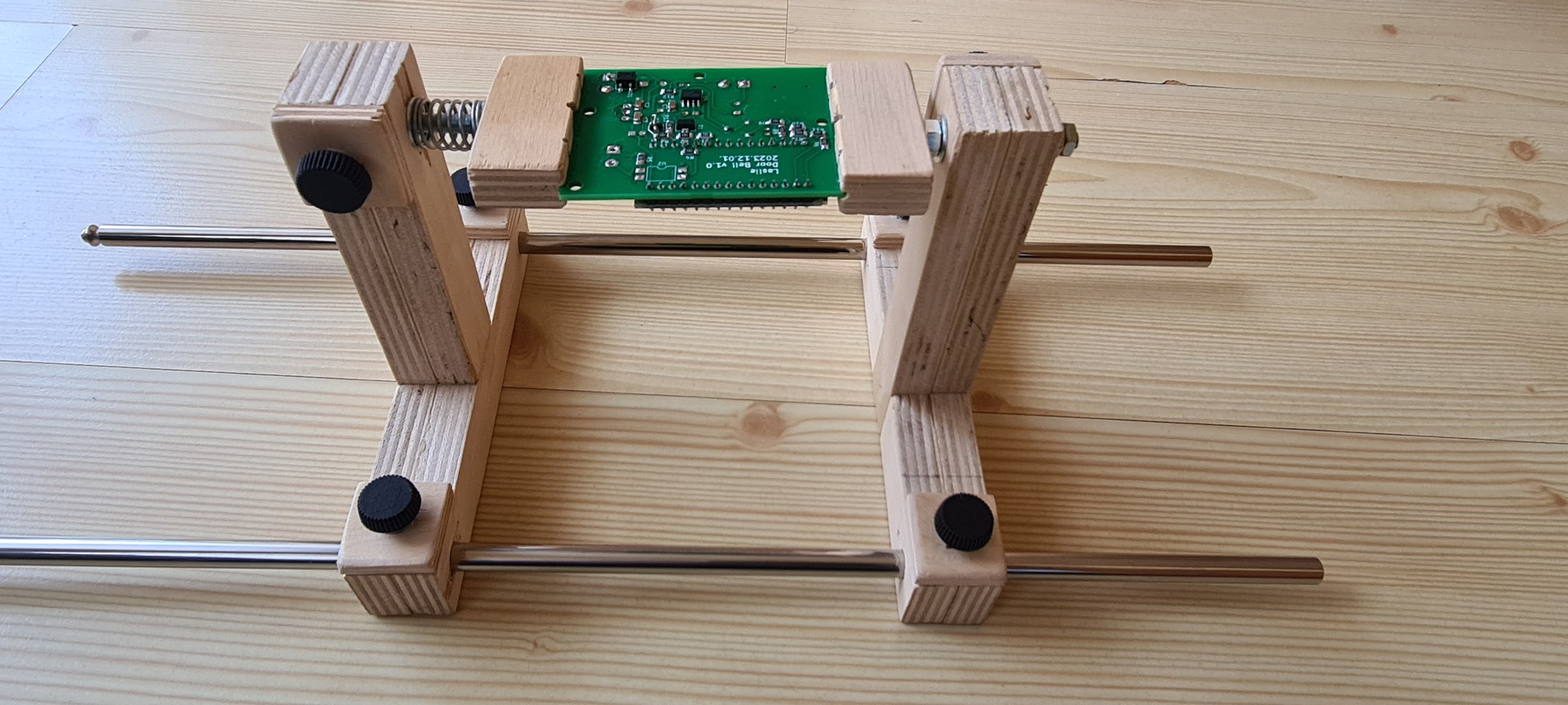

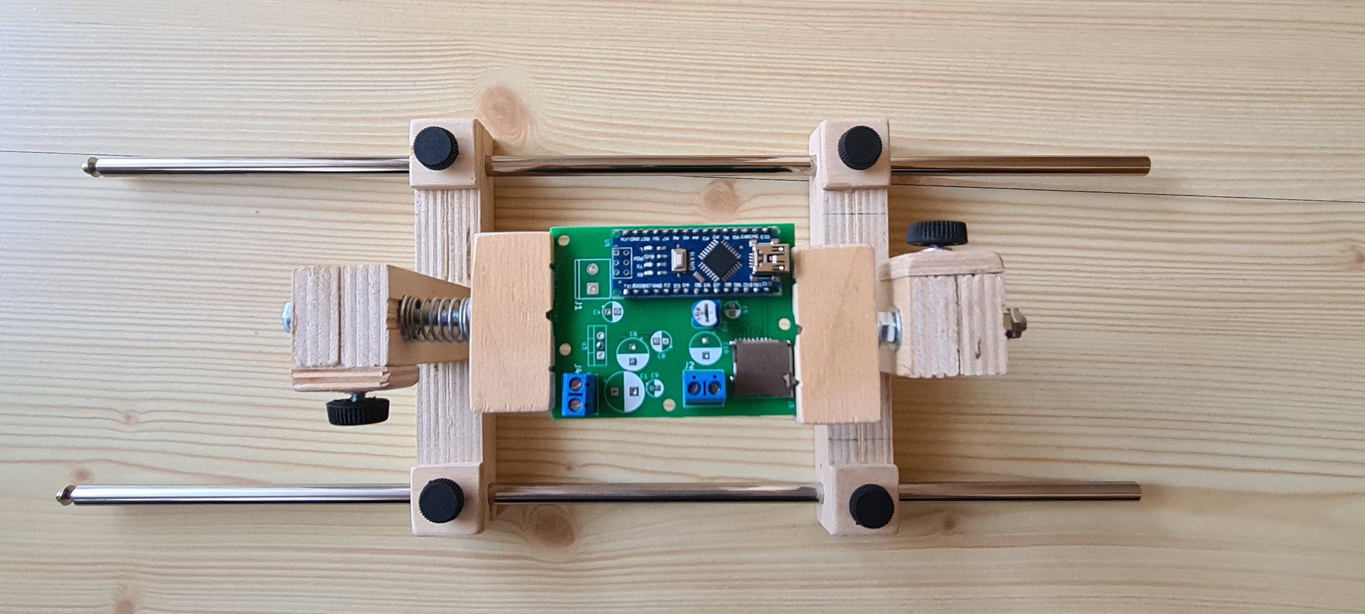

Szükségem lett egy paneltartóra, mert már elég kényelmetlen volt a beültetés enélkül. Mindig hiányzott egy 3. kéz.
Körbenéztem a neten, hogy milyen lehetőségek vannak, itt az oldalon is körbenéztem jó ötletekért. Tudom, hogy nem egy nagy összeg egy új beszerzése, mert már 4000 Ft. alatt is lehet kapni, de hát ugye nem lenne hobbi, ha az ember nem próbálná meg maga megoldani a problémáit.
Anyagom volt itthon (bontott lap scanner vezető rúd, rétegelt lemez, csavarok, stb.) gondoltam, hogy akkor készítek egyet magamnak.
Az eredmény magáért beszél, ugyan nem a legszebb, de jól ellátja a feladatát.
Max. 290 mm-es panel fér be a két pofa közé. Ugyan nem hiszem, hogy ekkora panelt kell majd valaha is használnom hobbistaként, de a lehetőség adva van.
(#) granpa válasza Laslie hozzászólására (») Jan 25, 2024 / 2
Erre szokták mondani: nagyon maszek! Szerintem teljesen jó és egyedi.
(#) lazsi válasza Laslie hozzászólására (») Jan 25, 2024 /
A dupla csavarok, és az azokra merőleges szorítók alapján feltételezem, de az írásodból nem derült ki, ezért inkább kérdezem: A panel forgatható, vagy csak vízszintesen áll?
(#) Laslie válasza lazsi hozzászólására (») Jan 25, 2024 / 1
Teljesen körbe forgatható.

(#) tothbela válasza Laslie hozzászólására (») Jan 25, 2024 / 1
Nagyon jó.
Nekem is kellene egy hasonló de akkora méretben, hogy egy 60cm hosszú 10kg körüli csöves sasszit tudják forgatni rajta (gitárerősítő).

A két tengely, amin csúszik az bontott nyomtatókból van?
(#) lazsi válasza Suba53 hozzászólására (») Jan 25, 2024 /
Szkennerből (írta... )

Sokkal egyszerűbb lehetett volna ha pl egy lapos alu vagy acél vasat használ ( pl 5x30mm) azt egyszerűbb befogni a két oldalso idomba, nem feszülhet meg igy könnyebb csusztatni oda ahova kell és elég egy darab. Ilyen idomalut vagy acél leposvasat minden jobb barkácsboltban kapni. S ha acelt választ akkor annak a tömege is jot tesz az egész befogo stabilizáciojának.

(#) vision61 válasza Massawa hozzászólására (») Jan 25, 2024 /
Több okból sem jobb az általad javasolt megoldás.
1.
„Anyagom volt itthon...”
- nem kellett vennie semmit, a "fiókból" építkezett.
2. A javasolt 5 x 30 mm-es profilnak nehezebb kimunkálni a vezető fészket, mint egy 10-12 mm átmérőjű furatot kifúrni.
3. Az 5 x 30 mm-es profil kevésbé teszi merevvé a szerkezetet, könnyebben elhajlik, mint a felhasznált köszörült, cementált (edzett) 10-12 mm átmérőjű rudak.
4. A 12-es rúd keresztmetszete, ebből eredően a "tömege" nem sokkal kevesebb, mint az 5 x 30 mm-es profilnak.
(#) Laslie válasza Massawa hozzászólására (») Jan 26, 2024 / 2
Először én is ilyen megoldásra gondoltam. Hiszen a készen kapható megoldások nagy többsége ezt a megoldást tartalmazza. Viszont ehhez vennem kellett volna ilyen anyagot.
Mivel rendelkezésemre álltak egy korábbi lap scanner bontásból megmaradt vezető rudak, és a kört könnyebb előállítanom egy fúróval, ezért ezt a megoldást alkalmaztam. A rudak átmérője 8 mm, súlya 31 dkg. A kész paneltartó 60 dkg, ami elég stabilitást biztosít számomra.
Az egész elkészítéséhez csak 1 db rugót kellett vennem, ami 50.- Ft-ba került. A többi anyag volt itthon. Szóval elég olcsón sikerült kihoznom az egészet.
Az elkészítéshez meg elég volt egy fúrógép és egy fűrész. Szóval még a szerszám igénye sem volt eget verő.

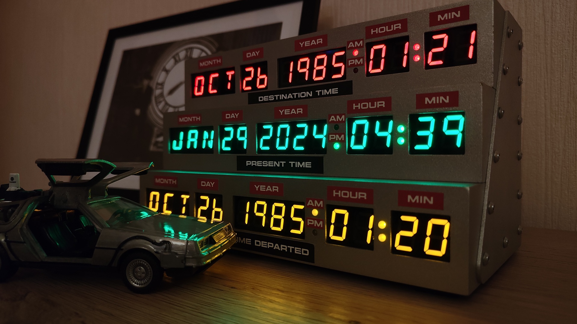

(#) H2opok hozzászólása Jan 29, 2024 / 51
Végre Elkészült.
