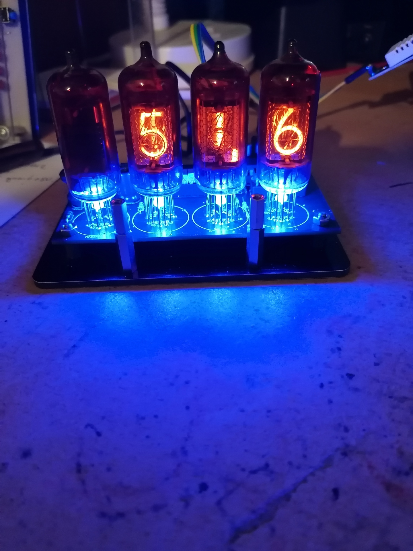

(#) kaqkk hozzászólása Feb 22, 2024 / 7
Egy újabb nixis szépség Nem 6 digit és nem óra .
A hozzászólás módosítva: Feb 22, 2024
(#) madzagos válasza kaqkk hozzászólására (») Feb 23, 2024 / 11
Még néhány kép.
(#) Udvari Zsombor válasza kaqkk hozzászólására (») Feb 23, 2024 /
Ha nem óra, akkor vajon mi?
(#) Jonni válasza madzagos hozzászólására (») Feb 23, 2024 /
Jól néz ki sötétbe
(#) Jonni válasza Udvari Zsombor hozzászólására (») Feb 23, 2024 / 2
Hő és páratartalom mérő
(#) kaqkk válasza Udvari Zsombor hozzászólására (») Feb 23, 2024 /
Csillagidő : +26,566651.6 Jonni hanggal nézte a videót és lehet hogy a címét is elolvasta

(#) Gafly válasza Udvari Zsombor hozzászólására (») Feb 25, 2024 / 5
Meg a villogó kék LED, és WIFI kapcsolatot sem tud okostelefonról.
(#) kaqkk válasza Udvari Zsombor hozzászólására (») Feb 25, 2024 /
Köszönjük a dícséretet . Már tesztelődik a "nagytestvére" (abban óra és dátumkijelzés is van)
A hozzászólás módosítva: Feb 25, 2024
(#) kaqkk válasza Udvari Zsombor hozzászólására (») Feb 27, 2024 / 2
(#) Udvari Zsombor válasza kaqkk hozzászólására (») Feb 27, 2024 /
A doboza közönséges kezeletlen bútorlap?
Egyenlőre ...

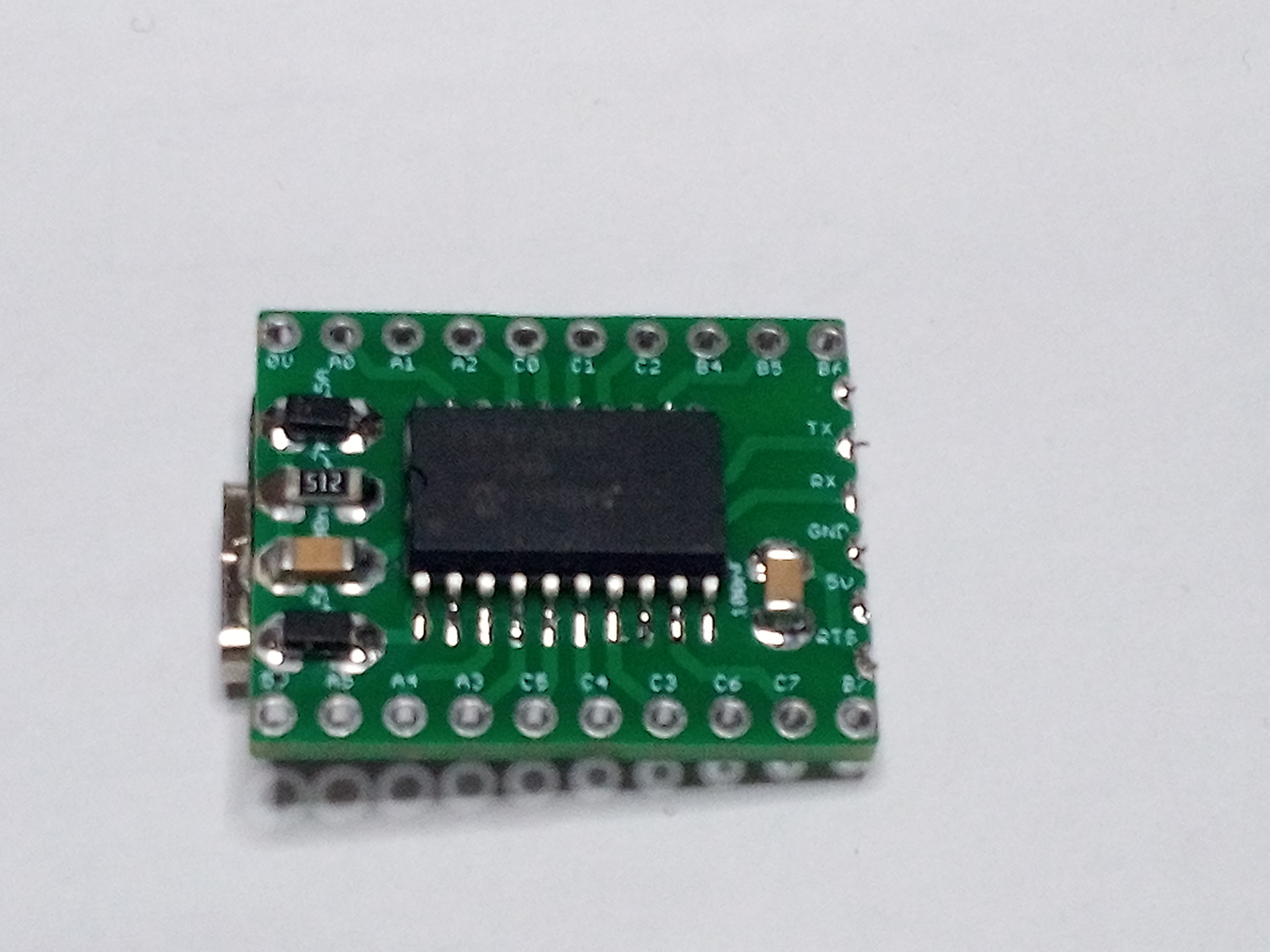

(#) sonajkniz hozzászólása Márc 3, 2024 / 8
Azzal kezdeném, hogy régóta keresek PIC18F14K22-eshez bootloadert.
Kevés sikerrel. Vagy két hónapja kaptam egy találatot, de az sem működött.
Végül sikerült működésre bírni.
Elkezdtem keresgélni CH340 alapú USB-TTL átalakítót, ami kisebb méretű ennél.
Végül találtam, és minő boldogság, még a reset jelet is kiadja. (1-es kép)
Ekkor kaptam vérszemet, és az Arduino nano mintájára megalkottam a saját "PIC nano"-mat.
Terveztem egy nyákot, amit legyártattam kínában.
Az átalakítóból kiszedtem a csatlakozósort, és kétoldalas ragasztóval (3-as kép) hozzáragasztottam a PIC paneljéhez. Az 5-ös képen jól látszik, a két panel elektromos összekötése.
A PIC-re csatlakoztatható táp és az átalakító által adott táp diódával le van választva.
A hex feltöltéséhez a TinyBLD1.9.8-as verzióját használom.
10 darabot gyártottam, ez nekem most egy ideig elég lesz. A saját munkámat nem számolva, (lévén hobbi) darabja mindennel együtt 2000Ft-ra jött ki.
Az utolsó képet a méret miatt egy Arduino nano-val együtt fotóztam.
