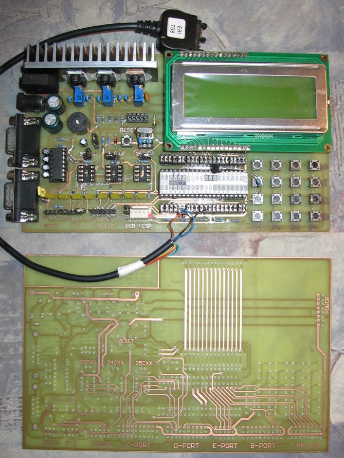

(#) pepe33 válasza miklosch hozzászólására (») Jan 19, 2008 /
Hát ez elég szépen néz ki. Gratulálok !
Nekem is készülget a 2.0 verziós felesztőpanel, már az összes portcsatlakozó ki lett hozva a panel szélére, terveim szerint 90 fokos tüskesor aljzat lesz a szélén amibe bele lehet csatlakoztatni a 90 fokos tüskesorral ellátott csíkos próbapanelt, igy egyzserüen lehet rajta cserélgetni a próbaáramköröket.

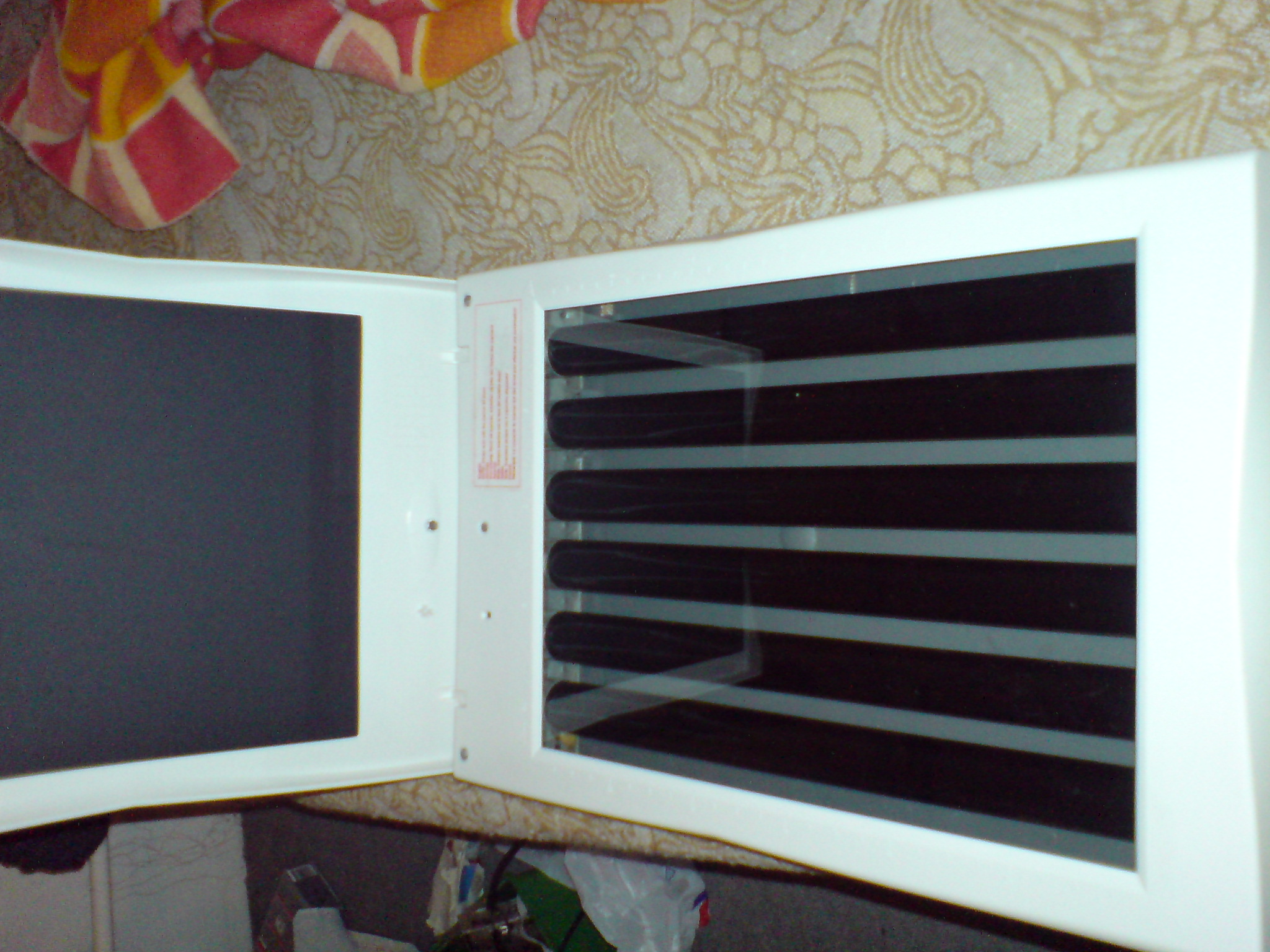

(#) Spagoca hozzászólása Jan 19, 2008 /
Az én uv levilágítóm itt tart. Mechanikailag egyben van, de még óne elektronika. Fojtós megoldás szóba sem jöhet, mert arra már nincs hely a dobozban. Tehát marad az elektonikus meghajtás. Az is csak a hátralévő 2 vizsgám után.

(#) még1MbR válasza Spagoca hozzászólására (») Jan 20, 2008 /
Húú, nem apróztad el a csöveket!
Ezzel hamar kész a levilágítás
Én azért maradtam a 4x8W-os megoldásnál, mert néhány gyári megoldásban is ilyent találtam.

(#) fureszk válasza Spagoca hozzászólására (») Jan 20, 2008 /
Nagyon jól néz ki, sok sikert a vizsgáidhoz!

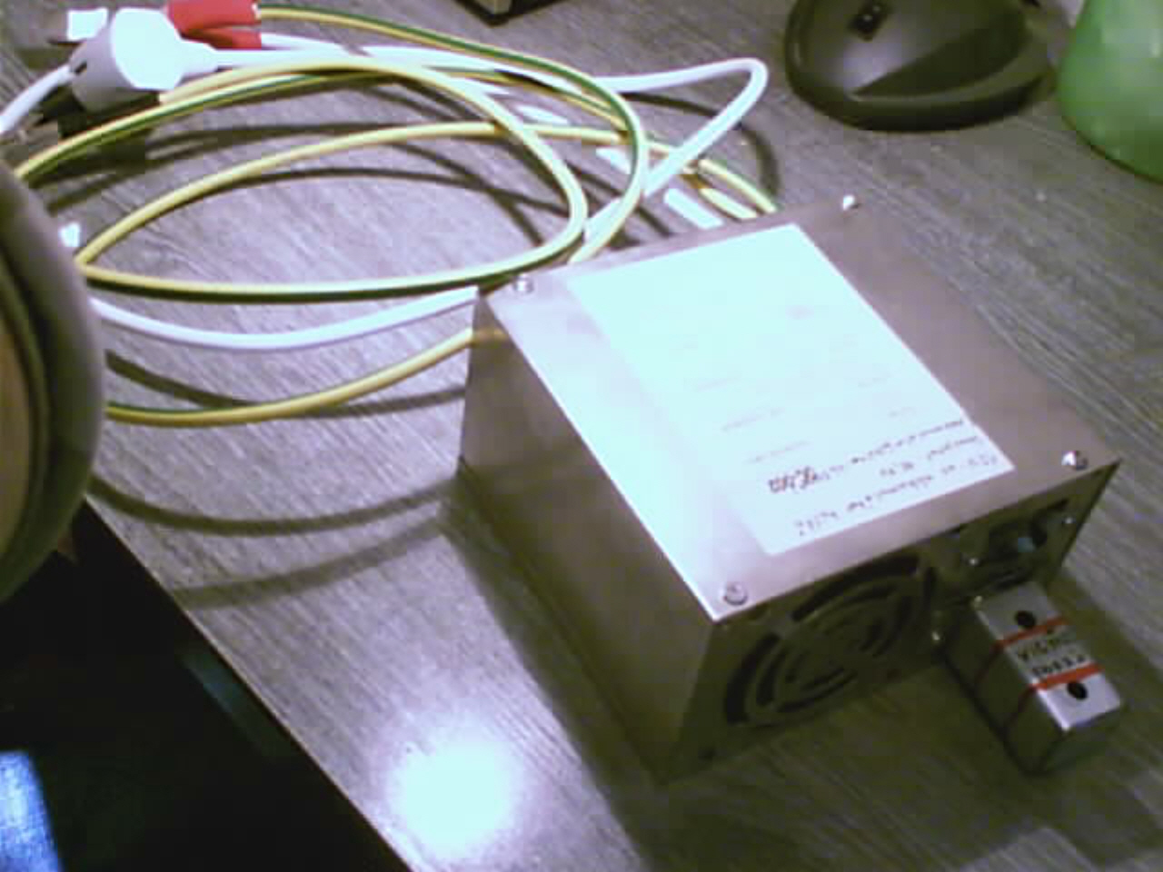

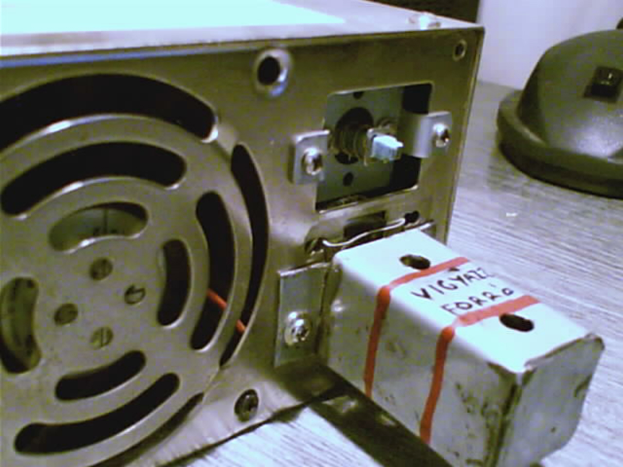

(#) Gery hozzászólása Jan 21, 2008 /
Hellosztok
Olcsoság, gyorsaság és egyszerűség címszó alatt építettem egy akkutöltöt pc tápbol. Uresen 15.7Vot ad le. A táp AT-s volt az eredeti bekapcsolóját helyeztem át, plusz alá egy autófényszórót alá, Csináltam rá egy dobozt is aminek a fő célja hogy megvédje az ütödéstöl az izzót. Bár nemvilágít erősen több óra müködés után azért meleg lesz szóval van rajta figyelmeztető felirat is A ventillátor is úgy van rajta hogy minél jobbban terhelem annál gyorsabban forog. Az eredeti kábel kimeneteken megy a hálózati és az akkuhoz az áram.
Sztem jó lett, praktikus is és mindössze 220Ftot kellet költenem rá

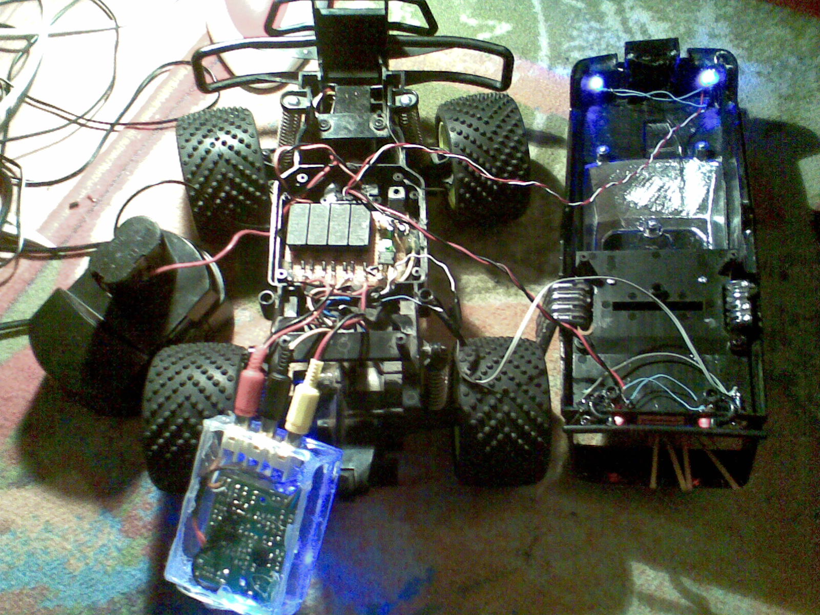

(#) Kovidivi hozzászólása Jan 21, 2008 /
Most felrakom néhány szerkentyűmet.

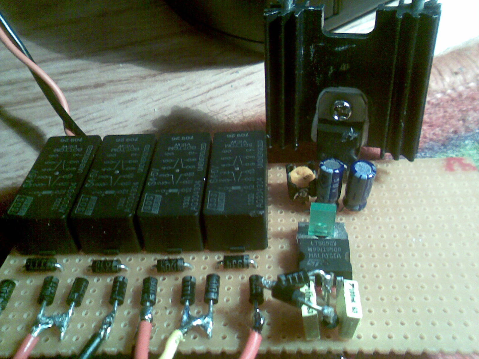

első egy távirányítós autó, melyet egy másik autóból kioperált vevővel hajtok (mert távirányító nélkül tudtam megszerezni). a vevő relés megoldás segítségével kapcsol a motorokra 12voltot, ill. a kormányzásra kb. 8 voltot (lm317-tel állítható). a vevő egység is 12voltról kapja a delejt, 7805+néhány dióda segítségével. kábeldzsungel meg lesz később szüntetve! tolatást fehér ledek jelzik, szinte bolondbiztos kialakítás.
ui: nem szeretném, ha egyszer ez a kocsi a lábamba ütközne max. sebességgel... megy mint állat

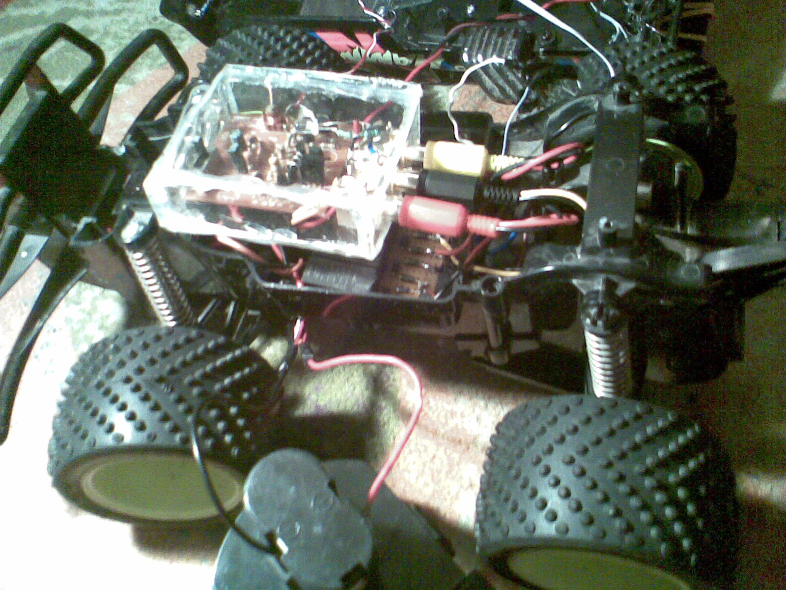

(#) Kovidivi válasza Kovidivi hozzászólására (») Jan 21, 2008 /
Még néhány kép az autóról, viszonyítás képpen ,hogy mekkora is

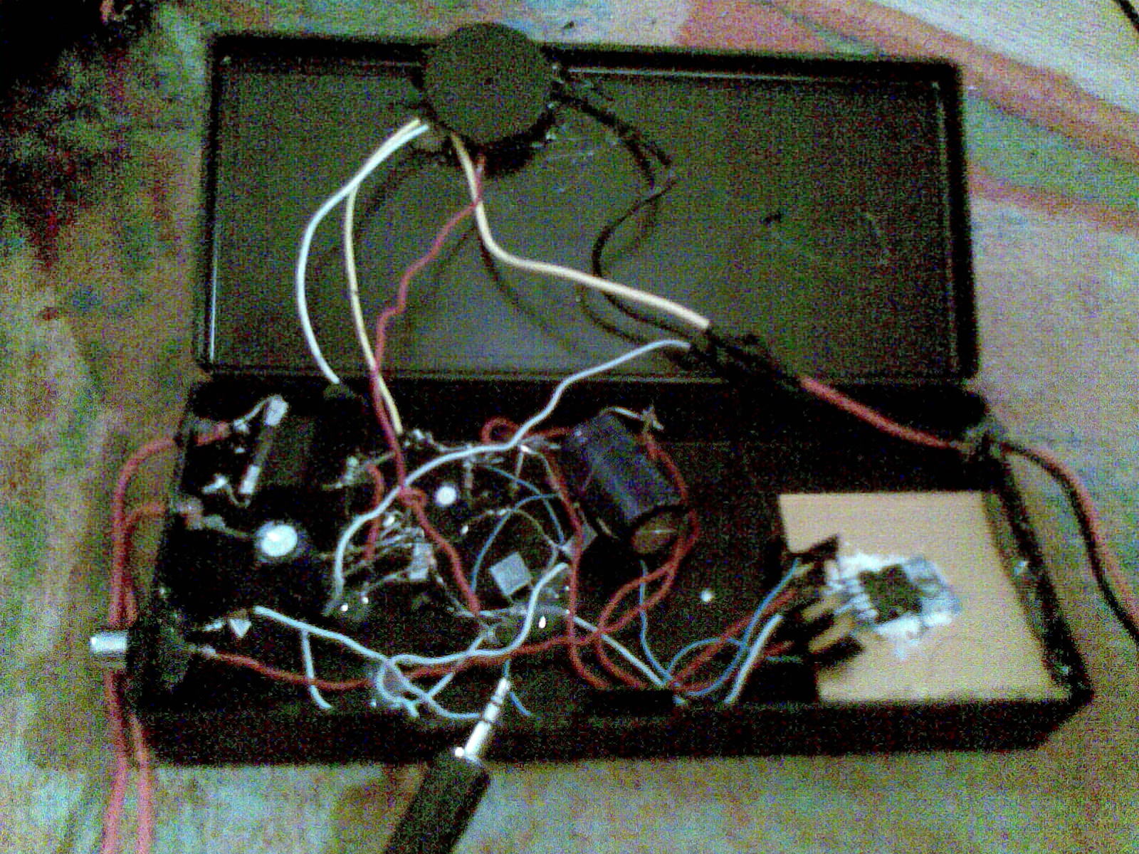

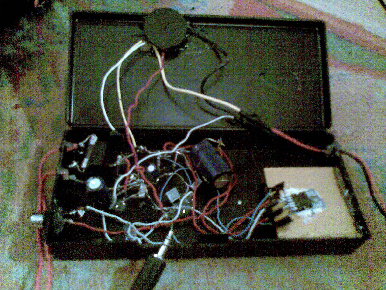

Másik egyszerű "művem"-et elrettentésképpen teszem fel! Életem első tda2030-as erősítője "bedobozolva", hangerőszabályzóval, akkuvisszajelző leddel, rca-s hangfalkimenettel, műhelyi használatra. Én nagyon szeretem! kábeldzsungel maradni fog , egyébként extra stabil, bolondbiztos (akku csatlakoztatás greatz-en keresztül )
(#) szabi83 válasza Kovidivi hozzászólására (») Jan 21, 2008 /
A relés panelon van a stab ic mögöt, egy nyomógomb, mi a tipusa hol vetted, mennyi volt?
Amugy klasz, eredetileg 4.5-6 V helyet kap 12V-t még szép, hogy gyors elébb leég a motorja

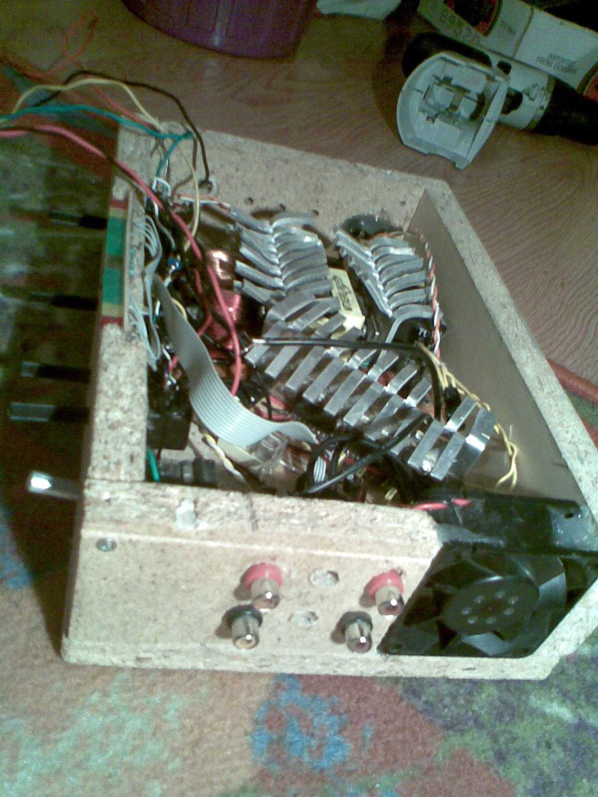

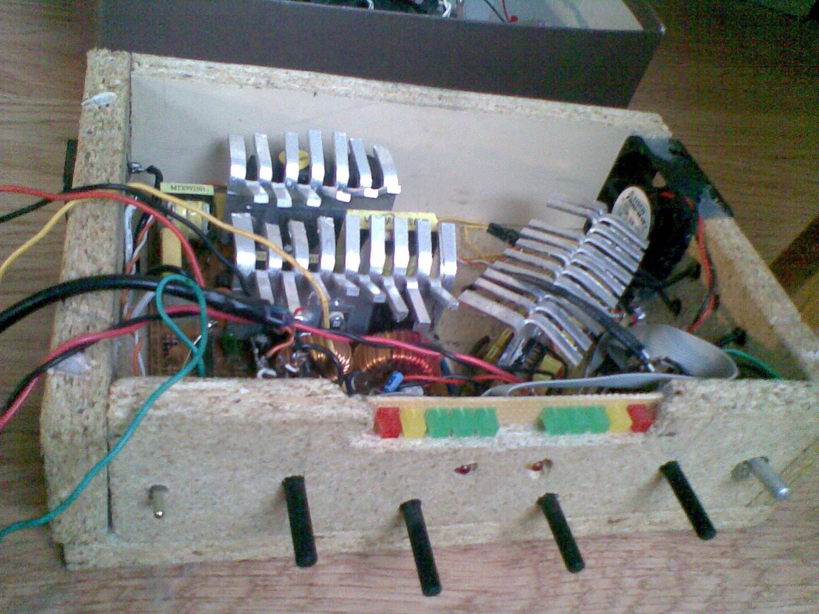

És talán egy komolyabb, talán szebb, de biztosan precízebb mű. 3 db. tda 7376b-s IC vel felépített erősítő. a táp egy 250W-os ATX szg. táp. Az IC 2ohmon elvileg 40wattot tud, de ha 30-at lead minimális torzítással, akkor már jó. Egyébként 4 és 8ohmos hangfalakkal fogom használni.
85%-os állapotban van. a plexi, és plexit megvilágító ledek még hiányoznak(természetesen kék), és még egy kis rendezgetésre szorulnak a kábelek, stb-k!
(#) Kovidivi válasza szabi83 hozzászólására (») Jan 21, 2008 /
Az a nyomógomb már nincs benne.satel-ben vettem, vmi 100ft lehetett, mikrokapcsoló a neve, két állású. a motor nem fog leégni, mivel eredetileg is 9.6Voltot kapott! a kormányzó motor pedig annyit kap, amennyit beállítok neki!
