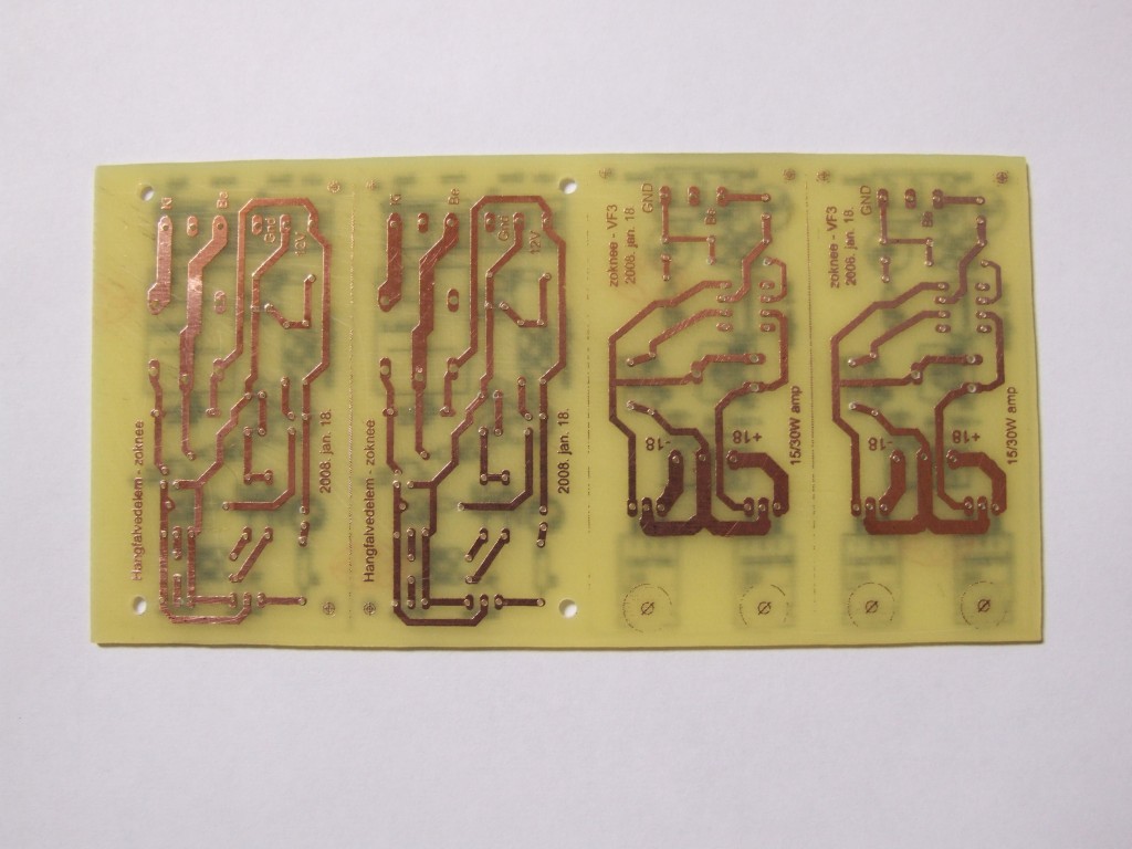

Most ksézült el 2 VF3 végfok panelem, és hozzá a 2 hangaflvédő panel nyákja. (egy lemezen csináltam meg egyszerre a 4 panelt, így egy vasalással megvan mind a 4 )Most csináltam először pozicióábrát, ahhoz képest egész jól sikerült. A nyákot is vasalós módszerrel csináltam. A beültetés, és az élesztés estére marad, ha lesz rá időm... Már kíváncsian várom a hangját
Hogy kell csinálni ezt a pozícióábrát? üdv.: Zoli
Ugyan úgy ki kell nyomtatni, mint a maratási rajzot, és ugyan úgy fel kell vasalni a beültetési oldalra.
Én Eagle nyáktervezőt használok, ott a nyáktervnél kiválasztom azta pár réteget, amit ki akarok nyomtatni, majd kinyomtatom tükrözve műnyomópapírra, és rávasalom a nyákra.
Gondolom más progiknál is hasonlóan kell csinálni. Ha gondolod, megnézem pontosan milyen rétegeket nyomtattam ki Eagle-val.
Itt van GIF forátumban. Egyébként Eagle fájlok.
így már értem, ha vasalásos az is, viszont az nem volt egyértelmű, hogymiért is fekete?? amikor a réz az réz színű, sárgás, és nem pedig fekete. Vagy nem mostad le róla a festéket amit a műnyomóval rávasaltál és ennyi? üdv.: Zoli
Réz nélküli nyák felületre vasalta át a festéket, és utána nem mosta le.
Nagyon szép és jó, viszont fotóval nem lehetne hasonlót csinálni? (Ugye a lakk alig színes..) Üdv!
Pontosan így van. Én olyan műnyomó papírt használok, ami valamilyen mértékben átragad a panelra is, úgyhogy jelen esetben annyira mostam le, hogy a papírmaradék lejöjjön a festék tetejéről, de a festék ottmaradjon.
Meg most nem is lett olyan szép a minta, megfojt egy kicsit a festék, máskor sokkal kontúrosabb szokott lenni (látszik is hogy a rmásik oldalon a réz jobban néz ki, főleg a szövegeknél ).

Épp most élesztettem fel őket . Mind a 4 panel elsőre jól működik, és a VF3-nak is jó hangja van nagyon (igaz még teljes kivezérlésen nem próbáltam ki). Szebben szól elsőre, mint a gyári mini-hifim.
