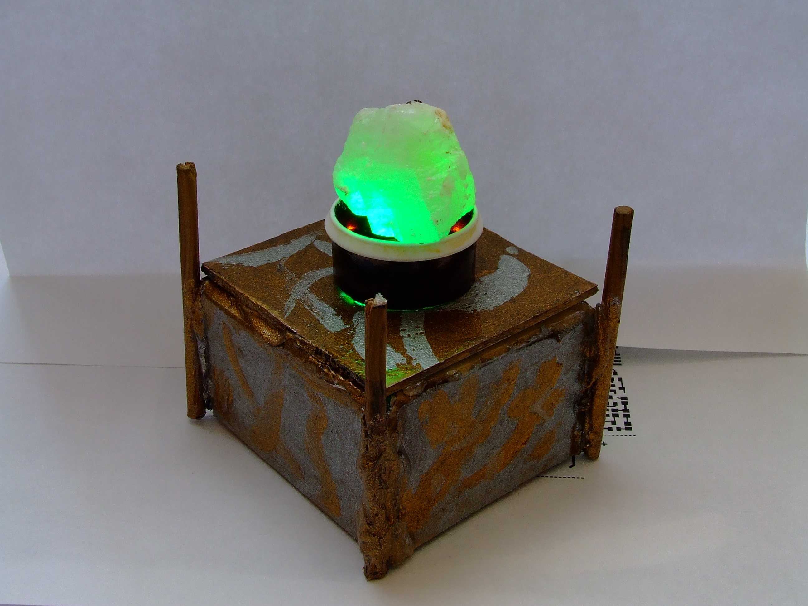

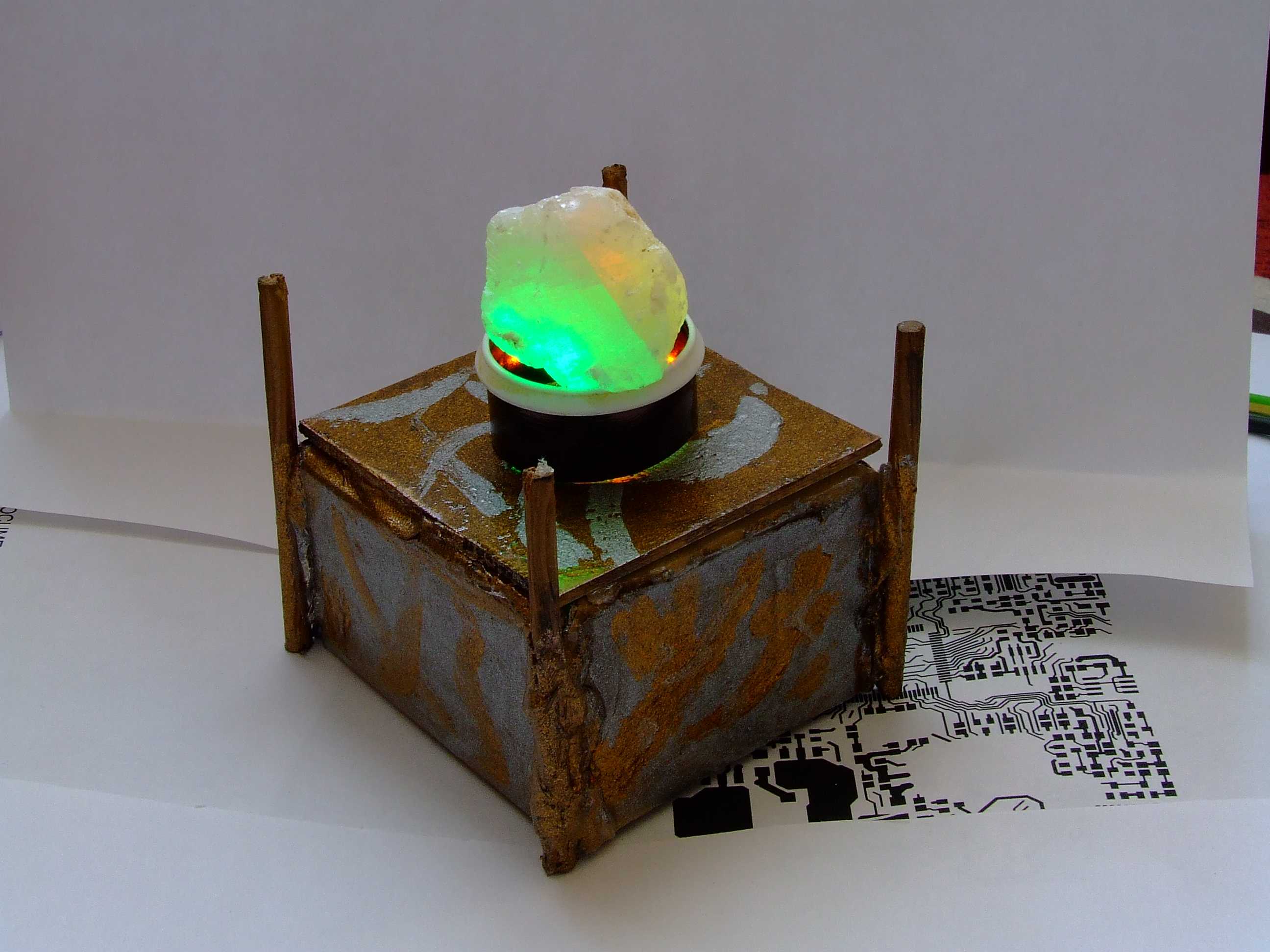

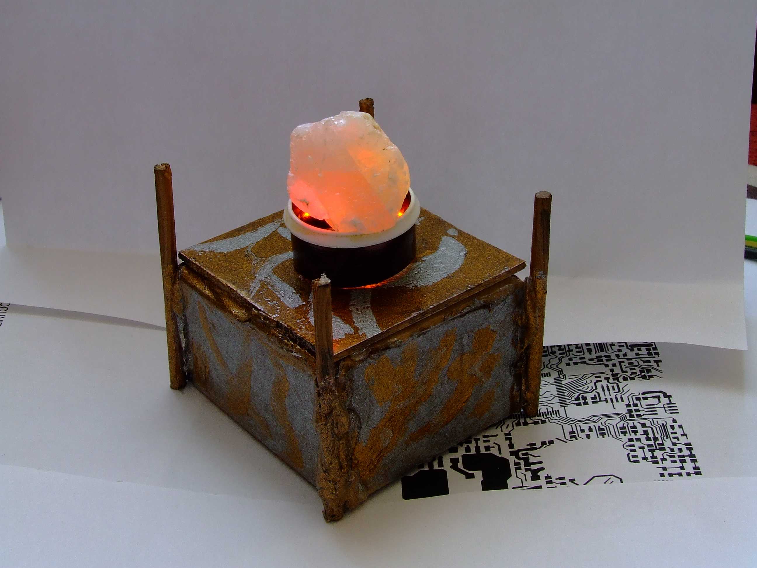

(#) lgyk hozzászólása Márc 26, 2007 /
Hi!

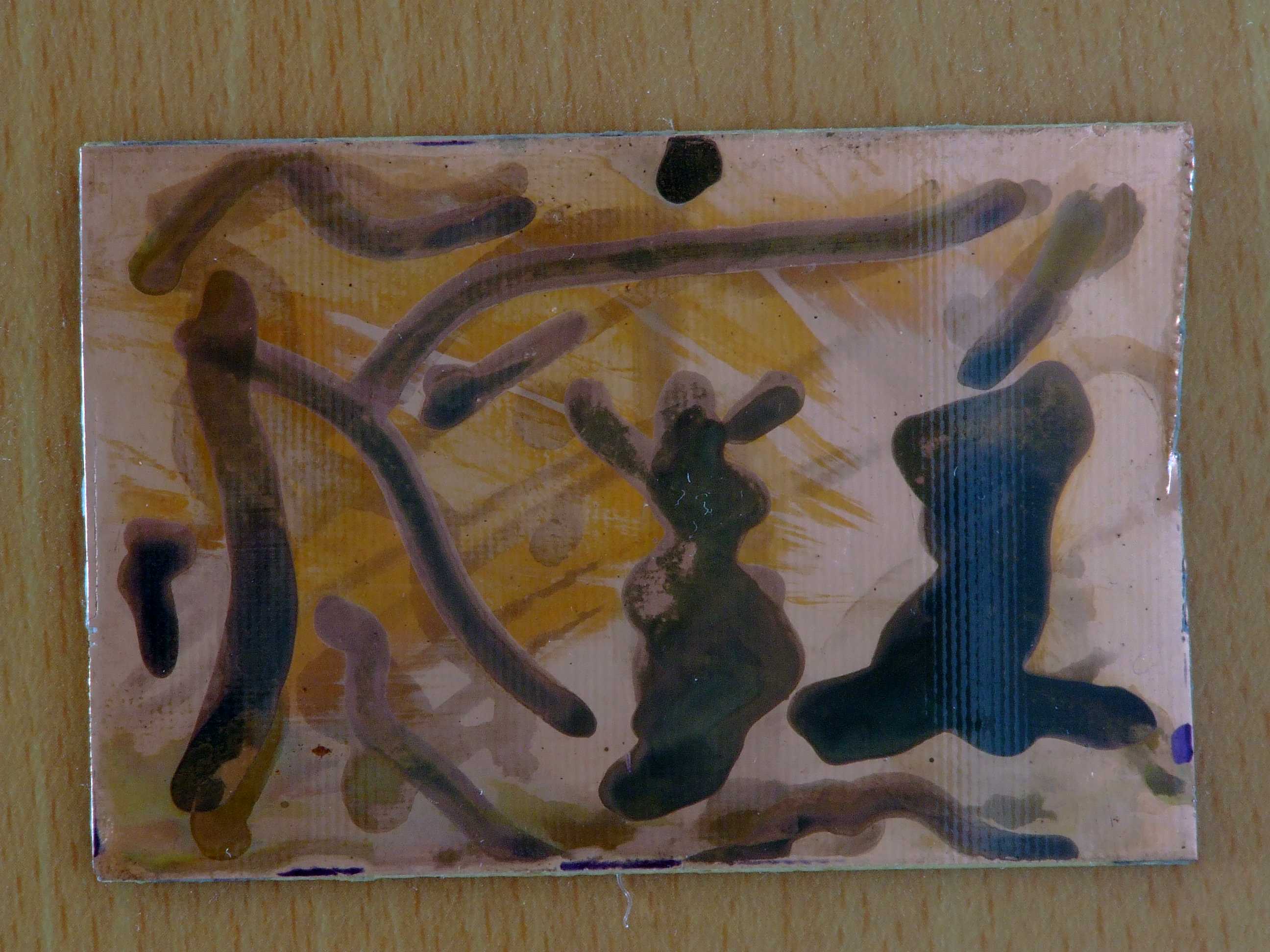

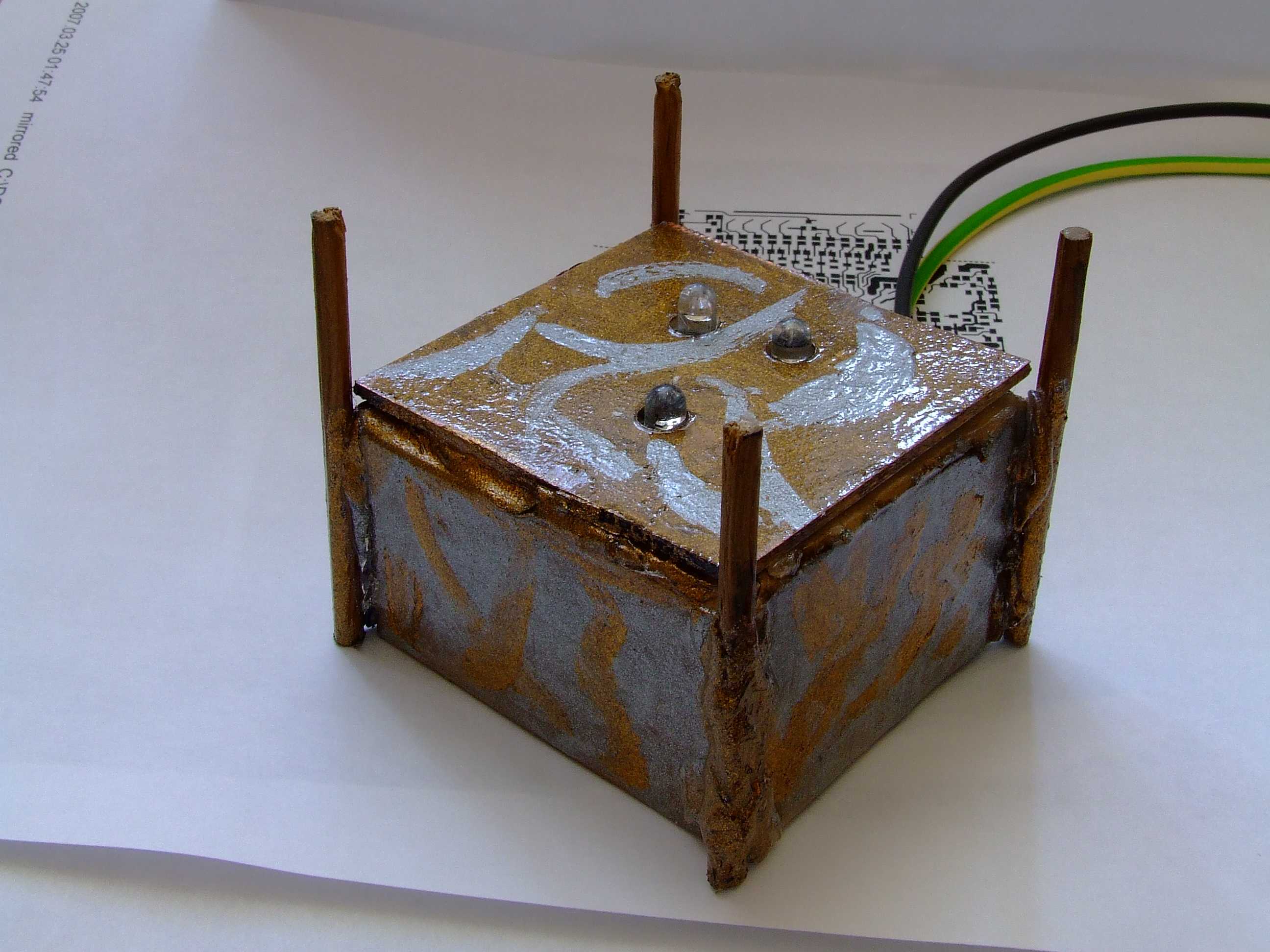

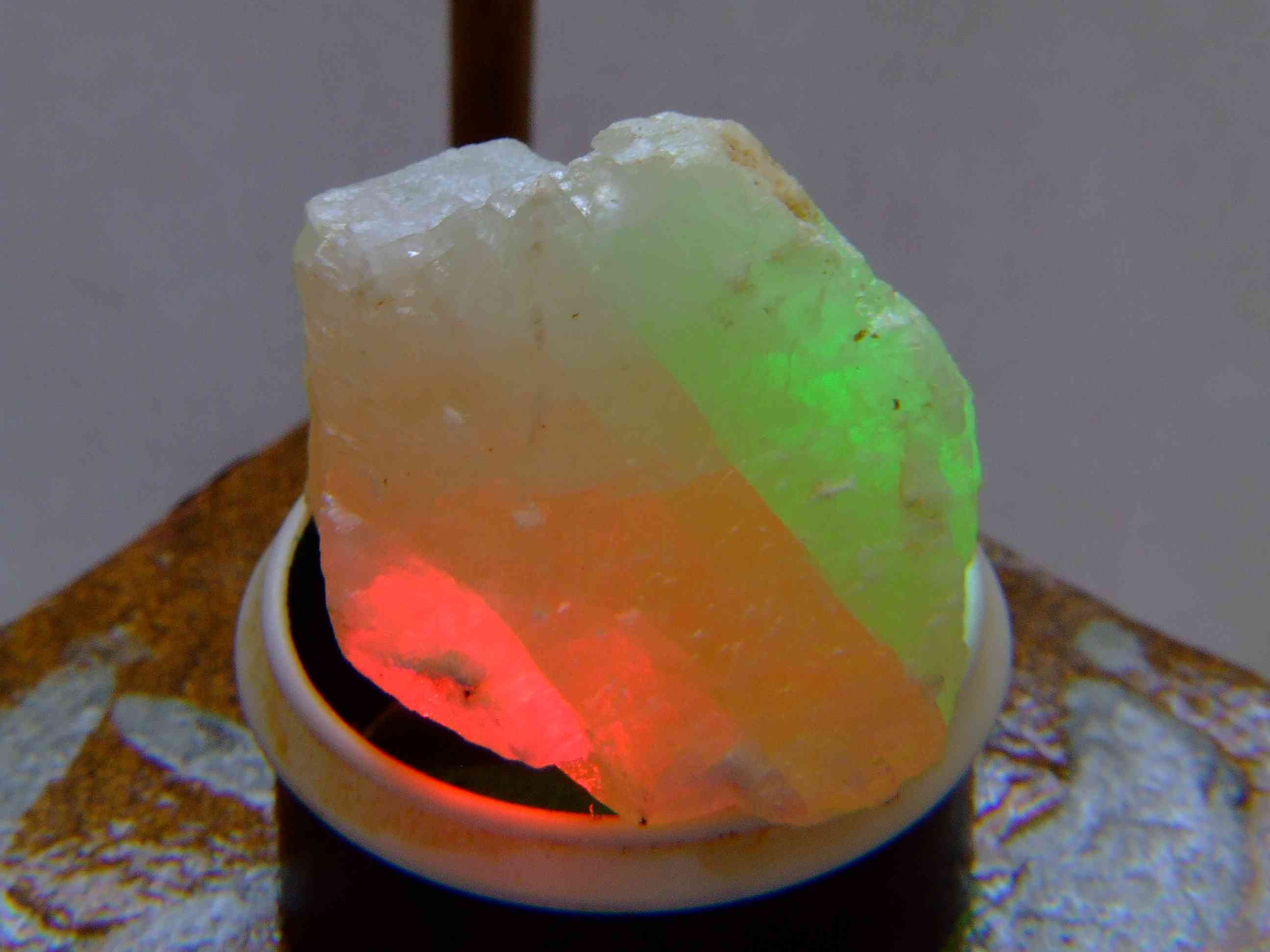

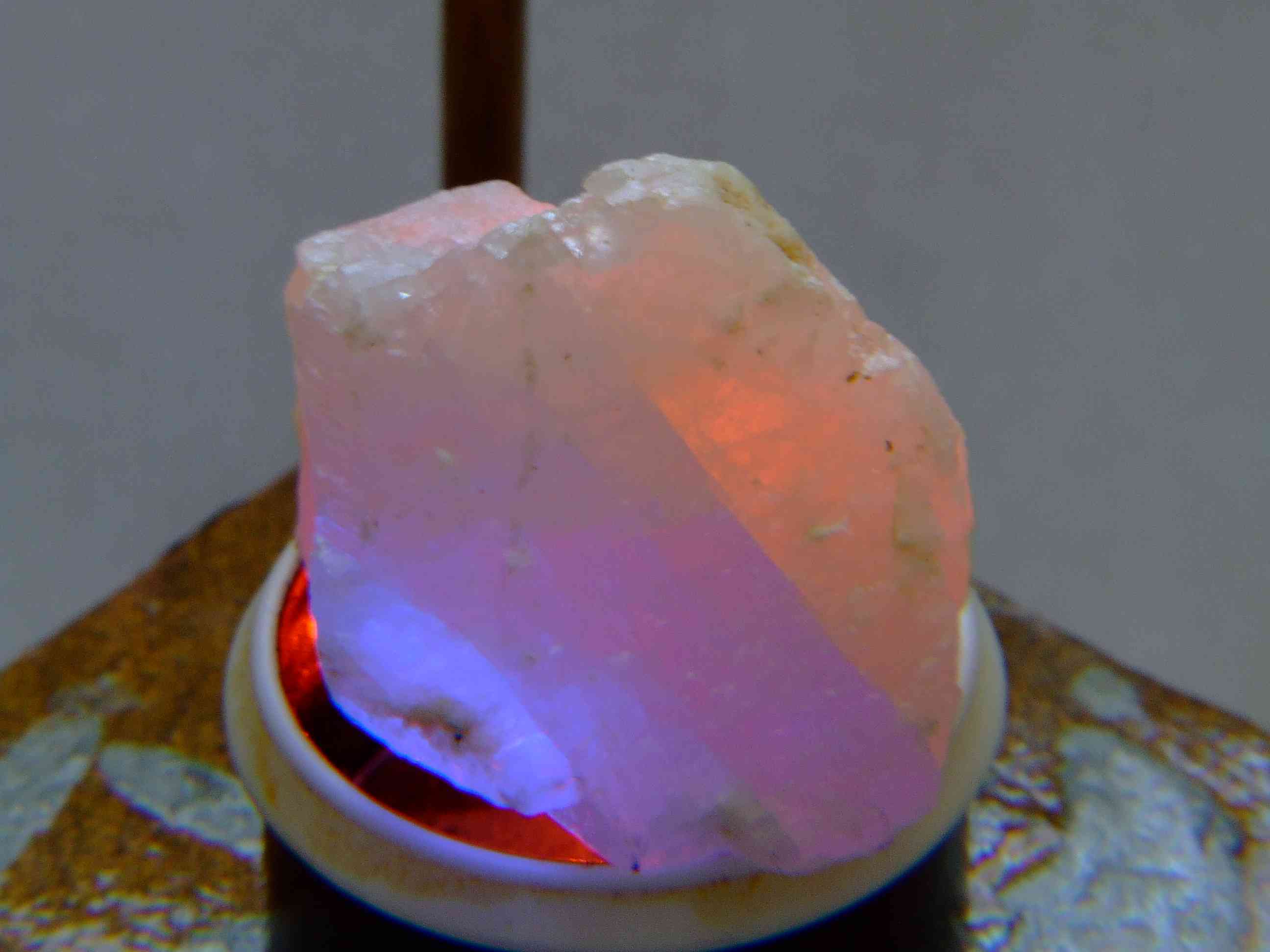

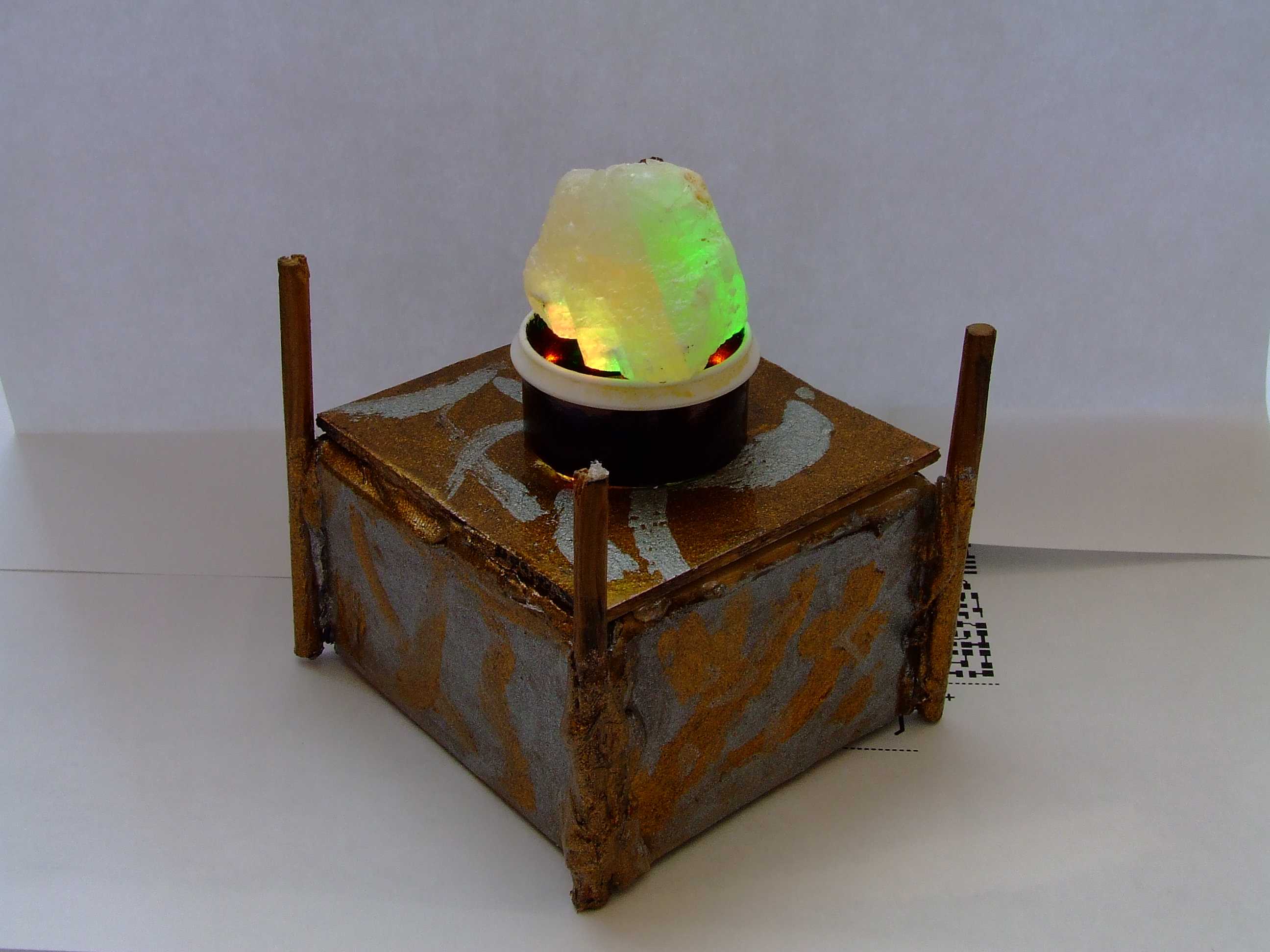

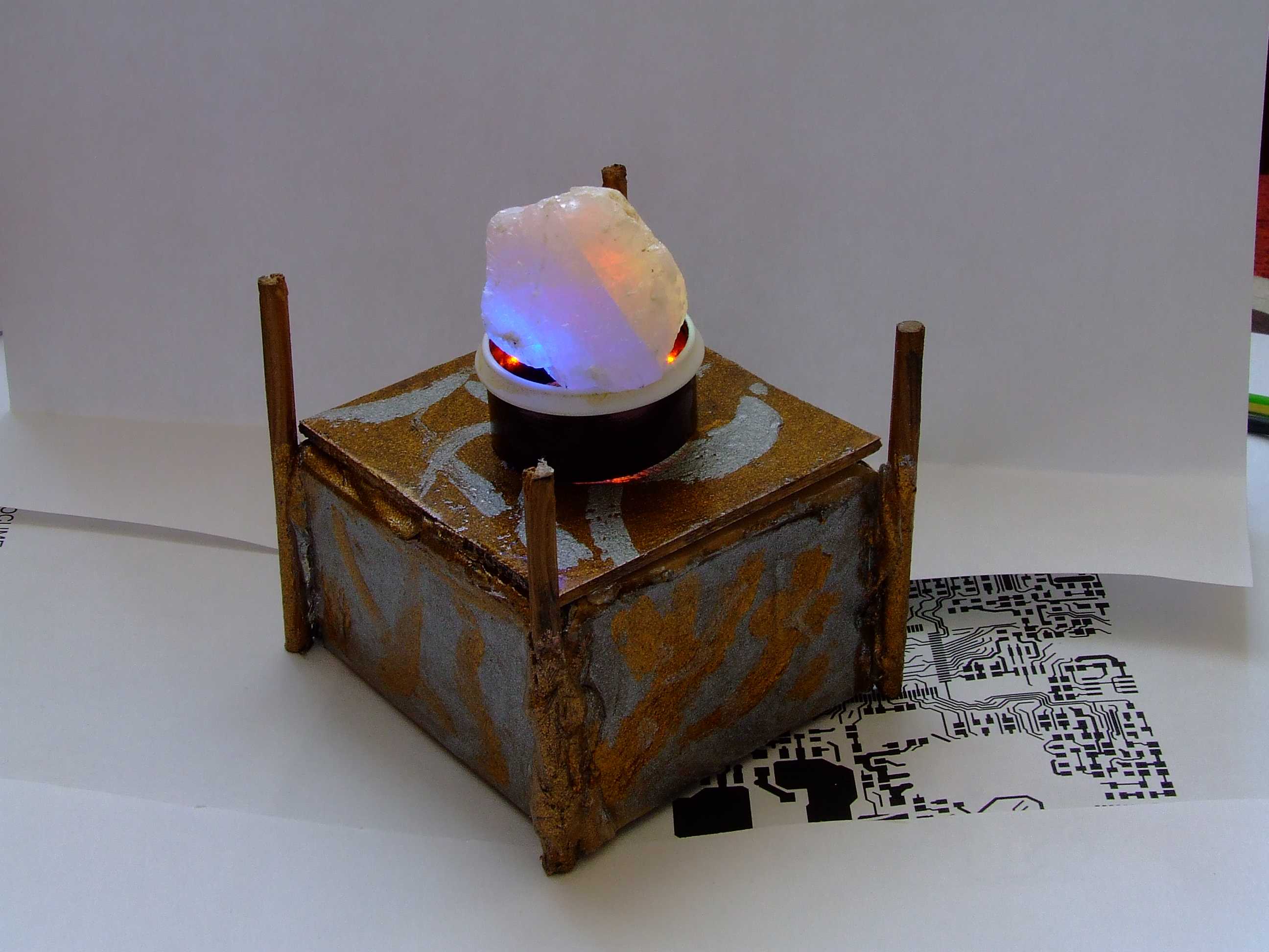

Elektronikailag nem túl érdekes, lévén egy 555-ös astabil (zöld-narancs ledekkel) és egy gyárilag programozott RGB led lapul a dobozban.
A kütyü elve: alulról megvilágít egy kalcit kristályt, ami rendkívül érdekes fényeffektet produkál. A doboz karton, vízfestékkel (alubronz és sárgarézbronz pigmentekkel) és akrillakkal készült, a teteje NYÁK lemez, ugyanilyen technikával. Eredetileg a felső lemezre egy vas-kloridos "festményt" akartam csinálni, de aztán inkább a lenti képen szereplő művet kitettem a falra... :yes:
A kütyü 95%-ban kész van, már csak erősíteni kell mechanikailag, meg pár kisebb hibát javítani.
Képek:

Szerintem Te elindultál az elektronika és művészet egyesítése irányba! Nagyon tetszik! Gratulálok!
Nekem is van hasonló érdekes alkotásom, ha megtalálom a fotókat akkor felteszem őket.
(#) Frankye válasza lgyk hozzászólására (») Márc 26, 2007 /
Nem igazán tudom, mi ez, de nagyon tetszik! Komolyan!
Ilyen kalcit kristályt honnan lehet beszerezni? Vagy hol lehet fellelni a természetben? Mezmozgatta a fantáziámat! :yes:
(#) lgyk válasza Frankye hozzászólására (») Márc 26, 2007 /
Ez egészen pontosan egy "izé". Valójában csak egy kis színjátszó díszítőelem.

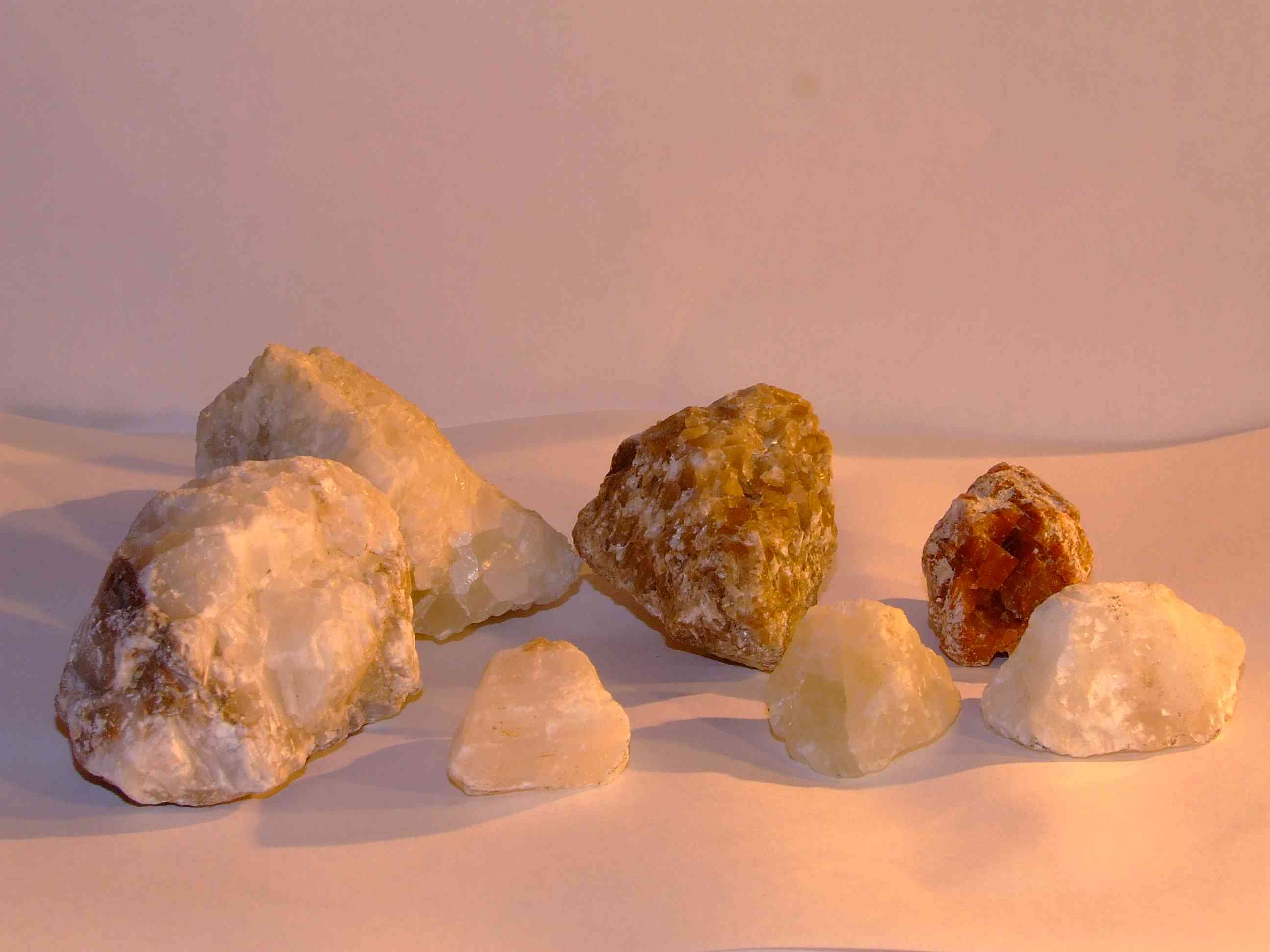

Kalcit: ásványbörzéken; utcai drágakőárusok is biztosan tartanak. A természetben mészkőhegységek közelében érdemes keresni. Ha ilyen nincs a közelben, akkor kell keresni olyan utat, ami mészkővel van leszórva. Napsütéses időben időről időre felcsillan valami az ember alatt, ahogy halad az úton. Az a valami maga a kristályos kalcit. Érdemes frissen leszórt utat keresni, ami még szép fehér, könnyebb kalcitot találni és kevésbé macerás utána megtisztítani.
Néhány kalcit (illetve egyéb járulékos ásványok, a lelőhely egy mészköves út volt):

Kösz az infókat a kalcitokról, eztán a kocsival is nyitott szemmel járok majd!
(Sajna, mészkőhegység a közelünkben sincs, de majd skubizok erősen!)

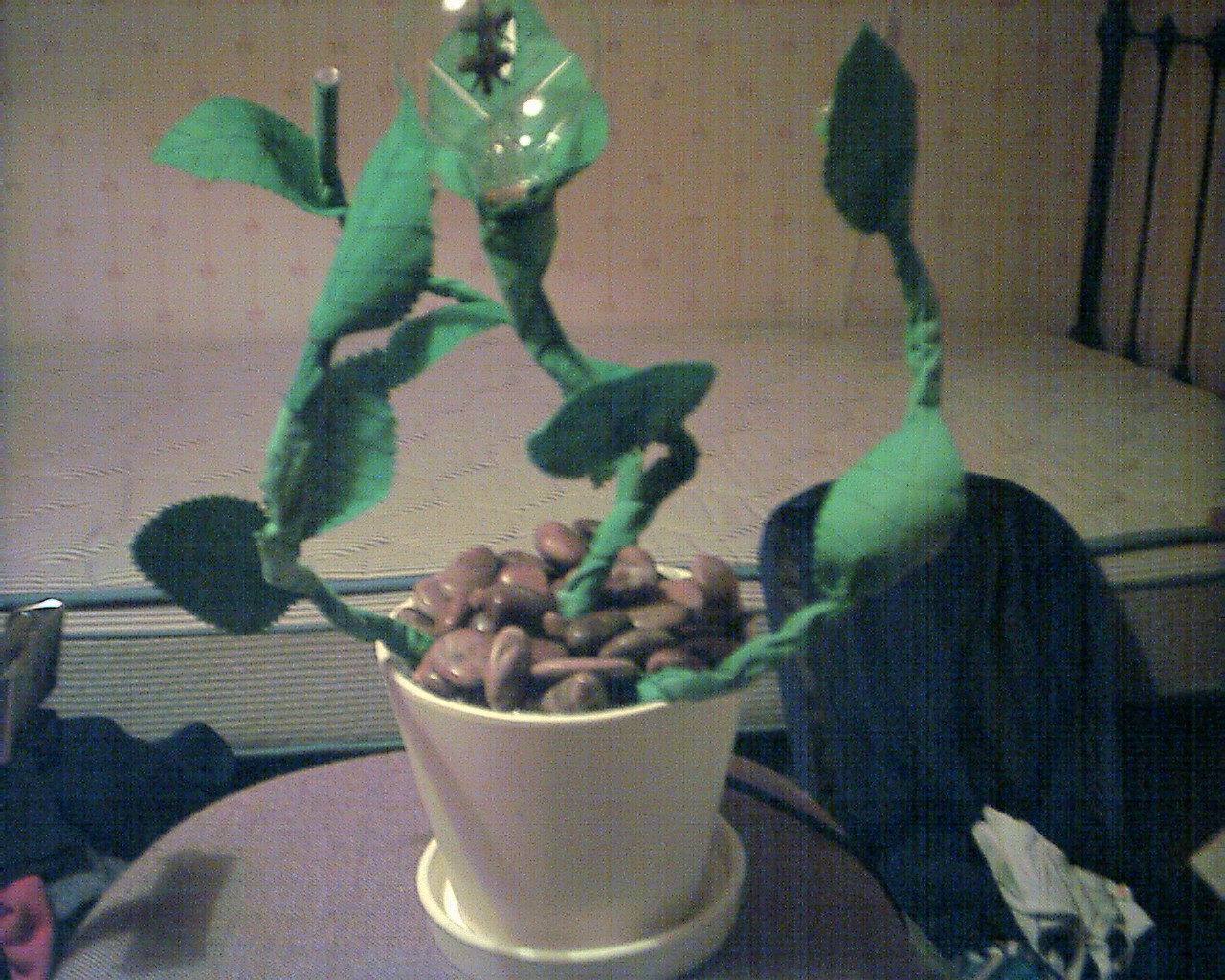

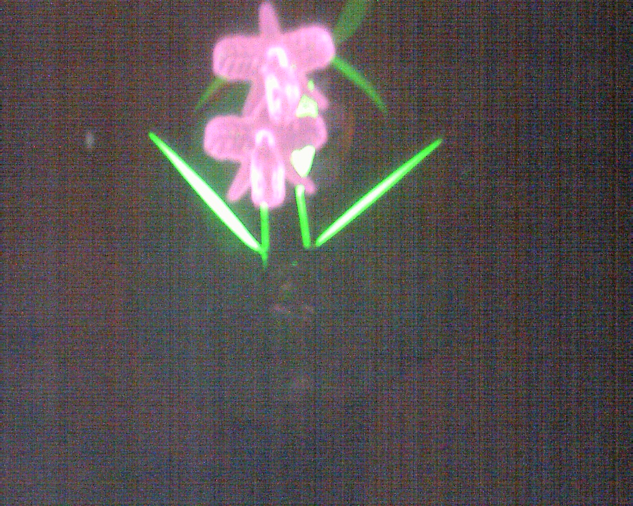

(#) huhuu válasza lgyk hozzászólására (») Márc 27, 2007 /

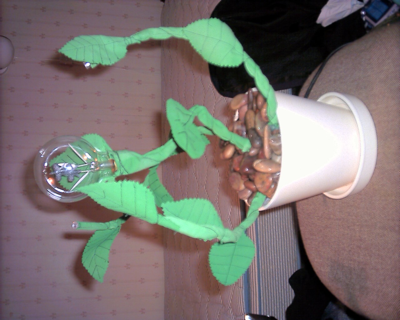

NA!
MEGVAN! Már azt hittem, hogy eltüntek a fotók de megvannak. Igaz eléggé homályos mind...
Ez egy izé...mit mondjak róla, egy elektromos virág.
Ajándékba csináltam valakinek.
Leírom, hogy mi hogy van benne és hogy működik...
A három külső ág egy egy USB lámpa, a belső több vékonyabb drótból van összetekerve. és a tetejére van forrasztva egy "orchidea" égő. Mindegyik ágra fehér pamuttörölközőből készített vékony hengert húztam, azért pamutot, mert zöldre festve ez volt a legélethűbb virágszár. Leveleket is tettem rá, a szélét cikk-cakk ollóval elvágtam és vartam rá zöld cérnával erezetet is, sajna ezt nem látni a fotókon, pedíg ez az erezet tuti jó lett. Az usb lámpákat sorba kötöttem és nem tudom hány voltról mentek, de mnetek... a középső nagy az igen kis árammerősséggel, de 220volttal működik. Ezt úgy oldottam meg, hogy ne rázzon, minnél egyszerűbb legyen és még vezérelhető is, hogy az egész egy 8voltos gyári bedobozolt trafóról megy(VÁLTÓ ÁRAM)
Sorbakötöttem egy nokia töltö trafójának secunder tekercsét és egy greatz hidat, ezt kötöttem a váltó 8 voltra. A greatz híd + és - ágára kötöttem egy tranzisztort.(ide jön a vezérlés) A nokia töltő primerén megjelenik a 220 volt amikor a tranzisztor zár. Jól le is van szigetelve minden, teljesen biztonságos! Azért is kellett, mert a kövek alá pici elektródákat tettem és ha a gazdája kis vizzel meglocsólja akkor szépen felerősödik az USB-k és a Glim égő fénye. Az a legjobb, hogy ha párolog a víz akkor nem hirtelen hanem szép lassan halványul a lámpák fénye. Semmi alkatrészem nem volt, régi kisrádióból operáltam ki egy két tranyót és ellenállást. Az usb-k is valahogy oda voltak kötve, azt hiszem párhuzamosan a nokia secunderével. Tettem bele egy potit is amivel leheta fényerejét lejjeb szabályozni azért, mert mondjuk este lejjebb veszi a gazdája és reggel pedíg arra ébred, hogy szépen világít a virág, mert egy ébresztő órát is kötöttem rá, (a gazdája egyszer említette, hogy így szeretne kelni)... olyan sima mutatós kis ébresztő óra...
Már gondolatban megvan a következő teljesen "élőlény" virág ötletem, sok napelemmel és minden egyébbel, amit nem kell konektorba dugni és él rendesen....

Hát ez fantasztikus!!
Grat!!

Nagyon profi.
(#) huhuu válasza vicsys hozzászólására (») Márc 27, 2007 /
Amikor ajándékoznunk kellett, nem volt sok pénzünk, pont ezért született ez az ötlet, hogy inkább készítek egy ilyet. Nem került sokba, de viszont nagyon nagyon sokat rádolgoztam.
(#) Tomi20 válasza huhuu hozzászólására (») Márc 27, 2007 /
nagyon helyes, pont ez a lényege a jó ajándéknak!!! (az ilyen ajándékoknak sokkal jobban örülnek a nők, mint valami méregdrága cuccnak)
(#) dr_uhu válasza huhuu hozzászólására (») Márc 28, 2007 /
Eszméletlen, mik nem jutnak az ember eszébe. Gratula hozzá, nagyon ötletes.
