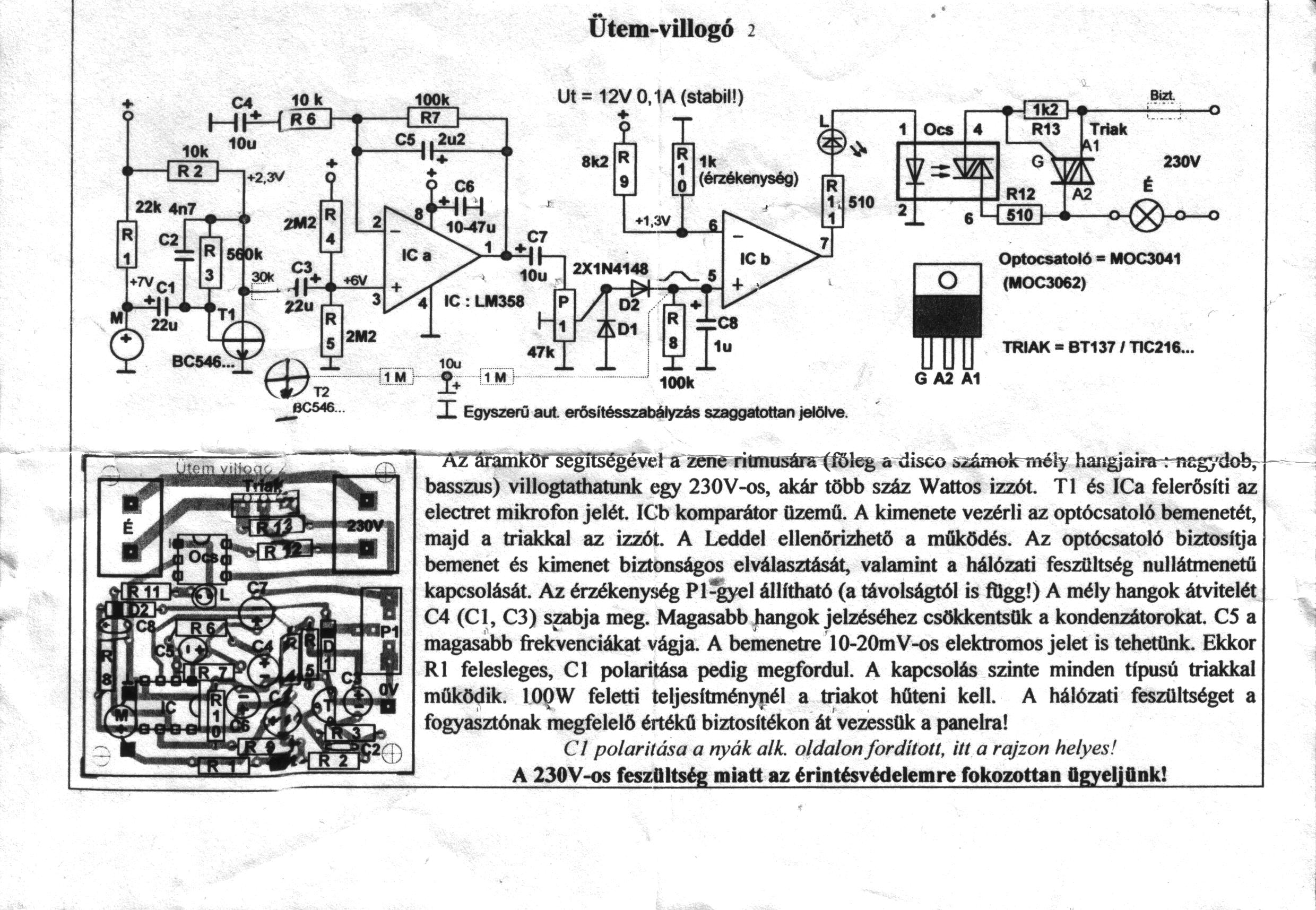

(#) Gábor488 hozzászólása Ápr 7, 2007 /
Én most egy ütem villógót szeretnék építeni 220-as izzóból. Itt a kapcsolása. Valaki épített már ilyet?

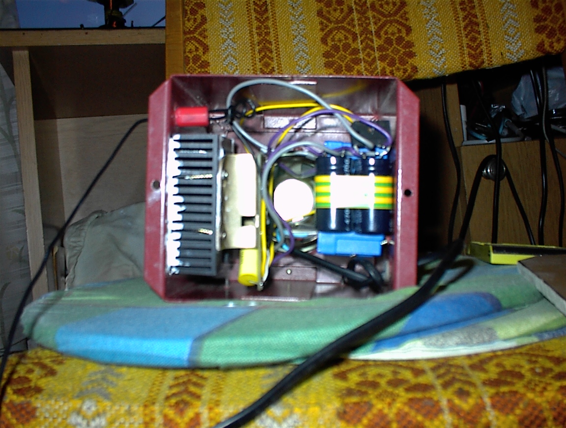

(#) Müszi hozzászólása Ápr 7, 2007 /
Én ma építettem egy magassugárzó hangfalat.
Az egytranyós A-osztályú dolgozik benne kitűnő hangminőséggel.
Bocsi a szar képek miatt, valahogy nem sikerültek jól...

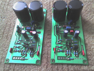

(#) v.Krisztián hozzászólása Ápr 8, 2007 /
Sziasztok !
Én is szívesen közzé teszem a most készülő fetes erősítőm meghajtó fokozatát amelynek a végerősítését majd 4 pár végtranyó végzi , 2-16 ohm gond nélkül 600 watt és ezek mellet kitűnő hangminőséggel bír (persze jó minőségű alkatrészek ,és precíz kivitelezés).A nyák kétoldalas tehát nem saját gyártmány,mivel itthon elég nehéz lenne galvánozni a furatokat.Majd ha telejesen kész lesz rakok fel további képeket .
Üdv:Krisz
(#) xray válasza v.Krisztián hozzászólására (») Ápr 8, 2007 /
király csak így tovább
(#) huhuu válasza v.Krisztián hozzászólására (») Ápr 8, 2007 /
Tök szupi! hol lehet ilyet beszerezni?
Kiváncsi lennék a kapcsrajzra, ha nem ütközik szerzői jogokba és meg van Neked, nem tennéd fel?

(#) Benkutya válasza v.Krisztián hozzászólására (») Ápr 8, 2007 /
Galvánozni a több rétegű lemezeket muszáj, szal 2 felett ami simán 2 réteges alul, felül azt nem muszáj galvánozni, egyszerűen átdugsz egy drótot és mind2 oldalon oda forrasztod a forrszemhez majd lecsippented Bocs, hogy okoskodtam
(#) gulyi88 válasza Gábor488 hozzászólására (») Ápr 8, 2007 /
jajj ez a a baji-s cucc..
működik, megcsináltam, de annyi szépséghibája van, hogy ugye a hangerőt tekered fel meg le, és erre érzékeny a cucc, vagy nem fog rendesen villogni, vagy inkább áltmegy folyamatos világításba...
szal csak egy hangerőnél normális
csá ennyi
(#) v.Krisztián hozzászólása Ápr 9, 2007 /
Köszönöm a dícséreteket.
huhuu,xray:www.resonator-electronics.hu itt a kapcsrajzokon belül mosfet erősítő.Ez egy nagyon jó alkatrész bolt tudom mindenkinek ajánlani!!!
Benkutya én is gondoltam a te modszeredre csak bizos nem tudok akkora vezető réteget elérni mint galvanizáltnál másik meg sokkal idő igényesbb mint megvenni a kész nyákot,de ha megcsinálom nem is biztos ,hogy lesz olyan minőségű.

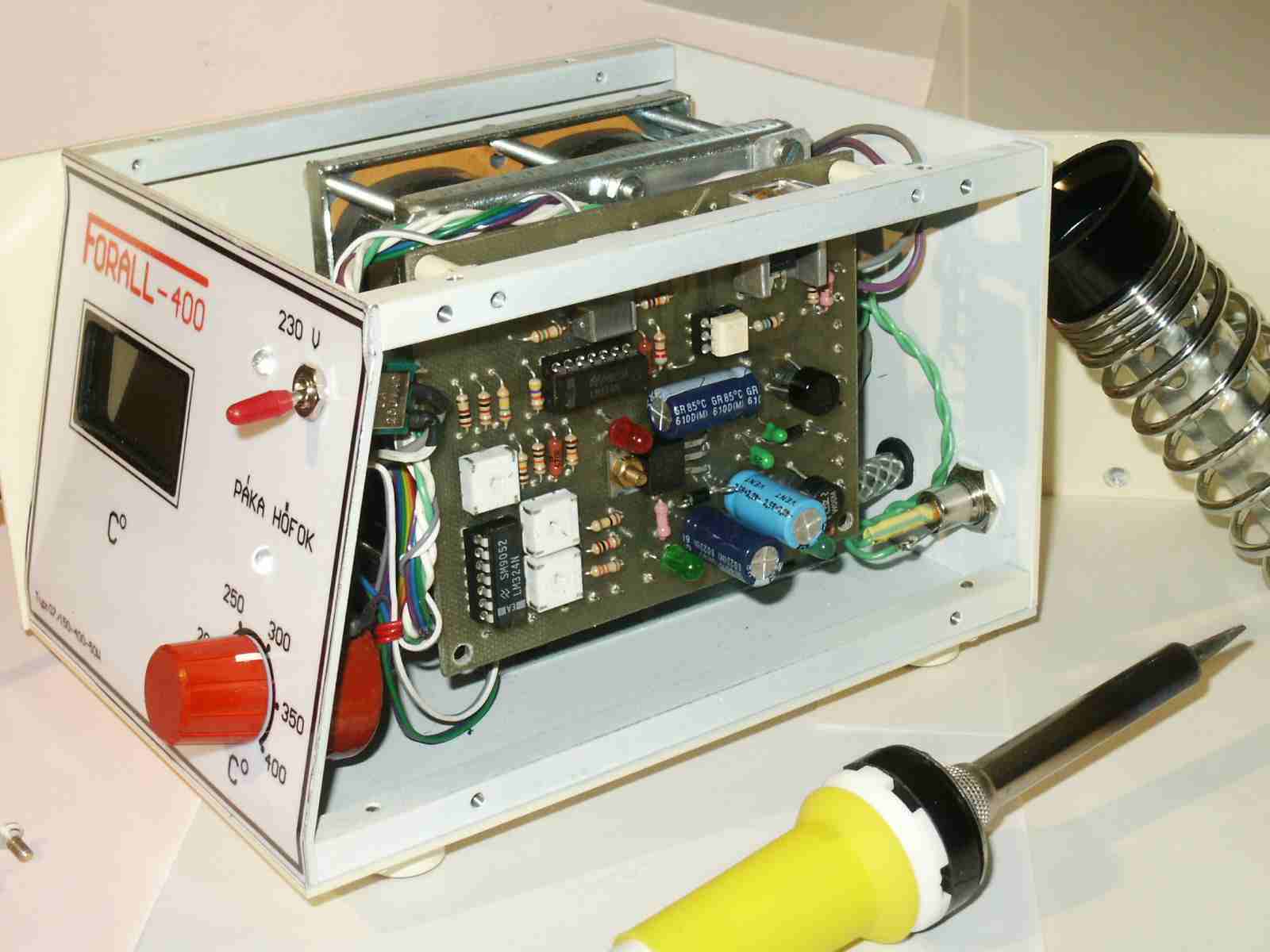

(#) StefuPeti hozzászólása Ápr 9, 2007 /
Az én forrasztóálomásom ilyen lett.

(#) tbence3 válasza StefuPeti hozzászólására (») Ápr 9, 2007 /
Jól nézki.Én még nyáron vettem egy ilyen forrasztó pálkát+ méég hozzá egy gyári hőfok szabályzót. (sokat dolgoztam ért) Ha nem lene forrasztó állomások akkor biztos csinálnék én is csak hát akkor még nem hallottam erről.

(#) MPi-c válasza StefuPeti hozzászólására (») Ápr 9, 2007 /
Nagyon szép lett, tetszik a dobozolás és főleg az előlap
(#) Gábor488 válasza gulyi88 hozzászólására (») Ápr 9, 2007 /
Ezt nem lehet valahogy korrigálni? Ez azt jelenti, hogy csak egy bizonyos hangerőnél alkalmas a cucc?
Ha úgy csinálnám, hogy nem mikrofonnal hanem jellel hajtanám ez akkor is szar lenne a potméter?

(#) szabi83 válasza Gábor488 hozzászólására (») Ápr 9, 2007 /
jó az, a potival be lehet állítani, ez az urbán féle fényorgona mély csatornája.. ennyi müxik az jól, pcről hajtom én is és szépen be lehet állítani!

(#) Gábor488 hozzászólása Ápr 9, 2007 /
Akko ne mikrofonnal hajtsam?

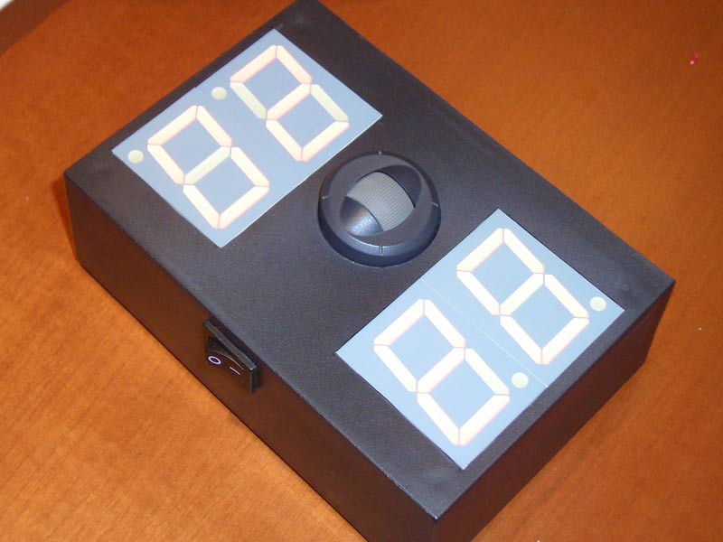

(#) unicorn hozzászólása Ápr 13, 2007 /
Hát én a mellékelt képen látható kis életszámlálót építettem meg.
Van egy játék (Magic: the Gathering), melyben fontos szerepe van a játékosok életének. A szabályok szerint 20 a kiindulás és ez csökkenhet, nőhet a játék folyamán.
Ez a kis kütyü az egyik játékos életét tudja mutatni (az enyémet). Két kijelzővel is mutatja: az egyikkel felém, a másikkal az ellenfél felé.
A kezelőszervet egy régi billentyűzetből vettem ki. Föl-le scrollozva lehet csökkenteni és növelni az kijelzett számértéket. Ez a scroll görgő egyben nyomógomb is. Megnyomva a számértéket 20-ra állítja be (ha vége a játéknak, akkor így lehet új játékot kezdeni, nem kell visszagörgetni 20-ra).
Azt hiszem, az általatok épített dolgokhoz képest ez kismiska, de számomra nagy dolog: kb. 2 hónapja foglalkozok elektronikával, addig még egy forrasztást se csináltam, nemhogy bármi működőt.
(#) bosch1980 válasza unicorn hozzászólására (») Ápr 13, 2007 /
Nagyon szép! Tényleg! Gratula!
Ha eseteleg felraknál egy videót, miközben használod! Vagy csak egy fotót a szép nagy kijelzőkről! Kíváncsi lennék rájuk. Milyen színű a kijelző?
