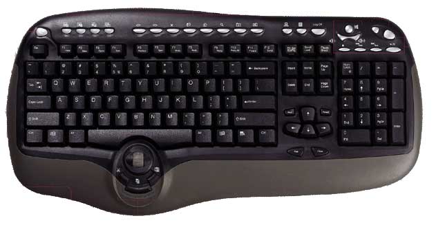

(#) pbalazs válasza unicorn hozzászólására (») Ápr 13, 2007 /
Honnan van a görgő?
Egyébként zsír.
(#) unicorn hozzászólása Ápr 13, 2007 /
Köszi a sok dícséretet. Megpróbálok majd videót feltenni róla.
A görgőt egy billengyűzetből vettem. Mellékeltem róla egy képet.
Viszont van egy kis problémám. Nem szeretnék itt offolni, úgyhogy megírtam ebbe a topicba: Nagy LED kijelzős DCF77 óra PIC-kel. Ha valakinek van ötlete, ne habozzon !
Hoppá, a billentyűzet képe kimaradt.

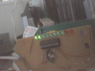

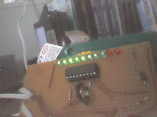

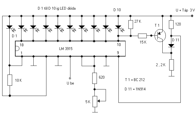

Építettem egy VU metert, de csak képet tudok felrakni
2 cerka ellemmel működik.

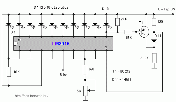

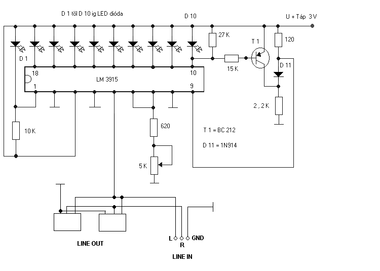

Kapcs.rajzot tudnál feltenni?
(#) ZLED hozzászólása Ápr 13, 2007 /
Itt van az eredeti(VUMET). egy kicsit átalakítva(VUMET2)

Lenne egy kérdésem: a bc212 -es tranzisztornak meik lába a kollektor, mert megnéztem 2 adat lapot az egyiken az 1-es lába, a másikon a 3-as most meik???
(#) fureszk válasza ZLED hozzászólására (») Ápr 13, 2007 /
gyártó, pontos típus??
(#) ZLED válasza fureszk hozzászólására (») Ápr 13, 2007 /
BC212B
503
ez van a tokra írva
a gyártót azt nem tom

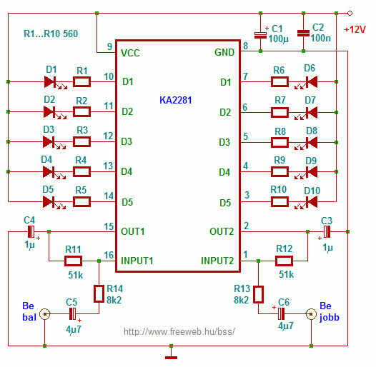

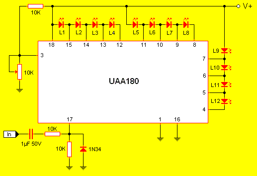

(#) Gábor488 hozzászólása Ápr 13, 2007 /
Nekem ez a kapcsolás meg van úgy hogy nincs benne tranzisztor meg egy pár ilyen kivezérlés mérő kapcsolása is van. Ha valakit érdekel szoljon felteszem.

(#) Gábor488 válasza ZLED hozzászólására (») Ápr 13, 2007 /
Na akko itt egy pár

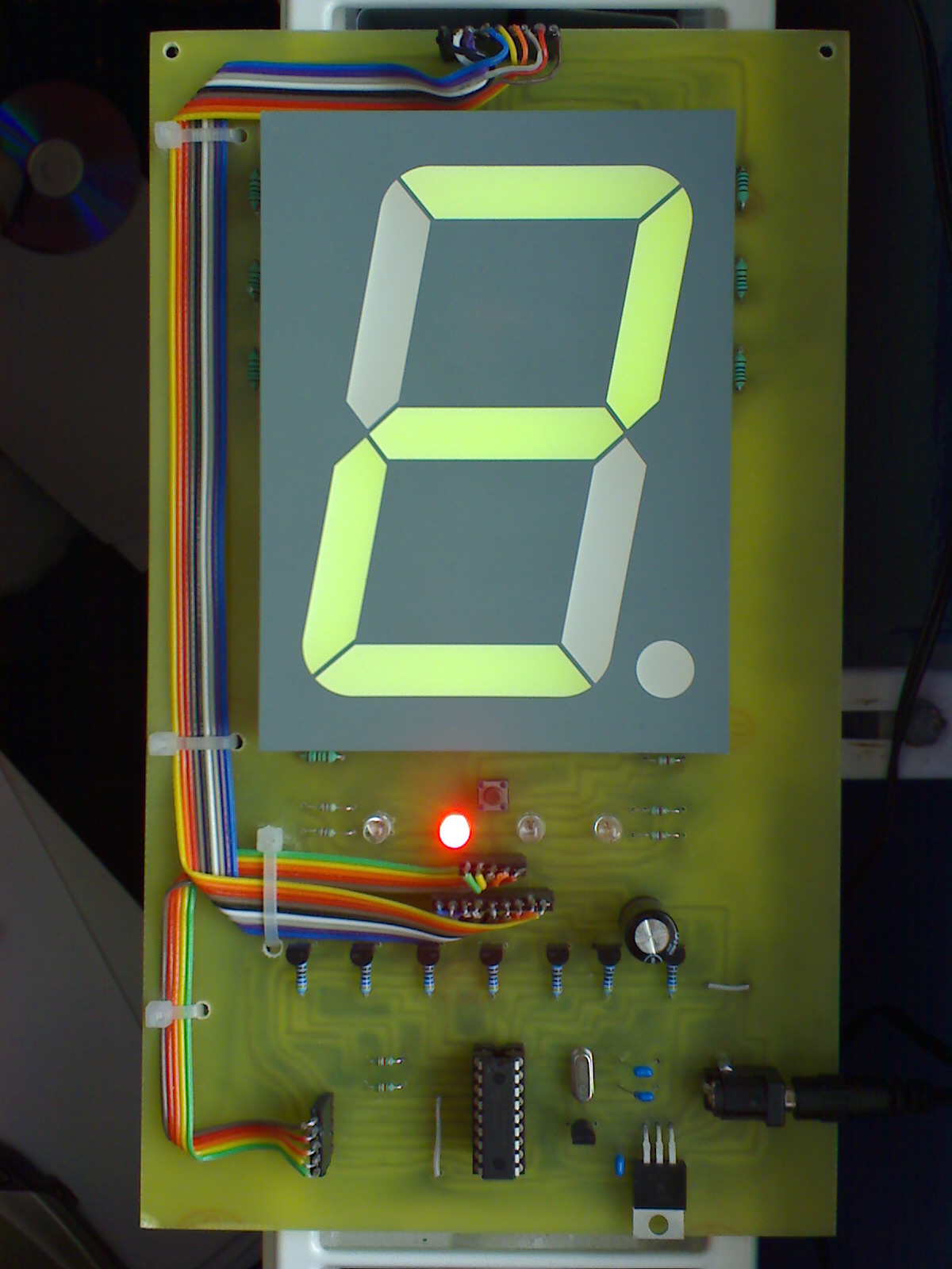

(#) robbbb hozzászólása Ápr 14, 2007 /
Ahogy igértem itt 1 jobb kép a bigclock-ról!
(#) fureszk válasza robbbb hozzászólására (») Ápr 14, 2007 /
Gratulálok, szép munka! A nyákot jól látom, rajzoltad?
(#) robbbb válasza fureszk hozzászólására (») Ápr 14, 2007 /
aha
lassan át kéne már térnem a nyomtatott rajzokra
én fotózok

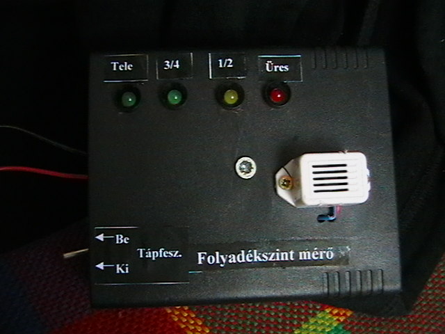

Sziasztok.Ezzel most letten kész egy kis folyadékszint mérő egy picit átalakítva.:
Mikor az utolsó led is világítani kezd akkor bent egy relé müködésbe lép egy kapcsolja a zümmert hogy
"KAPCSOLD KI A SZIVATTYÚT"

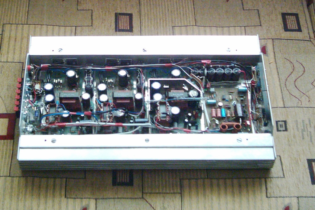

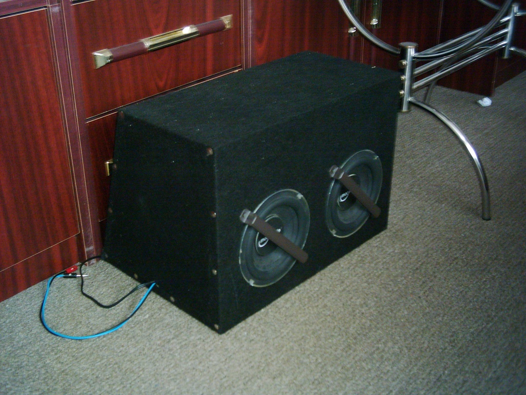

(#) TNS hozzászólása Ápr 14, 2007 /

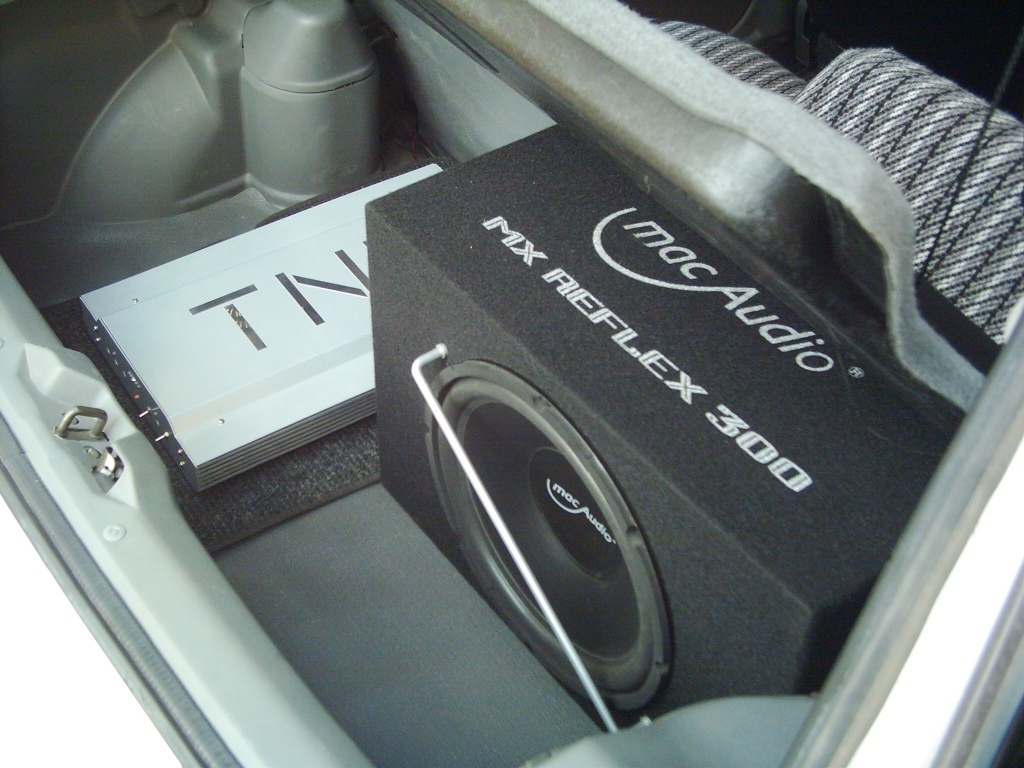

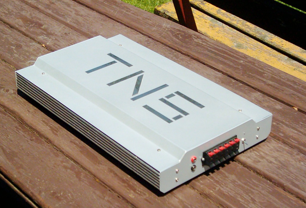

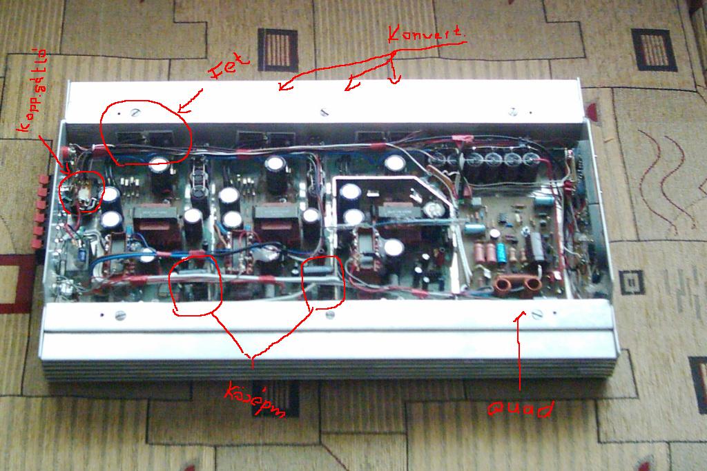

Sziasztok. Én még új vagyok itt. Ezért mutatnék pár dolgot az életemből. Hátha vkinek ötletet ad. Ha infó kell vmiről írjatok.
(#) szabi83 válasza TNS hozzászólására (») Ápr 14, 2007 /
az erősítőben 1 quadot tudok kivenni, a többi mind a táp lenne? nem hiszem
fain lett! grat!
(#) fureszk válasza szabi83 hozzászólására (») Ápr 14, 2007 /
szerintem ott 3 quad van.
6kimeneti csati->egy csatorna 2csati->6/2=3
Tehát 3csatorna.
Komoly logikám van, mi?
Amúgy a 3pár tranyó is árulkodó...
(#) szabi83 válasza fureszk hozzászólására (») Ápr 14, 2007 /
nem barátom
6 PÁR kimenet => 6 végfok lehet ott + 1 db quad :yes: :yes: :yes:
nyertél wazze. azt hittem egy sornyi kimenet van...
1 Quad de 4 Ohm 200W Sinus Subb, +4x50W középmagas. 3db konverterrel. Üdv
kösz a kiegészítést a kapcsitápban, milyen meghajtó ic van? tl, sg...
