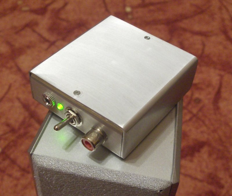

(#) gaboca323f hozzászólása Aug 5, 2011 /

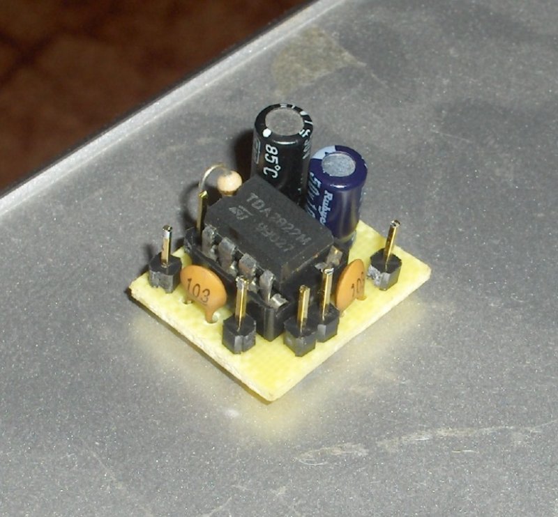

Annyi profi erősítő jelent itt meg mostanában, hogy én már ki se merem tenni a kis szerkezetemet, ami ma született.
Kérésre készült egy mini elemes erősítőcske, 9voltos elem (később akku) hajt egy tda2822-t, hidalt módban.
Pont elég telefonról meghajtani egy kis hangszórót.
A doboz csiszolt 1,5mm-es alulemez, 55x60x20mm.
A nyák 18x20mm, a lehető legminimalistább kapcsolásban.
(#) slogan válasza gaboca323f hozzászólására (») Aug 5, 2011 /
Szép lett ,gratula hozzá !
(#) gaboca323f válasza slogan hozzászólására (») Aug 5, 2011 /
(#) Gafly válasza gaboca323f hozzászólására (») Aug 5, 2011 /
Szia,
nyomtatott áramköre van, doboza van, működik, nem is csúnya.
Én már ebből kettővel is meg szoktam elégedni
Aztán lássuk ám a következőket is!
G.
(#) storm válasza gaboca323f hozzászólására (») Aug 5, 2011 /
Szép lett!
A doboz hogyan készült? Nekem sose sikerl szép dobozt csinálni
Köszi mindenkinek! A dobozka az satuba lett hajlítva, köszörült szerszámacél pofák között, aztán az egész körbecsiszolva 320, majd 600as papírral, vizes csiszológéppel. Nem volt könnyü ilyen picit hajtogatni, de nem akartam müanyag dobozba tenni.

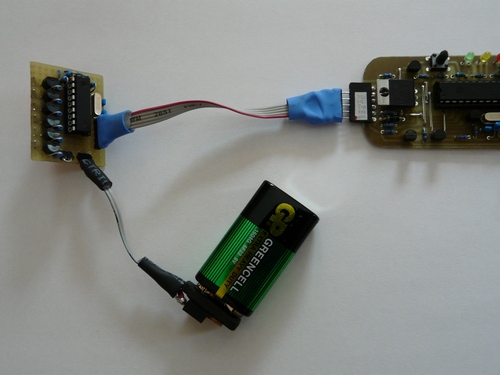

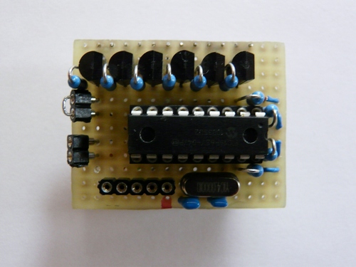

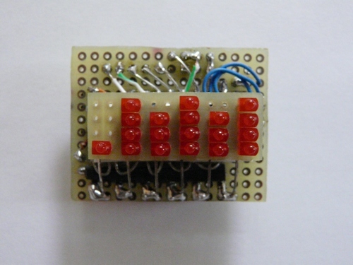

(#) hackerfish hozzászólása Aug 6, 2011 /
Már rég PICeltem, gondoltam összedobok egy új órát.
Sokkal kisebb lett mint az előző, a PIC a régiből lett kiszedve: 16F627. A kijelzés ki-be kapcsolható.
ICSP-re készítek majd egy beállító-panelt is, meg bedobozolom, ha találok hozzá valami pofás dobozt.
