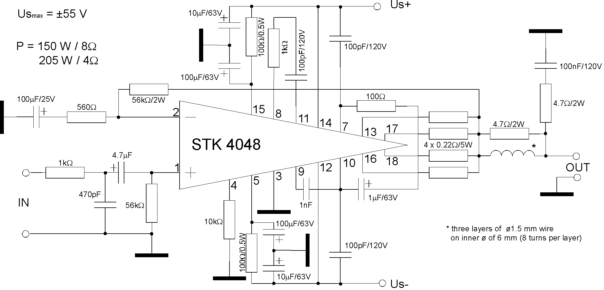

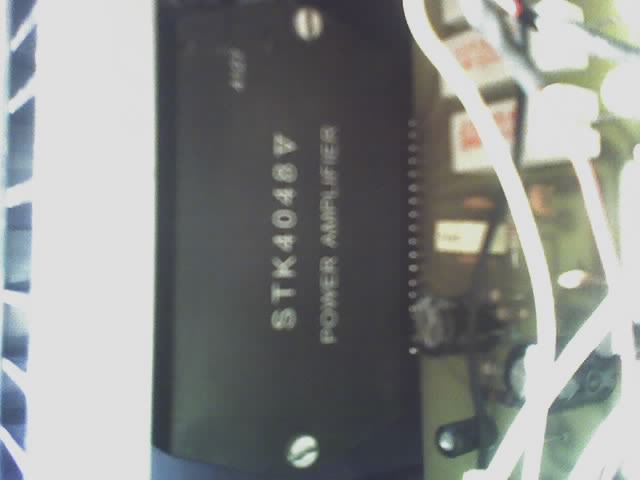

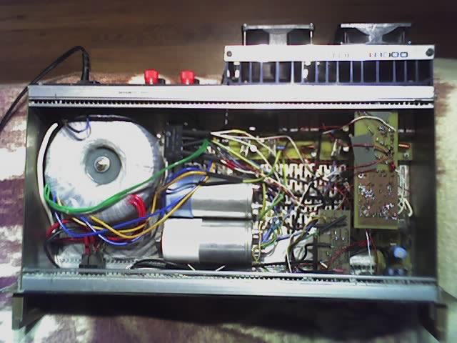

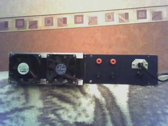

Heló mindenkinek!
Én megépitettem egy 205w-os (stk4048)végfokot.
elsőre indult semmi brumm no zaj naon stabil és csak 56volt kell neki!
Igaz a hütést jócskán túl kell méretezn ennek abból sosem elég nekem egy 30cm hosszu 10cm magas és 5cm-esek a brodafokok ez normál járatnál 200w-nál
45-50 fokos , ja és még van a bordán két venti (10cm)
De ISZONYATOS dinamoka , energia és hangminőség
Egy szóval naon jó ha valakit érdekel a kapcs rajza az irjon ide a fórumba!
(#) Norberto válasza szabi007 hozzászólására (») Júl 6, 2007 /
„Egy szóval naon jó ha valakit érdekel a kapcs rajza az irjon ide a fórumba!”
Ezt úgy szokás csinálni itt minálunk, hogy külön kérés nélkül megosztod a rajzot...elvégre valószínűleg nem titkosított tervről van szó...

(#) maTaKee válasza szabi007 hozzászólására (») Júl 6, 2007 /
amúgy esetleg egy - két képet nem lehetne látni róla?? vagy ez "Top Secret" ??
(#) szabi007 válasza maTaKee hozzászólására (») Júl 6, 2007 /
oh bocsi csaknekem elé lassu a netem (gprs) nem ajánlom senkinek
de mári adom a képeket no meg a kapcs rajzot ha no meg ha meg talaálo ma nyákterve a sprint layout 4.0-hoz
(#) szabi007 hozzászólása Júl 6, 2007 /
voala
már itt is van!
a többit a köv üziben küldöm

(#) sardna00 válasza szabi007 hozzászólására (») Júl 6, 2007 /
Bocsi a pofátlanságért de a ventillátorok lefelé szívják a levegőt a bordáról! Amint irtad, hogy 45-50 fokos üzem közben! Namost ha a ventiket megfordítanád hogy ráfelé fujják a levegőt akkor lehet hogy kb. 8-10 fokkal hidegebb lenne! De ez csak egy tanács! Próbáld meg!
(#) rooney válasza sardna00 hozzászólására (») Júl 6, 2007 /
igaza van sardna00- nak amíg nem volt az erősítőmben venti. addig 52 fokig felment a hőmérséklete. amikor ráraktam a ventit úgy hogy fújja rá a levegőt lement 36 fokra!
(#) szabi007 válasza sardna00 hozzászólására (») Júl 6, 2007 /
nos nem mert akkor a venti k nem enegedik a forró levegőt távozn ia hűtő bordáró lés ez állta melegebb lesz!
de kösz a hozzászólást

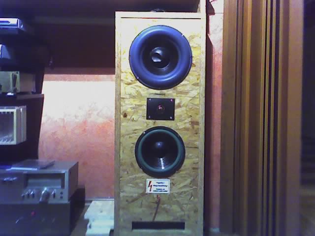

(egyébként érthető mert én ezt az erölködőt diszkózásra használom a képen látható hangfalal
én drum 'n' bass és break beat-et játszok és naonmeg felel a végfok 7hz-től indul a hangfal 13-hz-től én magam mértem
(#) tatabike válasza sardna00 hozzászólására (») Júl 6, 2007 /
ez nekem is mindig dilemma volt, hogy a hűtendő felületre fújjassam a levegőt, vagy a felületről szívja le a venti... Tapasztalataim szerint az építési módtól függ, hogy melyiket válasszuk. Ha kívül van a ventillátor, és nem dobozban, akkor szerintem rá kell fújni, természetesen olyan bordát alkalmazva, hogy a bordák közti réseken ki tudjon menni a levegő, lehetőleg felfelé, és ne lefelé, mert amint megszűnik a hajtóerő, rögtön felszáll, vissza a bordához, és megint ráfújja a venti... Ha bent van a dobozban a borda, akkor meg szerintem egy átszellőztető venti kell, ami kifelé nyomja a dobozból a levegőt, lehetőleg felfelé, és alulról szívja be a hideg levegőt, így hűtve a bordát. Van egy erősítőm, belül van a hűtés, régen úgy volt bekötve a venti, hogy fújta a bordát, és az egész erősítő dobozostól mindenestől felmelegedett, mire kitalált belőle a meleg levegő. Aztán átkötöttem szívásra, és most hideg az egész, és a borda hőmérséklete sem lett nagyobb. Pl. a számítógépek tápján lévő venti is szívó és nem fújó....

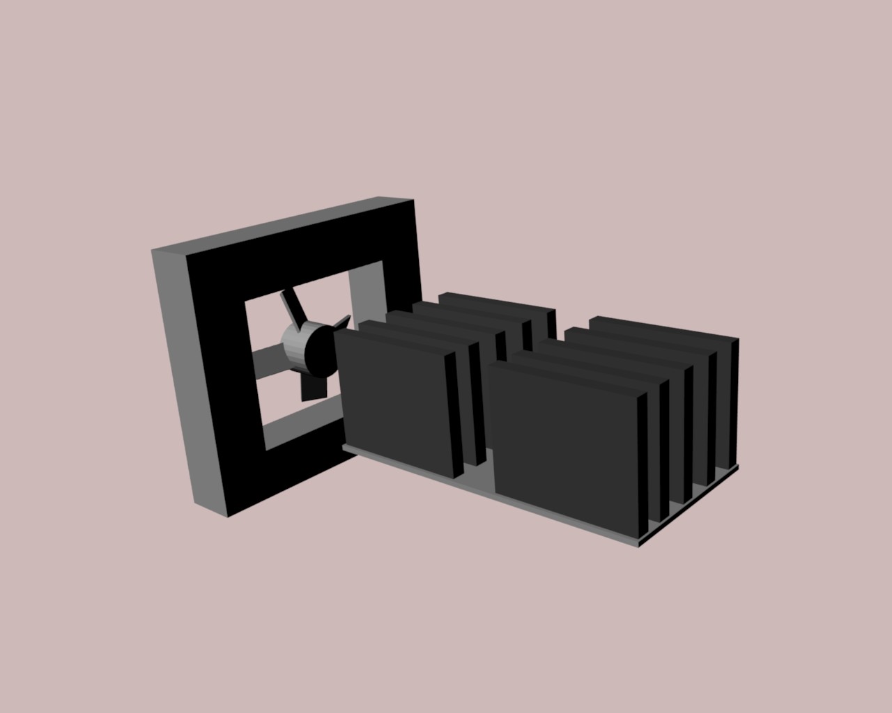

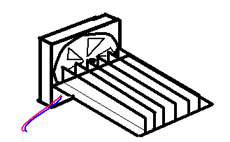

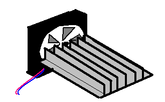

Esetleg még olyan megoldás hatásos, amit a kis képen csináltam... (azért ezt is lehet díjazni, mert szerintem egész mutatós lett! unatkoztam!)
De itt is hasonló a dolog, hogy a felület elől fúja, illetve szívhatja a meleget! :yes:
Peti

(#) raron válasza Peti_85 hozzászólására (») Júl 7, 2007 /
Jön a 3D-s megrajzolás Blender-ben + animáció!
(#) maTaKee válasza Peti_85 hozzászólására (») Júl 7, 2007 /
(#) raron válasza maTaKee hozzászólására (») Júl 7, 2007 /
Én is unatkoztam.
A ventiláror lapátja nem lett tökéletes...
(#) raron válasza raron hozzászólására (») Júl 7, 2007 /
Nézdmár hőmérőt lefelejtettem.

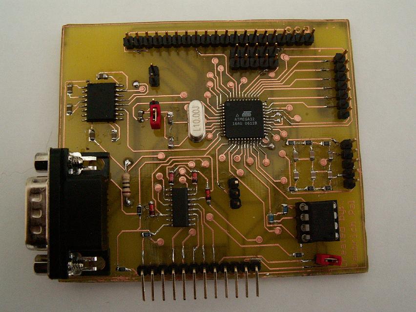

sziasztok

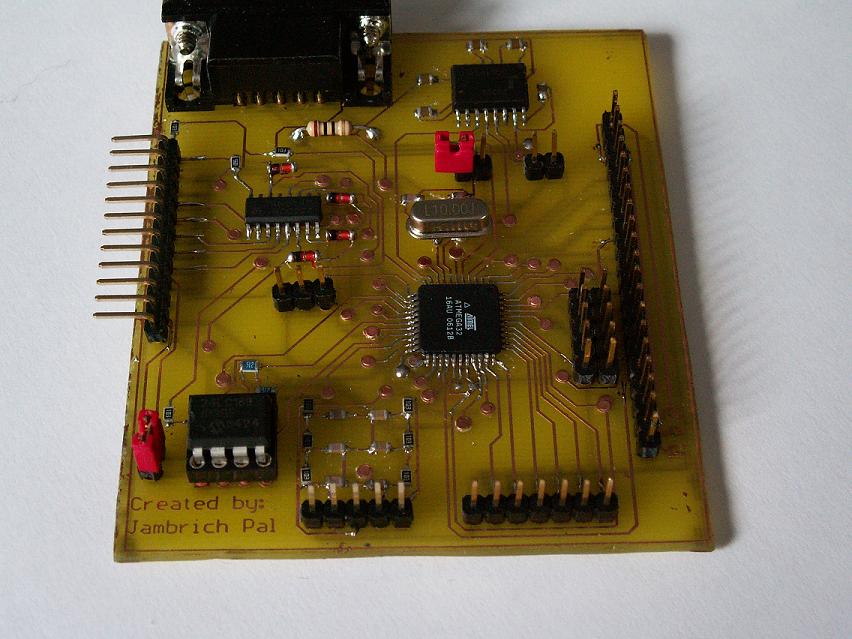

Egy ideje nekifogtam egy tápegység építésének , természetesen mikrokontroller is lesz benne! nos elkészült a vezérlő panel....íme
(#) raron válasza Pavel hozzászólására (») Júl 7, 2007 /
Hogy csináltat a lyukgalvánt?
(#) Pavel válasza raron hozzászólására (») Júl 7, 2007 /
hááát ez egy általam kidolgozott nagyon speciális eljárás ..... 0.9 Cuz huzal zománctalanítva és beleszegecselve a furatba
módosítás: egészen gyor és megbízható, az alsó oldalt a biztonság kedvéért leforrasztom, a felső oldalról szegecselem, ott valamivel jobban szét lehet lapítani, ezért az nem forrasztom
(#) gtk válasza Pavel hozzászólására (») Júl 7, 2007 /
Ez nagyon jol nez ki.
Honnan ennyi turelem?
(#) MaSTeRFoXX válasza Pavel hozzászólására (») Júl 7, 2007 /
Ügyes, én azért beforrasztanám mind a két oldalt
(#) san398 válasza Pavel hozzászólására (») Júl 7, 2007 /
Gratulálok nagyon szép munka.
Egyet értek MaSTeRFoXX hozzászólásával.Szerintem is mindkét oldalt forraszd be,a későbbi kontakt hibák elkerülése végett!!

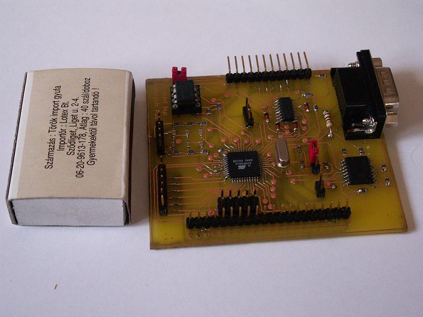

Jaja, be kell azokat a szegecseket forrasztani. Igazából egyszerűbb lett volna talán maradék alkatrészlábbal áthuzalozni, mint szegecselni, bár tagadhatatlanul szép

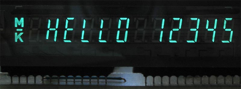

Elkészült a vfd meghajtóm nekemis. Egyszer talán egy freki mérő lesz belőle.
(#) gtk válasza lidi hozzászólására (») Júl 7, 2007 /
Eloszor azt hittem hogy csak egy uC es VFD, aztan latom hogy teljes egesszeben VFD meghajto ,
Vezerleshez mit hasznalsz?
Kapcsrajz vedve?
En epp a napokban irogattam VFD -re drivert, de ezen van meghajto IC es soroson lehet velem komunikalni.
(#) Norberto válasza lidi hozzászólására (») Júl 7, 2007 /
Nem rossz ez a VFD-meghajtó!
Jól néz ki...
Az első szó, ami beugrott a második kép láttán, viszont ez: alkatrésztemető
