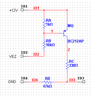

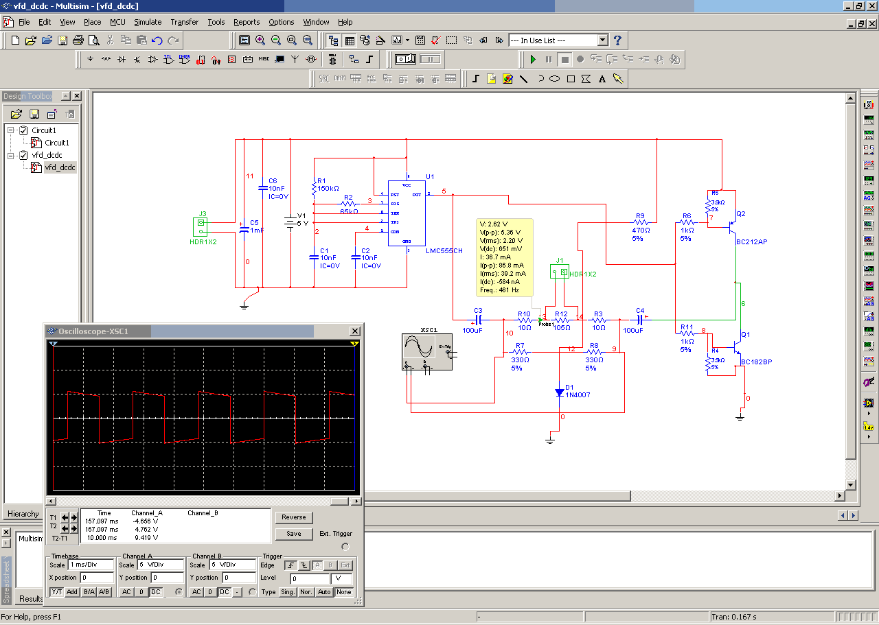

A vfd után érdeklődőknek:
Az én vfd-m is lpt-ről van meghajtva most, majd később pic-el tervezem. Tényleg egy alkatrész temető a mai cuccokhoz viszonyítva. Ez egy régi számológépből van kitermelve, ott egy cél mikrokontroller vezérelte. De szerencsére nem egy nagy tétel 5db ttl ic + egy kupac bc212. Kapcs rajzokat fel fogok tenni, nekem is innen segített egy fórumtárs, bár a fűtőáramkör saját tervezés.
A futo aramkorben a 105Ohm a fűtőszálat helyettesíti.
A másik kapcsolás a szegmens és rács vezérlő. Nálam egyforma mind. A 330-ohmos ellenállatot én elhagytam, nem kellett, nem jött létre nélküle se túl nagy áram. Bár a csőről nincs adatlapom sajna, de 8 -as kijelzésnél is csak kb 10mA folyik, sztem az nem veszélyes. A rácsokat egy 74154 demux + 7407 OC kimenetes ic hajtja meg. A demux miatt 13 karakterre elég 4 bemenet így. A szegmenseket pedig 7406 OC kimentes. A csőhöz szükséges viszonylag magasabb fesz miatt kellett OC kimenet. Ide 8 bemenet kell, a tizedes ponnt miatt, 7seg meghajtoval ezt is lehet redukálni 4 re, de akkor betüket nem tudunk kijelezni. Ezek az ic-k 30V ig bírják, bár most még csak 12V al hajtom. Régi pc kártyákból vannak ezek kitermelve. Lehuzzák földre a kivánt fokozat tranyó lábát, ami ekkor 12V ot kapcsol.
A kapcsolás azért ilyen, mivel semmi adatom nem volt a csőről, és ez a legrugalmasabb kivitel. Ha kell simán tudom növelni a fűtőfeszt, meghajtófeszt, stb.

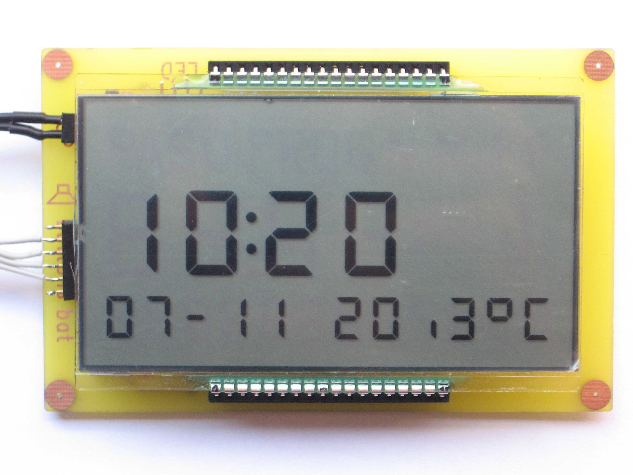

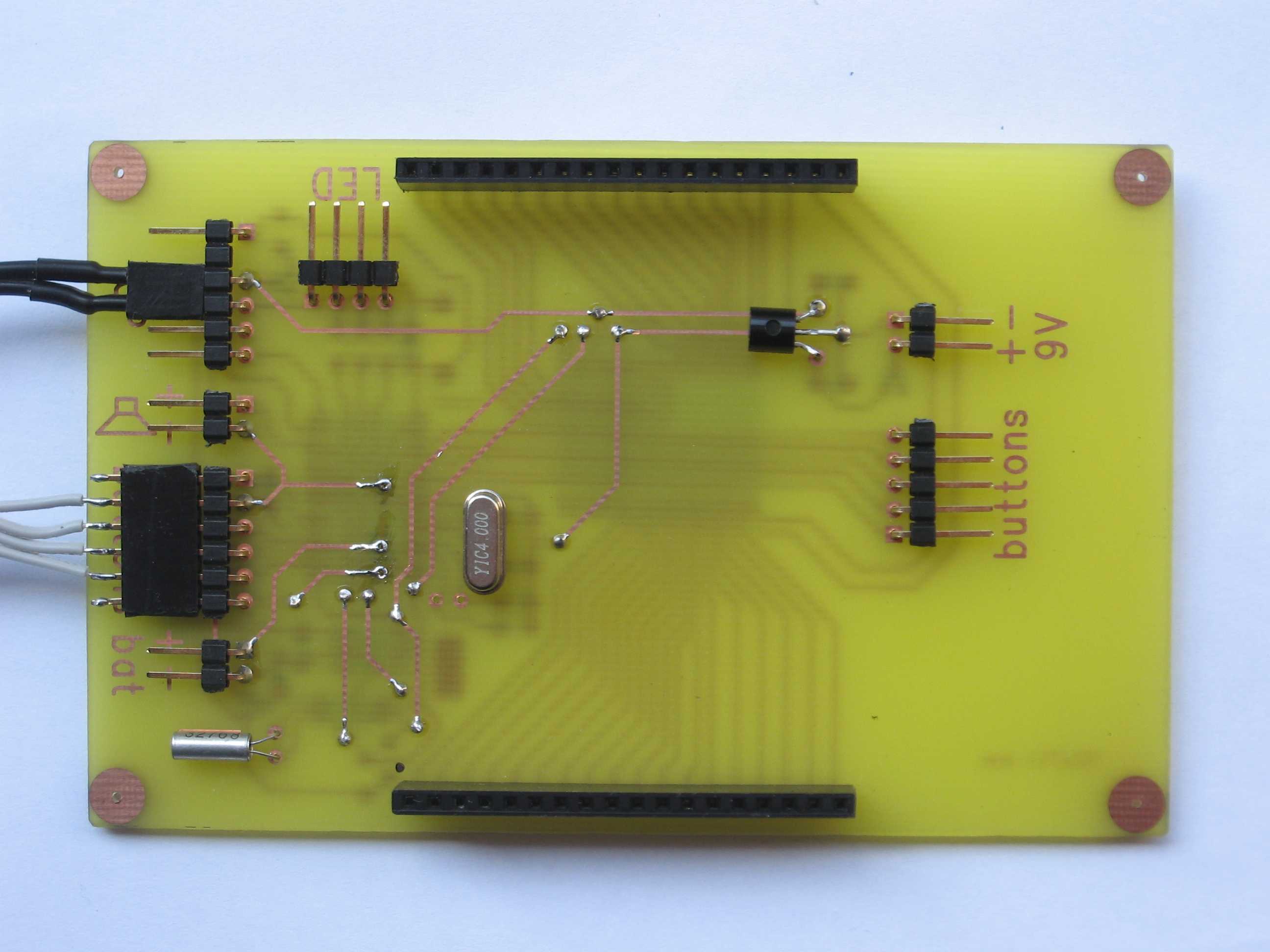

A múlt héten volt egy kis időm kitakarítani a fiókot.
Ezeket találtam benne:
1. PIC16F872 (kontroller)
2. RS5C372A (óra IC)
3. MAX6635 (hőmérő)
4. PCF8576 (LCD vezérlő)
5. egy régi fax LCD-je
6. egyéb apróságok
Na ezeket összelapátoltam egy panelre, meg írtam egy kis programot hozzá és ez lett belőle. Középen az idő, bal lent a dátum, jobb lent a hőmérséklet. Ahol nincs semmi a kijelzőn, ott csak spéci ábrák, meg feliratok vannak, nem lehet használni semmire.
(#) raron válasza pbalazs hozzászólására (») Júl 11, 2007 /
Grat. Nagyon szép.
Óránként csönget is?
(#) JZoli válasza pbalazs hozzászólására (») Júl 11, 2007 /
Hogyan tudsz ilyen szép panelt csinálni? Nagyon tetszik, csak gratulálni tudok hozzá.Ilyen fiók nekem is elkelne ahol ennyi jó alkatrész található.
(#) pbalazs válasza JZoli hozzászólására (») Júl 11, 2007 /
Fotózással készült.
Csöngetni nem tud, mert minek? A csengetést megírni egyébként nem feladat, csak nekem nem kell ilyen funkció. Valószínűleg visszakerül a fiók aljára oda, ahol az alkatrészek voltak.
Bár van hangszóró és LED kivezetése, de nem használom.
Meg van kb. 10 nyomógomb bemenet, de 3 elegendő a beállításhoz.

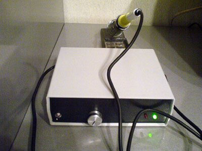

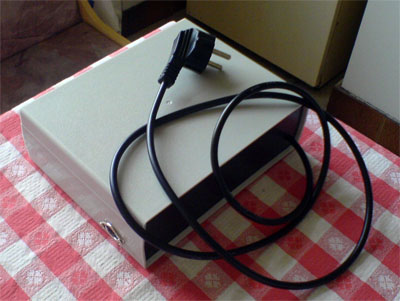

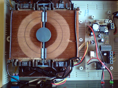

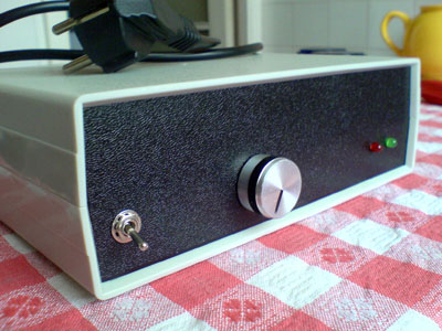

Első -számomra- komoly munkám vzoole féle hőfokszabályzós pákaállomás. Sikerült, szépen üzemel.
(#) tbence3 válasza pbalazs hozzászólására (») Júl 11, 2007 /
Ejha! Nagyon szép munka! Gratulálok! Tetszik az lcd.
(#) kocsgab002 válasza Rapidus hozzászólására (») Júl 11, 2007 /
Szép kivitelezés, korrekt első projekt. Szerintem még nagyon sok szép dolgot fogsz csinálni
feliratozás lesz rajta?
(#) tbence3 válasza Rapidus hozzászólására (») Júl 11, 2007 /
Egyre szebb munkák látnak napvilűgot. Nekem is ilyen állomásom van de én 1 éve vettem boltban. Mostmár lesz mivel újabb, szebb munkákat készíteni.
(#) Rapidus válasza kocsgab002 hozzászólására (») Júl 11, 2007 /
Köszi az elismerést, jólesett.
Előbb-utóbb felirat is kerül rá, da ahhoz fénymásoló szalonba kell eljutnom. mert sz.gépes megrajzolás után öntapadó fóliára kell nyomtatni, és lamináltatni. (ötlet by MaSTeRFoXX)
(#) Rapidus válasza tbence3 hozzászólására (») Júl 11, 2007 /
Köszönöm :worship: igyekeztem (de az elismerés nagyobbik része vzoole-t illeti, aki kitalálta. Én -bár nekem elsőre ez is kihívás volt- "csak" utánépítettem. És valóban nem volt pákám, ezt is egy kölcsönkért 10 éves, Wellerrel raktam össze. De már van egy Solomon pákám, és egy állomás is hozzá, nem is akármilyen.

(#) gerry válasza pbalazs hozzászólására (») Júl 11, 2007 /
Nagyon szép ez a fotózott nyák. Gratula!!!
Hasonló Lcd-vel és vezérlőjével rendelkezem.
Valami tölő lehetett régen. Nagyon jó ötletet és ihletet adtál mire is lehetne felhasználni. Óra! Lithium akksi töltő. Ezért érdemes volt összedobni ezt a remek kis szerkezetet. Mégegyszer gratula a szép munkáért!
