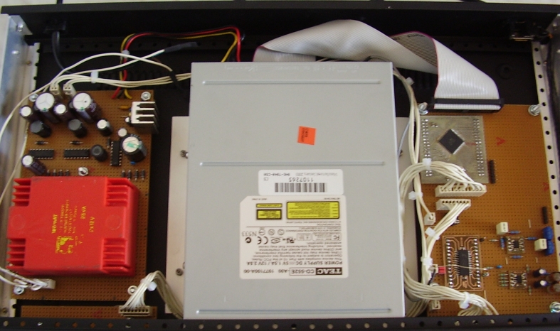

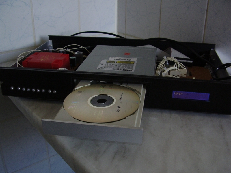

(#) Slope hozzászólása Júl 11, 2007 /

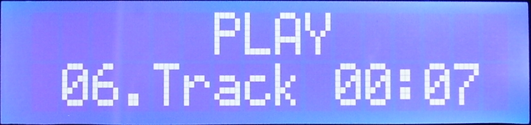

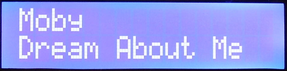

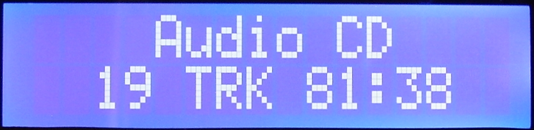

Na itt az ideje, hogy feltegyek néhány képet az elkészült CD lejátszómról.
Az összes megszokott funkciót tud a RANDOM lejátszást kivéve. Ez lett kiegészítve CD-TEXT támogatással, illetve egy külső 96dB-es dinamikatartományú DAC-al (S/PDIF interfészen).
Ha érdekel valakit akkor a CD-TEXT-ről is teszek fel fotókat
(#) szabi83 válasza Slope hozzászólására (») Júl 11, 2007 /
kira lett, jöhetnek a képek naná
(#) Slope válasza szabi83 hozzászólására (») Júl 11, 2007 /
Na ennyi fért bele, többet nem tudtam csatolni...
(#) tbence3 válasza Slope hozzászólására (») Júl 11, 2007 /
Ez aztán döfi! Kira lett nagyon. Igen, ehez fel kell nőni
(#) Frankye válasza pbalazs hozzászólására (») Júl 11, 2007 /
Nagyon szép, igényes a kivitel! Gratula!
(#) Frankye válasza Rapidus hozzászólására (») Júl 11, 2007 /
Nagyon szép lett! Bravó! Ráadásul első "komoly" munkának kitűnő! Igényes a kivitel, szóval elismerésem! Csak így tovább!!
(#) Frankye válasza Slope hozzászólására (») Júl 11, 2007 /
Hm! Ügyes! Gratula!!
(#) ndavid87 válasza Slope hozzászólására (») Júl 11, 2007 /
Nagyon király lett, gratulálok!
(#) bbatka válasza Slope hozzászólására (») Júl 11, 2007 /
Profi!
(#) Darazsx válasza Slope hozzászólására (») Júl 11, 2007 /
Gratula, szupi lett!
Elég egyszerűnek tűnik, ezért is kérdezem, hogy milyen a hangja?

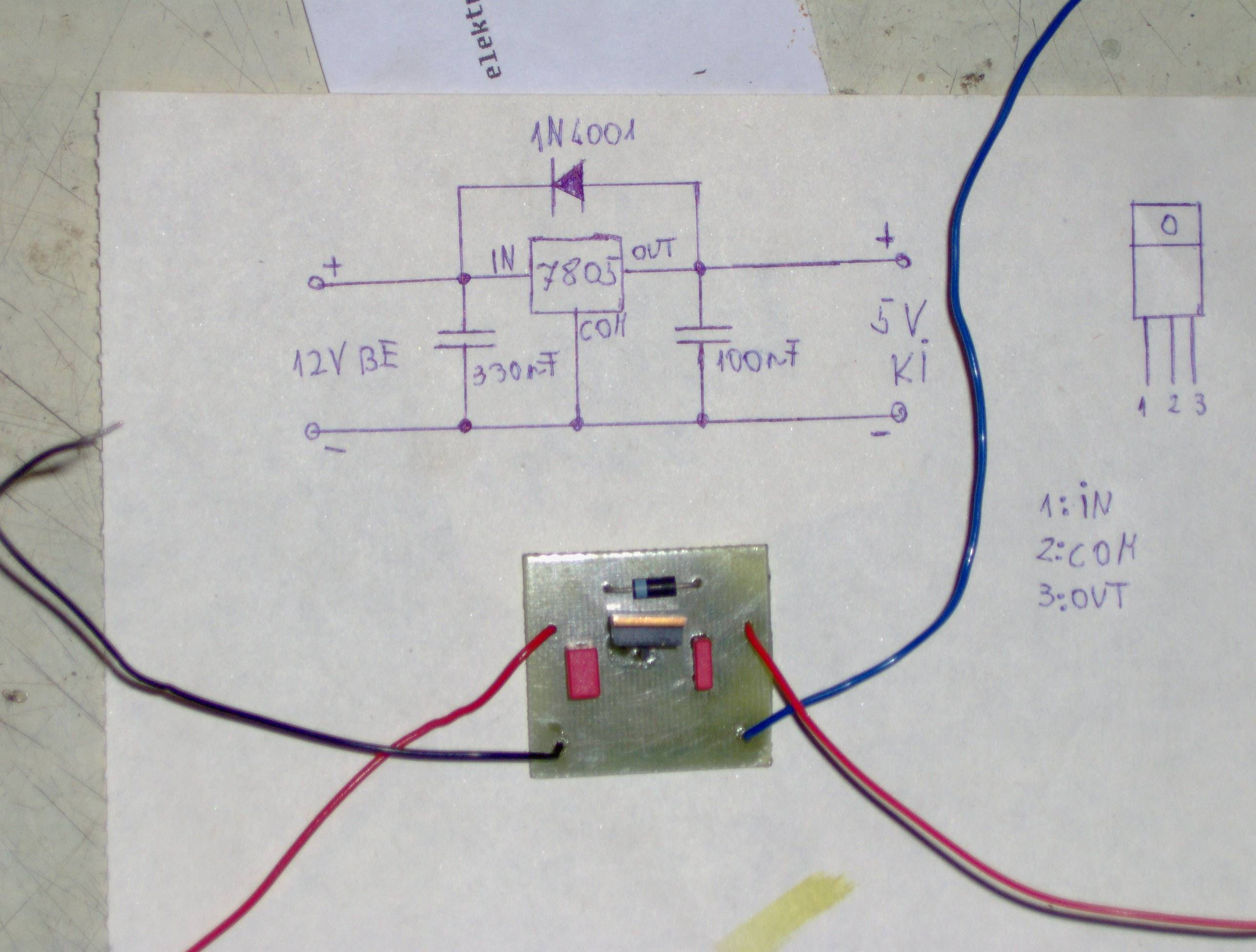

(#) zoly15 hozzászólása Júl 11, 2007 /

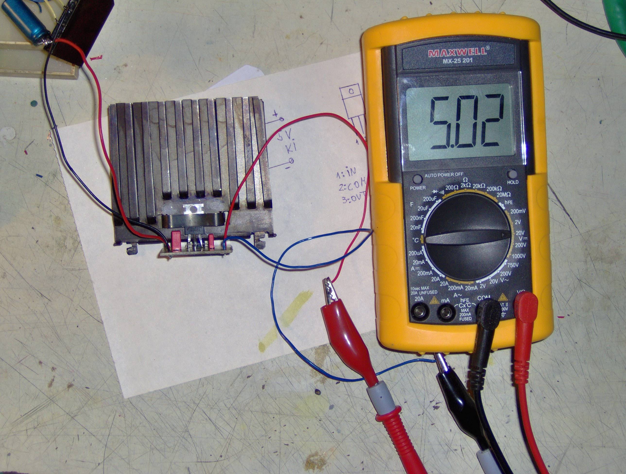

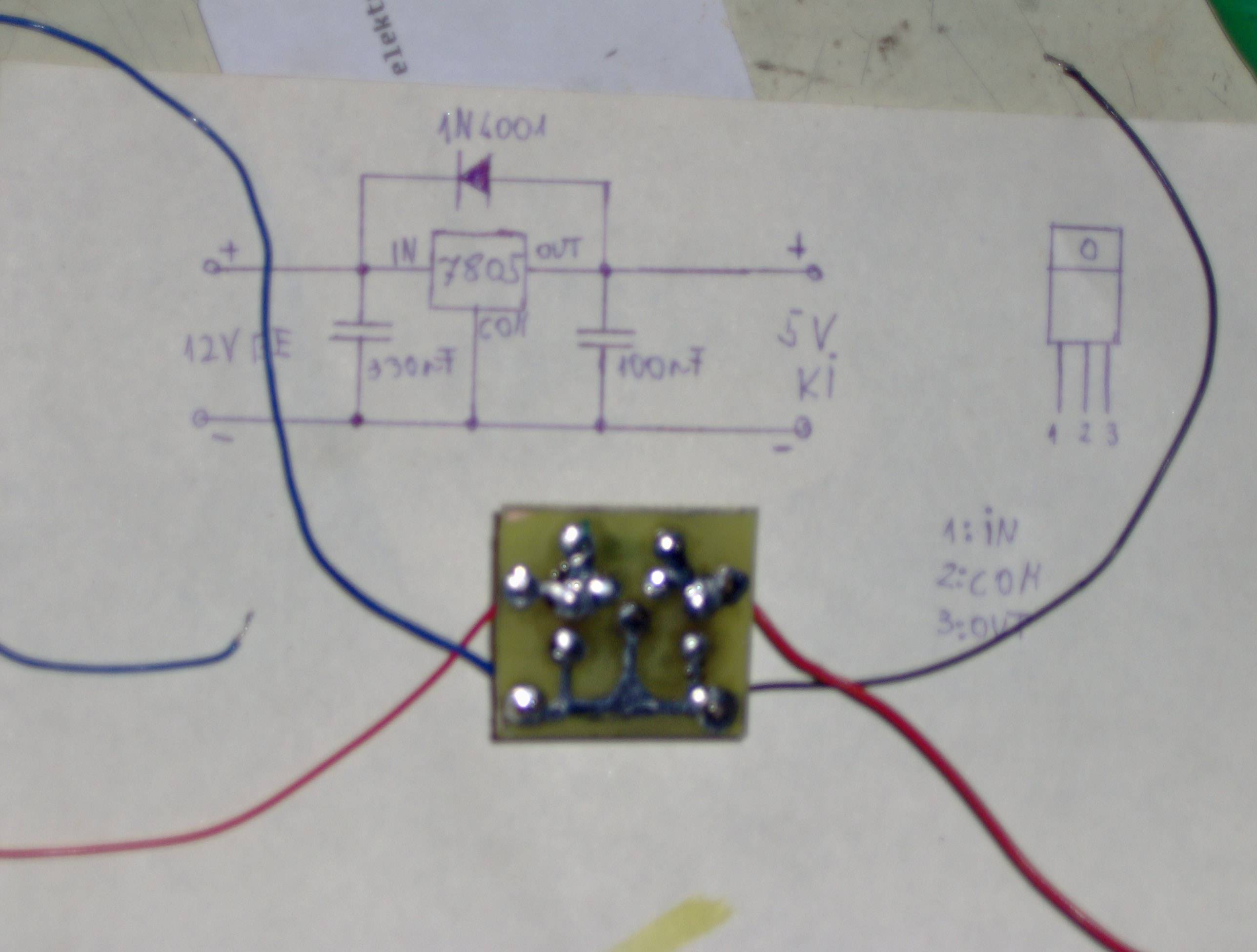

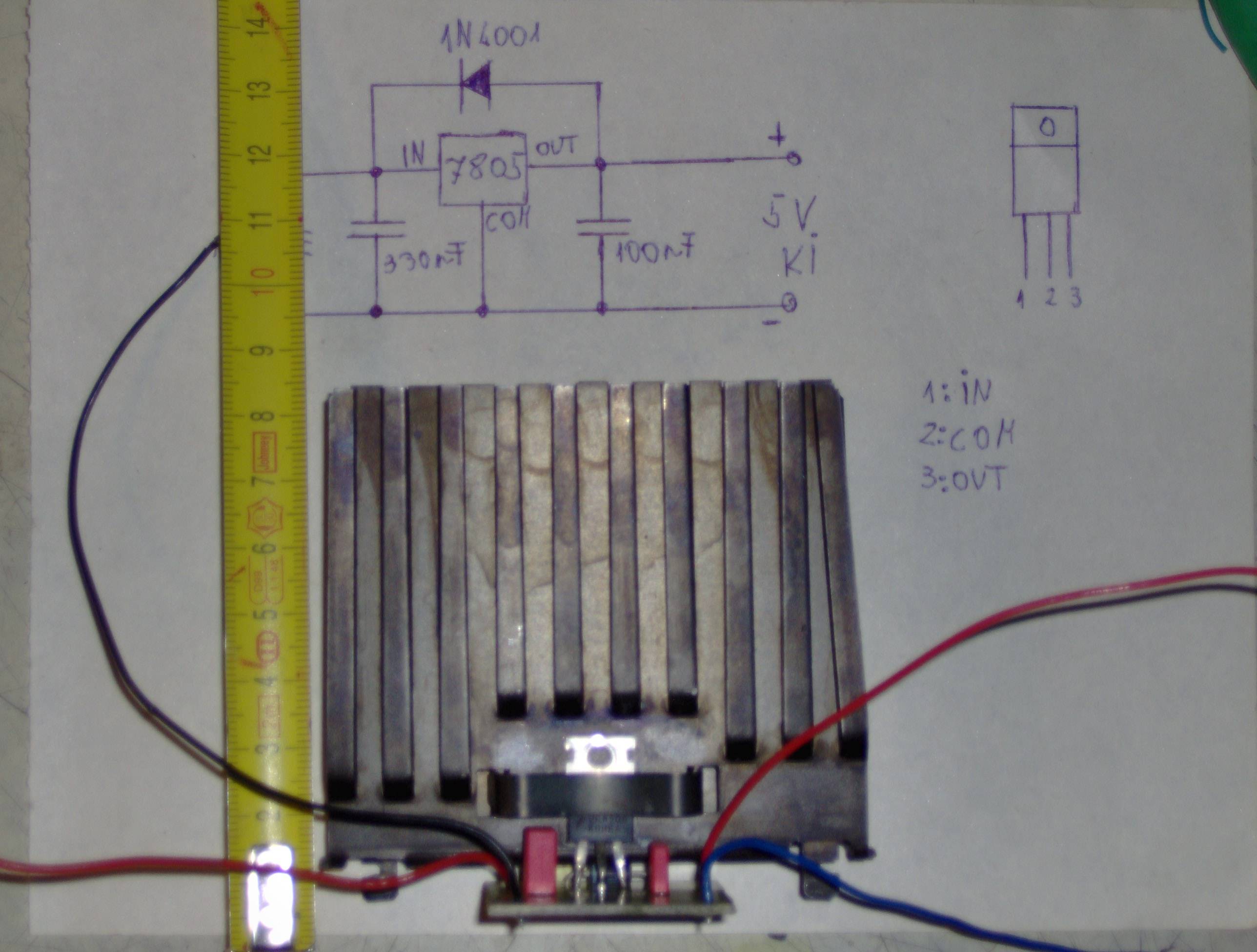

Sziasztok ez az első jó minőségű munkám nem nagy cucc csak egy 5 V-os stabilizátor a varázsszemet fogom vele izzítani képek csatolva
(#) titi válasza zoly15 hozzászólására (») Júl 11, 2007 /
Grat! Csak így tovább!
Látom a fiók mélyén található dolgokból építkezel. (hűtőborda)
Egyébként tuti nem lesz melege az ic-nek.
(#) zoly15 válasza titi hozzászólására (») Júl 11, 2007 /
ezt 1 tv ből bontottam és a borda 2 soros csak nem látni igen a fiókból és a panelokból építek ha nem muszály minek vegyem meg?
köszi a bírtatást

(#) Slope válasza Darazsx hozzászólására (») Júl 11, 2007 /
"Elég egyszerűnek tűnik, ezért is kérdezem, hogy milyen a hangja?"
Dinamikus, precíz és tiszta, de nem steril... ráver a DVD lejátszókra.

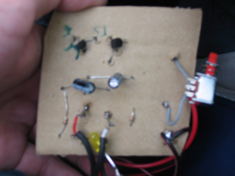

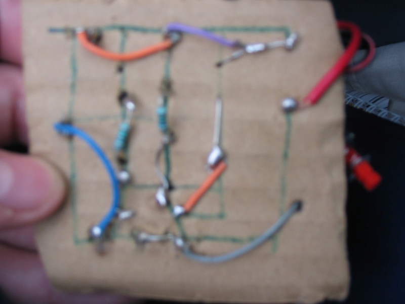

Én elsősorban szereléssel foglalkozom, szal előbb volt meg az első komplett végfokcserém, mint az első villogóm
Viszont az asszonnyal csináltunk egy hajómodellt és kellet rá jelzőfény meg világítás. Gondoltam kezdjük újra az alapoktól. NYÁKlap helyett egy kartonpapírt használtam mert az olyan vicces... Mellékelem képeket, remélem mosolyt csal az arcokra
(#) angelero válasza golax hozzászólására (») Júl 11, 2007 /
(#) Norberto válasza golax hozzászólására (») Júl 11, 2007 /
Ez olyasmi, mint a MFMNY, azaz Müszi Féle MűNYák
(#) fureszk válasza golax hozzászólására (») Júl 12, 2007 /
(#) maTaKee válasza Norberto hozzászólására (») Júl 12, 2007 /
MFMNY ez nagyon teccik
(#) vicsys válasza golax hozzászólására (») Júl 12, 2007 /
Ne vedd bántásnak, de ez eléggé zorga lett.
Csinálj inkább rendes nyákot.

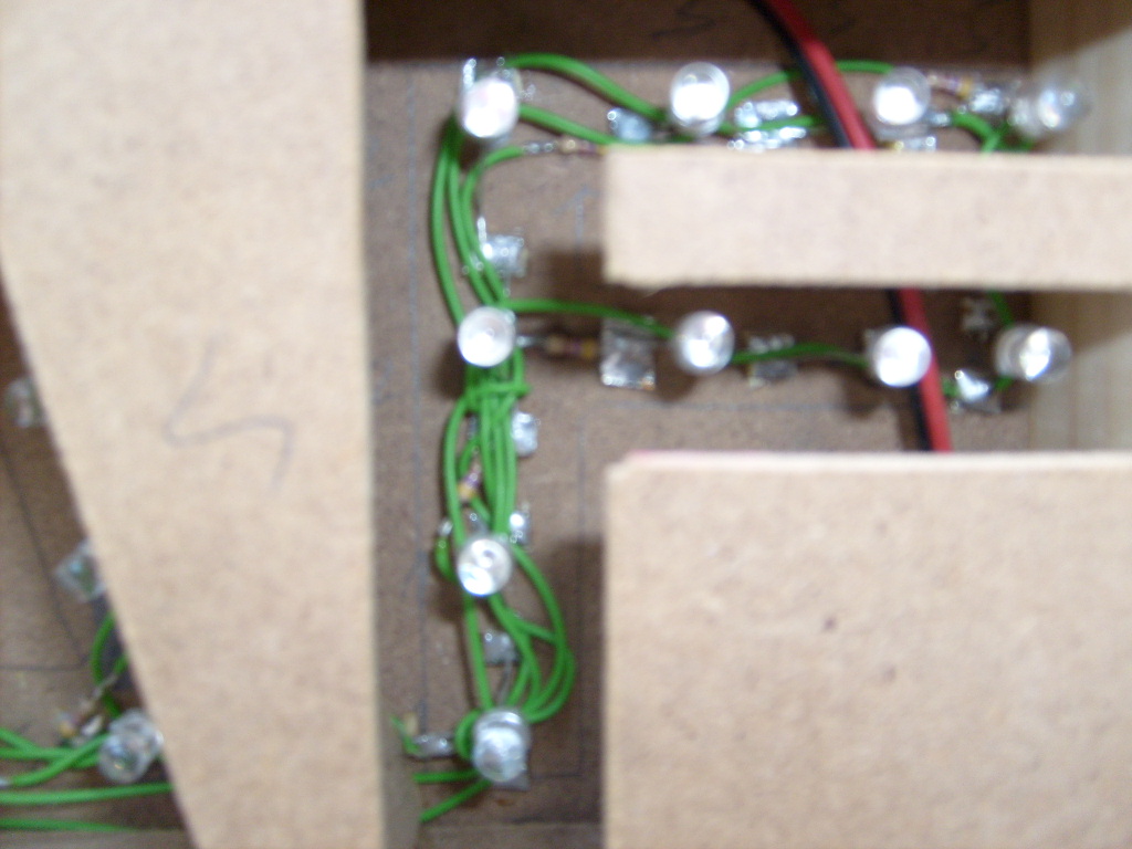

(#) Kicsa hozzászólása Júl 12, 2007 /
Szevasztok!

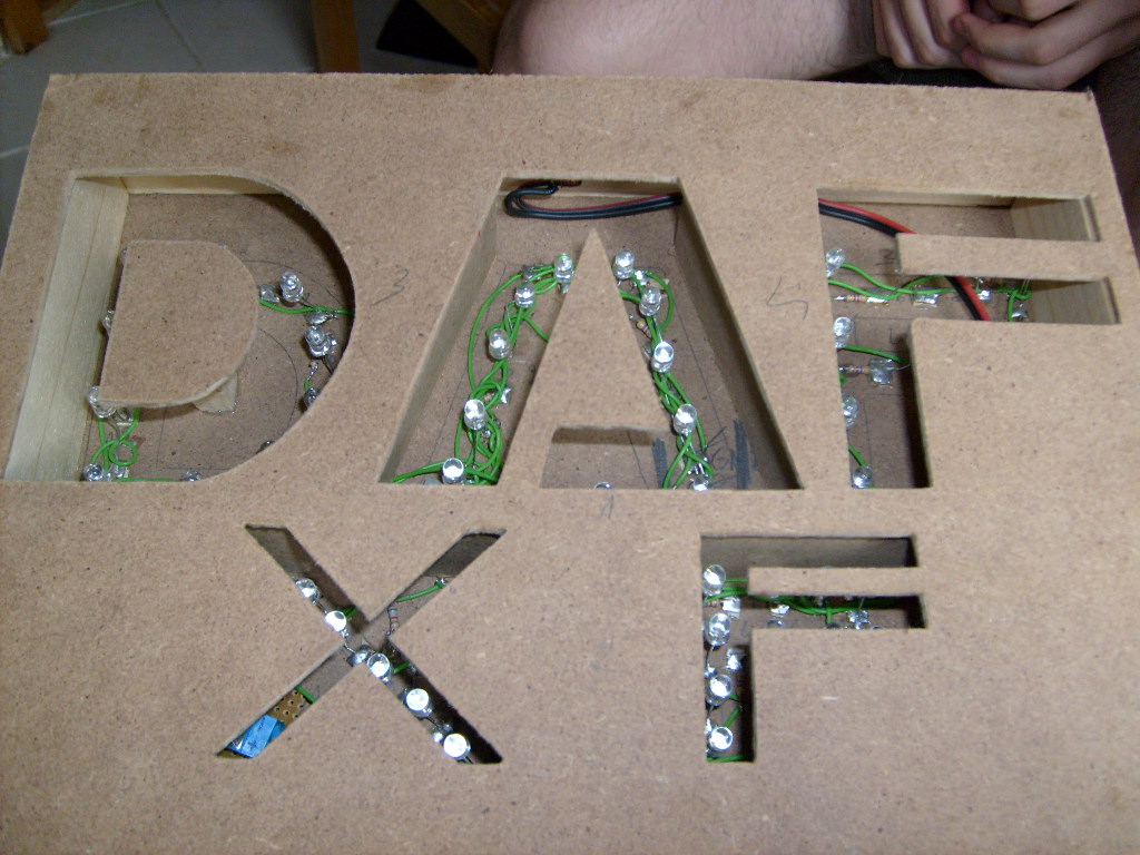

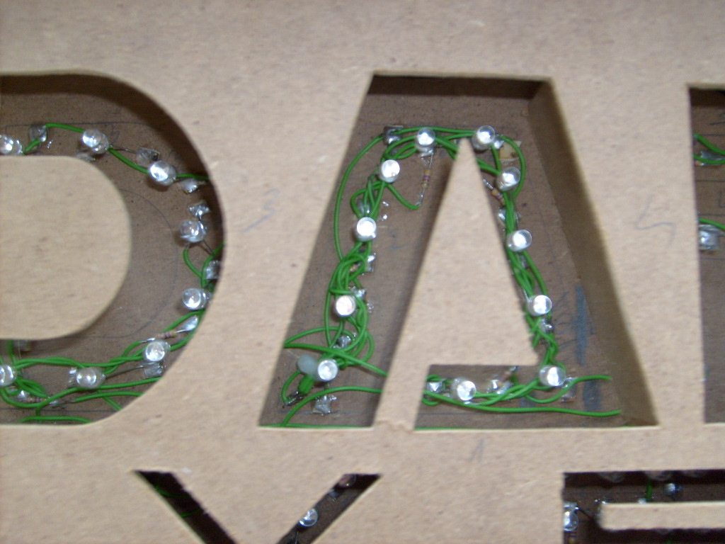

Elég régóta nézegetem ezt az oldalt,én gondoltam,mostmár megmutatok én is valamit...
Sztori röviden annyi hogy apu nem is olyan régen egy Daf-ot vezetett és gondolta,jó lenne egy fényreklám az autóba.Fogtam a BigClock kapcsolást,kicsit átalakítottam,kicsit fúrtam-faragtam és megépítettem ezt a szerkezetet.
5 betű..egyenkénti tranyós kapcsolgatás egy F628-on keresztül. A program elég amatőr,a megfelelő lábak megfelelő sorrendben való ki be kapcsolgatása vezetett sikerre,mivel a PIC programozási szintem egyenléőre eddig terjed.Sajnos mire elkészült,apu már Volvo-t vezetget,tehát sosem került be a helyére,így most csak úgy elkészült és van
Várom a véleményeket...
ui..: 2 videó a működésről:
12
(#) fureszk válasza Kicsa hozzászólására (») Júl 12, 2007 /
Szép! Bár én kékkel csináltam volna.
(#) Kicsa válasza fureszk hozzászólására (») Júl 12, 2007 /
Jaja...csak azzal az a gond h beleköthetnek a zsaruk...mert a kék az a megkülönböztető járműveké kizárólag...(legalábbis én úgy tudom) Szóval ez barátibb lett volna...de mivel nem lett beépítve,így mind1...
köszi
