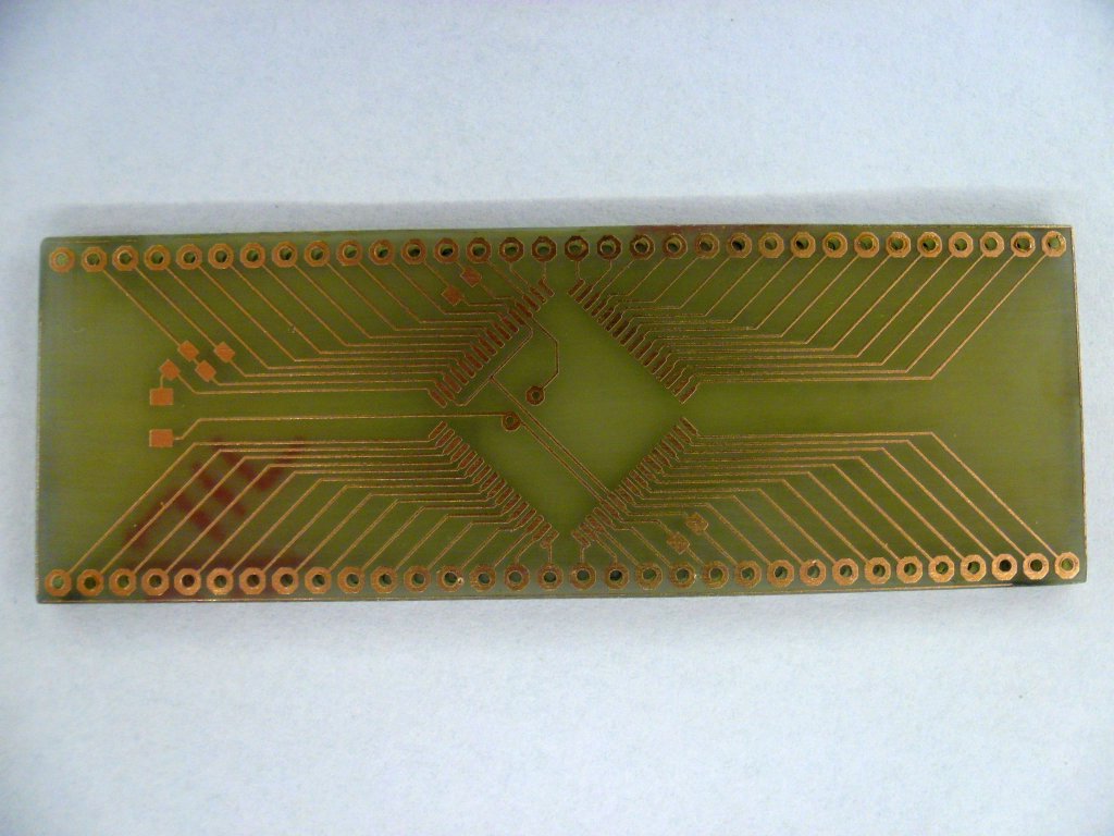

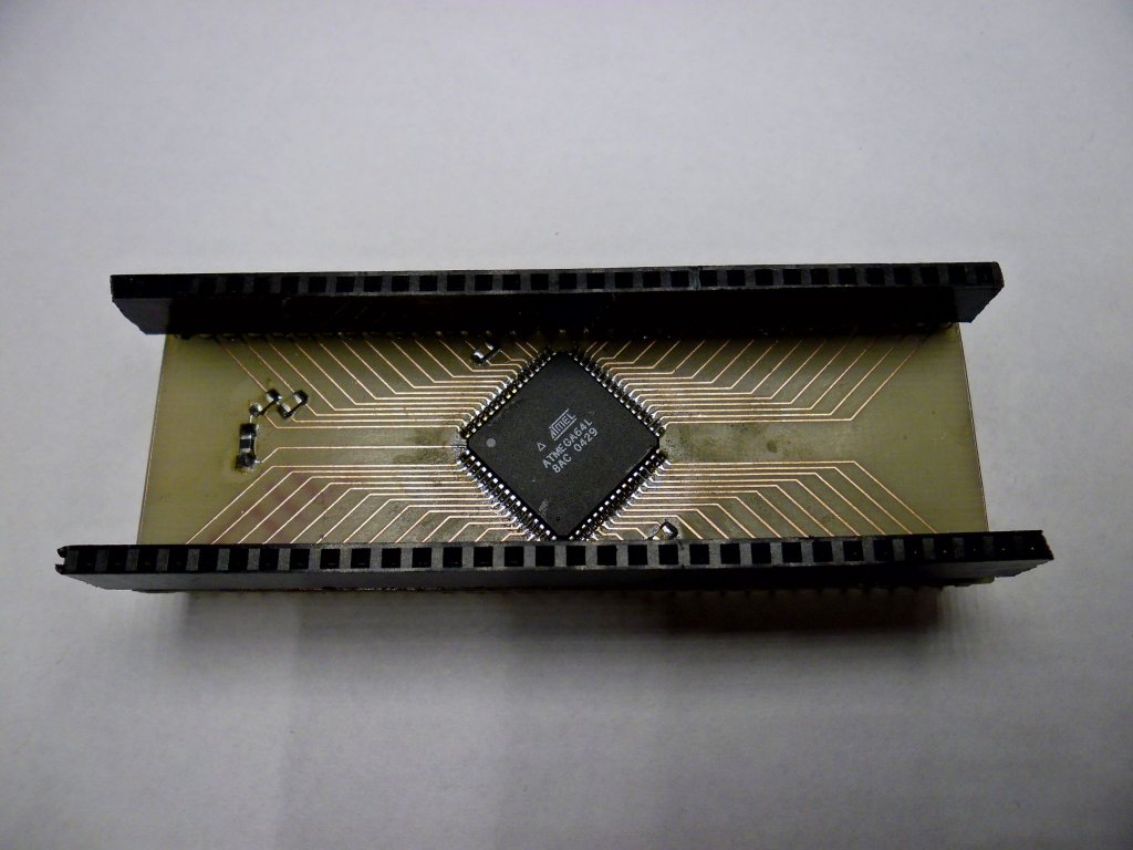

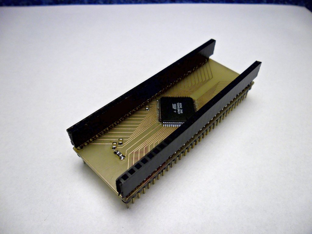

Délután elkészítettem egy öcsipanelt ATmega64 típusú mikrovezérlőhöz. Cél volt, hogy az SMD tokozás felhasználható legyen dugaszolós próbapanelon... Ez sikerült. Továbbá szerettem volna, ha más egységek is gyorsan, vezetékelés nélkül illeszthetőek legyenek a mikrovezérlőhöz. Pl külső SRAM, ami hasonló panelre fog kerülni. Így mindenféle kusza vezeték nélkül csatlakoztatható a kettő egymáshoz, és továbbra is elérhetőek maradnak a lábak.
(#) janikukac válasza zolee1209 hozzászólására (») Jan 30, 2012 /
Nagyon szépen forrasztasz Zoli ! Milyen technikával csináltad?
(#) zolee1209 válasza janikukac hozzászólására (») Jan 30, 2012 /
De szerintem ennek a forrasztása nem lett valami szép, legalább is nekem annyira nem tetszik.
Egyébként foto technikával csinálom a NYÁK-okat... :yes:
És milyen folyasztószert használsz, ilettve mivel forrasztasz.?
Én de szeretnék egy igazi Wellert, azt a kékes-zöldet, csak drága még nekem. De úgy érzem a Fahrenheitot meg kezdem kinőni.
Üdv !
(#) Norberto válasza zolee1209 hozzászólására (») Jan 30, 2012 /
Ötletes ilyen módon, remélem, hasznos lesz az ATMEGA64-gyel történő ügyeskedés.
(#) zolee1209 válasza Norberto hozzászólására (») Jan 30, 2012 / 1
AZ lesz! Elsődlegesen azért készítettem, mert szükségem van UART vonal loggolására. Jó lenne tudni, mi megy a "hátam mögött"...

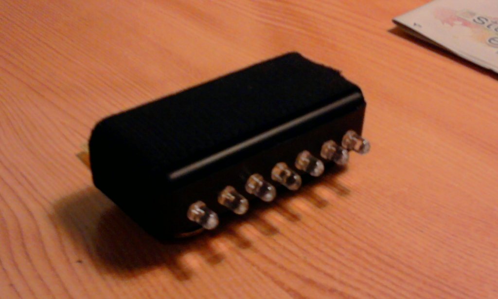

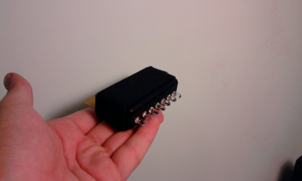

Elkészült egy újabb megbízásra készült ledes Mű egy kerékpár hátsó Ledes lámpája Multkor tanultam a hibáimból mindehol le van szigetelve szerintem cseppáló.
2 db AA ceruza aksi kell bele 7 db Piros Led van benne
A fedél rögzítését eleinte csavarral akartam de mivel ne volt hely így szokatlan mondon felhasználtam egy textíl gumis anyagot ami szorosan tartja a fedelet emellet még a kapcsolónál is jobban biztosítja a külvilági sérüléseket!
Meg fel is dobja egy kicsit!
