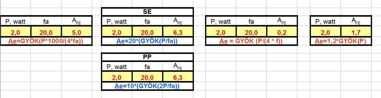

(#) V1rusH hozzászólása Aug 3, 2015
Mindössze csak ennyi képletből válogathatok! A bőség zavara nem minden esetben jó....
A kékkel kijelölt képletek az elektroncső.hu-ról származik, ami legalább egybe vág ferci által közölt egyik képlettel.
Egy kezdő, aki még soha sem számolt ilyesmit, mint én is, honnan tudja, hogy melyik a jó? Főleg ha csak egy forrásra támaszkodik...
Akkor a kék képleteket használhatom?
(#) V1rusH válasza (Felhasználó 13571) hozzászólására (») Aug 3, 2015
(#) ferci válasza V1rusH hozzászólására (») Aug 4, 2015
A jobb oldali szélső egyfajta hálózati trafós számolás, a jobb másodiknál mW-ban kéne beírni a P-t...
A többit pedig "átlagold". A légrés, a te vasad minősége úgyis beleszól.

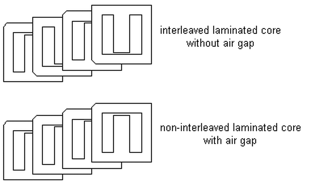

Olyan kérdésem lenne, hogy SE-hez mindenképpen feltétel a légrés?
Volna két m lemezez vasmagom, ami jó lehetne, de nem légréses.
(#) ferci válasza V1rusH hozzászólására (») Aug 15, 2015
Bizony, feltétel..
(#) Gafly válasza V1rusH hozzászólására (») Aug 15, 2015
Azokból is van légréses. Nézd meg alaposan a lemezt.
A légrést szokták úgy "kiküszöbölni" hogy "felváltva" lemezelik be...
(#) Cavalier válasza V1rusH hozzászólására (») Aug 16, 2015
Lásd a képeket, ha van a lemezen légrés, akkor egy irányban lemezelve jó lehet.
(#) V1rusH hozzászólása Aug 16, 2015
A váltott irányt tudom, ferci is mondta már. De nem tudtam/tudom, hogy az a néhány század mm hézag, ahol a "nyelv" el van vágva a járom lemeztől, elegendő-e. Na meg méretezéshez jó volna tudni is pontos méretét.
Egy biztos, szabadszemmel fény felé tartva, nem látok hézagot. Egyébként beag trafók. 55mm x 55mm,, az oszlop méretét fejből nem tudom pontosan, azt hiszem 17mm.
A hozzászólás módosítva: Aug 16, 2015
(#) ferci válasza V1rusH hozzászólására (») Aug 17, 2015
Ha van hézagmérőd, azzal le tudod ellenőrizni a légrést, vagy valami közvetett módszerrel.
Képleted van a méretezéshez, csak alkalmazni kell. Ha már megvan a primer menetszámod, nyugalmi anódáramod, abból kell számolni. Általában 0,1 +/- 0,02 mm a légrés, hacsak nem valami extrém SE-ről van szó.
(#) Orbán József válasza V1rusH hozzászólására (») Aug 17, 2015
A BEAG vasak nem légrésesnek számítanak. Nekem is van, sőt német "M" vasak, bizony szépen zárnak, elenyésző, ha van is légrés.
(#) V1rusH válasza Orbán József hozzászólására (») Aug 17, 2015
Én is így látom. Van belőle 3 féle méret is.
