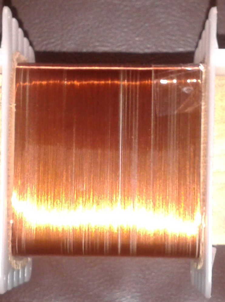

(#) Ódenka válasza Ódenka hozzászólására (») Márc 2, 2020 /
Ez még nem az. Ez 40W-os és 0.25mm-essel, 6.5k-ra illesztve. Érdekes, hogy a képen úgy látszik a test közepe felé hézagosnak tűnik, a sarkoknál nem. Valamennyit kihajlanak a huzalok nyilván, de nem feszíthetem jobban. 800 menet végén...Randa... Azt mondják 25-30 db után alakul a gyakorlat.
A hozzászólás módosítva: Márc 2, 2020

(#) Ódenka válasza granpa hozzászólására (») Márc 2, 2020 /
1 napos így is egy ilyen kaland...Ill. egy műszak.

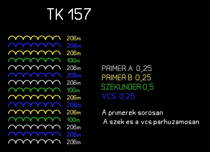

Attól a kettes osztású kimenőtől én nagy csodát nem várnék. Nekem már majdnem leordították a hajam a csövesben amikor azt mertem mondani, hogy a 3-as osztás már elég. Azonnal rávágták hogy nem, nem elég. Gondolom a TK157-en (ami még nem is a kimenők csúcsa) sem véletlenül osztották 4 részre a primereket a kettő helyet...

(#) CHZ válasza TAttila77 hozzászólására (») Márc 4, 2020 / 1
Szamold ki, 2 Ohm on mekkora feszultseg esik!
Csonek nem fog artani.
(#) CHZ válasza Ódenka hozzászólására (») Márc 4, 2020 /
Egy primer osztas hany sorbol jott ossze? Negy primer, hat szekunder jo megoldas (ez nem kettes osztas)
