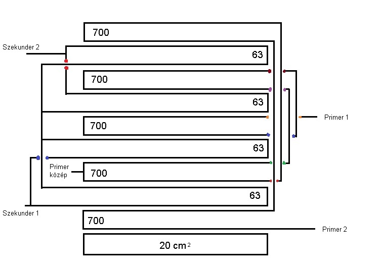

Hatalmas köszönetet szeretnék mondani mindenkinek aki segített, tegnap éjszaka megterveztem a kimenőtrafót. Mellékelem az ábráját, még ha valaki ért hozzá és ráér akkor, legyen szíves nézze át, hogy megfelelő-e a kimenő. A primer huzalvastagság 0,9-1,2 mm a szekunder 0,3-0,4 mm. Egy ilyen erősítőhöz használnám, a két végcső 6L6 GC, 490 voltról járatva, kimenő teljesítmény 50-55 watt, Raa: 5600 ohm. 8 ohmos hangszóróhoz terveztem.
Idézet: „A primer huzalvastagság 0,9-1,2 mm a szekunder 0,3-0,4 mm” Gondolom ezt elírtad, fordítva van valójában.
Valóban, ezt elírtam.
![]() Helyesen valahogy így szólna: A szekunder huzalvastagság 0,9-1,2 mm a primer 0,3-0,4 mm.
Milyen magra menne? Szerintem nem fog beleférni az ablakba. Ha jófajta modern vasat használsz, akkor lehet 0,8-1T-ra gerjeszteni, primerre anódtól-anódig olyan 1400-1600 menet jó lehet.. 0,3-as huzal elég hozzá.
Maradtam a 2 X SG127/51 magnál, ebbe bőven belefér még kétszer ekkora tekercs is . Az SM85b hasznos alapterülete elég kicsi. 6000 Gaussal (0,6T) és 30 hz alsó frekvenciával számoltam. Lehet, hogy át kéne számolnom 10000-12000 Gaussra (1-1,2T).
A 2XSG127/51-nek nem tudom a gerjeszthetőségét (csak így séróból), de a táblázat szerinti érték kb. 75%-ig elmehetsz, telítődés veszélye nélkül. Az SM85b-re is számold ki, mert a 'nagyok' szerint akkor jó, ha a tekercselési hely(ablak) teljesen ki van használva(tele van). Ez természetesen vonatkozik az előző esetre is. Ha nagyon szűken lennél az SM85b-ben, akkor menj lejjebb a gerjesztéssel a másik számolásánál, míg ~tele nincs az ablak.
Akkor azt hiszem sokat kell lejjebb mennem, mert ha a leírt rézzel tekercselem akkor kb. az ablak 1/3-át használom ki. Az SM85b-vel még mindig az a bajom, hogy a kicsi hasznos alapterülete miatt rossz lenne a mély hangok átvitele.

Jó lenne kisebb vasmag, mint pl. a 2 X SM102b csak sajnos sehol sem találok egy eladó darabot. Amit kinéztem eredetileg vas annak a belső keresztmetszete ~20 cm2 az ablaka ~31cm2
Ez az SM85b-nél ~13cm2 az ablakmérete 7,8 cm2. Mindjárt előkeresem a lapjaimat és újraszámolom ekkora maggal is.
Ha jól értem SM85b-nek (írásjelek nélkül); 13cm2 a vas, 7.8cm2 az ablak: bőven elég. Addig számolsz, míg tele ablakod nem lesz. Arányosan csökkentve a huzalkeresztmetszetet (ha kell). Sajnos ennél a rétegezős kivitelnél sok helyet elvesznek a szigetelések, ezért szerez be jó minőségű vékony anyagot (pl. M3, osztafán). Ha muszáj felmehetsz 80%-os gerjesztésig.
Most számoltam ki, 5,8-6,3 cm2-es ablak kéne, ha 13cm2 a vasmag. Ami még aggaszt, az a mély átvitel. Ha jól értelmezem a képletet akkor a mély hangok átvitelét segíthetem nagyobb menetszámmal és ha kisebb mágnesezést engedek meg. Akkor nekiesek még egyszer és megtervezem az SM85b-re. Nemsokára visszanézek és feltöltöm a javított verziót. Köszönöm az eddigi segítséget, örök hálám!
Ha növeled a menetszámot, csökken a gerjesztés, ha lejjebb mész az alsó határfrekvenciával, szintén (30-ról 25-re), áramsűrűség ne legyen 2A/mm2-nél nagyobb (csak ha muszáj, és akkor is a szekunderben). Szigetelésekkel számoltál az ablak nagyságnál?

Basszus kimenőhöz az EI-120/b jó lehet, az EI-96/c az ablakméret miatt kevésbé. Ezek 1,3-1,4T-ig gerjeszthetőek, kimenőhöz ezért írtam a 0,8-1T-t. (hálózatinál se nagyon mennék fölé, főleg hangszererősítőnél, nagy erősítésnél ugye..) Illetve SM85/b itt székesfehérváron volt beszerezhető, 2500Ft-ért komplett trafó.. Most meló miatt nem tudok elmenni ebbe a boltba nyitvatartási időben, pár fórumosnak postáztam már, nem volt rá panasz. Azt meg 1,6T-ra írják katalógus szerint, szóval még jobb. 4x340 menet primerrel csináltak pl. ezzel 50W-os kimenőt 6L6GC-hez, szólógitárhoz. A hozzászólás módosítva: Feb 24, 2013

Még arról szeretnék érdeklődni, hogy melyik szekunder felosztása a jobb? Mind a 4 tekercset kapcsoljam párhuzamosan, kisebb huzalátmérővel és nagyobb menetszámmal, vagy legyen a képen bemutatott, párhuzamos-soros bekötés vastagabb és rétegenként kisebb menetszámmal?
Úgyis benne vagy a számolásban, számold ki mindkettőt; az a jobb, ahol telesorra jön ki a menetszám. A darabsort ugyanis ki kell 'bejlagolni', tehát veszítesz a helyből. A fő csapás-irány, -ha megnézed a téma képeit-, a párhuzamos összekötés. Könnyebb követni, kisebb hiba(elkötés) lehetőség. Most jöhetnek 'vájtfülűek', de ne hallgass rájuk, mert sokat fogsz szenvedni.
