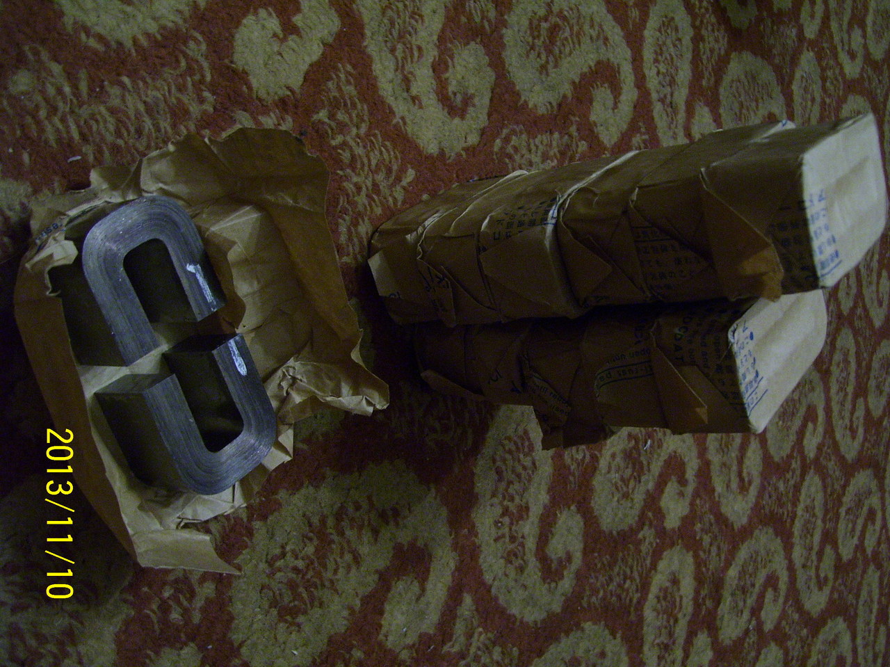

(#) jucsaba hozzászólása Nov 13, 2013
Nemrég hozzájutottam néhány üvegfém maghoz, ami úgy néz ki , mint a vágott hiperszil mag , csak 20mikronos lemezből van tekercselve .
Keresztmetszete 3,6 cm2 ebből 2 pár 7,2 cm2 , amit néztem a neten hasonló anyag 1,2 - 1,5 T -ig lehet gerjeszteni , 2T körül lesz telítése.
Elvileg jó kimenőnek , mert kapcsolóüzemben használják 20-50 Khz frekin.
Van e valakinek tapasztalata v infója milyen menetszámmal , hogyan kéne megtekerni . hogy jó legyen .
Tipust nem tudok , bár a mérete alapján meg lehet határozni ...
köszi

(#) jucsaba válasza jucsaba hozzászólására (») Nov 13, 2013
Leginkább SM85A - nak felel meg.

(#) szsrobert válasza jucsaba hozzászólására (») Dec 27, 2013
Pontosan hány mm a mag mérete? 12 x 30mm?
Mekkora teljesítmény átvitelére képes jó hatásfokkal egy mag?
12db magod van?
(#) granpa válasza jucsaba hozzászólására (») Dec 27, 2013
A csomagolás feliratai alapján sem lehetne meghatározni a típust, gyártót? A 'Csöves erősítő készítése' téma képei közt ott van a kimenőtrafó méretezése. Abból következtethetsz a teljesítményre, de a 4'U'-ból összerakott(7.2cm2) vas biztos átvisz 20(30)W-ot, de lehet, hogy többet is. Kiszámolod a neked megfelelőt. Jellemzően sokkal jobban gerjeszthetők torzítás nélkül, mint a hagyományos vasak (<0.6T helyett, >1.2T is akár). A vékony lemez nagyon jó hangzást ad.

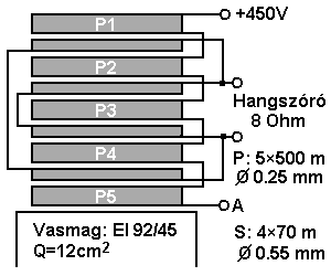

(#) crapgame hozzászólása Jan 2, 2014
Üdv Mindenkinek!
Van egy kimenő transzformátor tekercselési vázlat itt. A cikkben leírja a szerző, hogy 2500 Ohm az anód, és 8 Ohm a terhelés impedanciája.
Namost Np/Nsz=négyzetgyök(Zanód/Zhangszóró) alapján ez hogy jön ki, ha 2500 menet a primer és 4*70 a szekunder?
Ha számolom: Á= gyök ((hatásfok*R opt)/ Rszek)=gyök ((0,85*2500)/8)=16,3
n szek=n pri/Á=153 menet.
Ha nem számolom bele a transzformátor hatásfokát, akkor is kb 141 menet adódik.
