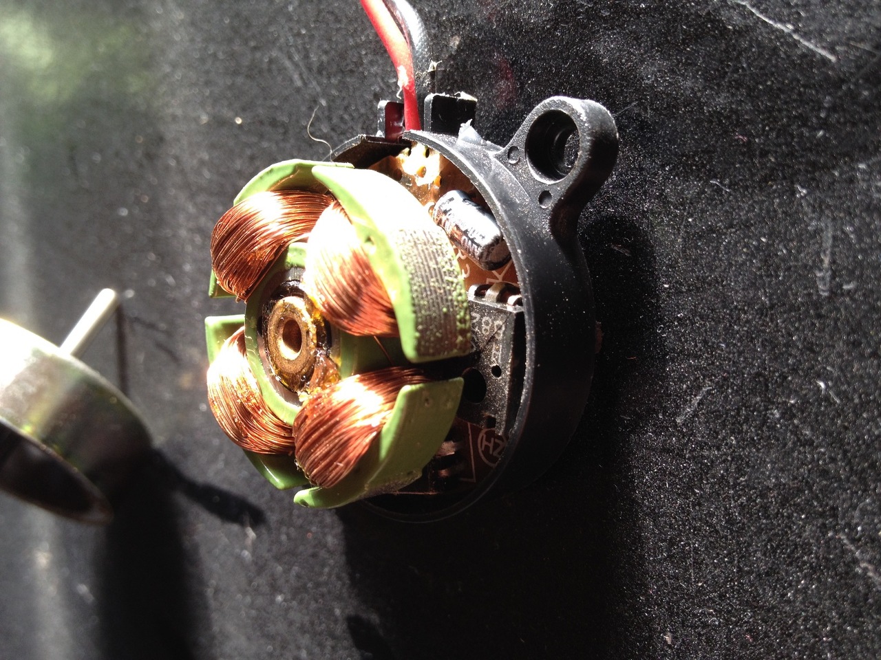

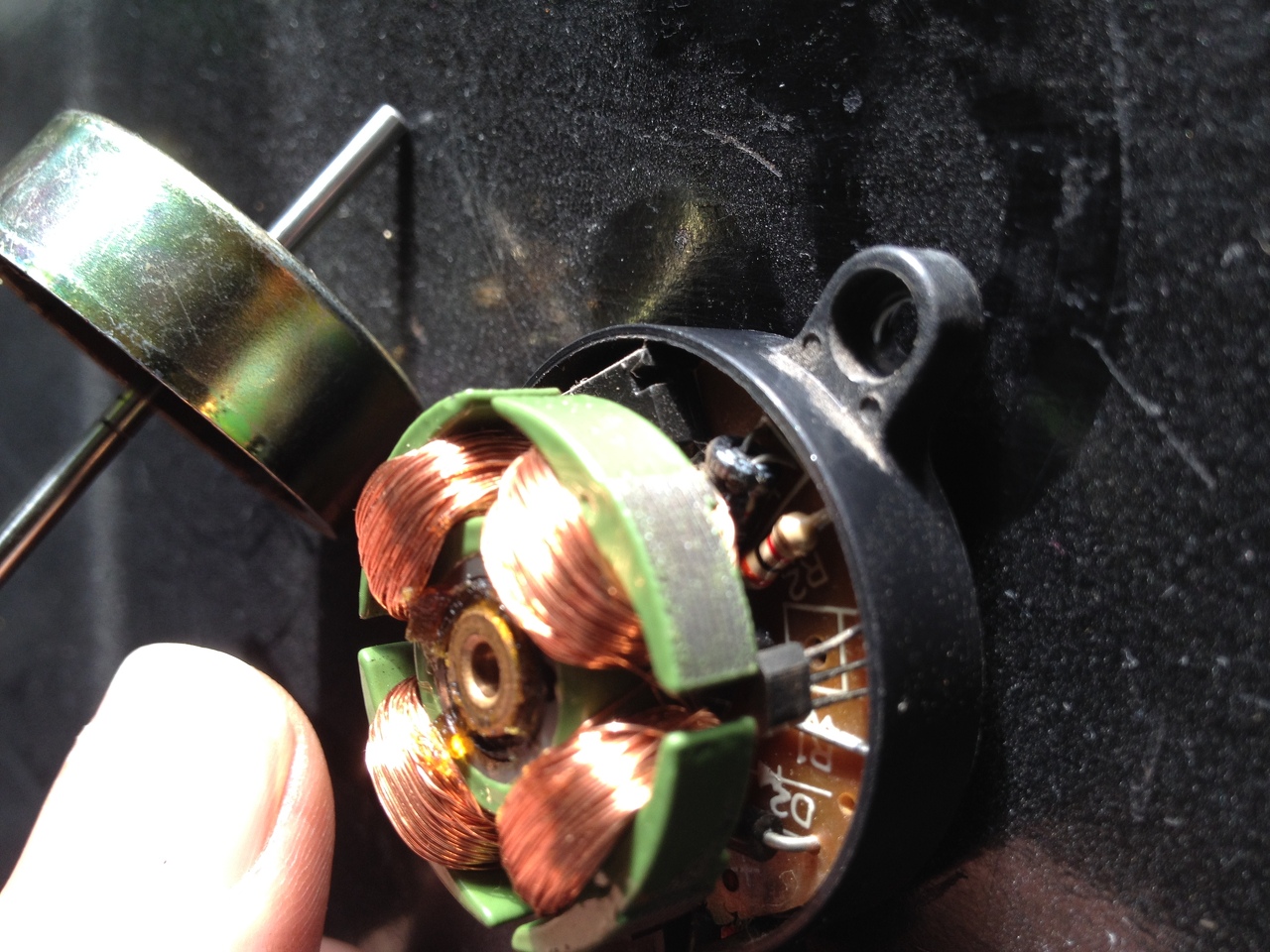

na mondanám hogy értem , de még csak olvasgatom amiket írtál és a lexikonbol megpróbálom kiolvasni a szakszavakat. de nagyon köszönöm hogy segiteni próbáltok. Hát szétszedtem, legalábbis a kis zégergyűrűt már elhpatintottam valahová de ez a kép tárult elém. s megértettem hogy az egyik előző segitőmnek milyen igaza is volt.

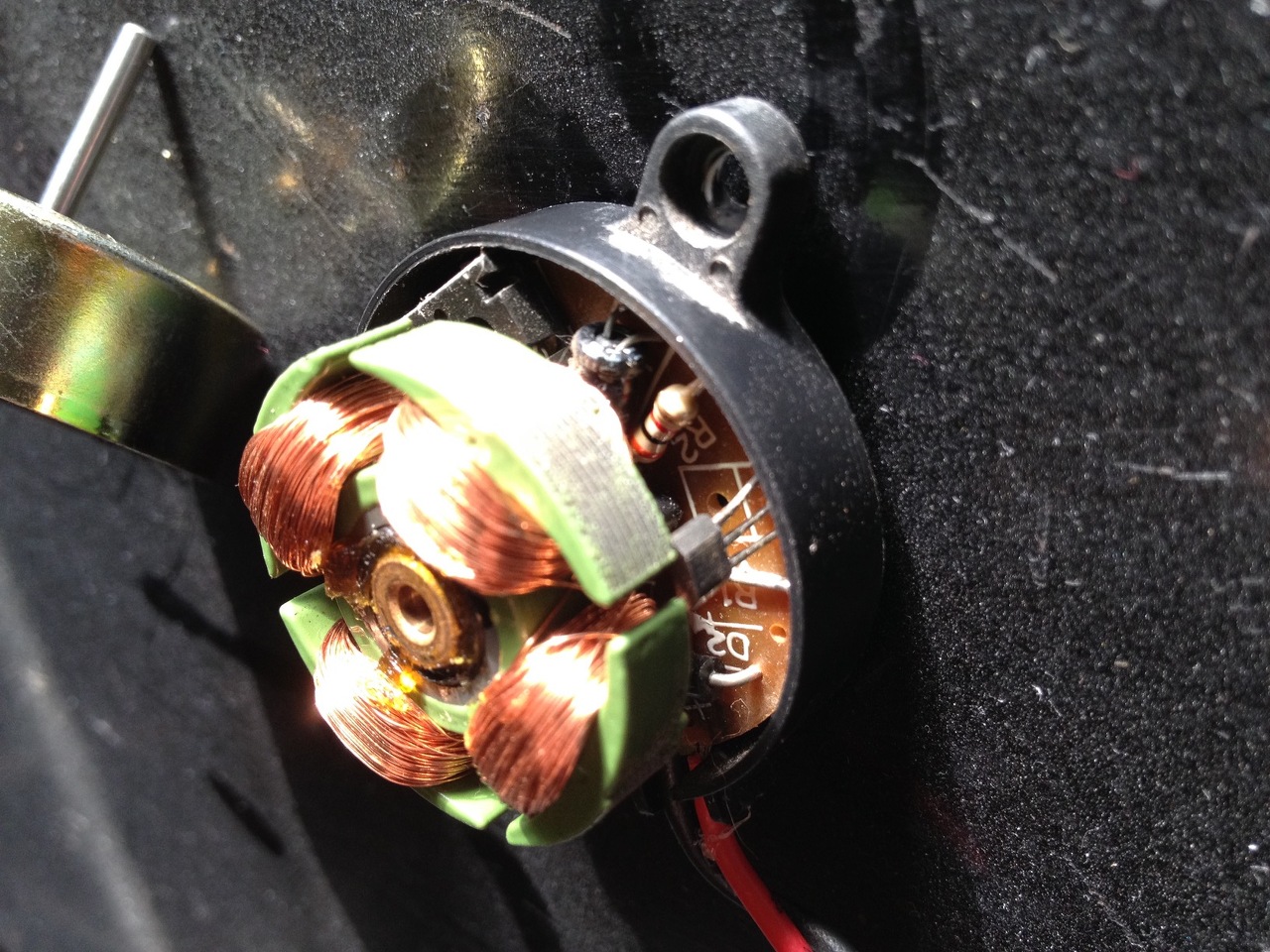

van mége képem
(#) nagyapa01 hozzászólása Nov 25, 2014 /
lehet hogy nincs leégve, bár a leégés tüneteit nem ismerem (ha csak nem az itteni bénázásom) de szaga van de nem látok semmit, bár nem tudom mit kéne nézzek? és azt hogy nézzem? valaki lát valamit, kérem segitsen. köszönöm.
(#) pixels válasza nagyapa01 hozzászólására (») Nov 25, 2014 /
leégés tünete egy jellegzetes égett lakk szag, és a tekercselésen is általában látható elfeketedett lakk szigetelés. Ez a motor tekercs a fényképezett szögekből épnek néz ki.

(#) zoz11 válasza nagyapa01 hozzászólására (») Nov 25, 2014 /
Leégve ugyan nincsen, az biztos. de a panelon az a tranzisztor szerűség szépen végig van repedve...
(#) fecameca válasza nagyapa01 hozzászólására (») Nov 25, 2014 /
A leégés esetén meg lenne barnulva a huzalon a lakk, esetleg kormos is lenne, pedig ezt könnyebb megtekerni, mint a hozzá való elektronikát beszerezni. Az a repedt valami 2SD882 típusú japán NPN tranzisztor, esetleg BD 139-el jól helyettesíthető. Ez a jó hírem: lehet, hogy más nem is rossz benne, akkor néhányszor tíz forint, sajnos nem tudom, lehet-e még benne valami más is rossz, végig kellene mérni a többi alkatrészt is, de ha csak ezt cseréled, akkor is csak annyit veszítesz, hogy egy öngyújtó áráért füstöltél egyet, ha csak ez ment tönkre, akkor mondjuk már gyárilag is selejt volt.

(#) nagyapa01 válasza fecameca hozzászólására (») Nov 25, 2014 /
Ná vákuljak még. nemtom mit láttatok de elővettem a ékszerészkukkert, és lás csodát. IGAZATOK VAN. H SD2 alatta 822P feliratú valamibő, amiből 2 db van beépítve, mindkettő el van repedve! barnult lakk vagy más látható sérülés, általam nem felfedezhető. viszont szakszerűltlen szerelésér már kaptam 1-est 30évvel ezelőtt amikor az ifa hátsó hídját bontottam 10kg-os kalapácsal. bár ez most más kategória de nem szeretném elbarmolni mert mindtha préselva esetleg ragasztva lenne, mert sem a tekercset sem az alaplapot nem tudtam már kijjebb szerelni. lehet hogy valami célszerszámmal vagy kinyomóval, vagy csak rutinal sikerülne. de egyik sincs. Tehát kérem szépen valaki babrálja meg nekem, vagy szerezzen egy hasonlót. meg ér nekem a jó megoldás néhány ezer forintot. az oda vissza szállítás az én gondom. köszönettel.
(#) eyess válasza nagyapa01 hozzászólására (») Nov 25, 2014 /
Két dolgot segítség képen leírnék.
Az első , hogy mielőtt akárhogy is szétszedődne még jobban előtte meg kell mérni a tekercseket külön külön .A megható fokozat nem véletlenül égett meg. Ha bármely eltérés van a tekercsek közt ohm értékben , akkor minden bizonnyal , ha nem is égett meg teljesen , de menetzárlat keletkezhetett.
A másik dolog ha egyeznek a tekercsek , akkor még mindig ott van a rossz alkatrész cseréje .Ez amennyire látszik a műanyag részből kipattintható , illetve ragasztással felfogatott.A panelt óvatosan felfelé feszitgetve minden oldalról el kell , hogy mozduljon .Aztán , ha lejön akkor már cserélhetőek a rossz alkatrészek.
De , mert mindig van egy de, és ott marad a kérdés , hogy miért is ment tönkre ??? Az igazi ok más véleményem szerint.
