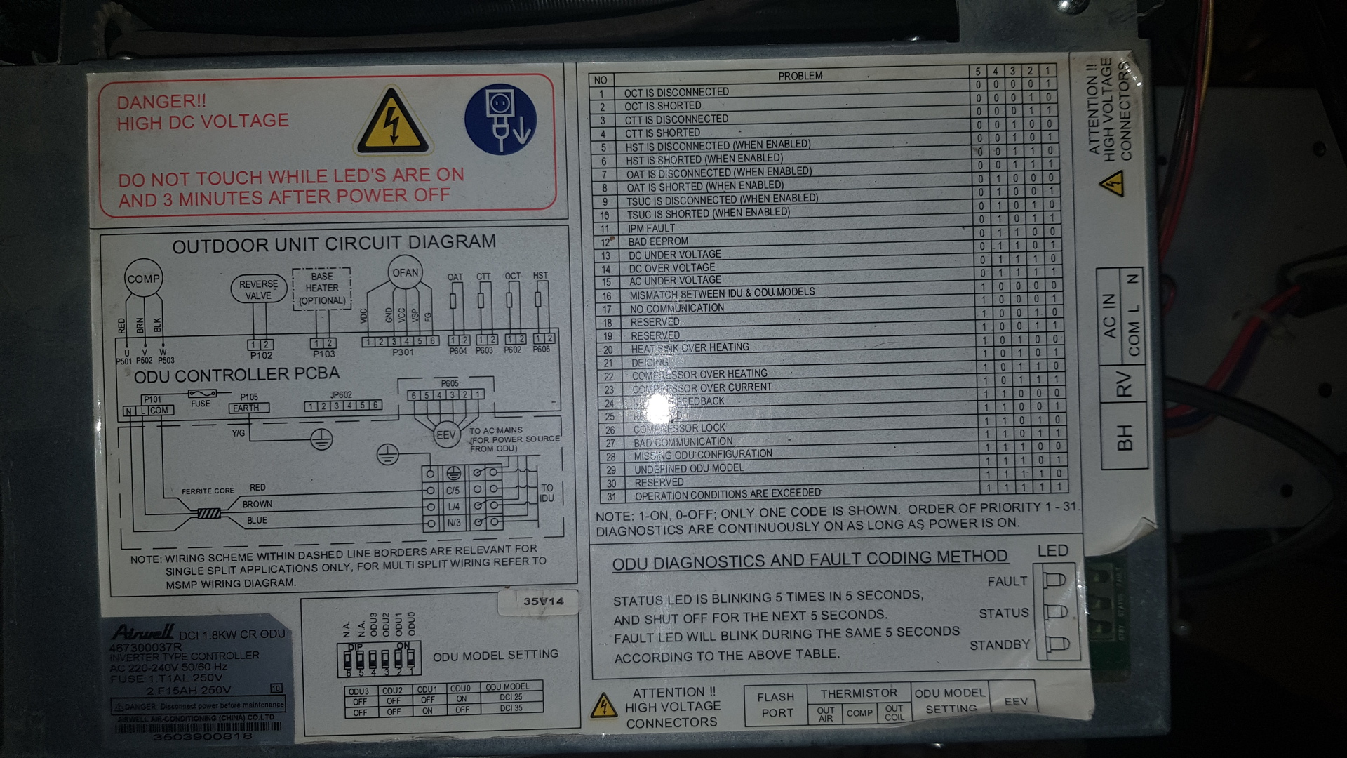

Üdv mindenkinek...
Adott egy Airwell klima inverteres.
A bemtéri és a kültéri részé is bekapcsolás után ,
kiáll hibakódra. Valaki tudna nekem segiteni egy
hibakód táblázat beszerzésében? A kültéri bekapcsolás nál
azt probulálja hogy a nyomó oldalnál lévö mágnes szelep kattog ,pár másodpercig majd elhalgat, ezt követöen a kompreszor
kezd el búgni pár másodpercig majd elhalgat s kiáll hibakódra mejet az inverteren lévö 3 db ledden villogva jelet.
A beltéri az ahogy bekapcsolom egyböl hibakóddal kezd el villogni.
Minden segitséget elöre is köszönök...

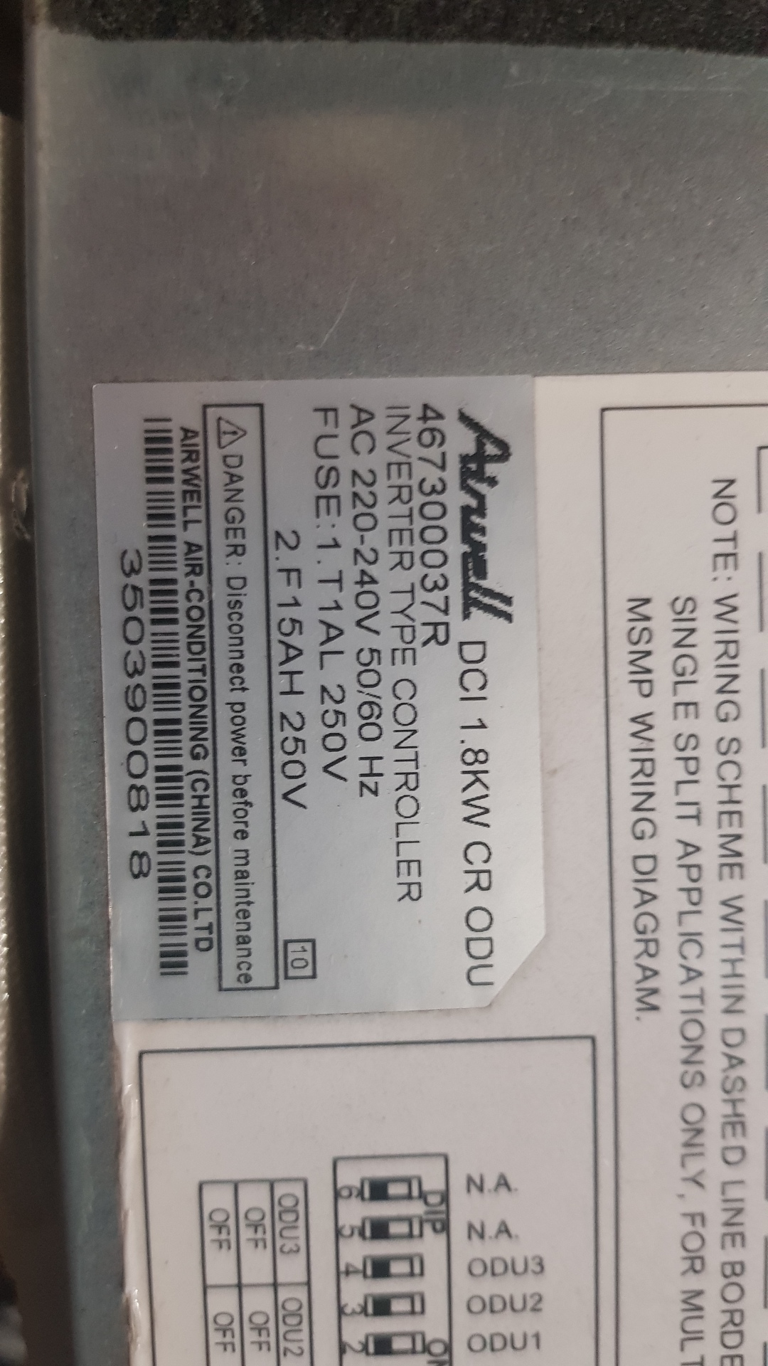

A képen mellékeltem a kültéri inverterén jelölt tipust
A hozzászólás módosítva: Aug 26, 2020
(#) habazutty válasza tucsok0706 hozzászólására (») Aug 26, 2020 /
Nem értelek. A megoldás fele a kezedben van, le is fotóztad.
Másodpercenként villan a status led ezzel párhuzamosan pedig a fault led villogja a kódot.
Ha az első status villanásra jön egy fault villanás majd 4 szünet, akkor az az 1-es hiba. Ha az első statusra nem villan a fault de a másodikra igen, majd a maradék háromra nem, az a kettes hiba és így tovább a táblázat szerint.
Áram alá helyezés esetén a kattogó hang az valószínűleg az elektronikus expanziós szelep léptetőmotorjának a hangja. Normális. Utána indulna a kompresszor, de nem tud valamiért.
Első lépés a hibakódot kiolvasni, majd ellenőrizni, hogy nincs-e megszorulva a kompresszor (villamosan is célszerű ellenőrizni), inverter ellenőrzés, majd az eredmények függvényében továbblépni. Jó lenne a beltéri hibakódot is lejegyezned.
Szerk.: a ventilátornak hamarabb kell indulnia, mit a kompresszornak! Ha a ventilátor nem indul, akkor ellenőrizni kell. A kapcsolási vázlat alapján BLDC. Airwellbe kellett már cserélnem.
Annak a is van egy metódusa.
Szigorúan csak saját felelősségre, pláne létrán, 4 m magasan, feszültség alatt...

(#) tucsok0706 hozzászólása Aug 26, 2020 /
Hát ezen nem igazodok ki. A kültéri a következö hibakódot jelzi :
Fault,status egyszerre 3x státusz majd megint a fault ,status egyszerre. A venti nem indul ...
Ez bizony kompresszor túláram...
Húzd le a kompresszor csatlakozóit, mérj ellenállást U-V, U-W,V-W közt, szimmetrikusnak kell lennie. Aztán test és az egyik kivezetés között testzárlat mérés (nyílván csak, ha nagy baj van, akkor fog jelezni a lemerült laposelem szindróma miatt).
Ha ezek jók, akkor valami ilyesmit kell összehozni: Bővebben: Link
A belseje rém egyszerű. A 6 led, 6 ellenállás meg 6 kis kondi.
Ha e szerint a panel jó, akkor jön két darab 1 kg os kalapács és mikor indulni akar a kompresszor, nem túl durván két oldalról összekoccintani a buksiját...
Ha ezek nem nyertek, akkor kompresszorcsere.
Érdemes a ventit is megnézni. A rajz szerint 3-1 pont között 300V DC, 3-4 pont között 15V DC, 3-5 pont között 0-5 V PWM a kívánt sebességtől függően, 3-6 a sebesség visszacsatolás 0-5 V hall szenzorról. Nem lehetetlen , hogy az 5,6 fordítva van...
A kompreszor nem kap áramot.a ventinél meg vannak a feszültségek 321 V 1-3 ,3-4 15V,a 3-5 0V 3-6 5V.
A kompreszort lehúzva ugyan ugy hallani bugást .
