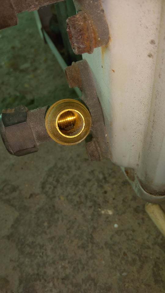

(#) Villanymozdony hozzászólása Márc 11, 2022 / 1
Megjött a klíma, szerencsére R407c-s a gép, így nem lesz brutális nyomás a hőcserélőben.
Egy olyan probléma viszont van, hogy nem fedték le a sarokszelepeket a leszerelés során, így ment beléjük por bőven. (Természetesen el vannak zárva) A gépet a tetejére állítva igyekszem majd sűrített levegővel kifújni a port, utána hígítóval kimosom.
A kérdés az, hogy mennyire kritikus 1-2 porszem a rendszerben?
Ahogy látom, a kapilláris előtt semmilyen szűrő nincs, így az esetlegesen bekerülő szemét pont eltömítené, illetve attól félek, hogy ha karcos lesz tőle a menet, akkor szivárgást okozhat.
A hozzászólás módosítva: Márc 11, 2022
(#) luluzulu válasza Villanymozdony hozzászólására (») Márc 11, 2022 /
Az enyémek sem voltak le dugózva, sőt, az egyikben még a csap se volt el zárva. Féktisztítóval és levegővel ki tisztítottam amennyire lehet azóta köszönik szépen működnek. Annyi kárt szenvedett az egyik hogy a szelep ereszt fél úton a végállásokban nincs gond.
Én nem fordítanám fel a kompresszor olaj miatt.
(#) dokidoki válasza Villanymozdony hozzászólására (») Márc 11, 2022 / 1
Sűrített levegővel kifújhatod, egy vékonyabb gumicsővel mélyebbre vezetve, mint ahogy a porosodás bejutott. Így kifelé fújódik a por mindkét végén, eközben lehet kezelni valami szerrel, ...
(#) Villanymozdony válasza luluzulu hozzászólására (») Márc 11, 2022 /
A féktisztító jó ötlet, az mindent kivisz és maradéktalanul elpárolog!
Már fel volt fordítva, sajnos úgy jött, a futár úgy hozta.

(#) Villanymozdony válasza luluzulu hozzászólására (») Márc 16, 2022 / 1
Kitisztítottam a sarokszelepeket amennyire tudtam. Ami maradt, azzal talán nem lesz gond.
Ahol rámegy az imbuszcsavart lezáró dugó, az gáztömör, ha meg van húzva rendesen?
Arra az esetre kérdezem, ha a megmaradt 1-2 homokszem miatt esetleg sérülne, és nem zárna jól a szelep végállásban.
(#) luluzulu válasza Villanymozdony hozzászólására (») Márc 18, 2022 /
Gáztömör kellene legyen. Szerintem nem túl kritikusak a szelepek. Homok szemek be esztergálódnak a felületbe és nem okoznak gondot végállásban.
