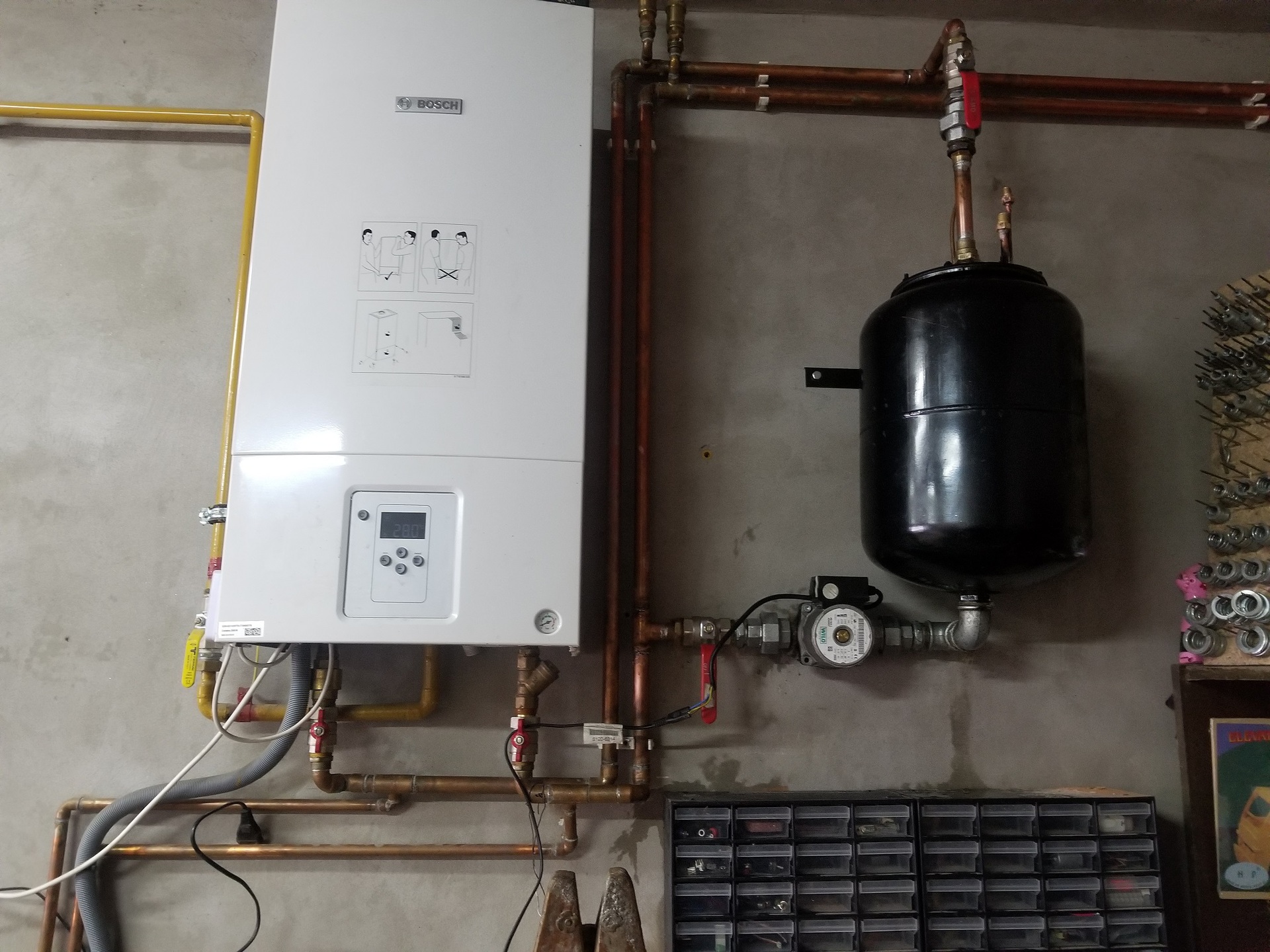

Látom másnak is meg fordult a fejében klímával való víz melegítés ötlete. Egy ideje már én is foglalkozok a témával. Az én tervem hogy kezdetben 2 majd később 3 12-es split klíma kültéri egységet fogok használni fűtésre. Jelenleg a házam hőszükséglete 6kW-körül alakul. Későbbi számítások szerint fog növekedni 9 kW környékére. Csak is az átmeneti időszakban használnám, kb ameddig nincs szükség le olvasztásra. A gépészeti rész már majdnem készen van az első próba üzem sikeresen zárult (egyenlőre 1 kültéri egység) A vezérlés még hátra van. E hónap folyaman remélhetőleg elkészül A beltéri egységet teljes mértékben elhagytam, és 6-os réz csőből hajlítottam kígyót. 3x4m - kb ilyen hosszúságú és elrendezésű volt a gyári beltériben is. Kettő ilyen csőkígyót tettem egy valamikori tágulási tartályba. Majd a tágulási tartályt csatlakoztattam a meglevő fűtés rendszere. Mielőtt élesben ment volna elvégeztem egy pár kísérletet és meglepően jó eredményeket kaptam. Bőven 3 feletti COP-vel.

Szép! Kb. mekkora volt a vízhőmérséklet?
Az 50fokot minden probléma nélkül tudja kb 26bar nyomáson ami bele fér a gyári maximális nyomásba, R22 a hűtőközeg. Viszont ezt csak tesztközben próbáltam, az esetemben 40 fokot nevetve tudja. Élesben 2. napja működik igaz a rendszer csak félgőzzel másik kültéri még beszerelésre vár. Eddig biztatók az eredmények szépen lassan hűl le a rendszer
. Egyenlőre még gondolkozok hogy beszerezzek-e egy 18000btu vagy nagyobb kültérit és azzal próbálkozzak vagy a meglevő 12000btu-sat. Elég lenne a 12-es is de akkor nem lenne tartalékom.
