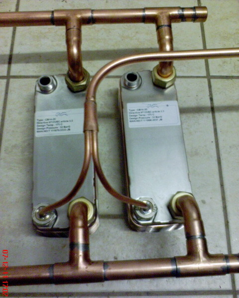

Ezek a hőcserélők hűtőnél használatos csatlakozó méretekkel rendelkeznek.
Kaphatók vörösréz szűkítő idomok Külső/Belső megnevezéssel. Külső megy a hőcserélőbe, belső fogadja a klímacsövet. De nem biztos, hogy van épületgépészeti áruházban.
Ezek rozsdamentesek, forrasztása 40% ezüst + folyatószerrel lehetséges, vagy bevonatos pálca.
Üdv: StMiklos

Ilyet találtam, ami 30 bar-t bír el. Ha picit több, még gondolom nem száll el. Persze ez is menetes, viszont alkalmas hűtőközegre is a leírás szerint.
Őszintén megvallva, még nem döntöttem el, hogy csőkígyó, vagy ez legyen. 10-15 m 6 mm rézcsőre gondoltam, az árban is kb. ugyanennyi. A klíma 10-es visszatérőjéhez szűkítő idommal lenne illesztve.

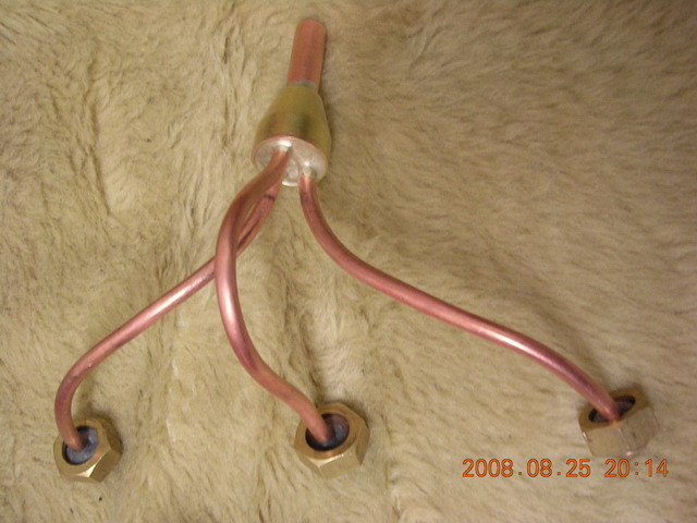

(#) boxtif válasza tamkov hozzászólására (») Jan 30, 2022 / 1
Mivel kúpos peremes a kötés, a menet csak a hollandin van. Bármennyiszer oldható, viszont célszerű nyomaték kulccsal meghúzni. Az a titka, hogy meghúzáskor a kúpos perem ne nyúljon ki a hollandiig, mert akkor nem tömít rendesen.
(#) boxtif válasza Villanymozdony hozzászólására (») Jan 30, 2022 /
Csőkígyó viszont egyszerűbb, bármikor újra gyártható, ha nem jó a mérete, vágható, vagy hosszabbítható. és nem dugul el, például.
(#) tamkov válasza StMiklos hozzászólására (») Jan 30, 2022 /
Sajnos nem találtam megfelelő fittingeket, így forrasztanom kell egy közdarabot.
Egy lezáró kupakba forrasztok be közcsavart, amire már mehet hollandival a rézcső.

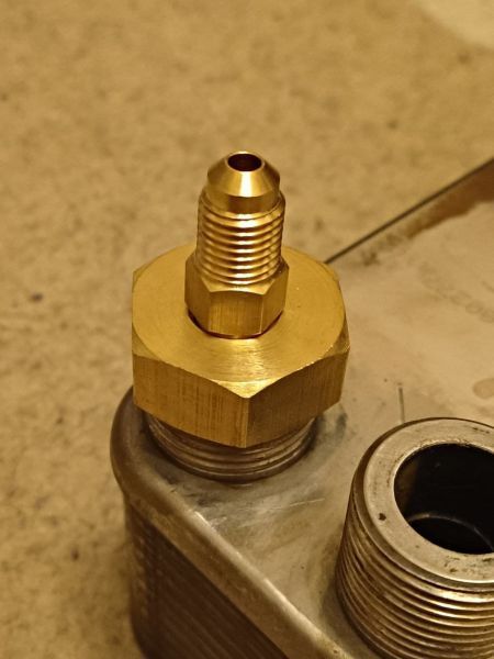

(#) Villanymozdony válasza tamkov hozzászólására (») Jan 30, 2022 / 1
Én nem bíznék a menetben. Ebben a videóban belehegesztett egy közdarabot, ami ránézésre vasból van. Nem tűnik rossz megoldásnak.
(Inkább beforrasztott, mert ez keményforrasztás. )
A menetet össze lehet forrasztani ezüsttel, és már jó is.

(#) tamkov válasza Villanymozdony hozzászólására (») Jan 30, 2022 /
Payagyerek (rengeteg hőszivattyú építős fórum/hozzászólás elolvasása után nekem ő az etalon) is hollandival csatlakozik a hőcserélőre. Egy betétet esztergált, amibe beleforrasztotta a csövet, majd ezt szorította rá a hőcserélőre hollandival.
Sajnos nekem nincs lehetőségem esztergálni, esztergáltatni, így mást kellett kitalálnom.
Ha nem lesz jó, majd próbálom másképp.
Akkor már inkább a kupakba forrasztanám bele a csövet, közvetlenül.
(#) tamkov válasza boxtif hozzászólására (») Jan 30, 2022 /
Sokkal olcsóbb is lenne
Én azért gondoltam könnyen bonthatóra, mert tanulós, kísérletezős gép lesz. Ez a hollandis, peremes csőkötés meg rengeteg klímán megszokott dolog, nagy gond talán nem lehet vele.

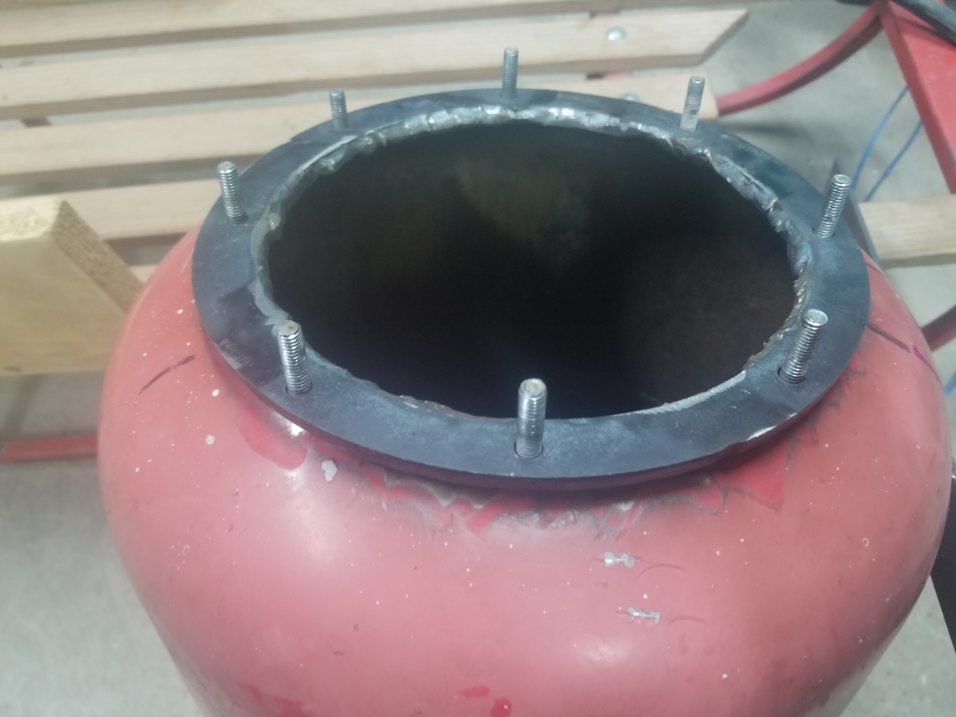

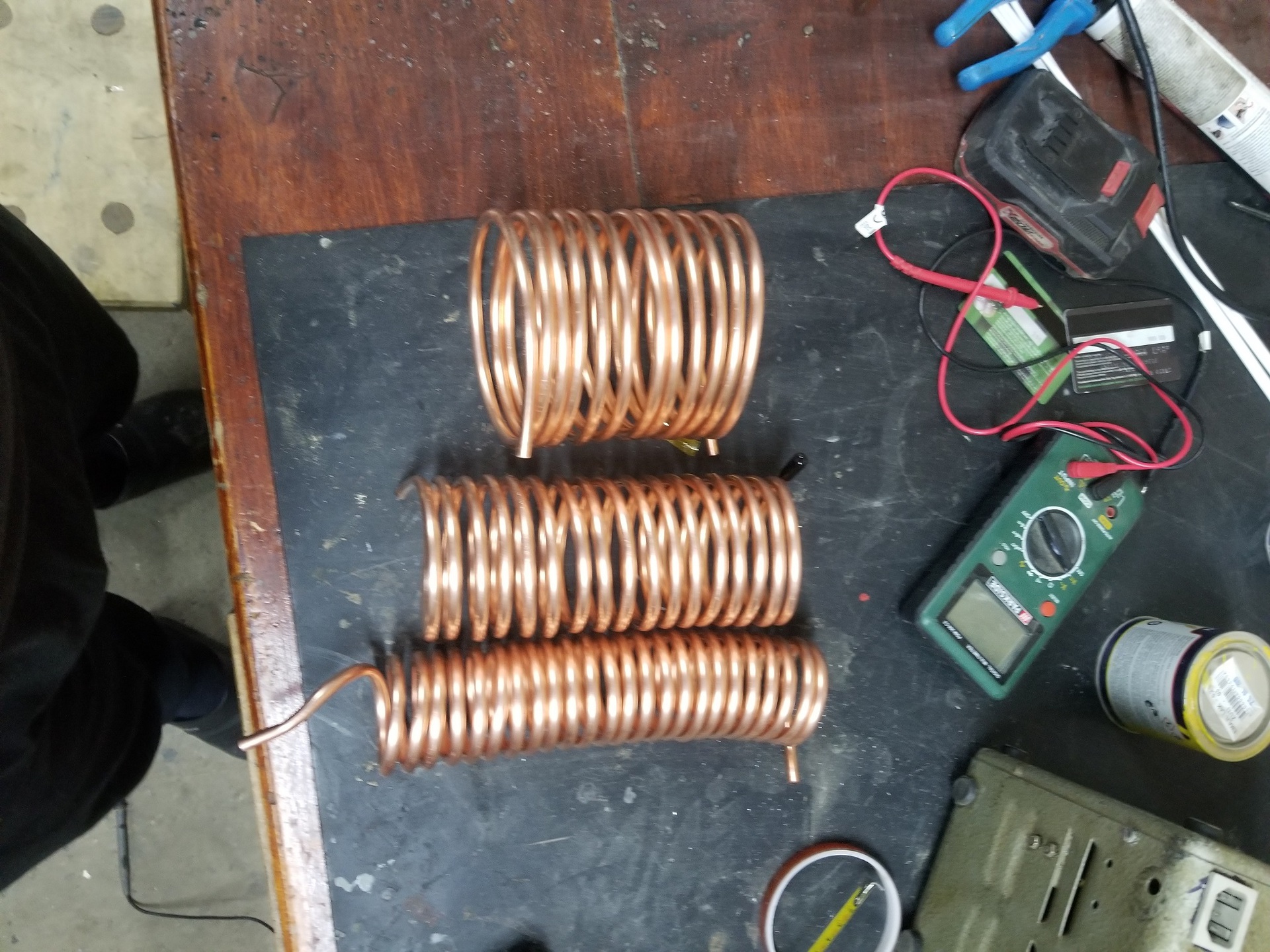

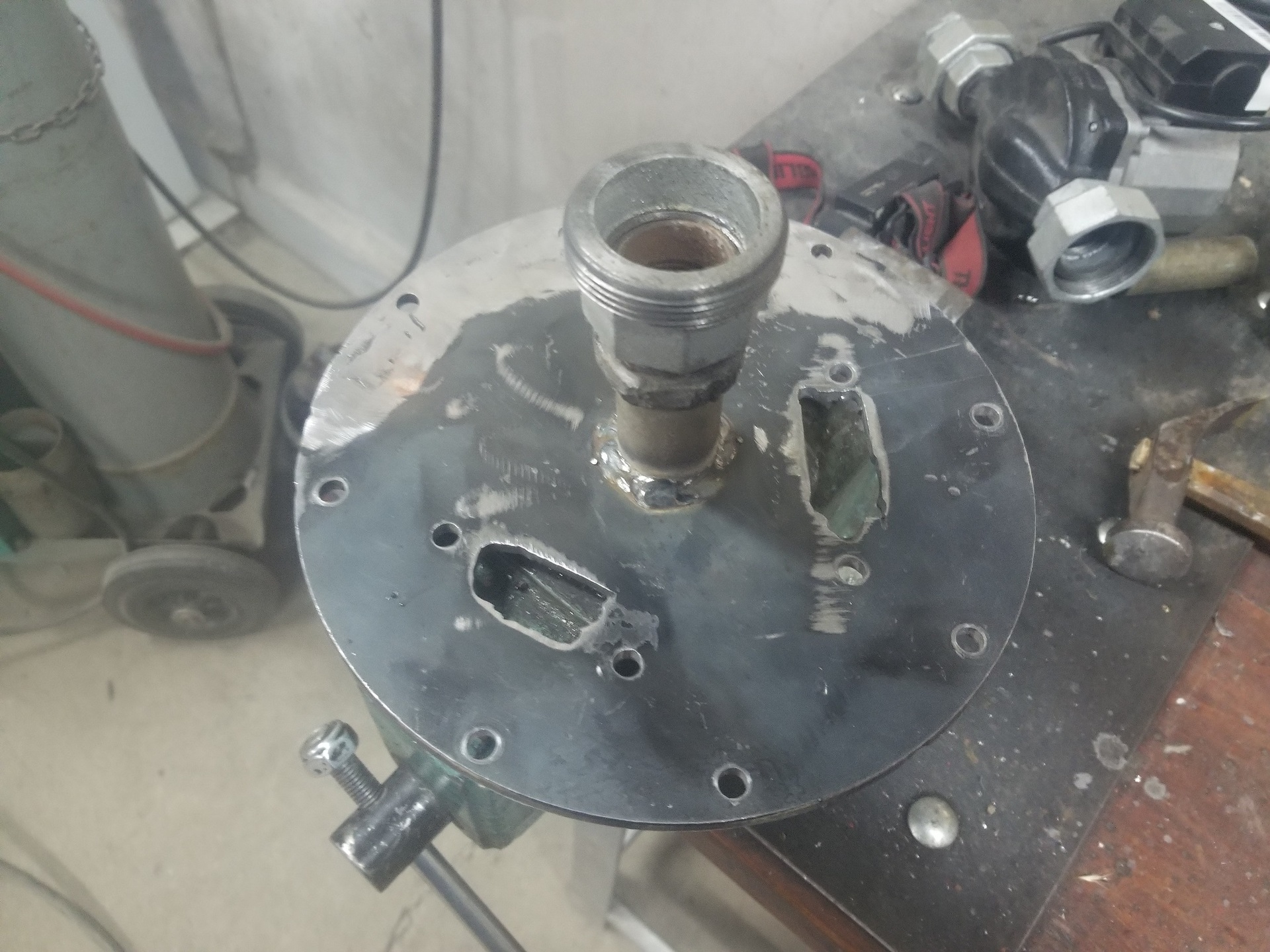

(#) luluzulu hozzászólása Feb 1, 2022 / 6
Látom másnak is meg fordult a fejében klímával való víz melegítés ötlete.
Egy ideje már én is foglalkozok a témával. Az én tervem hogy kezdetben 2 majd később 3 12-es split klíma kültéri egységet fogok használni fűtésre. Jelenleg a házam hőszükséglete 6kW-körül alakul. Későbbi számítások szerint fog növekedni 9 kW környékére. Csak is az átmeneti időszakban használnám, kb ameddig nincs szükség le olvasztásra.
A gépészeti rész már majdnem készen van az első próba üzem sikeresen zárult (egyenlőre 1 kültéri egység) A vezérlés még hátra van. E hónap folyaman remélhetőleg elkészül
A beltéri egységet teljes mértékben elhagytam, és 6-os réz csőből hajlítottam kígyót. 3x4m - kb ilyen hosszúságú és elrendezésű volt a gyári beltériben is. Kettő ilyen csőkígyót tettem egy valamikori tágulási tartályba. Majd a tágulási tartályt csatlakoztattam a meglevő fűtés rendszere.
Mielőtt élesben ment volna elvégeztem egy pár kísérletet és meglepően jó eredményeket kaptam. Bőven 3 feletti COP-vel.

(#) Villanymozdony válasza luluzulu hozzászólására (») Feb 1, 2022 /
Szép! Kb. mekkora volt a vízhőmérséklet?
(#) luluzulu válasza Villanymozdony hozzászólására (») Feb 3, 2022 / 1
Az 50fokot minden probléma nélkül tudja kb 26bar nyomáson ami bele fér a gyári maximális nyomásba, R22 a hűtőközeg. Viszont ezt csak tesztközben próbáltam, az esetemben 40 fokot nevetve tudja. Élesben 2. napja működik igaz a rendszer csak félgőzzel másik kültéri még beszerelésre vár. Eddig biztatók az eredmények szépen lassan hűl le a rendszer.
