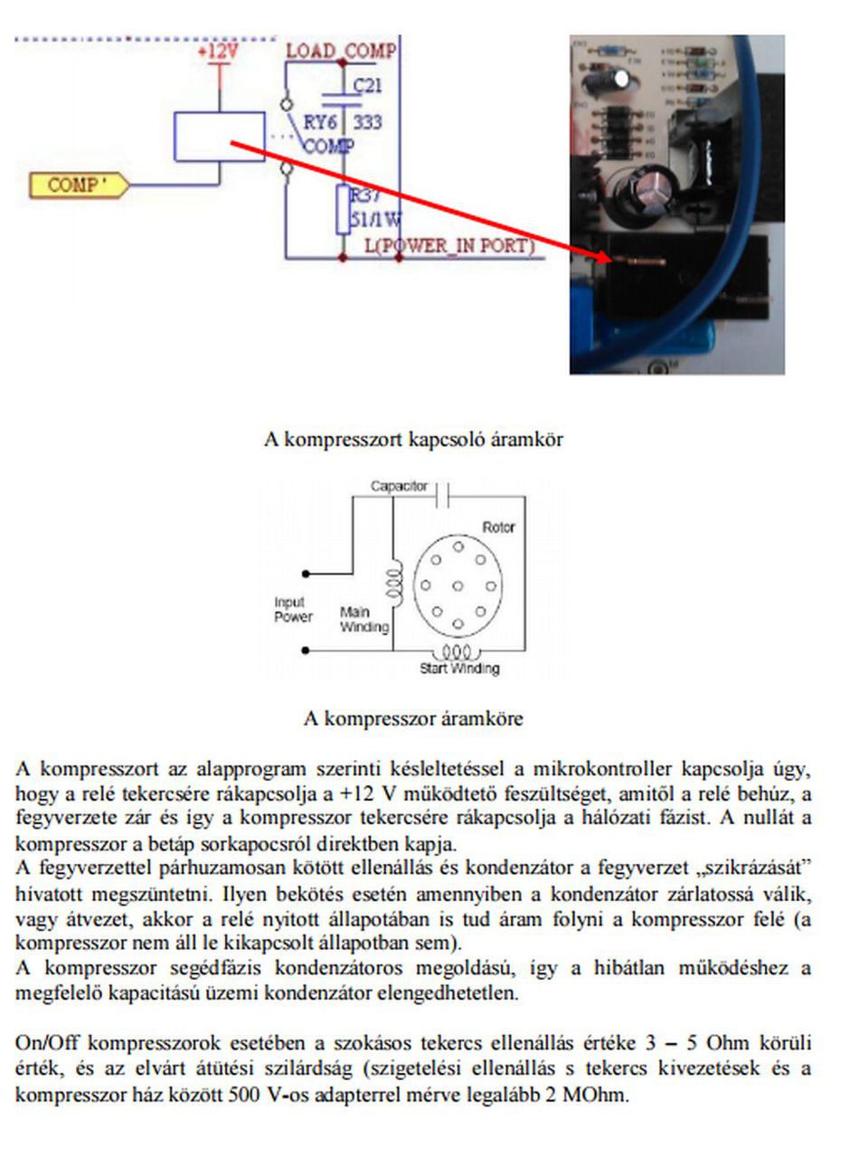

Sziasztok! Midea on-off klíma hiba: A beltéri kikapcsolása után a kompresszor tovább megy, de minden más leáll. Ennek minden következményével. Vezérlőpanel, teljesítményrelé akadhatott be? Minden led ventillátor kikapcsoláskor leáll elalszik csak a kompresszor nem. Az azonnal indul amint áramot kap. Vélemény? Előre is köszönöm.

Relé nincs beégve? Ha nincs meghajtó tranyó zárlat? Beltéri panelon.

Sziasztok ismét! Találtam egy szerelési segédletet amiben pont megemlítik az általam kérdezett hibát. Vajon melyik kondenzátor átütésére vonatkozik a leírás? A kültériben a nagyra, vagy a beltérin vezérlőpanelen a relé környékén valamelyikre? Mellékletben a szerelési segédlet vonatkozó része. Köszönöm a választ előre is!
(#) Gafly válasza mikoszabolcs hozzászólására (») Jún 25, 2017 / 1
Nem tartom valószínűnek, hogy egy 51Ohm-os ellenálláson keresztül menne a kompresszor...
Próbálgasd még egy darabig: Többe kerül majd a javítás
Mérjél ellenállást!
(#) mikoszabolcs válasza Gafly hozzászólására (») Jún 25, 2017 /
Én arra a két kondenzátorra gondoltam ami a kültériben van, 25µF/450V és 3µF/450V esetleg nem e befolyásolhatja.- De első gondolatom nekem is a relé volt a vezérlőpanelen.
És megmérted őket?
(#) BarnaPili válasza mikoszabolcs hozzászólására (») Jún 25, 2017 / 1
Szerintem,ha mennek a ventilátor és a kompresszor,akkor a kondik jók. Valami más gond lesz ott. A relét kérdezted,azt megvizsgáltad már?

(#) mikoszabolcs válasza BarnaPili hozzászólására (») Jún 25, 2017 /
Köszönöm az eddigi válaszokat. A vezérlőpanelről leszereltem a teljesítmény relét, külön tápról próbálgatva teljesen tökéletesnek tűnik. De a szörnyű az, hogy most az egész úgy működik ahogy kell. Létezhet az, hogy maga a relé "fennakad" és olyankor üzemben tartja a kompresszort és direkt vizsgálatkor pedig "véletlenül" pont működőképes a relé? De nagyobb teljesítmény alatt esetleg melegszik annyit az érintkező, hogy már nem enged el??? Vagy ez teljesen tévút..? Próbálok ilyen relét szerezni a biztonság kedvéért...
A relé munkaérintkezője összeéghet.Ilyenkor gyakran elég egy koppintás a csavarhúzó nyelével a bűnösnek gondolt relé fejére,és a rezgéstől szétugrik az összeragadt érintkezőpáros.
Szedd le a burkolatát,és nézd meg!
Más jellegű gépnél jártam így,ott át is kellett építeni a berendezéseket,mivel a védelem nem hatott az összeragadó reléérintkező esetén.
A hozzászólás módosítva: Jún 25, 2017

(#) mikoszabolcs válasza BarnaPili hozzászólására (») Jún 26, 2017 /
Köszönöm! Igen, megpróbáltam így, és egy darabig működött rendesen. De hogy próbapanelen akármit csinálok vele egyszer se akadna fenn...... hm. Ráadásul ilyen relé szinte sehol se kapható. Max a drága Omron féle csere darab. De beleteszem azt....
(#) BarnaPili válasza mikoszabolcs hozzászólására (») Jún 26, 2017 / 1
Nem felakad,hanem a kezdeti nagy áramfelvétel összeragasztja az érintkezőket,Gyakorlatilag összehegesztődik.
