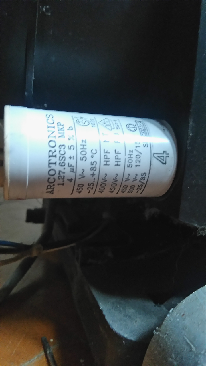

Sajnos nem tudtam kölcsönkapni a kapacitásmérőt.van valakinek valami jó ötlete kondi mérésre?
Csatoltam képet
(#) kaqkk válasza Broly94 hozzászólására (») Jún 27, 2017 /
Ha mérés nélkül cseréled az sem lesz egy ökör ára de 80% az az esély hogy megjavul a gép , Nagyobb értékű kondit nem találtál benne ? Ez szerintem a ventillátor motor kondija a komp az legtöbbször 25-40 mikro közötti kondival van szerelve ..

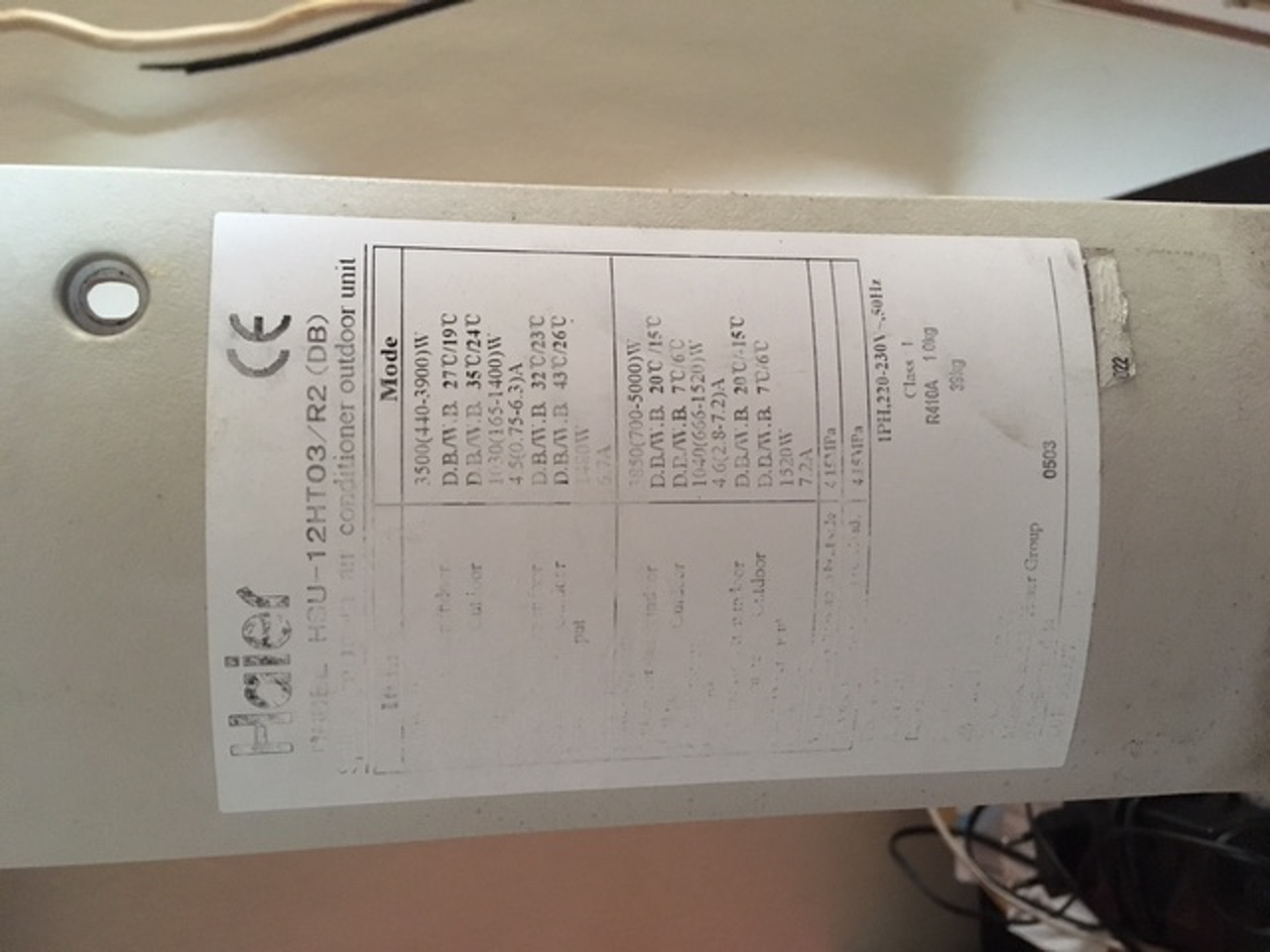

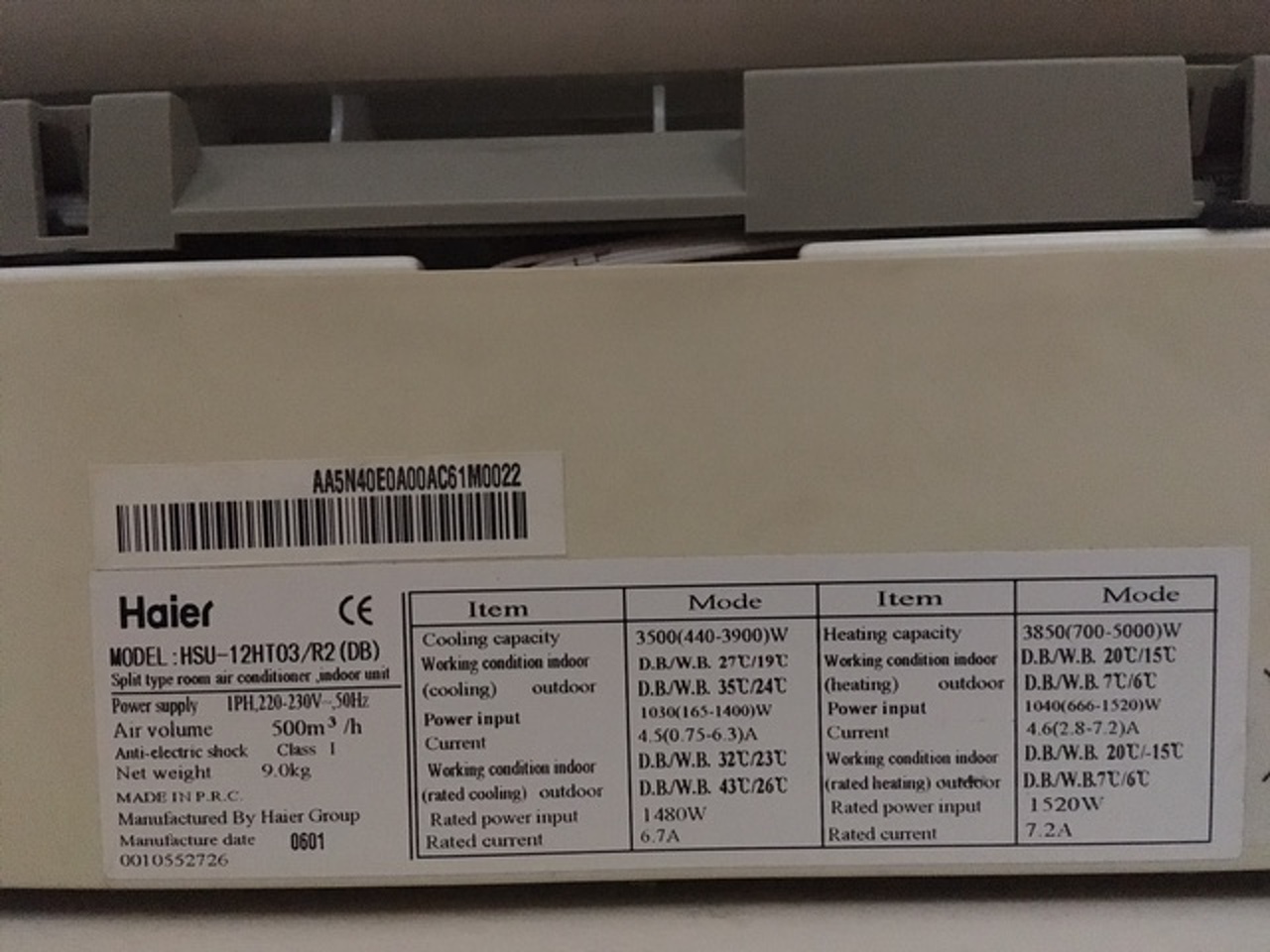

(#) watt43 hozzászólása Júl 8, 2017 /
Tisztelt Sorstársak!
Van egy HAIER HSU-12 HT 03/8R2 DB klímám, amiben tönkrement a csatolt képeken látható tranzisztor (FET, MOSFET stb.) Sajnos nem tudom beazonosítani, mivel, pont a műanyag ház sérült, ahogy azt Ti is láthatjátok. A tranziosztor a hűtőbordára egy csavarral van felfogva (erről is mellékelek képet) Ha valaki tud segíteni, adja meg ennek a tranzisztornak a típusát, esetleg az azonosításhoz szükséges adatokat, illetve mivel helyettesíthető. Előre is köszönöm!

(#) rolie válasza watt43 hozzászólására (») Júl 9, 2017 /
Szia! Itt a szervizkönyve, ha jól nézem az alkatrészeket, akkor ez egy 2SC3150 tranzisztor a T1 pozícióban. Kapható például itt.
(#) watt43 válasza watt43 hozzászólására (») Júl 9, 2017 /
Elnézést kérek, csak most vettem észre, hogy a / jel mögé került egy 8-as is, az nem kell, nincs benne a tipusjelzésben
(#) kaqkk válasza watt43 hozzászólására (») Júl 9, 2017 / 1
Ha így "felrobbant" a tranyó annak oka van ! Ha cseréled derítsd fel miért történt , különben az új is durranni fog ...

(#) Broly94 válasza kaqkk hozzászólására (») Júl 13, 2017 /
Üdv! Végre kerítettem időt! Szétszedtem, kicseréltem a 25mikros kondit. Elsőre járattam 40percet, majd összeszereltem. Most megint ugyanaz a jelenség. Előszőr 30percet megy, utána 10perc szünet majd 1perce beindul, és megint szünet. Ez a ciklus megy végig
