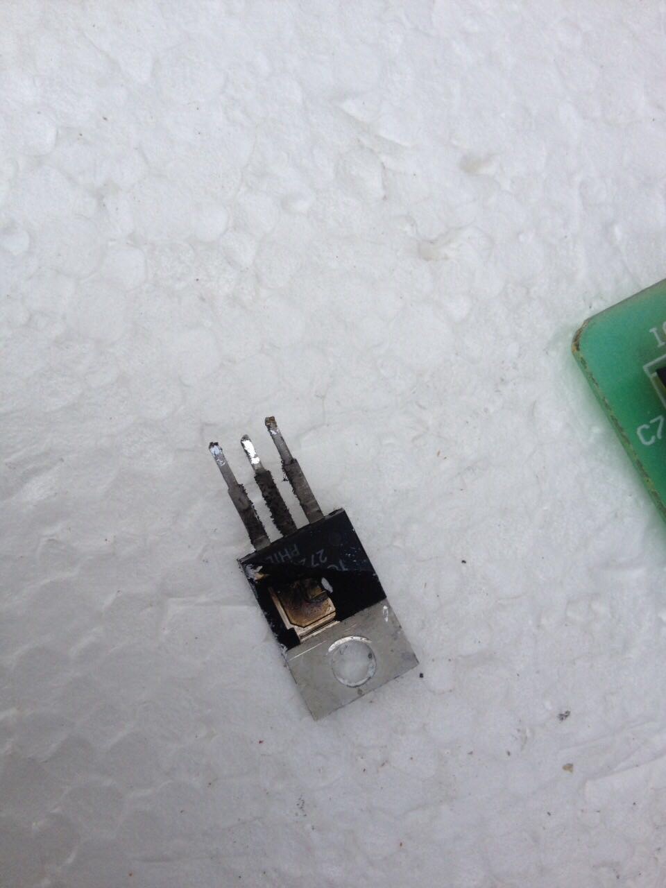

Van egy HAIER HSU-12 HT 03/8R2 DB klímám, amiben tönkrement a csatolt képeken látható tranzisztor (FET, MOSFET stb.) Sajnos nem tudom beazonosítani, mivel, pont a műanyag ház sérült, ahogy azt Ti is láthatjátok. A tranziosztor a hűtőbordára egy csavarral van felfogva (erről is mellékelek képet) Ha valaki tud segíteni, adja meg ennek a tranzisztornak a típusát, esetleg az azonosításhoz szükséges adatokat, illetve mivel helyettesíthető. Előre is köszönöm! A hozzászólás módosítva: Júl 8, 2017

Elnézést kérek, csak most vettem észre, hogy a / jel mögé került egy 8-as is, az nem kell, nincs benne a tipusjelzésben
Ha így "felrobbant" a tranyó annak oka van ! Ha cseréled derítsd fel miért történt , különben az új is durranni fog ...
