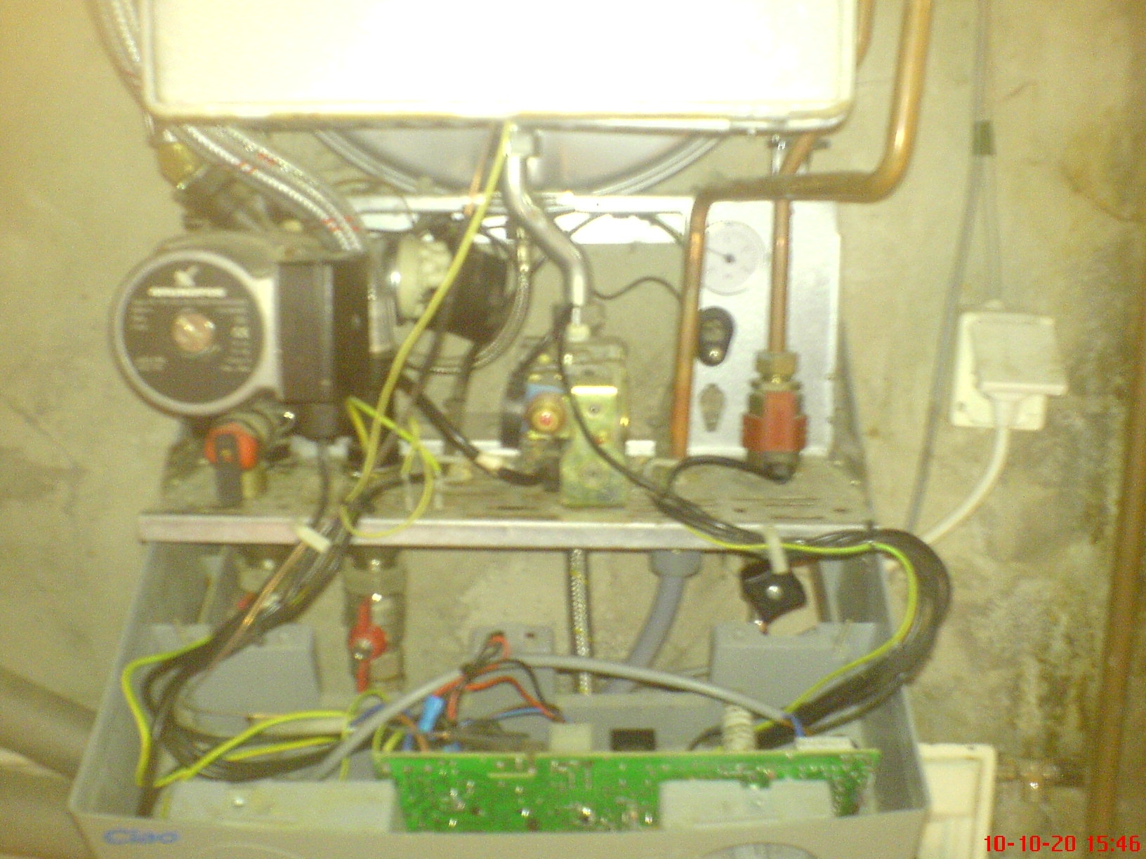

(#) Edith hozzászólása Okt 20, 2010 /
Akkor mit is kell tennem, hogy a kazán nyomásmérője ne mutassa a tartály levegőnyomását?
Leeresztem a vizet,a Grundfos szivattyú alatti fekete kis karral. Üresre engedtem! A nyomásmérő a kazánban 0 -n van . Kikapcsolom a gázt, a kazánt áramtalanítom.
Leveszem a szelepsapkát a tágulási tartály tetején, megmérem légnyomásmérővel. Ha kell, pumpálok bele annyi levegőt, hogy 1,5 legyen. De! Ilyenkor mutatja a kazán víznyomás mérő órája is! Na ez miért van?
Valahol még kell vizet leengednem?
(#) otto54 válasza Edith hozzászólására (») Okt 20, 2010 /
Képet esetleg tudsz küldeni a kazánról,csatlakozó csövekről?
A leeresztőt nem kell addig visszazárni,amíg a "gumi labdába" be nem állítottad a nyomást.
Amennyiben nem zártad el,és így is nőtt a nyomás,akkor az nem a leeresztő szelep volt.
Milyen légtelenítők vannak a rendszeren?
Üdv. Ottó

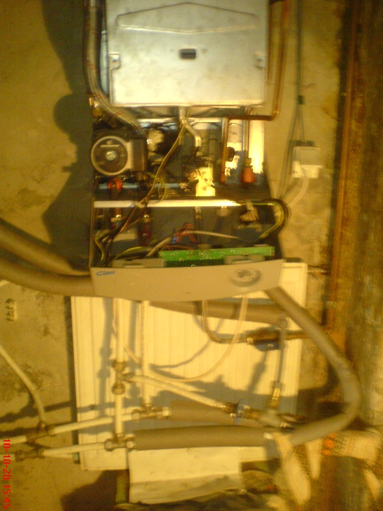

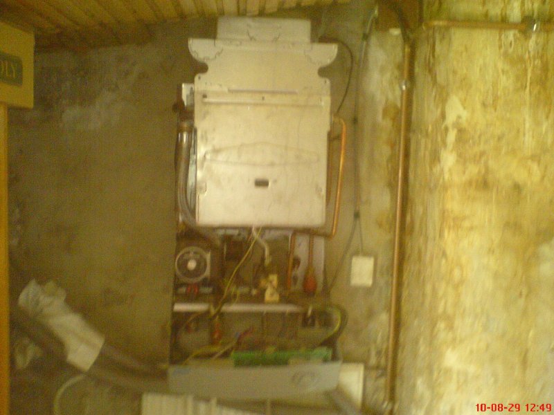

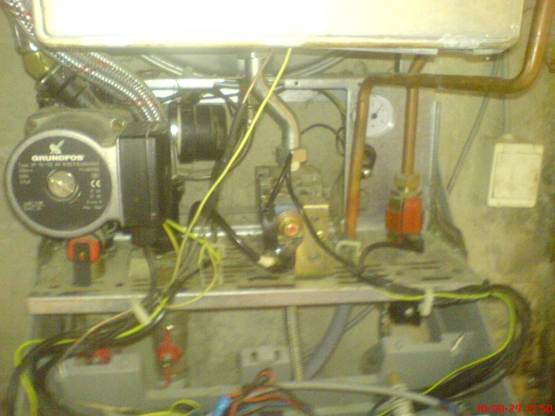

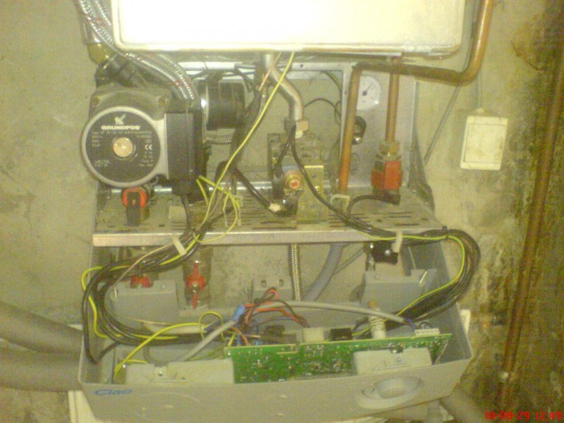

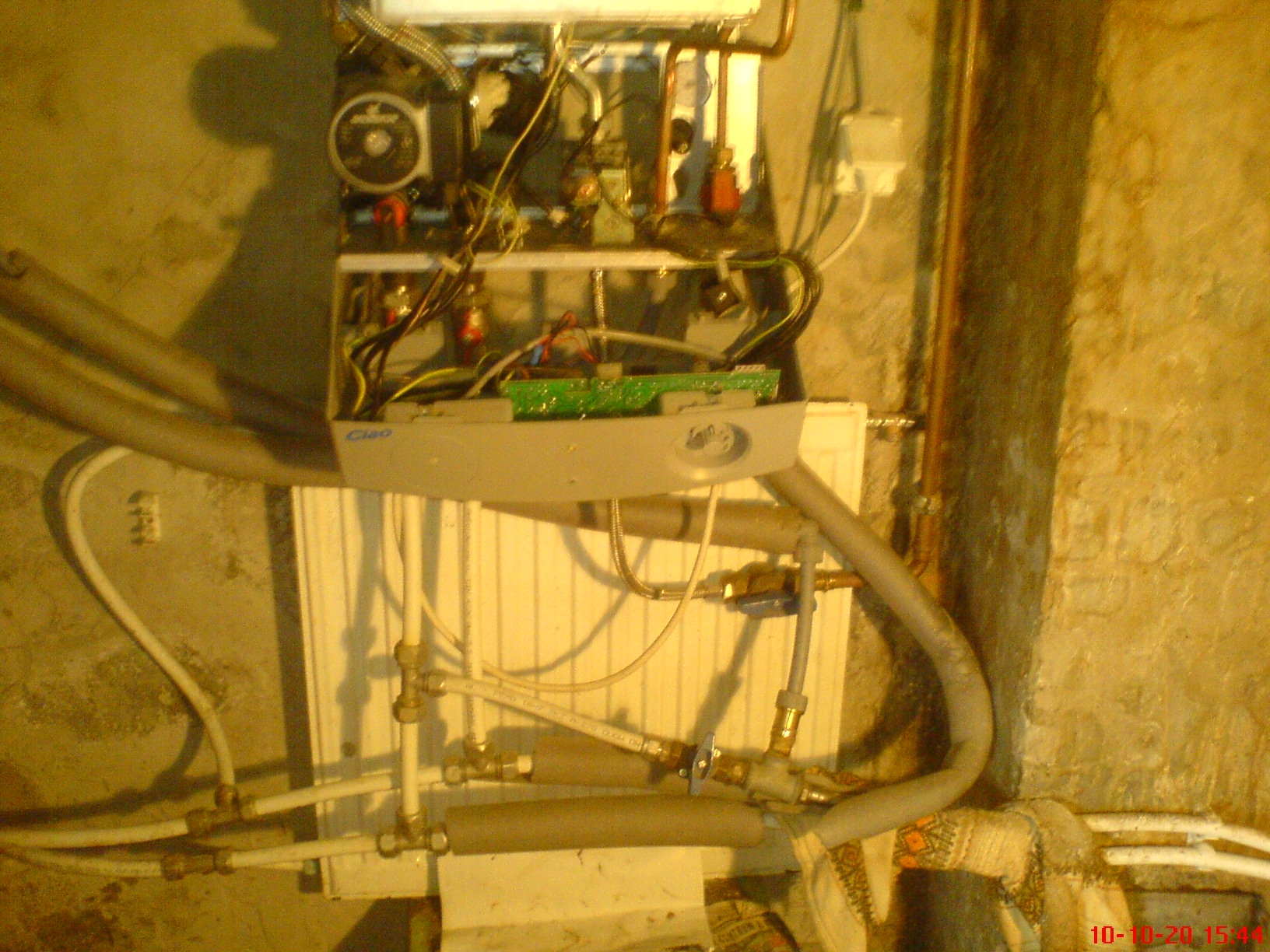

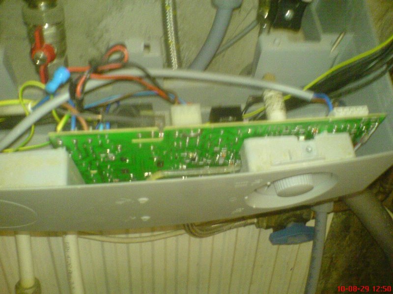

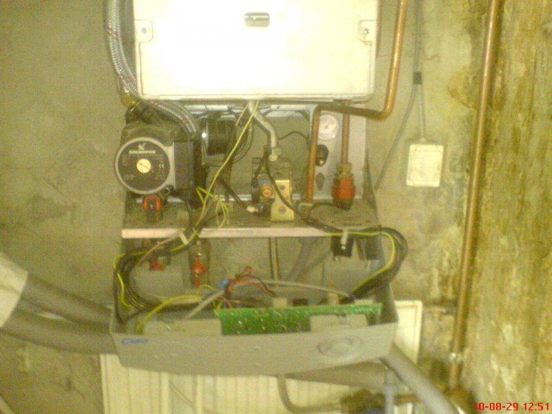

Van egy-két képem a kazánról, azt küldöm. A csatlakozásokról mindjárt csinálunk!
És még kettő
Legújabb képek
Szokatlan szerelési mód!
Valójában nem látom,hogy aki a szerelést csinálta,hol képezte ki a rendszer leeresztését.
A fűtési visszatérő csőben kellene lenni-e egy csapnak,melyet ha kinyitsz,akkor a rendszerből kifolyik a víz.
Szokták úgy is kiképezni,hogy ezen keresztül lehet feltölteni a rendszert,de akkor ez egy hajlékony csővel van megoldva. Ha a csövet a "csapra" kötöd,akkor feltöltést tudsz csinálni,ha a lefolyóba lógatod,akkor pedig le tudod üríteni a rendszerből a vizet.
Talán a többiek többet is kilátnak a képekből!
Ottó
(#) Gabi válasza otto54 hozzászólására (») Okt 20, 2010 /
Sajna én is csak ezt tudtam kibogarászni a képekből Egyébként végiggondolva a a leírásodat Edith valószínű, hogy lyukas a tágulási tartályod membránja és ezért mutatja a kazán nyomásmérője a felpumpált értéket. A leírásod helyes, csak azt kéne kipróbálni, hogy ha felpumpáltad nyitott leeresztő szelepnél, majd elzárod vársz egy picit és kinyitod a leeresztő szelepet, akkor a nyomásod a tágulási tartályban lecsökken-e?
De most végigolvasva: a kis fekete kar (amivel leereszteted a vizet)a pumpálás alatt is nyitva van? MERT NYITVA KELL LENNIE! Különben a membrán víztér felőli oldalán is növeled a nyomást (mivel kezded a membránt arra nyomni) és ezt mutatja az óra!
