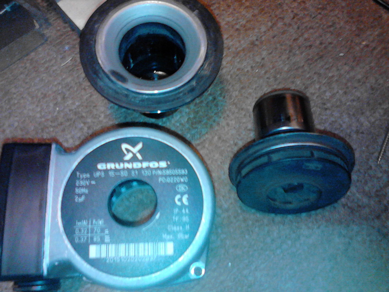

(#) AccessDenied hozzászólása Jan 23, 2014 /
Közbe nekem is megoldódott, bekerült a 85W-os grundfos szivattyú helyére egy 115W-os laing, elég halk, és derekasan gyártja a meleg vizet meg a radiátorokat is pumpálja.
A képen látható szivattyúnak a forgórészét szedte már szét valaki? Pár tipp jól jönne, hogy hogy bomlik, elsőre valami melegen összepréseltnek tűnik a lapát és a tekercselés is a tengellyel.

(#) Gombszem válasza AccessDenied hozzászólására (») Jan 23, 2014 /
„... a forgórészét szedte már szét valaki ...”
Nem hiszem. De azt nem is lehet. A forgórészben egy öntött alumínium kalicka (rövidrezárt forgórész) van örökre egy egységben. A turbina lapát meg a tengelyre van sajtolva. Ezt soha nem kell (és lehet) javítani. Az állórészben van a valódi tekercs, elválasztva a vízrésztől. Tulajdonképpen evvel az ötlettel meg lehet úszni a tengely szimmeringeket, amikkel csak baj van hosszú távon. A baja ennek a megoldásnak, hogy a tengelyen nem lehet csapágy, csak vízkenés van. A másik baj az álló és a forgórész közötti műanyag köpeny miatt a megnövekedett légrés, ami a hatásfokot (teljesítményt) rontja. De ez ilyen értékeknél nem sokat számít.
Visszatérve: a motor nem javítható gyakorlatilag sehogy. Ha egy másikból át van rakva a forgórész, korántsem biztos hogy a tengelyátmérő, stb. stimmelni fog. Itt pedig nagyon szigorú tűrések vannak. Csiszolni, esztergálni nem lehet, mert kerámiából van. Legfeljebb köszörülni lehetne, de az meg többe kerül, mint egy új motor.
(#) AccessDenied válasza Gombszem hozzászólására (») Jan 23, 2014 /
Milyen műanyag köpenyre gondolsz? Mekkora szerencse egyébként, hogy a szimeringeket, amikkel csak a baj van, elcserélték javíthatatlan kerámia csúszócsapágyra. Arra gondoltam, hogy valahogy át kellene ezt alakítani, azért szedném szét.

(#) promess válasza AccessDenied hozzászólására (») Jan 23, 2014 /
Hello,jobban nem lehet szétszedni,de nem is kell!A világ egyik legjobb szivattyúja a Grundfos,15 évet is elmennek,de ha megáll(igaz ritkán)akkor kuka.

(#) AccessDenied válasza lexing hozzászólására (») Jan 23, 2014 /
Igen ez az, ahogy a többiek is írták, szerintem is tisztítani vagy cserélni kell.
Gombszem: Nekem az rozsdamentes acélból van.
promess: Már szét szedtem jobban, 10 évet bírt ki ez, de nem volt szűrő a rendszeren. Most már raktam be egyet. Valahogy életre kellene kelteni, mondjuk valami alternatív megoldással.
„Nekem az rozsdamentes acélból van.”
Igen. Ez tényleg kimaradt a szövegemből. De nem csak a Grundfos meleg vizes szivattyúiról írtam, hanem általában, mint újabb (ötletes) megoldásról. Pl a mosó, mosogatógép szivattyúiban is újabban ugyanilyen megoldás van, de ott műanyag van. Valószínűleg azért, mert nagyon kicsi a teljesítmény, és lehet vastagabb az elválasztás. A rozsdamentes acélfal a Grundfos esetében valószínűleg néhány tized mm, ami műanyagból nem menne (vastagság, nyomás, hőmérséklet).
„Valahogy életre kellene kelteni, mondjuk valami alternatív megoldással.”
A Grundfos nem javítható szerintem. De túlél mindent. Ha kézzel könnyen forog, és nem kotyog, akkor annak mennie kell. Esetleg pucolni érdemes.
Igazad van. Az én szivattyúm kikopott, már nagyon rázkódott, búgott. Arra gondoltam, hogy megérdeklődöm valamelyik nap pár boltban, hogy nem létezik-e 22mm-es külső átmérővel meg 8mm-es belső átmérővel valami rozsdamentes csapágy, ami tud működni víz alatt is, vagy valami sima csapágy+szimering megoldás... Bár szerintem ebből még a tengelyt is ki tudom húzni. Esetleg tőlük: Bővebben: Link megérdeklődni, hogy egy tengely+két karikát mennyiért vállalnának be. Esetleg mit szólna a kerámia tengely egy bronz karikához?
