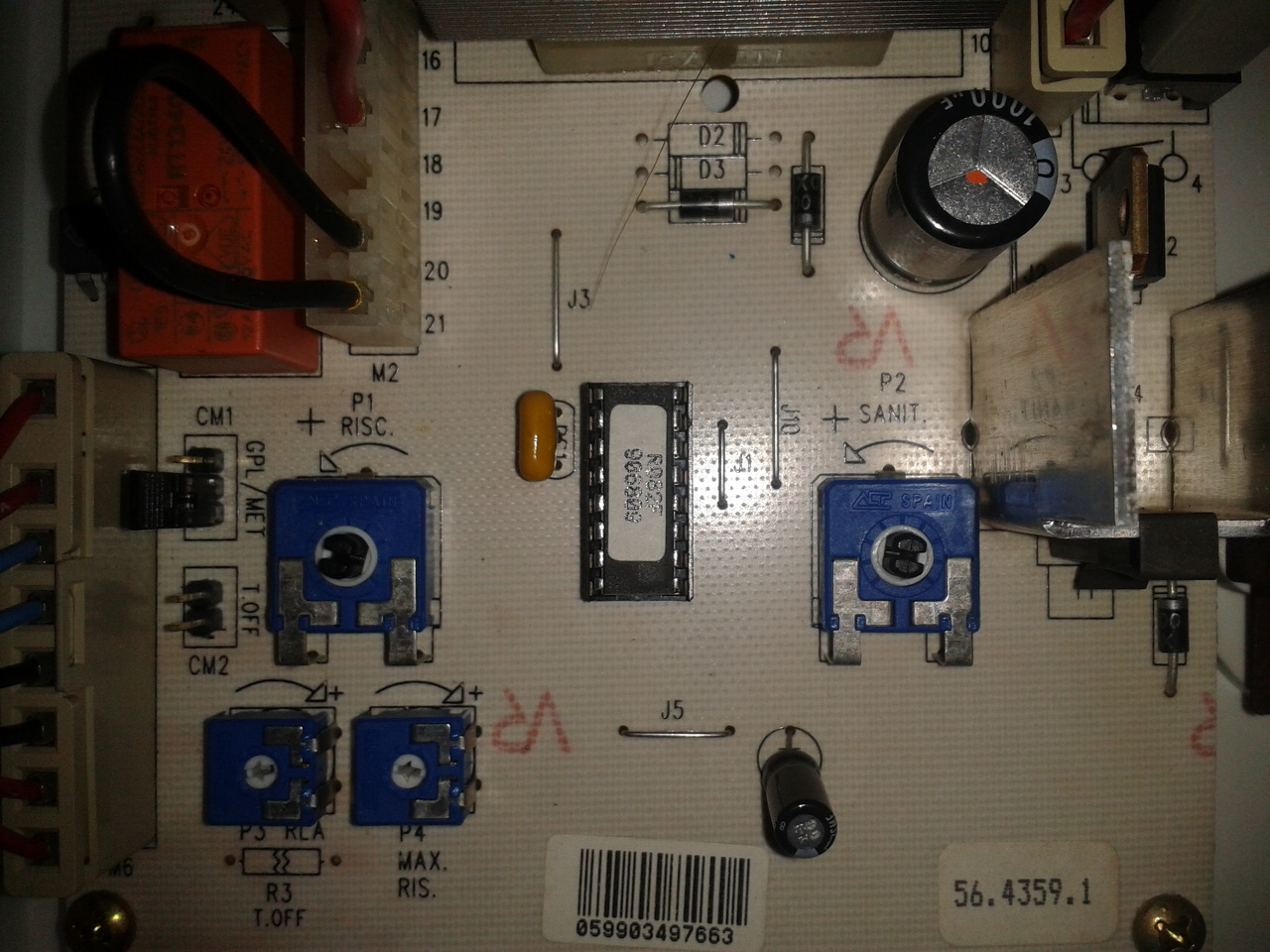

ocean eco 20 p kombi cirkom van, fütésnél és melgviz használatnál is lekapcsolja az örlángot,túlmelegedés miatt.amikor lekapcsol a fütés a kazántestbe maradt viz tovább melegszik erre gyanakszok, észrevételem nincs a szivattyúnak utókeringetése.
ez a panel található benne ,sajnos kézikönyvem nincs hogy lehet e állitani valahol rajta. elöre is köszönet:

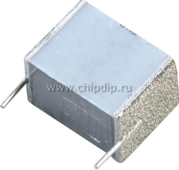

Sikerült megmérnem a képen látható fóliakondit ami 680nF helyett 540nF okozhatta e, ez a hibát a gyujtómodulban hogy nem adja szikrát amint felmelegszik ( Beretta Smart C.A.I ) ? Lehet e hellyettesiteni valami más ugyan ilyen értékü kondival ?

Ezek a kondik általában 10%-os tűréssel készülnek. Vannak pontosabbak, de sokkal drágábbak. Azok az áramkörök, amik itt vannak, úgy vannak méretezve, hogy ezeket az eltéréseket elviselik. A Te mérésednél is lehet néhány % hiba.
Az is lehet, hogy feszültség alatt a kapacitás más értékű.
Mivel a kondi olcsó, nyugodtan kicserélheted egy hasonló újra. Ami nagyon fontos, hogy a ráírt feszültség nem lehet kisebb. Ha nagyobb az nem baj, csak azok általában nagyobbak.
Ilyenkor némi fusival Neked kell megoldani az elhelyezést. Arra ellenben nagyon figyelj (szigetelés, védőtávolság), hogy hálózati feszültség lehet a kondi csupasz oldalain. Vannak olyan típusok (azonos adatokkal) amik szigeteltek.

(#) attila22 válasza Gombszem hozzászólására (») Feb 9, 2014 /
Szia !
Akkor nincs máshátra mint keresni 1 ugyan ilyen kondit és kicserélni. Kösz a segitséget!

(#) merciabc válasza pityke1968 hozzászólására (») Feb 11, 2014 /
Ha arra gyanakszol, tekerd ki a kersziv. találhatócsavart, és nézd meg,forog-e? Ha igen, máshol kell keresni a hibát,de azt látni kellene.

(#) pityke1968 válasza merciabc hozzászólására (») Feb 12, 2014 /
szia ,a keringetö mükszik mivel van fütés és melegviz is, de a hiba szerintem nincs utókeringetés már ha létezik benne.

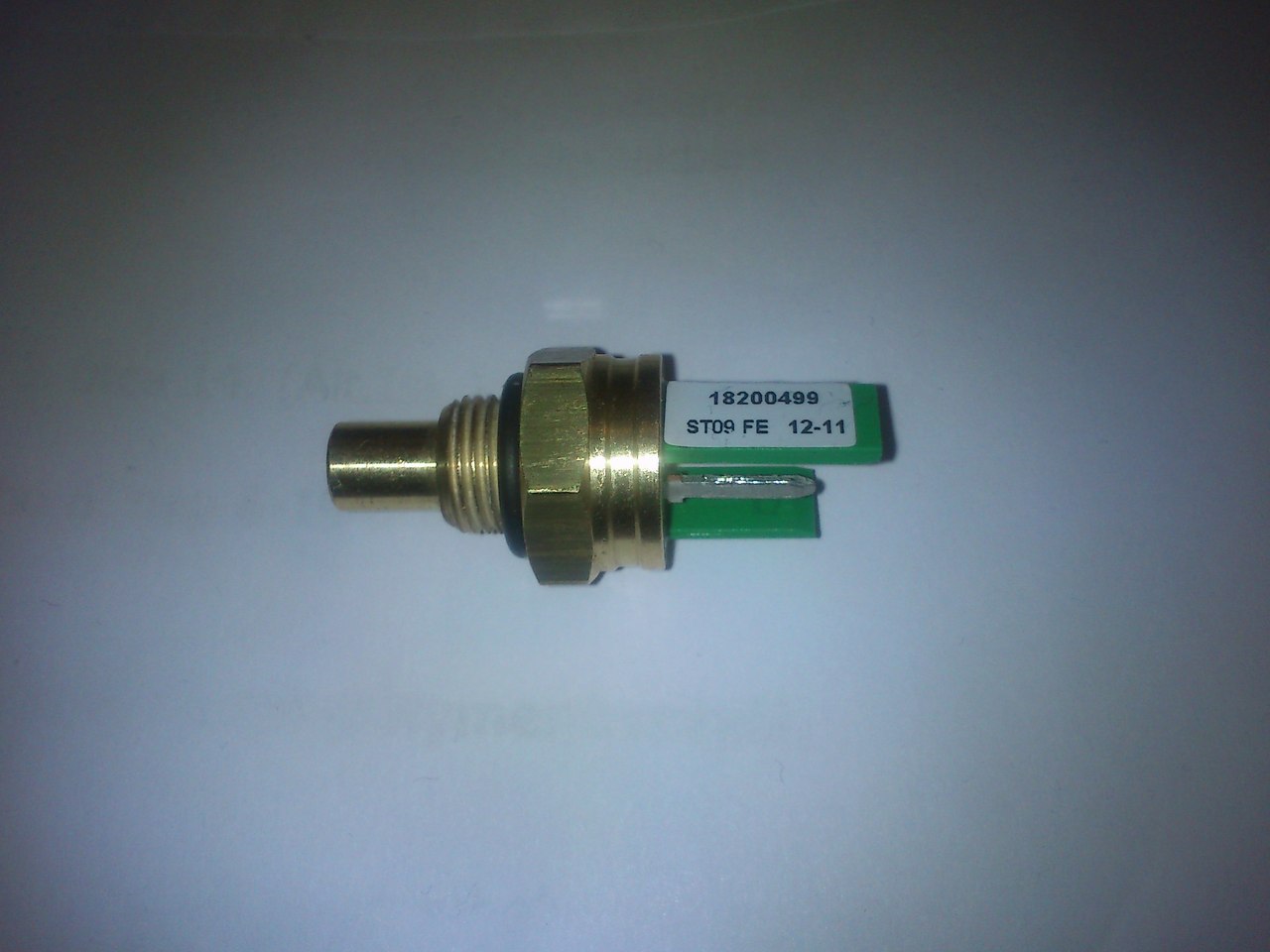

Vettem a lángőrnél 2800 HUF-ért egy zöld hőérzékelőt, kicseréltem de nem jó. Be se gyújt melegvízkészítéshez. Kivettem megmértem mind a kettőt. A régi szobahőmérsékleten 8 kOhm és melegedéskor csökken az ellenállása, az új szobahőmérsékleten 1060 Ohm és melegedésre nő az ellenállása. Az újon ez van írva: 18200499 ST09 FE 12-11 a régin nincs szöveg. Holnap felhívom a boltot ki tudják-e cserélni. Ha nem, akkor hol lehet még ilyen vacakot venni?

Vedd le a csőröl az érzékelőt üzemi módban! Így átverve az érzékelőt, nyisd meg a melegvizet. Ha emeli a lángot,akkor valami más probléma van vele! Vagy... Akassz rá egy 6KOhm körüli ellenállást,elindítod,és meglátod mit művel.

A csőről nem tudom levenni, mert bele van tekerve. Ha lehúzom róla a kábelt akkor padlógázon melegíti a vizet. A leszabályzáshoz kell a jel.
(#) merciabc válasza Szendy hozzászólására (») Feb 13, 2014 /
No, ez az! Meg van a hiba! Milyen van benne?Küld egy képet!

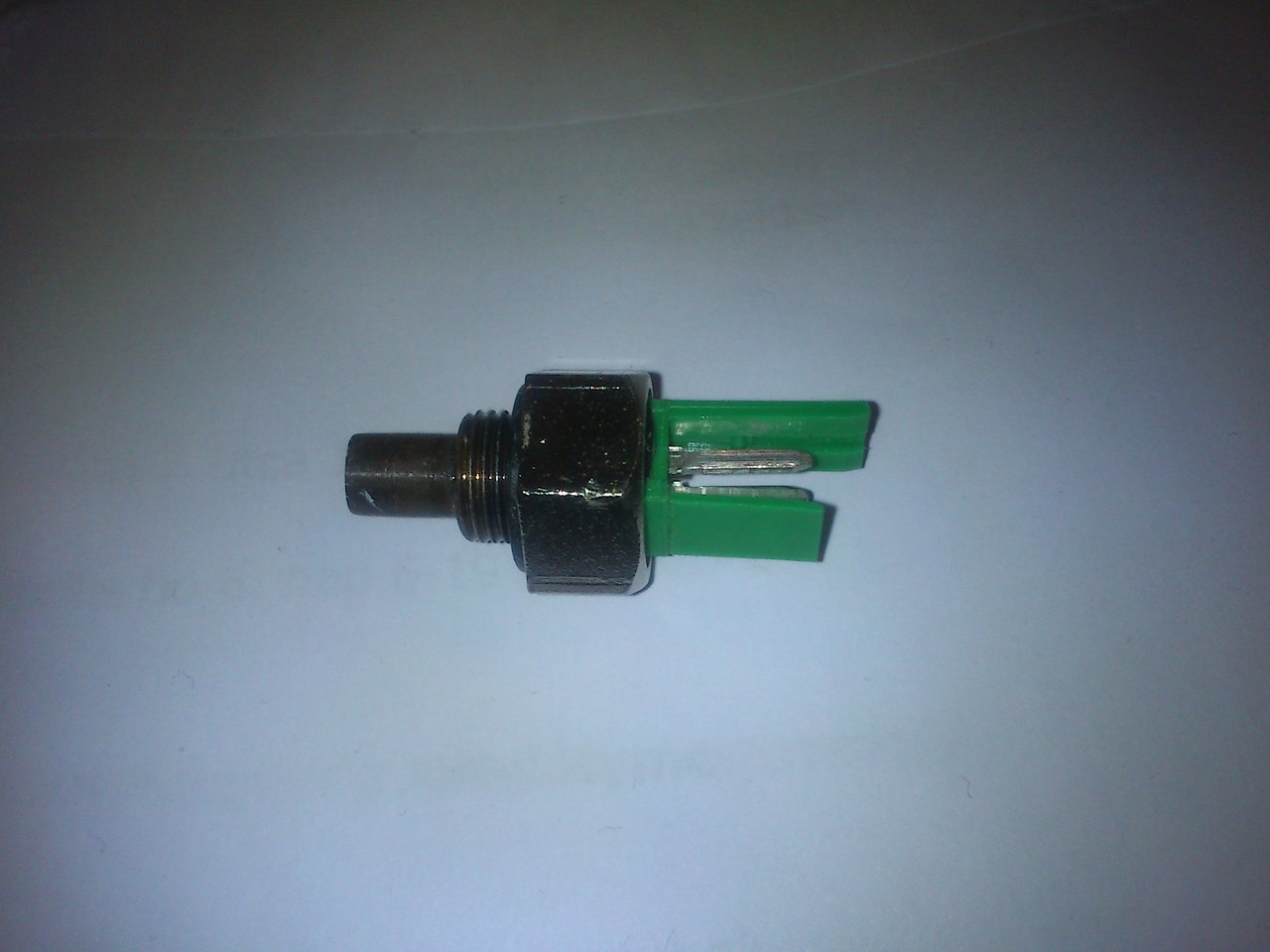

(#) Szendy hozzászólása Feb 13, 2014 /
Ez van benne, most mérve 9,3 kOhm az ellenállása. A primer köri érzékelőé 9,9 kOhm.

És ezt vettem bele, ami nem jó. Pedig látszólag olyan, de ez ahogy a blokkon most látom PTC nem NTC.
(#) Gombszem válasza Szendy hozzászólására (») Feb 13, 2014 /
„most látom PTC nem NTC.”
A tok ugyanaz. Ami bele van ragasztva, az egy gyufafej méretű alkatrész. Ennek az értéke, és a karakterisztikája lényegesen eltérő.

Ez tényleg nem jó bele. Nem is tudnak adni olyat,mert nincs nekik. Nekem meg csak letört tüskéjü van. Kérdezd csak meg Toro-t? Vagy a Megatherm?

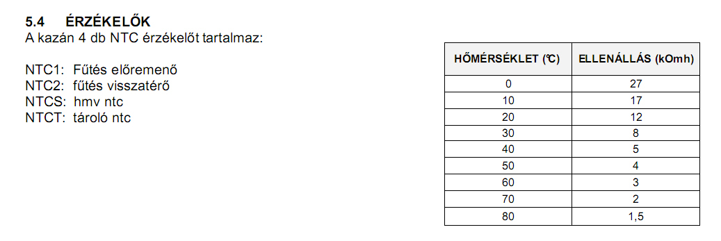

Találtam egy szervizes oktató anyagot egy másik tip. Ariston kazánhoz amiben ez a táblázat van. Arra gondoltam a potyára megvett érzékelőből kifúrom a belét és veszek bele pl a conrad-bol vásárolt 10 Kohm-os NTC-t. Ha nem boldogulok a házzal akkor csak ráerősítem kábelkötegelővel valahova.
A baj az, hogy nincs fenn az egyes tipusok karakterisztikája. Nem tudja valaki hol találok valami katalógust amiben ez megtalálható?

„... kifúrom a belét és veszek bele pl a conrad-bol vásárolt 10 Kohm-os NTC-t.”
Ha nem sajnálod, nyugodtan csináld. De bele kell ragasztani (Araldit, vagy valami hasonló). A másik megoldást már írták.
NTC nem csak a Conrad-nál van, hanem olcsóbban másutt is (Lomex, HQ, stb). Oda menj, ami közelebb van, mert az utazás többe kerül, mint a cucc.
A karakterisztikák nagyjából azonosak, nagy hibát nem vétsz.
