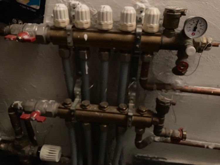

Sziasztok! Bátyámnal padlófűtés és radiátor is van szerelve a házában. A gond az, hogy van szoba ahol a padlófűtés jól megy és van ahol nagyon nem oké, nem melegszik annyira. Ez mitől lehet? A körönkénti elzáró, vagy iszaposodás, vagy mi? Ez az osztója. Át kéne mosni a rendszert? Vagy milyen ötletetek van? Tudom ez nem direktben kazán kérdés és a fórumon ez a kazán hiba oldal, de itt eleg sok hozzáértő szerelő van és eddig minden hibát az általatok megadott itiner alapjan megoldottam. Gazhoz nem nyúlok, de ezek vízes problémák. Segìtsetek lsz mit kene elvégeznem?
(#) Gombszem válasza ocsisajt hozzászólására (») Nov 2, 2021 /
Lehet, hogy levegős. Minden kört elzárni (fűtőtesteket is), és egymás után egy-egyet kinyitni, és meghajtani a kazánnal. Könnyen lehet, hogy egyszerre nem bírta a szivattyú kihajtani a levegőt, de egyenként igen. Utána visszanyithatók. Ha volt olyan csap, ami nem volt teljesen nyitva, annak a helyzetét meg kell jegyezni, mert kezdheted előröl a beszabályzást. Ha jönne ki levegő, persze utána kell tölteni (nyomásmérő).
Nekem ez a módszer mindig bejött.
