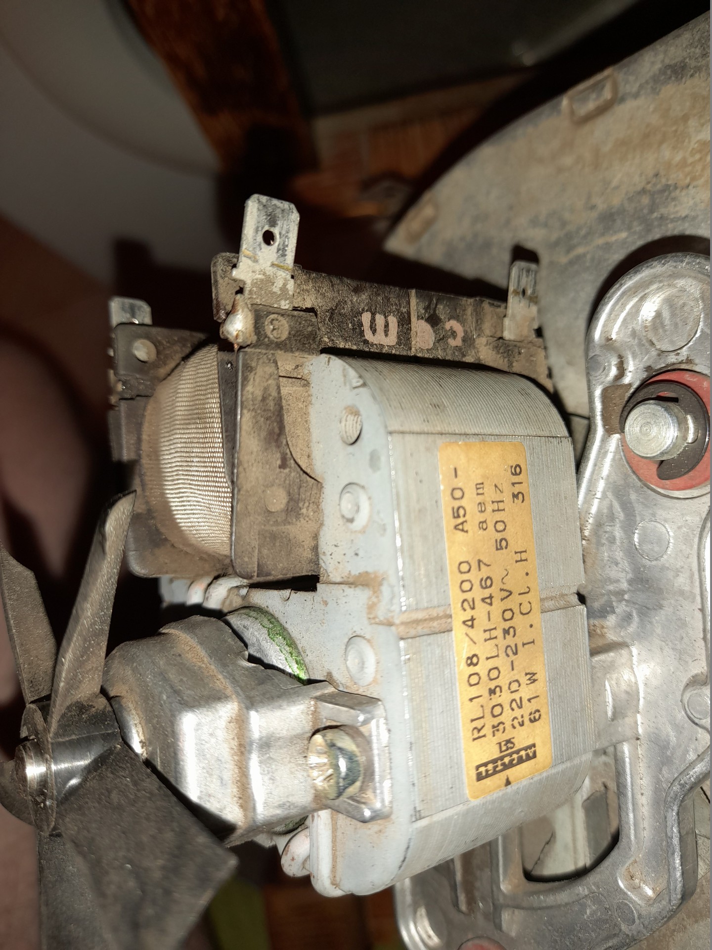

Egy régi Ocean Luna (Baxi előd) kombi cirkóban cserélni kellene a ventilátor csapágyát. A forgórész tengelye alulról a lapátok felől egy műanyag/gumi (szerű) gyűrűvel van rögzítve. Ezt hogyan lehet leszedni onnan roncsolás nélkül?
(#) VIM válasza fakezű hozzászólására (») Máj 25, 2024 / 1
Szia! Azt gondolom, hogy a ventilátor lapátja az szilentes felfogatású lehet és zsugor illesztéssel van rögzítve a tengelyen. Az első képen nem véletlenül lehet az a két bemélyedés a szilent oldalán, hogy arra kell ráfogni nem a lapátra és talán csavarni a forgórészt, közben húzni lefelé a lapátkereket a tengelyről. Ez a feltevésem ha így a lapátkerék elforgatható a tengelyen és a leírt módon kellene lejönnie. Ha kemény műanyag akkor pedig a tengely bordás lehet és arról le kell tudni húzni célszerszám lehúzóval vagy le kell tudni pajszerozni csavarhúzókkal. Ha nem mozdulna akkor csinálnod kell egy lehúzót csavarokból és laposvasból, hogy alá tudj fogni a tengelyvégnél a bemélyedések alá pl. ilyen vagy ehhez hasonló lehúzóval.

Egyelőre még aznap vissza lett téve (ideiglenesen). Előtte a te tanácsod alapján meg lettek tisztítva a ventilátor lapátok, illetve kaptak a csapágyak jóféle teflonos olajat. Úgy néz ki, hogy ennek a ventillátornak is segített amit ajánlottál, mert elcsendesedett, nagyobb lett a légszállítása, és az őrlángra visszaállások is megszűntek. Szóval ez eltelt pár napban rendben teszi a dolgát a cirkó.
De amikor szükség lesz a csapágy cserére, akkor úgy lesz próbálva ahogyan javasoltad. Egy pár orosz videóban láttam egyébként, hogy nem a ventilátor felől bontják, hanem felülről. Tehát lehúzzák a forgórészt a tengelyről, utána pedig az alatta lévő "3 ágú" fém alkatrészt is lehúzzák, és így már hozzá lehet férni a csapágyhoz. Csak azt nem tudom, a forgórész mennyire érzékeny/sérülékeny, tehát mennyire bírja a csapágylehúzos beavatkozást, meg utána a tengelyre visszakocogtatást.

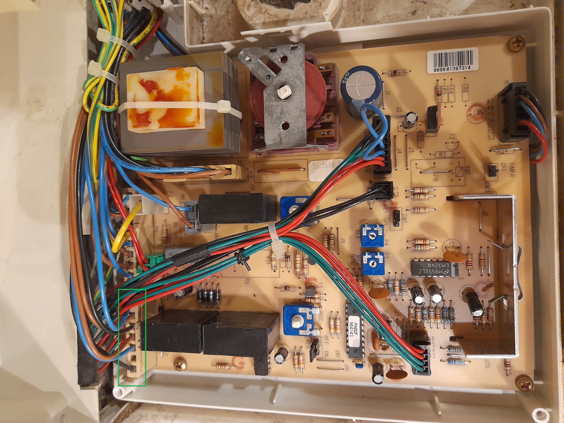

(#) fakezű hozzászólása Jún 11, 2024 /
Egy régi Ocean Luna (Baxi előd) kombi cirkóban kiment a bemenő sorkapocsban lévő 2 A biztosíték.
A csere után azonnal kiveri az új biztosítékot is. Tehát a bekapcsolási folyamatban semeddig sem jut el a cirkó. Merre kellene elindulni? Keringető szivattyú lehet a bűnös?
A vezeték bekötések jók, víz/ázás nincs, a vezérlő panelon sem látszik szemre semmilyen nyom.
(#) patexati válasza fakezű hozzászólására (») Jún 11, 2024 / 1
Húzz le mindent csak a tápfeszültséget adj neki,ha akkor is kicsapja a nyákon van baj..

Szia! Amit"patexati" is mondott, hogy kösd ki, az a szivattyú legyen legelsőnek és majd kiderül.
(#) fakezű válasza patexati hozzászólására (») Jún 11, 2024 /
Köszönöm a válaszokat. Csak most este volt idő a tesztekre.
Az eredményt bejelöltem a képen. Ha az a csatlakozó le van húzva, akkor nem veri ki a biztosítékot, a bekapcsolást jelző led is világít. Az egy 7 pines csatlakozó, 6 vezeték van rákötve.
3 (fázis/barna, kék/nulla, vékonyabb fekete) megy fel a ventilátorhoz, illetve a másik 3 ugyanilyen kiosztásban is fel megy, de az még nem látszik hova.
A ventilátor 3 hete lett kitisztítva és megkenve, azóta rendben működött újra a cirkó idáig.
Most ki lesz próbálva a ventilátor újra külső kábellel, hogy forog-e rendesen.

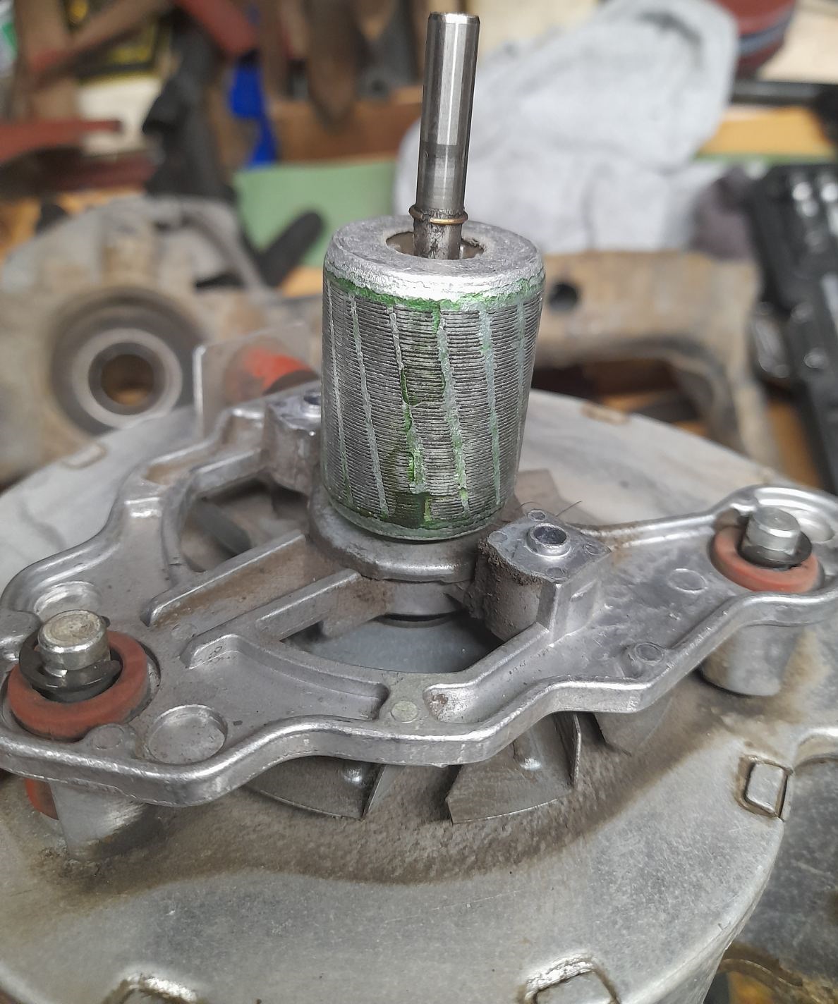

Azt olvastam, hogy ezeknél a ventilátoroknál az állórész szokott inkább zárlatos lenni, mert a nagy hőtől megolvad a szigetelő lakk. A menetzárlatot egy sima multiméterrel ki lehet mérni? Mert ha ott lenne a gond, és nem a forgórésszel, akkor azt talán megérné újratekercseltetni.
Köszönöm, hogy foglalkozol a problémával
(#) patexati válasza fakezű hozzászólására (») Jún 12, 2024 /
Menetzárlatot nem nagyon lehet kimérni hacsak nem teljes a zárlat,de ha rosszul lett esetleg visszadugva elképzelhető,hogy elindut,de túl nagy áram folyt az egyik tekercsen és szépen összeégett.Tekercselő biztos meg tudná tekerni ha akarná,de babra munka mert a vasmagot szét kell hozzá szedni roncsolással utána meg valahogy összerakni.

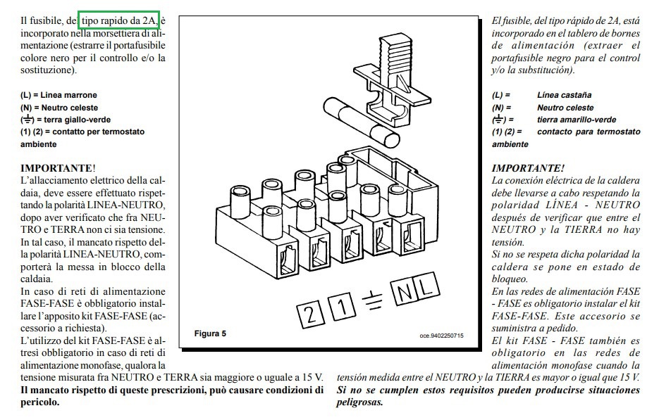

Szia! Ez volna a doksija és ebben úgy van a ventilátor vezetékeinek a bekötése (ha szemből nézzük a tekercset, mint ahogy a rajzon is van) akkor baloldalt felül van a kék (lassú ordulat), mellette a barna (a max.) és alul a fekete a közös. Ha a közös nem jó helyre lett csatlakoztatva akkor az nem biztos, hogy jót tesz neki.
