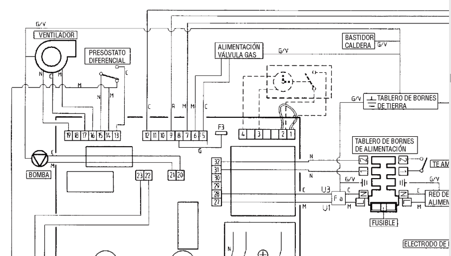

Meg még igazából bizonytalan vagyok abban, hogy a zárlatos ventilátor nem tett-e kárt a vezérlőpanlben. Vagy fordítva, a hibás vezérlőpanel miatt lett zárlatos a motor, ahogy itt egy kolléga írta, hogy egyszerre adta a motorra a min és a max fordulathoz tartozó kábeleken a feszültséget. Nem lenne jó az új ventilátorral tesztelni ezt a lehetőséget...

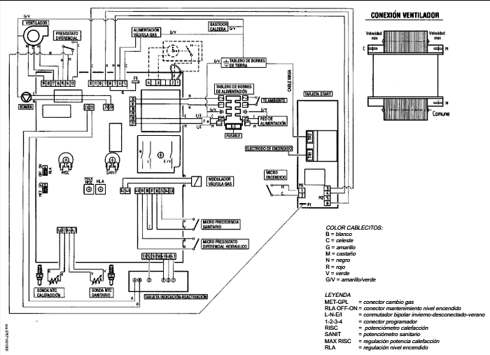

(#) fakezű válasza patexati hozzászólására (») Jún 14, 2024 /
Szia,
Megvolt a teszt, a két izzós próbakábellel.
Úgy lett bekötve, hogy az egyik izzó a ventilátor barna és fekete vezetékeire (max fordulat), a másik izzó a ventilátor kék és fekete vezetékeire (min fordulat)
A cirkót bedugva a max fordulathoz tartozó izzó világít (ahogy előre mondtad is), a másik nem. Így elméletben a panel nem adja rá induláskor a mindkét fordulathoz tartozó feszültségeket.
Ezzel a teszttel persze többet nem csinál a cirkó, a szivattyú sem indul, stb.

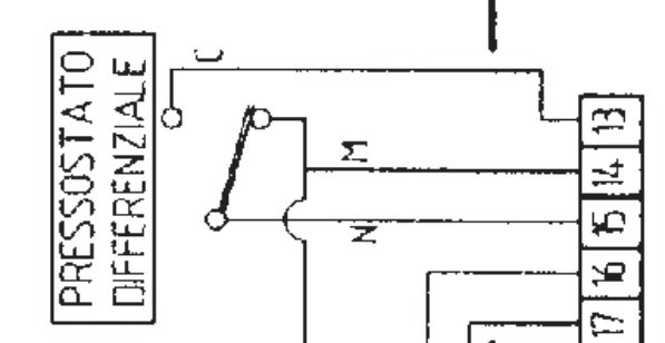

Viszont ha indulásnál szájjal fújva van a presszosztát csöve, akkor életre kel a cirkó, bekapcsol a szivattyú, bekapcsol a nagy láng őrlángról. Úgy, mint amikor rendesen működik a melegvíz készítés.
Azt viszont nem lehet így tesztelni, hogy amikor így rendben elindul, akkor mikor vált át a max fordulatról a min fordulatra, mert ahhoz folyamatosan fújni kellene a csövet. De a cső nem olyan hosszú, ezért elég közel van az ember a főlánghoz... Szóval valahogy meg kell majd toldani a gumicsövet, meg akkor már azt is meg kell oldani, hogy ne szájjal kelljen fújni.
Gondoltam, hogy a próba idejére át kellene hidalni a presszosztátot, és akkor egyáltalán nem kellene levegő neki.
(#) patexati válasza fakezű hozzászólására (») Jún 15, 2024 /
Ne teszteld így!Jó lesz az a panel szerintem.Akkor vált át mikor már kiegyenlített a keringés és csak sorban hozzákapcsolja a segédtekercset egy relé.Ha lsz másik motor akkor első dolgod legyen kimérni a tekercset és a mért eredmények alapján bekötni!

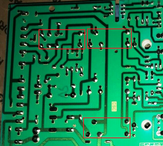

(#) patexati válasza patexati hozzászólására (») Jún 15, 2024 /
A nyákot jó lenne látni a hátsó felén is hol a csatlakozó és a relék vannak akkor vissza tudnám követni az áramkört.

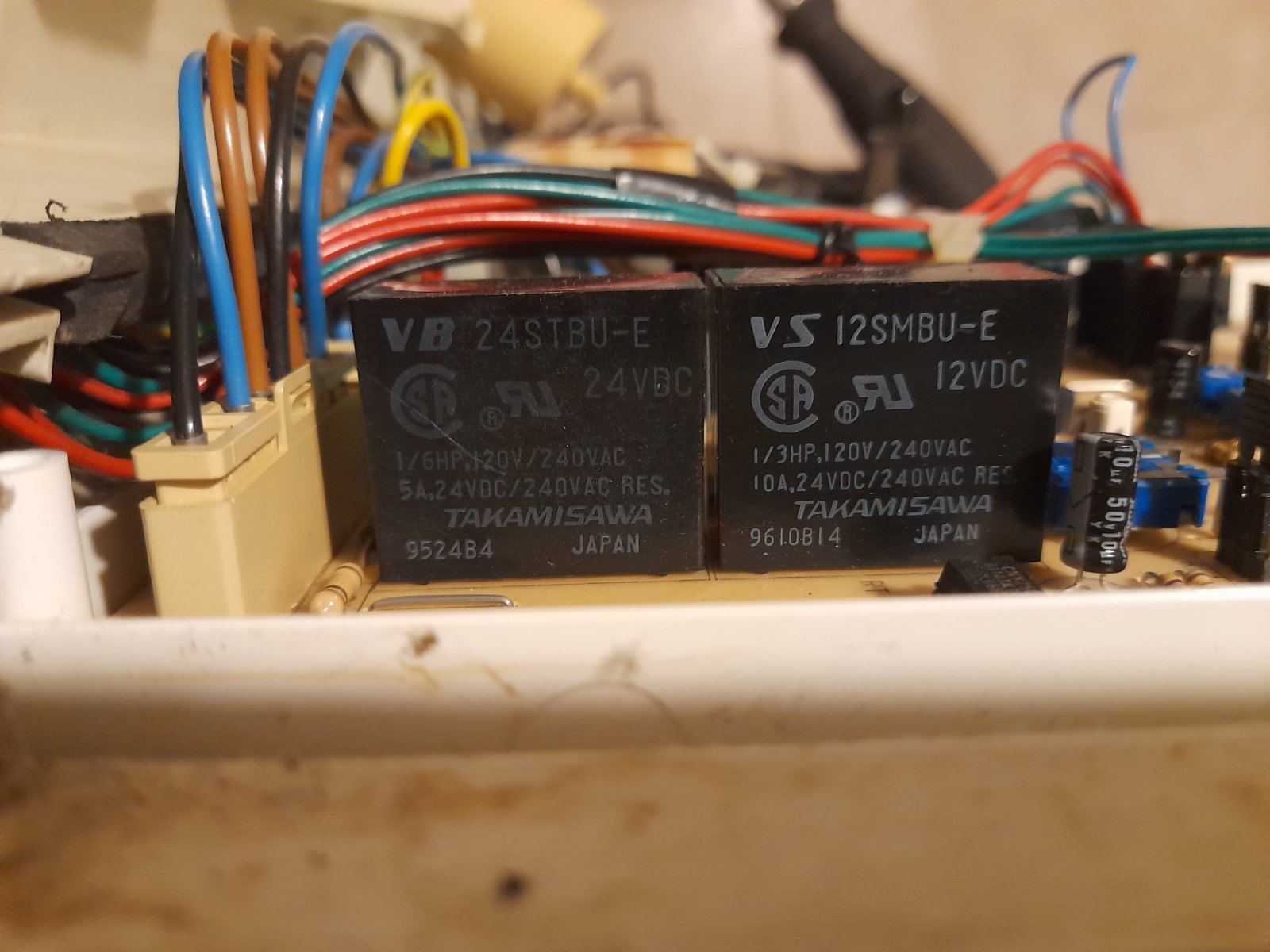

(#) VIM válasza patexati hozzászólására (») Jún 15, 2024 / 1
Szerintem ez az előfordult eset akkor fordulhatna elő ha a két fordulat reléi beragadnak azaz az egyik fordulathoz meghúzva marad a másik az érintkező beégése miatt. Ocean Luna 20Fp JJJ005626880

(#) patexati válasza VIM hozzászólására (») Jún 15, 2024 /
Szia!Úgy nézem két külön tekercsnek kell lenni nem sorba hanem átkapcsolja a csatlakozó melletti első relé mit ki kéne cserélni mivel így tényleg necces és el lehet égve a husszú évek alatt RT424024..A mögötte lévő relé csak a bekapcsolást végzi..Ha lesz motor ki kell mérni a tekercseket.
Hát nekem már jojózik a szemem de a képek hátha segítenek kibogarrászni a két relé kapcsolási feladatát. Nekem legalább is úgy tűnik mint ha a második relé az a presszosztátot ellenőrizné .... vagy mi. A különálló az a szivattyúé.

Én is belekeveredtem már mert nem tudom mi mit kap így nehéz képekről,de az átkapcsolást az a relé végzi a másik váltó érintkezőpár is kapcsol valamit.Most nincs időm mert dolgom van..

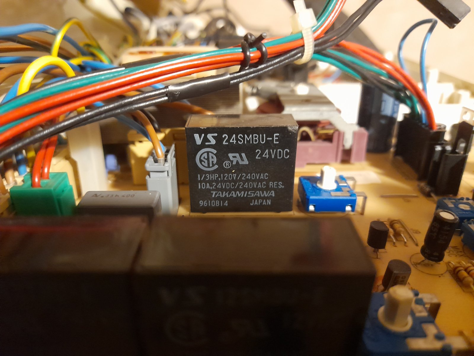

(#) fakezű válasza patexati hozzászólására (») Jún 17, 2024 /
Szia,
Ezek a tipusú relék vannak benne.
Lehet nem jelent semmit, de a csatlakozóhoz közelebbi, ami elvileg a ventilátorhoz tartozik, külsőre megviseltebbnek néz ki. Olyan, mintha melegedett volna, és ezért sokkal fakultabb rajta a felirat.
A csere után biztosan leugrik róla a műanyag ház, hogy kiderüljön, milyen állapotban van belül.
Akkor a képek szerint kell 1 db 240VAC 5A 24VDC, és 2 db 240VAC 10A 24VDC, ha jól értelmezem.
(bár a párban lévő reléknél a másodikon szerepel a 12VDC és a 24VDC is)
